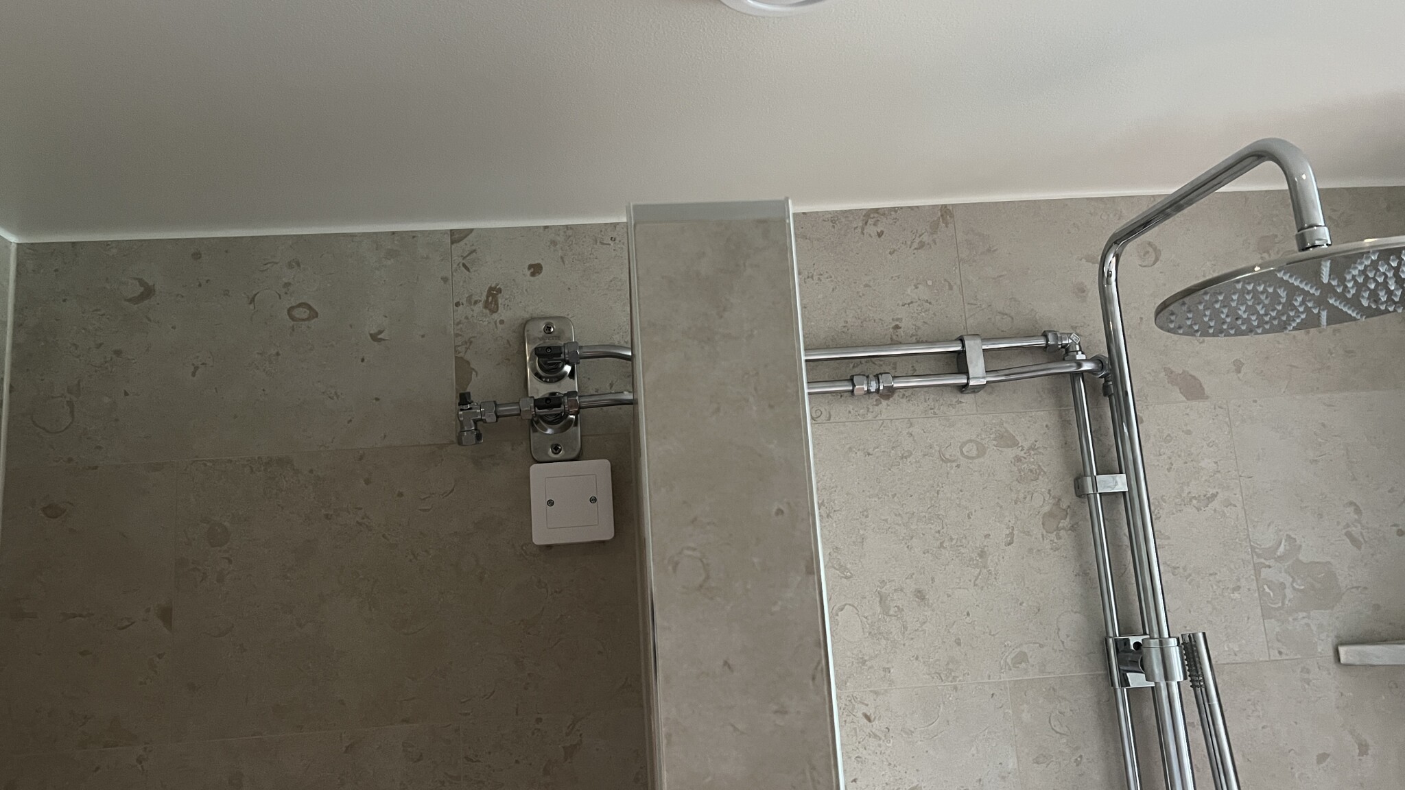

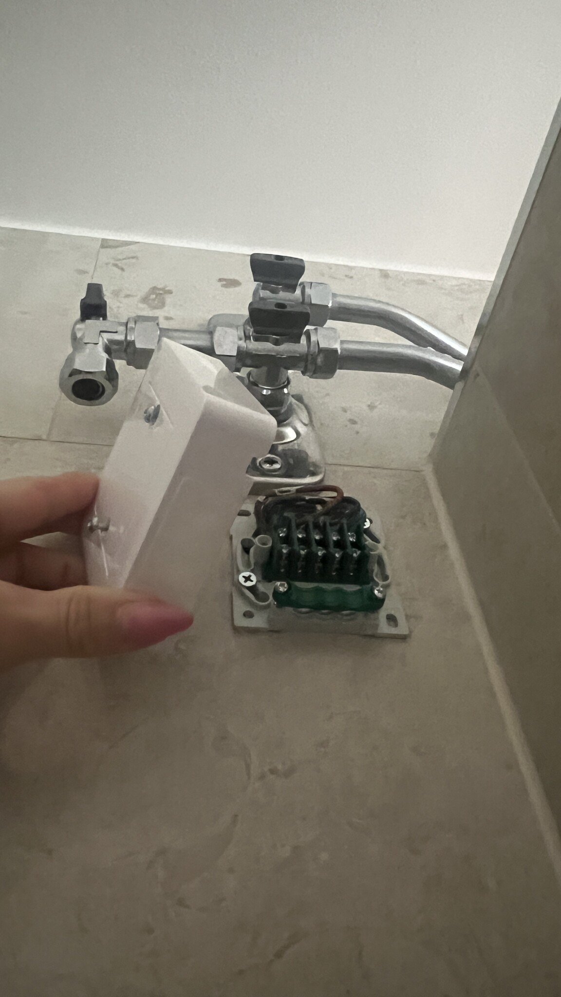

Eldosa 40mm under vattenledning … Dusch till höger…
  • En hand håller en trasig del nära en öppen golvvärmeventil monteringsenhet på ett kaklat golv.
Vattenledningarna spelar ingen roll för NORMALT ska det inte komma vatten från dem. Lite knepigare med duschen, hur långt är det till duschhuvudet (lodlinjen) och är det en vägg mellan ?

… precis ovanför eldosa är tvättmaskin kopplad och samma rör typ 600 mm längre till höger finns dusch
Ja, finns en vägg mellan

En bild där man ser både tvättmaskinen och duschen underlättar för att bedöma om det är tillräckligt avstånd.
Sofia 235
Här kommer den
  • Modernt badrum, kakelvägg, duschhuvud, rör, termostat, väggmonterad ljusknapp, del av tak.
Det där är minst område 1, och där får en anslutningsdosa finnas. För att veta mer exakt kan du mäta avståndet mellan dosa och centrum på duschhuvudet med ett böjligt måttband.
Men man kan ju undra över hur detta gått till. Det är lite onödigt med en anslutningsdosa precis under en vattenkoppling även om sådana normalt inte ska läcka.

Ser ut att vara inom område 1 (120 cm från mittpunkt dusch)
Värt att notera att dosa måste ha ip klass x4. Om den kommer utsättas för vattenbesprutning ska det vara ip x5. Men i och med väggen emellan tolkar jag det som att dosa IPx4 är godkänt.
För att göra det säkrare. Slå av säkringar som matar denna dosa om den ej används.

Jag gissar att det är ok regelmässigt men kan väl tycka placeringen av både vatten och el är konstig. Om det inte sitter en sockel på 1 m under förstås.
Även om placeringen kanske inte går mot några regler (vilket inte jag kan bedöma) så tycker jag att det är olämpligt. Säker vatten säger ju att inga kopplingar på tryckvatten får ligga dolda för alla kopplingar kan börja läcka. Så kan det även hända här.
Kopplar dosan något eller är den bara terminering av en oanvänd kabel?
Skruvarna i dosan ser ju ut att vara väldigt nära vattenrören i väggen.

Helt klart godkänt, sitter garanterat ett va skydd i dosan som ökar ip klassen
