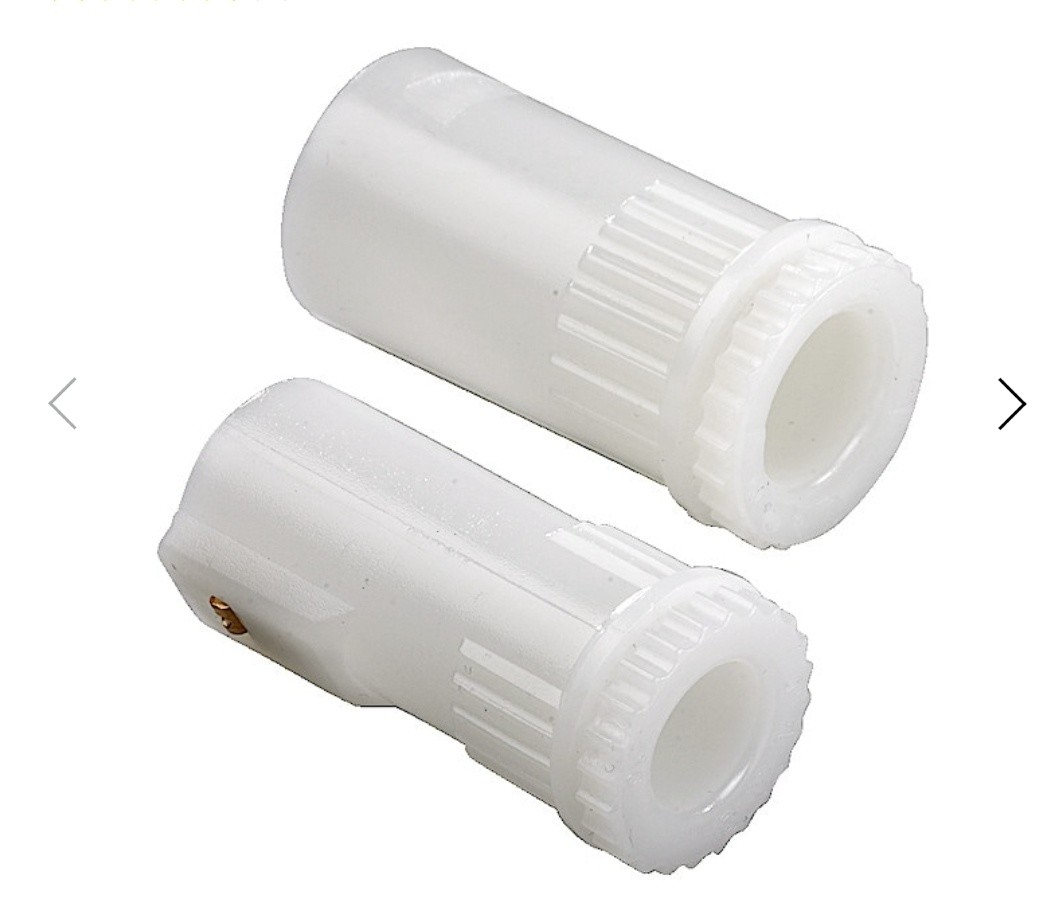

Tänker såna här med FQ in i dosor känns väl rätt seriöst, då behåller man ju fördelarna med FQ men ändå inga ful-lösningar?
  • Två vita genomföringshylsor för eldosa anpassade för FQ-kabelinstallation.
