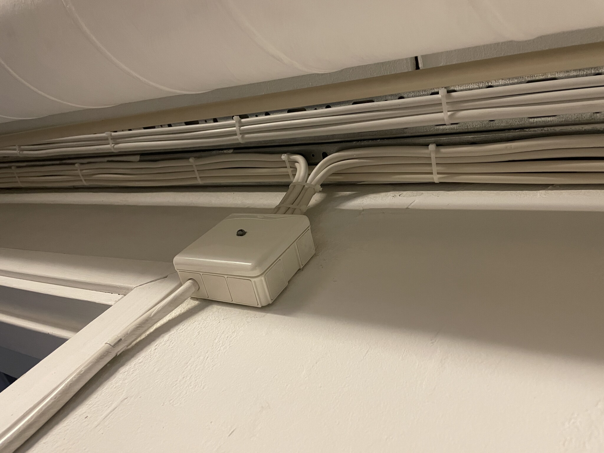

Den tanken har slagit mig men som någon skrev ovan så är det inte lagligt? Men skruvar man upp några skivor med lite luft emellan så är det ju lika snabbt gjort att skruva ned skivorna igen om det skulle behövas.E elmont skrev:
Så länge skivorna är demonteringsbara är det helt ok.M maxald skrev:
Ps
Det är då lämpligt att man sätter ett litet upplysande meddelande om att det finns elledningar under det demonterbara skivorna.

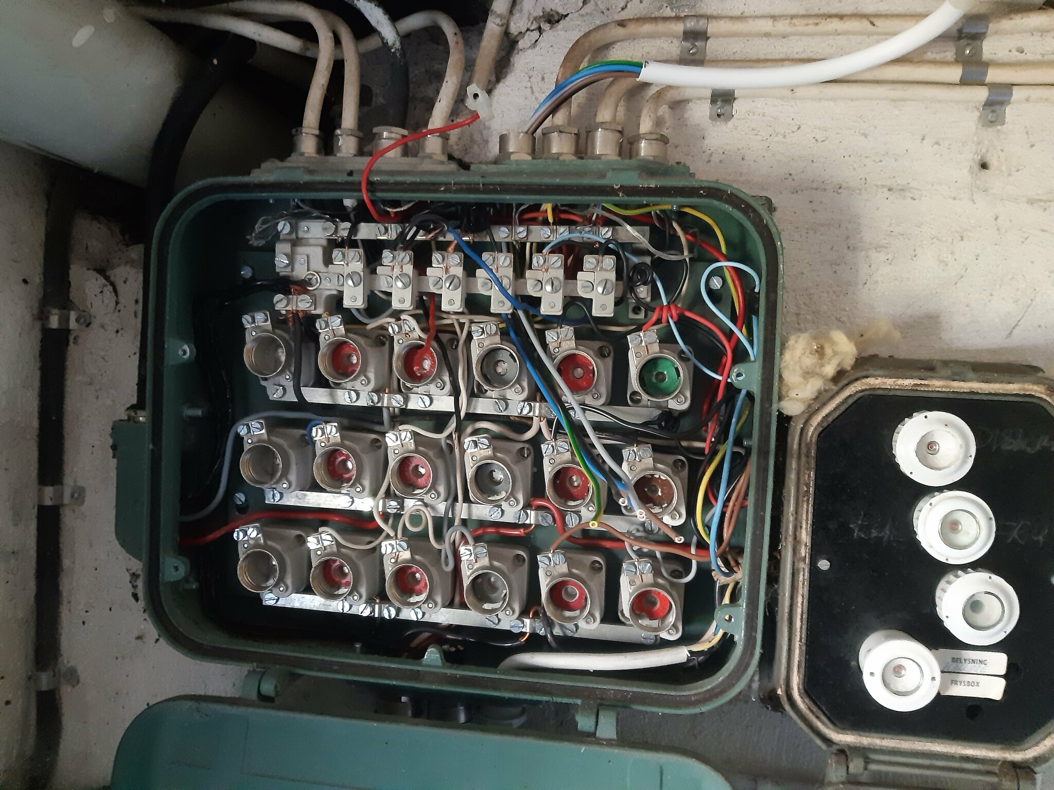

Det är ju bara bra att kunna se vart kablarna går. Vi har ännu fler kablar i källartaket och ett omärkt proppskåp från mitten av förra seklet med många tillägg och ändringar. Tack vare tydligheten gick det att göra en förteckning på allt. Någon kabel försvinner upp i bjälklaget som jag inte listat ut vart den går. Den lösa kabeln på bilden är den nya 5G2,5 till den nya spishällen och som ersätter fyraledaren med "fulnolla" som matade spishäll och ugn tidigare. Den nya kabeln går förstås också i källartaket.

Vaddå? Det finns ju kablar som är lämpliga för inmurning och läggas under puts. Vem säger att kablar måste vara skönjbara?J jonaserik skrev:
· Blekinge
· 9 769 inlägg
Du får inte täcka dosor. Vad gäller kablar beror det på vilken sort det är.M maxald skrev:

Snyggt! Det är något sådant jag tänker mig också. Är inte rädd för synliga kablar i taket men när de går kors och tvärs och över varandra så blir det för rörigt för min skalle. 😊S SueCia skrev:
