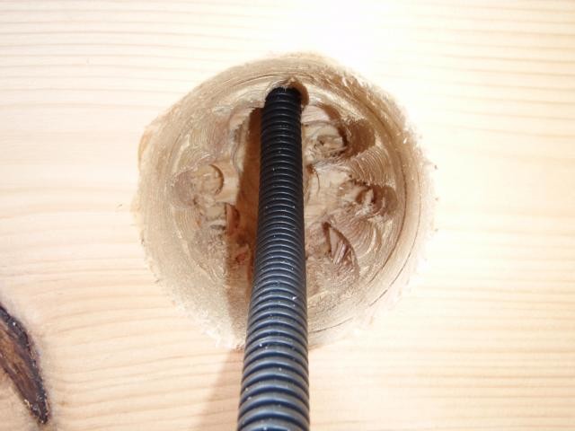

Har gjort en hel del doshål i timmerhus för infälld el.
Stockarna bör borras från fabriken, men du själv måste rita vart du vill att de ska borra ner hålen.
Det är lite jobb att först ta med hålsågen och sedan gröpa ur
Bild också...
Bild också...
