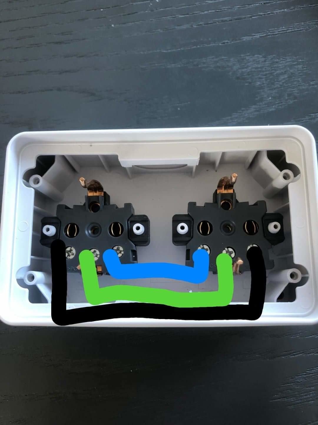

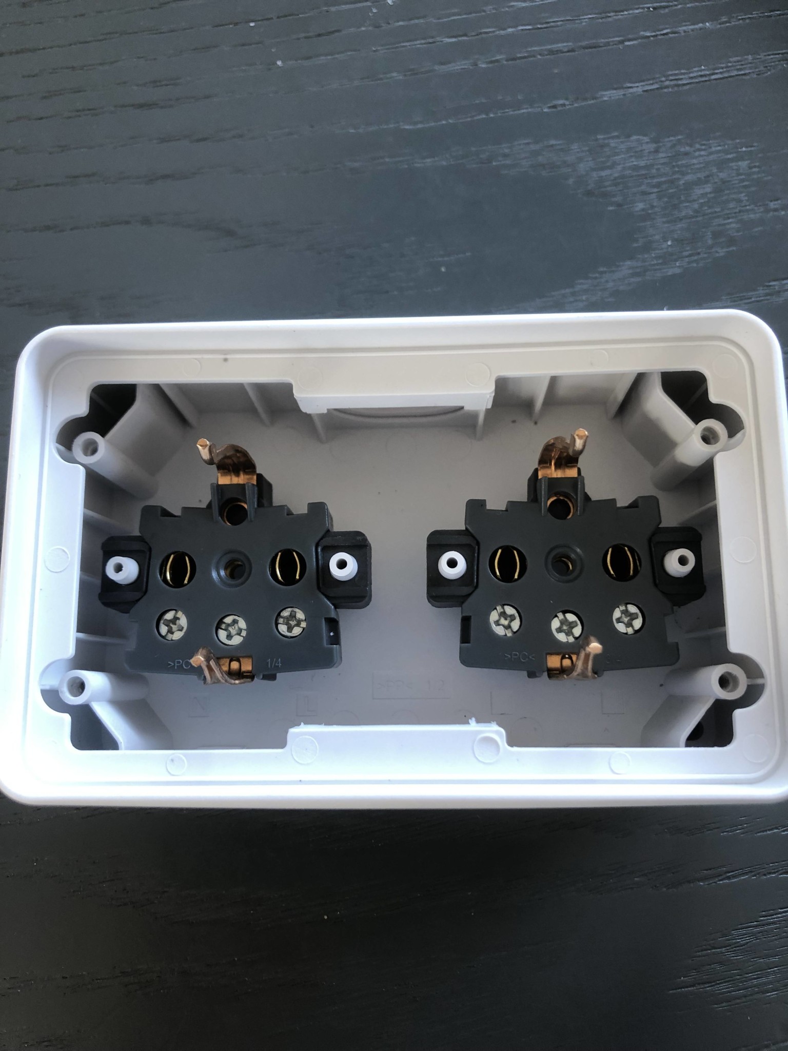

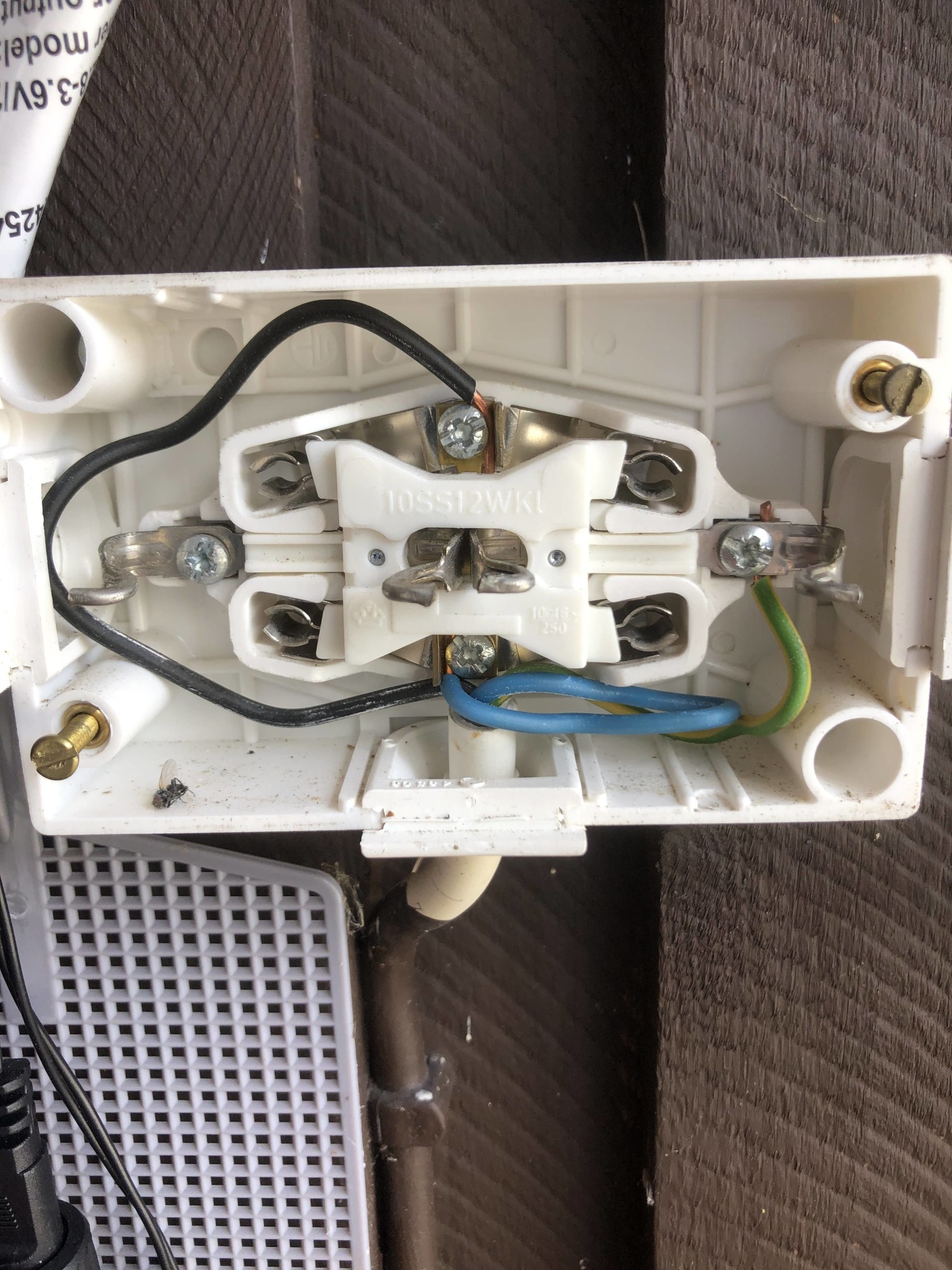

Vill byta ett trasigt dubbeluttag ute. Egentligen vill jag bara byta luckorna men det hittar jag inte som reservdel. Nytt uttag Gelia Outdoor ip54 inköpt. Förstår dock inte hur det ska installeras? Finns enligt mig ingen koppling mellan uttag 1 och uttag 2?
Se bild på gammalt och nytt.

  • Öppet gammalt dubbeluttag med synliga ledningar och anslutningar installerade på en vägg, i behov av byte.
  • Öppnat dubbeluttag Gelia Outdoor IP54 med synlig interna komponenter på en grå yta.
Du måste bygla emellan (kolla bild) , känner du dig minsta osäker så kontakta en elektriker
  • Öppen eldosa med flera anslutningspunkter markerad med en illustrativ bygel ritad över bilden.

Med lågprisprodukter får man själv fixa överkopplingen mellan de två uttagen.
Använd minst 1,5 mm2 ledare.
Tack! Misstänkte det men fattar inte att dubbeluttag säljs på det sättet
Antar att jag kan koppla bara det ena uttaget och att det andra får bli "dött"?
Kopplar du in matningen i den ena och struntar i byglingarna så har du ingen spänning på det andra, klarar du dig med endast 1 uttag så fungerar det ju
Varför ska du lämna ett uttag dött? Om ett år har du glömt varför och blir förbannad för att inte båda funkar.

Trodde dock kanske inte att Bolist säljer lågprisprodukter...
Uttaget ser ut att vara ett "no name-brand". Märkesprodukterna från Schneider, Elko eller ABB brukar ha en överkoppling i själva konstruktionen, just som ditt ursprungliga uttag har.
Förenklar installationen men har ett högre slutkundspris.
Ja så är det tydligen. Obegripligt att dubbeluttag säljs som saknar koppling.
Hur kan man säkerställa vid köp att kopplingen finns där? I butiker är det sällan någon som riktigt vet och man får ju inte heller öppna förpackningen.
Till saken hör att huset ligger långt ifrån butiker, så om något saknas så blir det ett stort projekt.
Lär dig namnet ELKO så har du bra grejer (det finns flera bra men det räcker med att lära sig ett namn;))

Det KAN vara så att du valt en sort med separat brunnständning som det heter.
Om överkopplingen mellan uttagen är i själva konstruktionen eller om det är separata byglar kan beror på om uttagen sitter nära varandra eller en liten bit ifrån.
Samt kan även bero på om hålen (för fas & nolla) sitter i två kolumner eller på en rad. I TS gamla uttag är det två kolumner, men det nya är alla fyra på en rad.
Följande dubbeluttag lär vara två enkeluttag som måste ha byglar mellan sig, kan redan sitta på plats.
