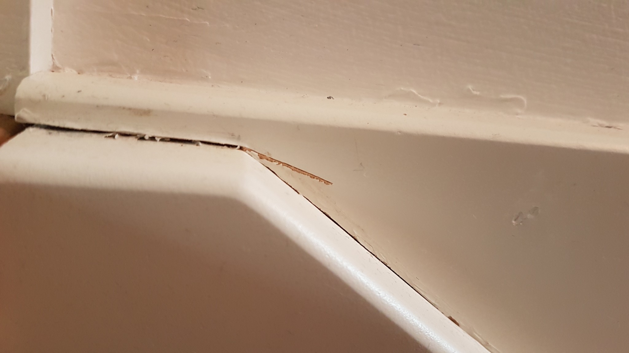

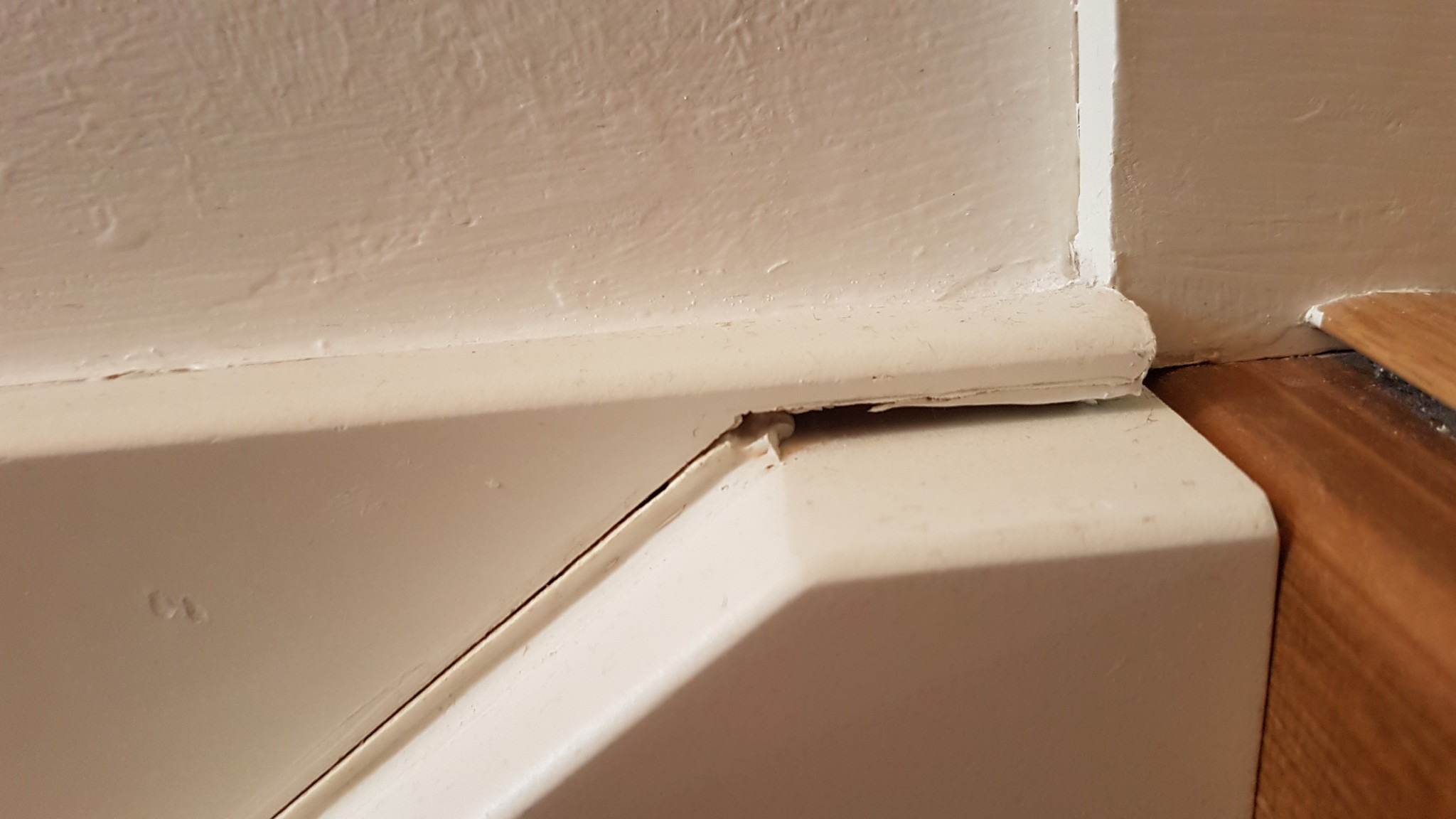

Trappan sprack och fick monteras ner. Trappan är uppe men måleriarbetet och finishen är inte åtgärdad. Vi betalade dessutom för "invändigt finishpaket" som bland annat innebär inmålade lister och socklar.

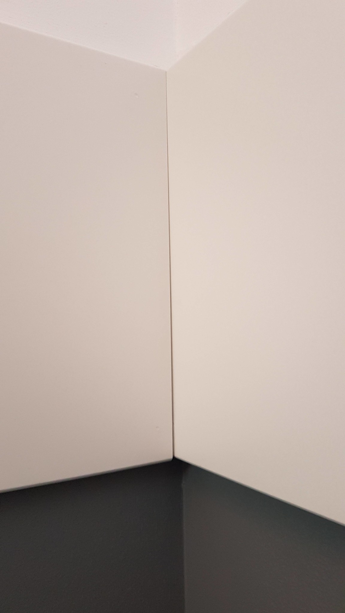

Skarvar mellan täckskivor.

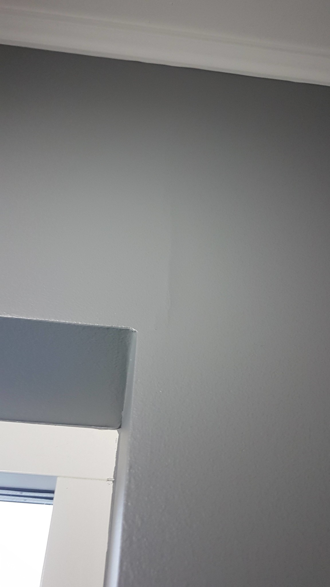

Luftbubblor under och över flera fönster vilket gör att väggen bucklar ut.

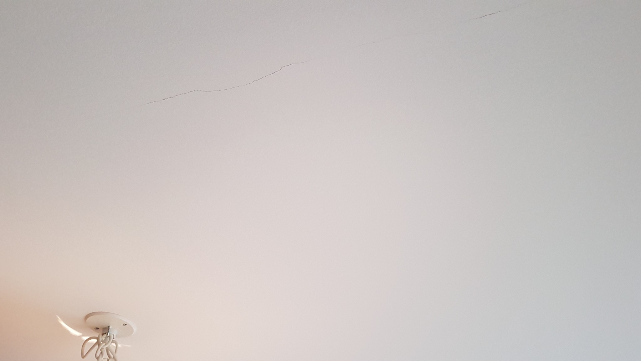

Flera sprickor mitt på taken kommit tillbaka trotts att dessa "reparerats" åtskilliga gånger. Dessa är alltså mitt på taken på flera ställen och inte i skarvar mellan huselement eller mot ytterväggar. Det är även dessa som flera besiktningsmän reagerat på då dessa inte ska uppstå utan härleds till att de "inte är fackmässigt genomförda".
Detta är en av sprickorna och linjalen är i cm...
[bild] Detta är en av sprickorna och linjalen är i cm...
