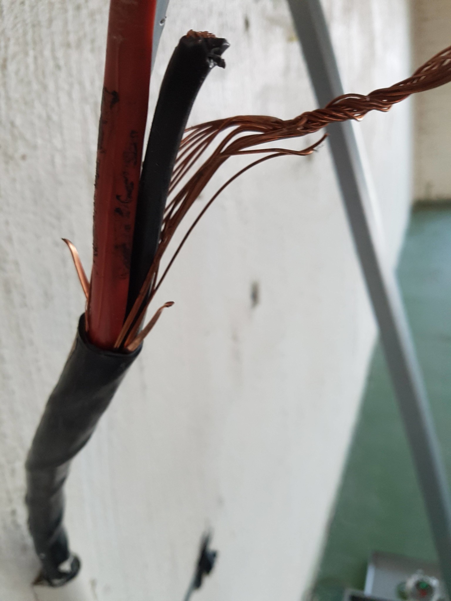

Har en EKKJ 16mm2 ikommande från elmätaren. Den ska fördelas i en huvudcentral (proppskåp). Jorkabeln är virad runt 3fas ledarna enligt bilderna. Jag uppfattar det som en TN-C kabel.

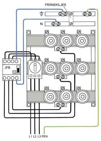

Ut från huvudcentralen vill jag ha ett TN-S system med jord och nolla.
Fråga:
kan jag koppla jorden som går runt inkommande EKKJ kabel och användan den som en PEN kabel. Koppla enligt skissen i ritningen för att få jord och nolla ut från proppskåpet (huvudcentralen)?

  • Avskalad EKKJ 16mm2 kabel med synliga kopparledare och jordtråd virad runt, mot en vit bakgrund.
  • EKKJ 16mm2 kabel med jordtråd virad runt de tre fasledarna, nära en vit vägg.
  • Elektriskt schema som visar anslutning av EKKJ kabel till huvudcentral med jord och nolla enligt TN-S systemet.

Kabeln var sådan när jag anlände. Vet inte vem som hanterat det innan men propskåpet som satt var borta.

Synd att kopparbanden är avklippta. Jag tror de är en del av arean. Det kanske går att avmantla kabeln lite till? Då den används som PEN kan det vara bra att få med allt.
Skissen visar hur man kopplar in en TN-C-kabel till en gammal elcentral med JFB. Den visar inte hur man har ut huvudledningar i form av TN-S. Jag antar att det är huvudledningar du menar? Det är inte alltid helt uppenbart så det bästa är om du kan fota just din huvudcentral så vi får se hur det ska göras.

Ja där e gott om kabel att skala höljet.
Skissen visar en gammal central jag hittade på nätet så slapp jag rita en själv. Det är en helt ny central med brytare, JFB, automatsäkringar, jord och nolla. ska koppla in en del enfas förbrukare och behövde därför nollan.
För att svara på din fråga så är svaret nej.
Du får inte koppla eftersom du inte har auktorisering eller jobbar på en firma med auktoriserad installatör.
Sen så är jag inte helt övertygad om att "motspiralen" ingår i den angivna ledararean på skärmen.
Det vore vansinne eftersom denna är så tunn och skör att även en erfaren elektriker råkar skada den ibland så att den går av.
Dom fungerar som kortslutningdel för övriga trådar i kabeln , så alla kommer med , brukar vara lite knöligt att få med dom under ett överfall eller i en plint , på en så kort sträcka har det ingen betydelse om dom är klippta
Uffe A
Skönt att jag fick det bekräftat, när man kommer upp i dimension (+70 mm2) så är det knöligt att få in allt i hylsan. Har fått förklarat av en gamling till elektriker att den inte räknades in i arena men han kunde inte riktigt förklara varför. Nu förstår jag varför den är lindad åt andra hållet.
Man blir aldrig fullärd inom detta yrket och det är det som jag gillar
J
Jepp , det finns nog ingen elektriker som inte har skurit sig på dom med blodiga fingrar , dom är inte runda utan har vassa kanter för att bita med bra kontakt , dom skär in i flätan som är runda .
Fotografen
Har svurit mycket över dessa, men följt min gamle mentors råd att de kan klippas av utan risk om det skulle behövas
I min branch (högspänningskablar) räknas motspiralen inte in i arean och det är befogat. Dom brukar ligga med kort stigning och bidrar försumbart med effektiv area i längsled.
Det är fortfarande en kytum i Tyskland (I högspänningsvärlden finns inga konstruktionskarav på kablar, så alla får göra som de vill men bör uppfylla funktionella krav). Man inbillar sig att kortslutningsströmmen fördelas jämnare mellan skärmtrådarna. Det är mig dock ett mysterium hur det kan ske i praktiken med ett sådant smalt band. Men som sagt, traditionen...
Våra kablar till Sverige säljs utan motspiral. Utan att veta reglerna tycker jag från tekniskt synpunkt att de kan klippas av direkt.
