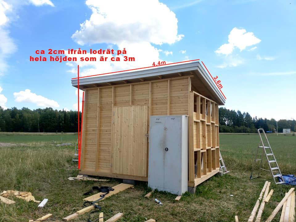

Nybyggd bod på 12 kvadratmeter med tak och oskyddat trästomme, lutande 2 cm från lodrät på en höjd av 3 meter.
Nybyggd bod ca 12kvm med takpapp på taket, står på en byggarbetsplats med synligt regelverk och ojämnt gräs.

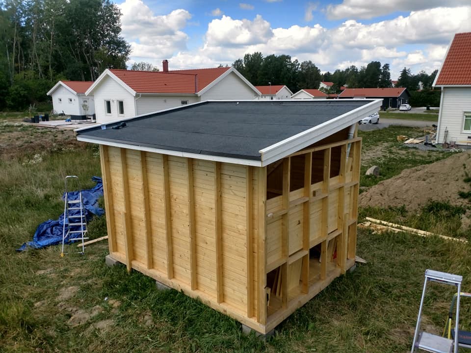

Här har ni boden på ca 12kvm jag bygger, precis blivit klar med taket och märkte igår när jag gjorde det sista med takpappen att det gungade lite mer än det tidigare gjort när jag var där.
Gick ner med vattenpasset och inser att dom stående reglarna på långsidan inte längre var i lod :(
ca 2cm från lod på 3m höjd.
Jag vet att det är dumt att inte ankra bygget i marken innan det var klart. Men efter att panelen kom upp på insidan kändes det extremt stabilt och jag trodde inte dom behövdes längre vilket tydligen var fel...
Panelen på insidan är ändå 28x70.
Vad kan man göra åt detta? Försöka rikta upp och sätta kortlingar innanför dom stående reglarna på långsidan, hjälper det? Hur allvarligt är lutningen i detta fall tror ni? Blir ju inte lätt att försöka "trycka" tillbaka lutningen och sätta kortlingar heller. Tips på hur jag ska rikta tillbaka det i så fall?
Ska jag strunta i det och bara banka dit panel?

Du måste sätta dit snedsträvor!
Det heter säkert något fint, men diagonalstag behövs för att det inte ska vingla.
Googla lite så vet du vad du behöver göra.

Jo, jag vet vad det är. Men räcker det att sätta i yttersta facken mot gavlarna? Hur riktar jag upp innan jag sätter dessa i så fall?

Jodå, det var i lod och hade sne strävor från marken. Det var när jag sprang runt på taket som det måste hänt något..
om vi säger att det kalvat iväg när du var på taket och att det är någotsånär ihopspikat så borde ju två väggar diffa lika mycket då?
Virket är 45x95.. kanske för klent?

ja, båda långsidorna lutar lika mycket ung.
Om det var det du menade?
Jo det betyder ju antagligen att kortväggarna ej sitter fast så bra i långväggarna.
Även om det kanske är överkurs i en sån liten byggnad så är det ju aldrig fel med hammarband i dylika konstruktioner. Då blir ju sektionerna "stumma" i sig.
Dra den rätt med spännband och sedan sätter du spikband diagonalt eller snedsträvor i några av facken.

hur ska jag dra den rak med spännband? Hela taket behöver liksom komma 2cm till vänster enligt första bilden. Förstår inte hur jag skulle spänna den rak? Ska jag dra i några pålar i marken till vänster och dra spännband mot övre vänstra väggen?
[Tobbe]
Spänn diagonalt inne i stommen med spännband till rätt mått plus lite lite till,
Spika dit spikband i kors över hela sidorna.

Får prova spånna diagonalt innifrån. Men det är inte risk att det blir värre då?
