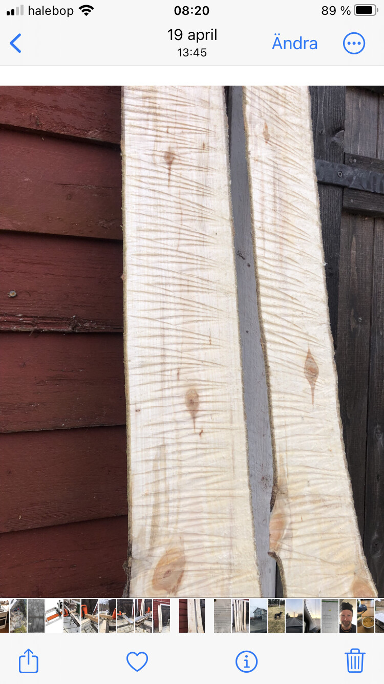

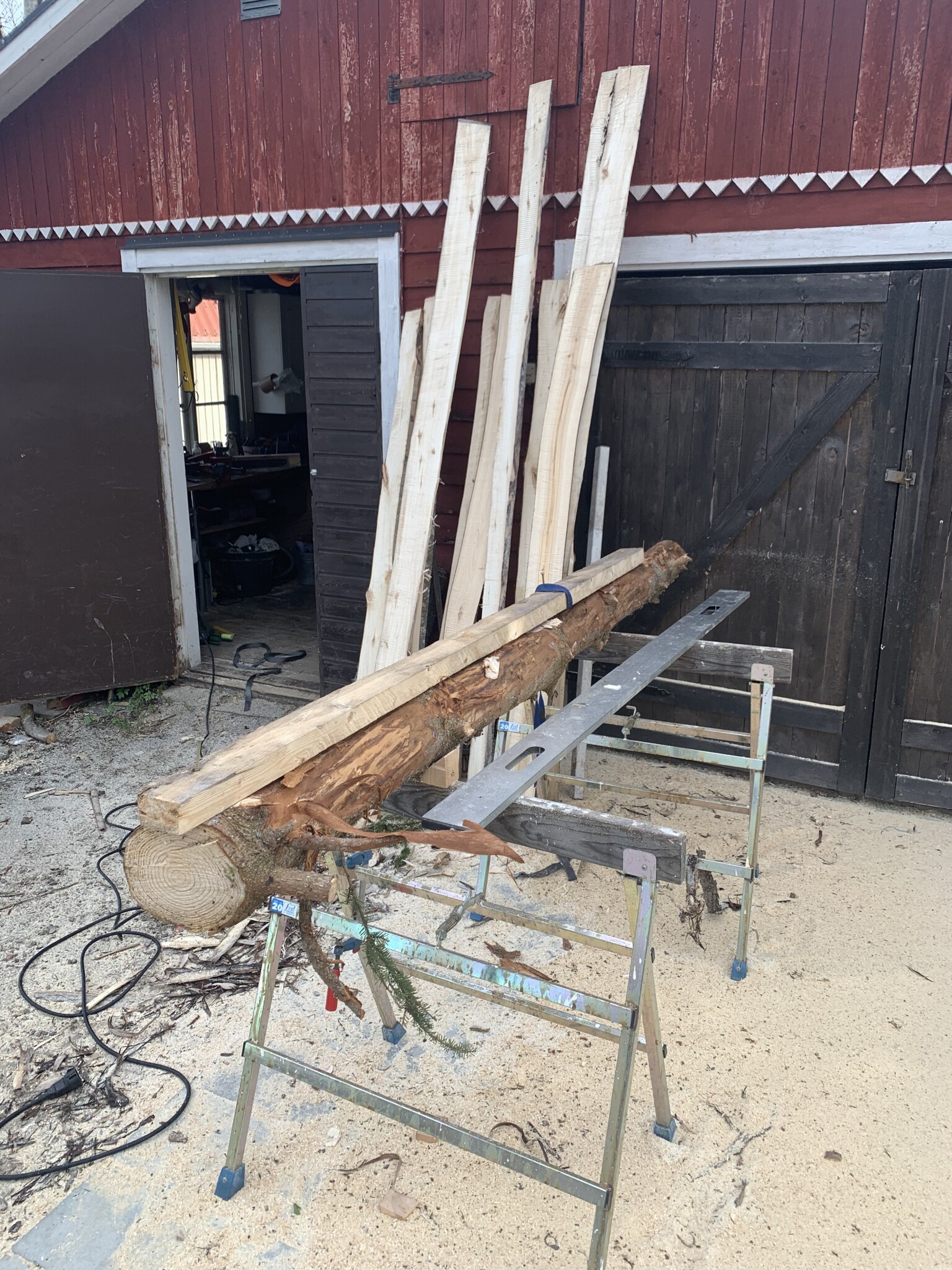

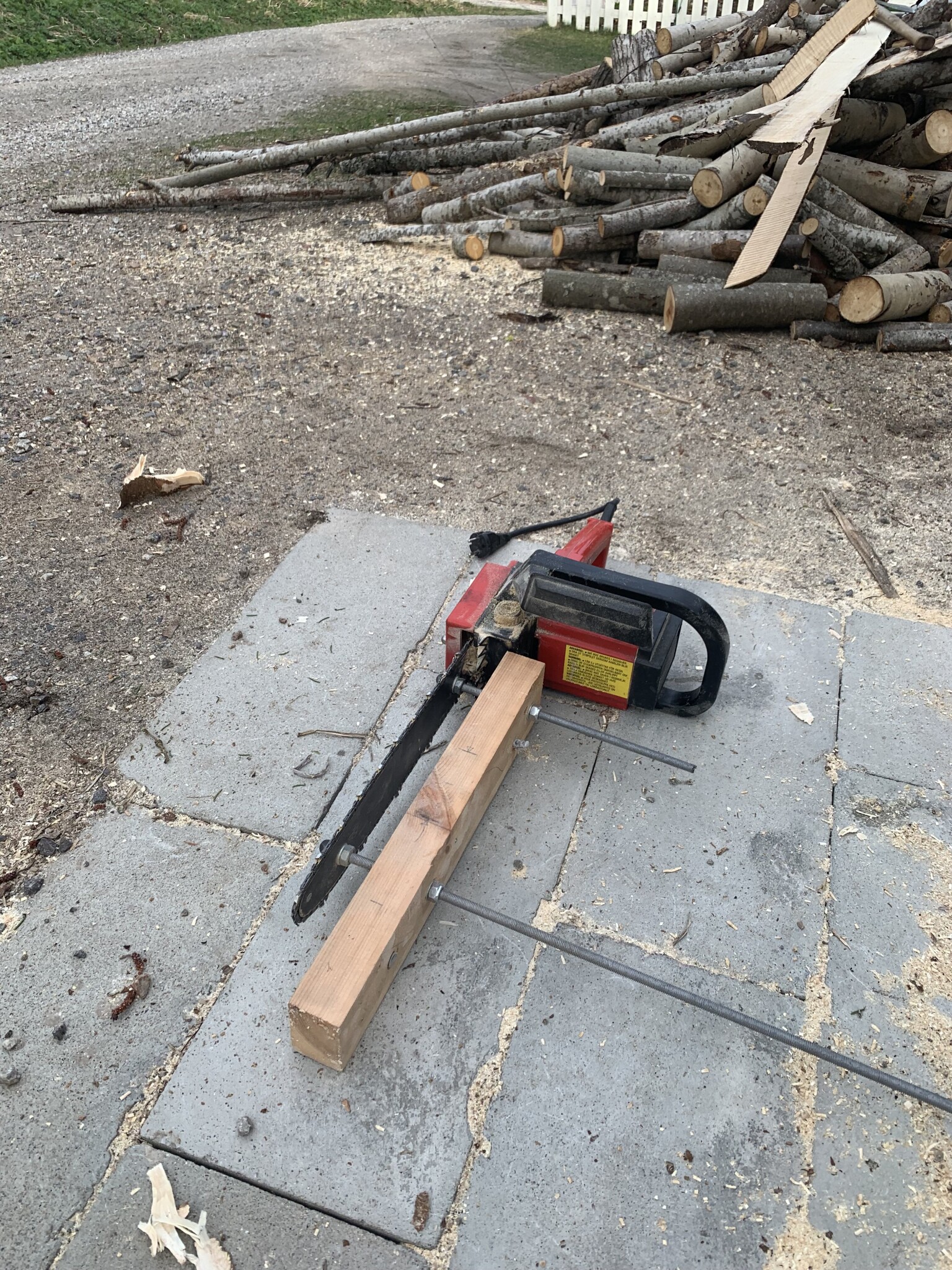

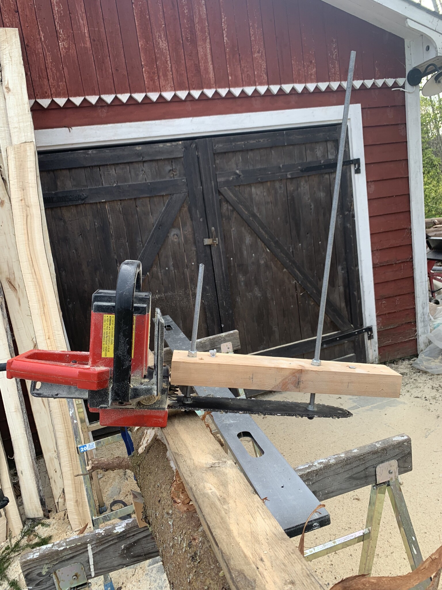

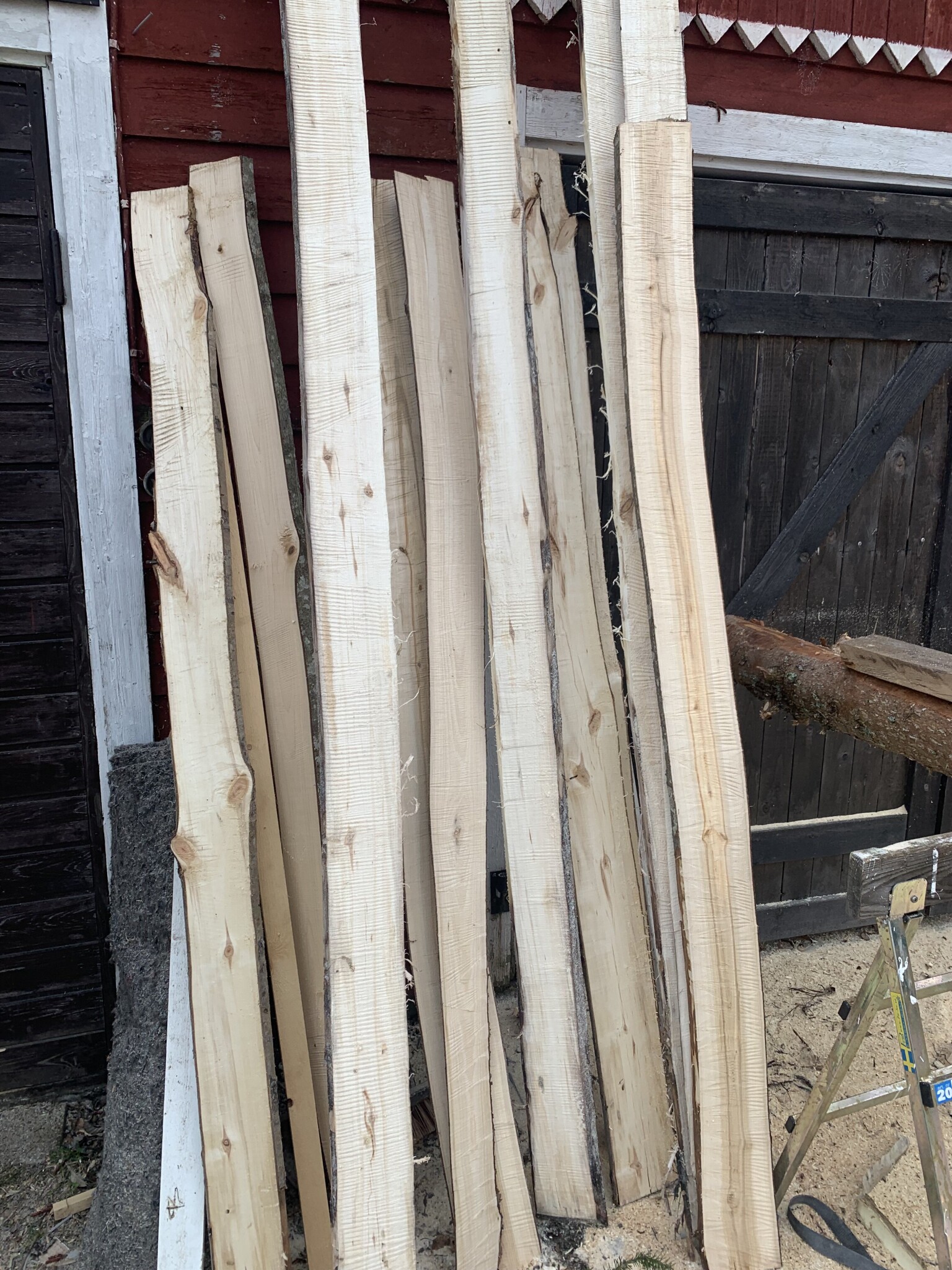

Har knåpat ihop en egen ”timmerjigg” 😂🙈
Innan jag investerar i kraftig motorsåg och timmerjigg så testar jag bara lite. Funkar faktiskt helt ok😃 Men kan någon förklara varför det blir sånna spår i brädorna?
Kjedjan är ny och vass.
Är sågen för klen?
Är virket för mjukt? Märkte att det funkade bättre på gran och där det var kvistar.
Är svärdet lite för vinklat, alltså inte helt vågrätt?
Tacksam för svar.

Det kan vara för dålig anliggning så att sågen vinglar mot rätskivan. En annan grej är att sågkedjan ska klyvslipas med ca 10 graders vinkel istf standard 30 grader. Då avverkar sågen enklare genom stocken. Vet inte om du har ordnat med klyvslipad kedja?
Stefan Jonasson3
Tror att det är att svärdet är lite snett mott själva jiggen.
Alt att svärdet är för slitet så kedja "vobblar" lite.
Stefan Jonasson3
S
Tack för svar 🙏
Ja men precis. 10 grader är att föredra istället för 30 grader eller café kan vara som sitter på nu. De där brädorna kapades med såg nr 1 och bilderna visar såg nr 2 😊 Lite bättre resultat med såg nr 2. Men fortsatt lite ”spårigt”. Ska försöka få bladet mer rakt och se om det blir bättre. Men som sagt. Roligt att hålla på och utveckla innan det blir mer riktiga grejer framöver. 👍🏻
