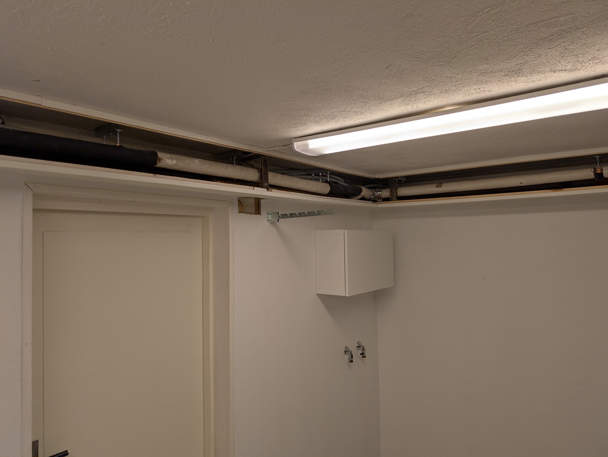

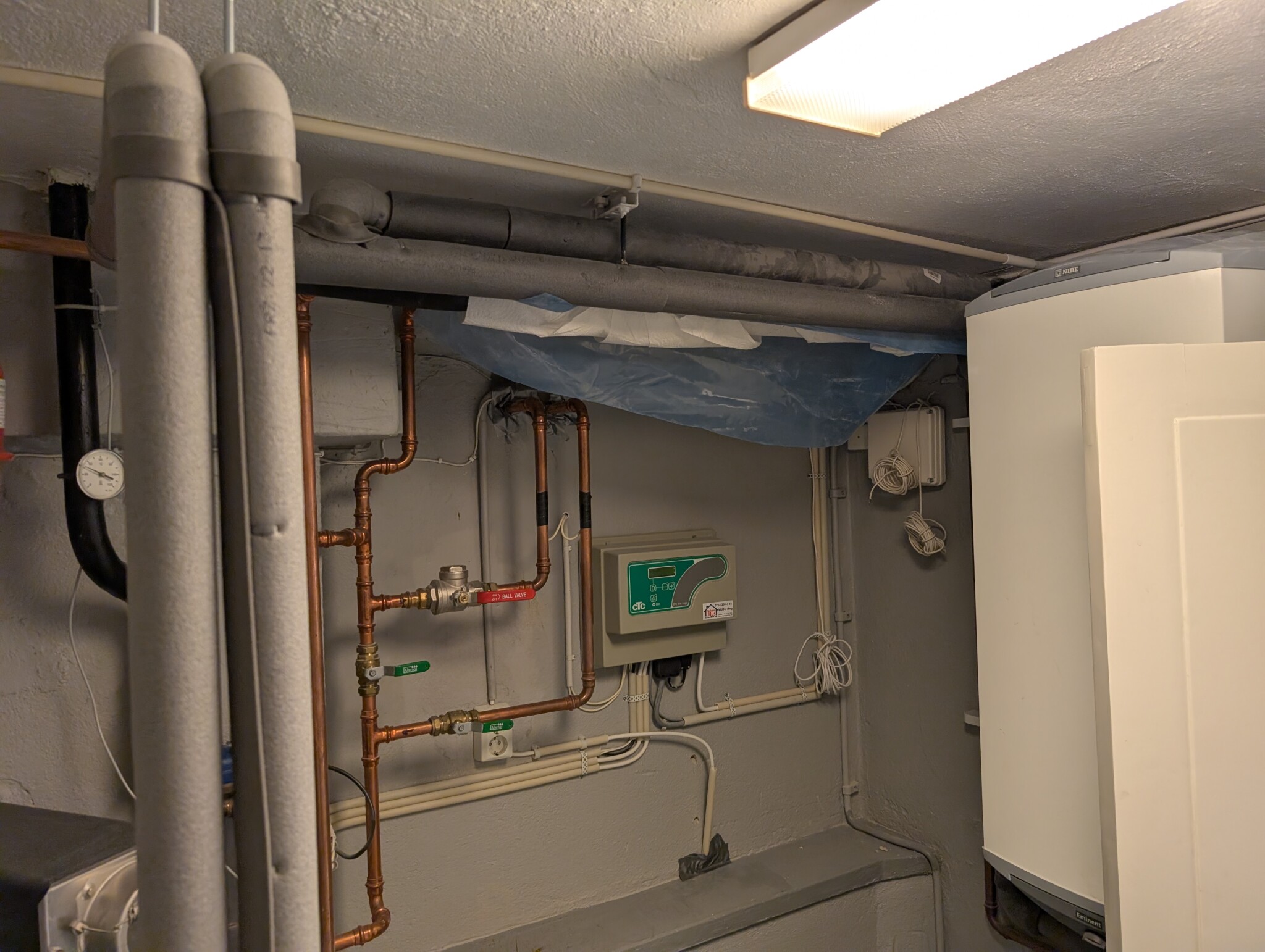

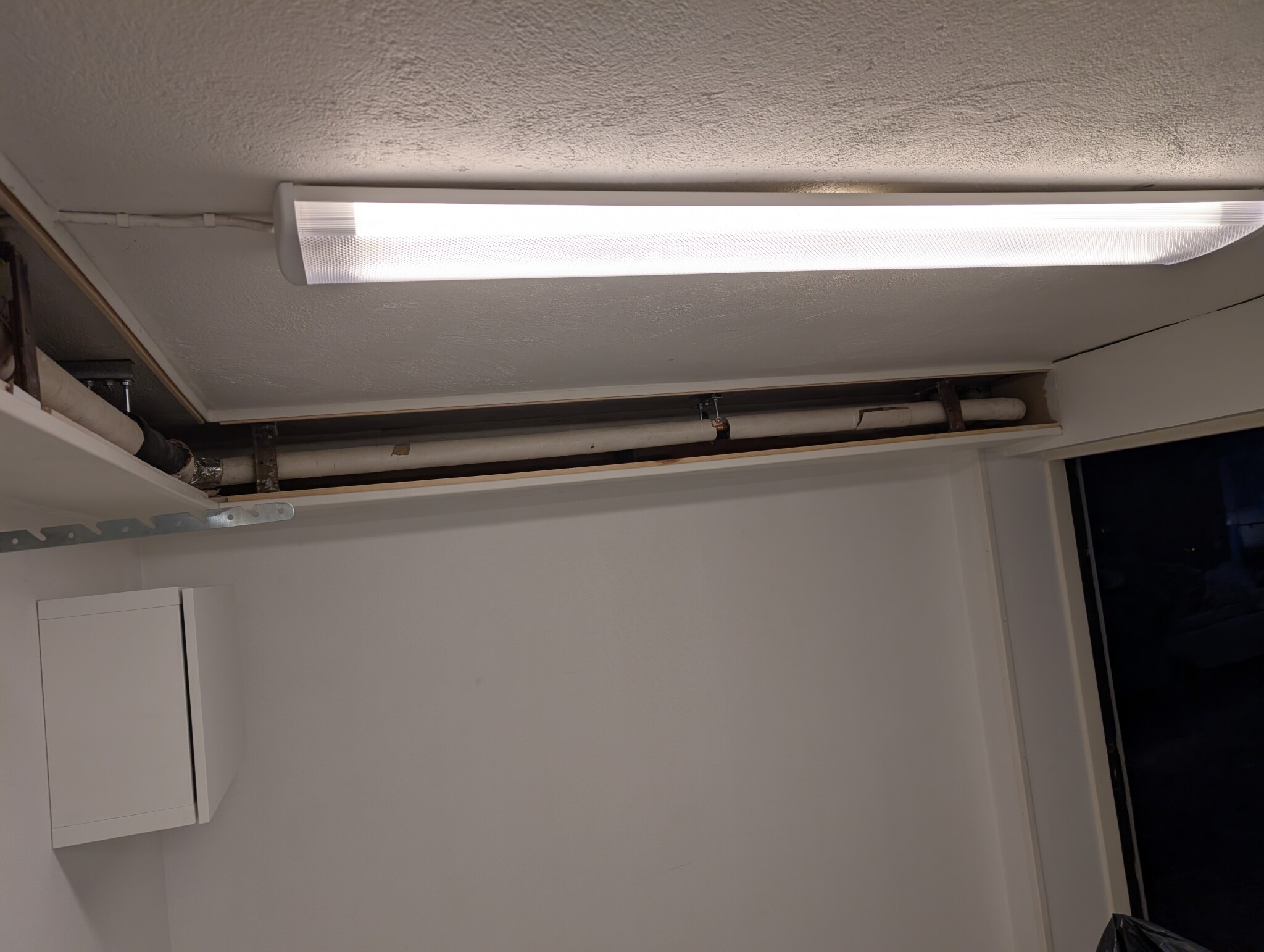

Jag har tagit bort några meter rörisolering med 3-4 böjar i källaren på min 50-talsvilla, efter positivt svar på asbestanalys. Tyvärr tänkte jag aldrig på att analysera raksträckor och böjar separat, men eftersom böjarna dammar på ett annorlunda sätt så tror jag raksträckorna är asbestfria.
Utrymmet med rörisolering består av ett pannrum och en tvättstuga med dörr emellan. I pannrummet finns även en dörr som går till ett litet utrymme med råa betongväggar där jag håller på att bygga ett badrum. Ytterligare en dörr från pannrummet leder till resten av källaren.
Den sista dörren tejpades noggrannt med silvertejp på båda sidor. Den andra dörren tejpades också, fast bara från ena sidan.
I tvättstugan finns även en ytterdörr som användes för in/utpassage.
Arbetet utfördes med engångs ffp3-mask, engångsoverall och vanliga diskhandskar. Som skoskydd användes vanliga 5l plastpåsar med overallbenen överdragna och tejpade.
För att skapa undertryck stängde jag av ventilationen i huset och vred på en frånluftsfläkt som finns i tvättstugan.
Efter avslutat arbete tog jag av mig skyddskläderna utomhus och la i sopsäck. Ingen sluss användes.
Isoleringen skars upp med brytbladskniv.
Trots all planering med att blöta ner isoleringen och lägga fuktiga trasor under, så lyckades jag förstås damma ner inklädnaden av mdf som löper under rören, framförallt vid böjarna.
Vis som jag är så hade jag införskaffat en (vanlig) dammsugare med hepa14-filter, så jag sög upp allt(?) damm. Därefter våttorkades alla ytor så gott det gick med vanlig trasa. Golvet våttorkades med vanlig svabb. Tyvärr finns det skrymslen och vrår där det är svårt att komma åt.
Nån kommentar om fortsättningen?
Tänkte skaffa städservetter och moppservetter imorgon och använda dem istället, när det är dags för städrunda två.
På dammsugaren tänkte jag slänga alla filter + påse. Om jag därefter låter den stå och gå utan påse och filter utomhus en kvart och i övrigt torkar den med våtservetter, borde inte fibrerna vara urblåsta då eller borde jag kassera den?
När vågar jag köra igång ventilationen eller köksfläkten?
När vågar jag flytta in prylar i tvättstugan igen och ta bort förseglingen till övriga utrymmen?
Är det lönt att ställa in en billig Biltema luftrenare med hepa13-filter och borde jag i så fall kassera luftrenaren efteråt? Eller göra samma sak som med dammsugaren och därefter sätta i nytt filter?
När kan jag stänga av frånluftsfläkten i tvättstugan?
Bilder med isoleringen kvar:
