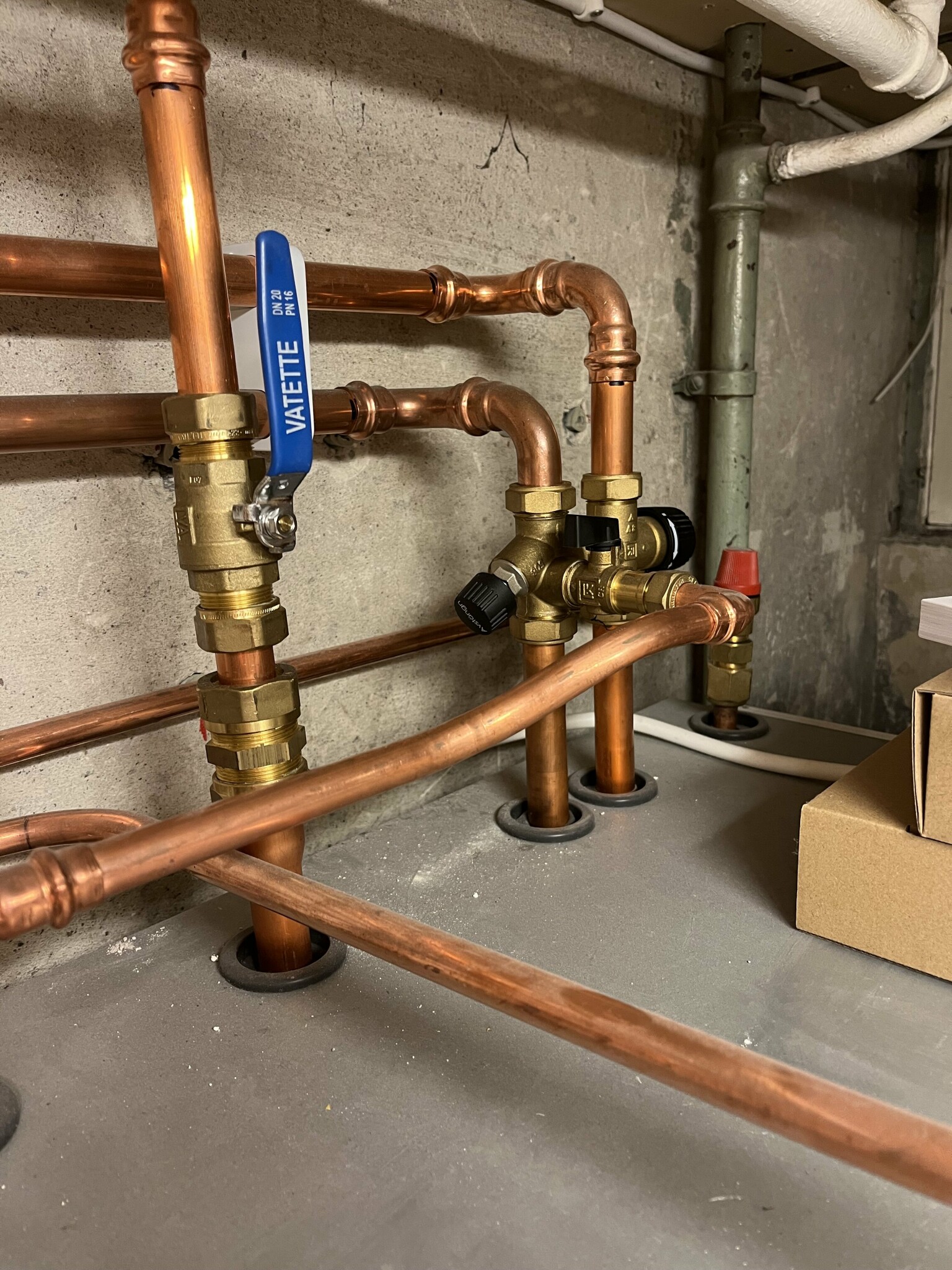

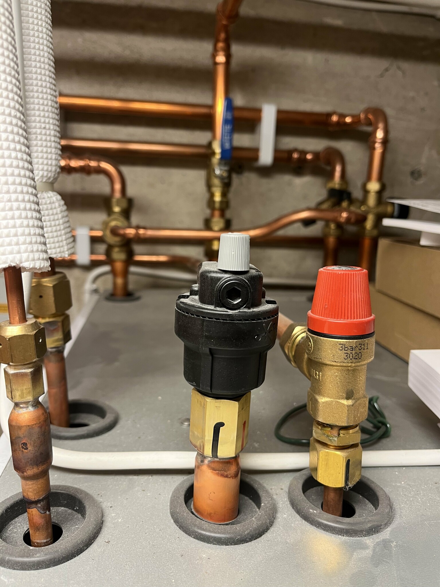

Vi har vattenburen värme i riktigt gamla element. Kopplat till detta har vi Mitsubishi Ecodan luft-vattenpump.
Nu har två element börjat låta förfärligt med droppljud. Vi har såklart luftat dessa men det kommer aldrig ut något vatten.

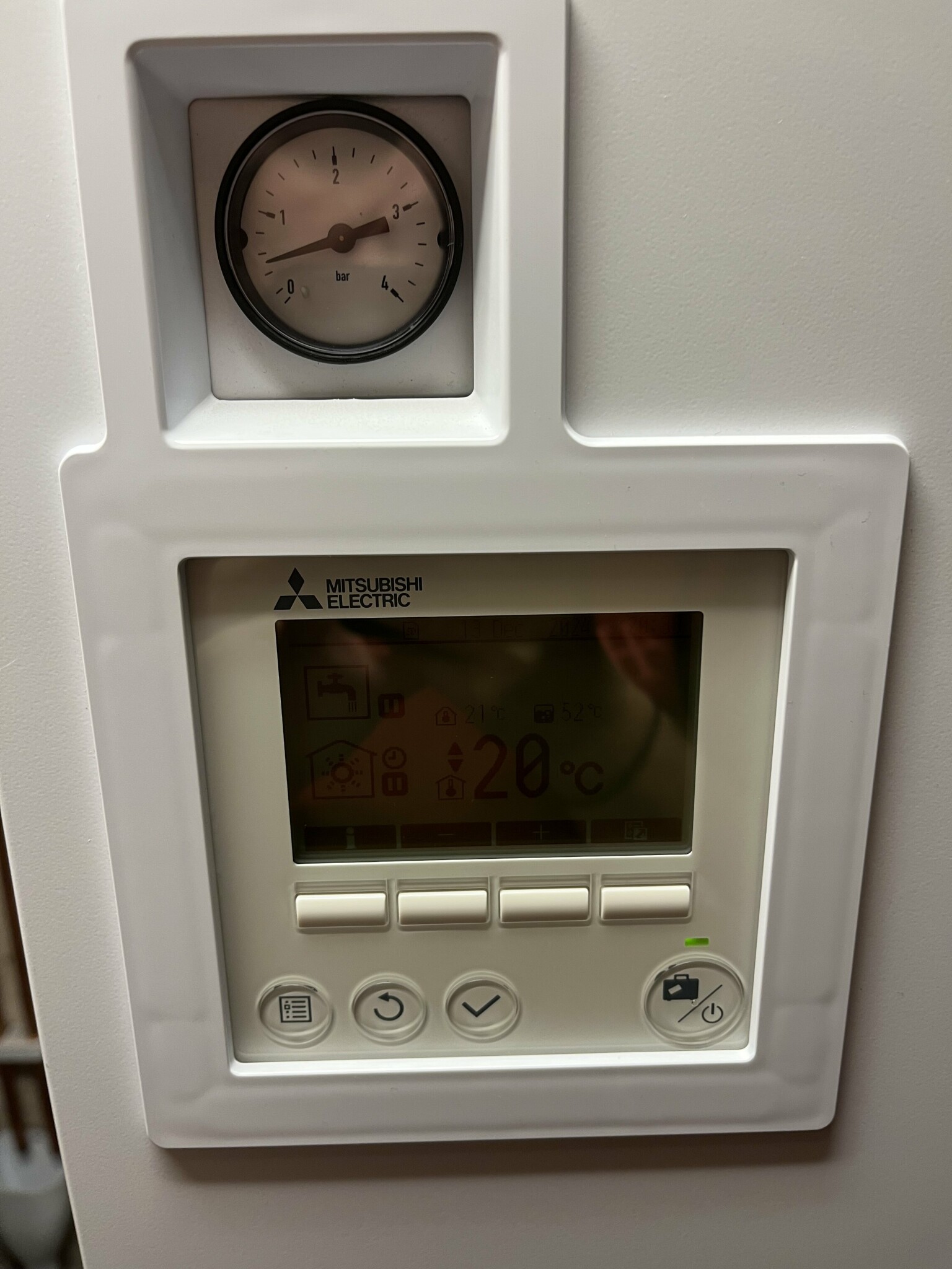

Jag drog mig då slutsatsen att systemet behöver mer vatten. Trycket så alldeles för lågt enligt mätaren också. Jag har försökt förstå hur jag fyller på detta i mitt relativt nya värmesystem. Men jag lyckas inte riktigt klura ut vilken ratt/spak jag ska använda.
Kan någon hjälpa mig med det? Bifogar bild på hur det ser ut ovanpå pannan.
  • Kopparrör och ventiler ovanpå en värmepanna i ett värmesystem med luft-vattenpump, märkta med "Vatette" och en tryckmätare synlig.
  • VVS-installation ovanpå panna med kopparrör och två ventiler, en med röd ratt och en med svart och grå ratt, i vattenburen värmesystem.
  • Tryckmätare och kontrollpanel på Mitsubishi Ecodan luft-vattenpump. Display visar temperatur och olika knappar finns under.

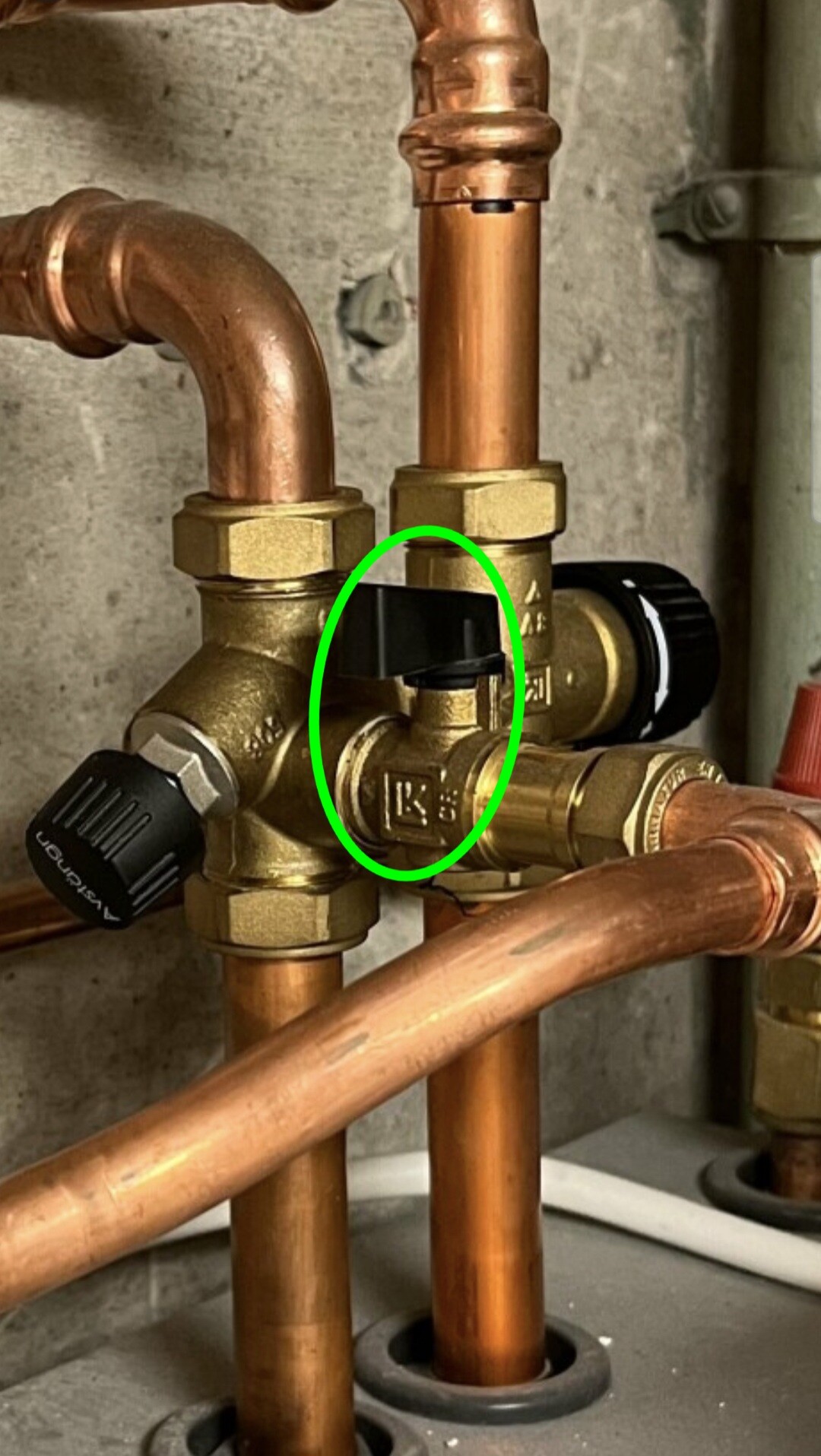

Detta är påfyllningsventilen,
Kopparledningar och en påfyllningsventil med svart vridhandtag markerad med grön cirkel.
tack! Vi trodde detta också men den gick inte att rubba, så tänkte att vi hade fel. Men då kanske man vågar ta i lite mer?
Vrid den åt rätt håll, kolla under vredet så är det några stopklackar där.

Det sitter en stoppklack på högersidan under vredet.
Vredet ska vridas motsols för att öppna, alltså långa delen på vredet ska åt höger mot långa delen på ventilhuset.

Och fyll med pyspunka, samt kolla manometern så du inte fyller för fort, ca 0,8 -0,9 bar räcker gott
Dilato
Tack för hjälpen! jag hade 0.5 bar på min Ecodan och fyllde på till 0.9. nu kommer varmvatten fram till alla element på övervåningen.
