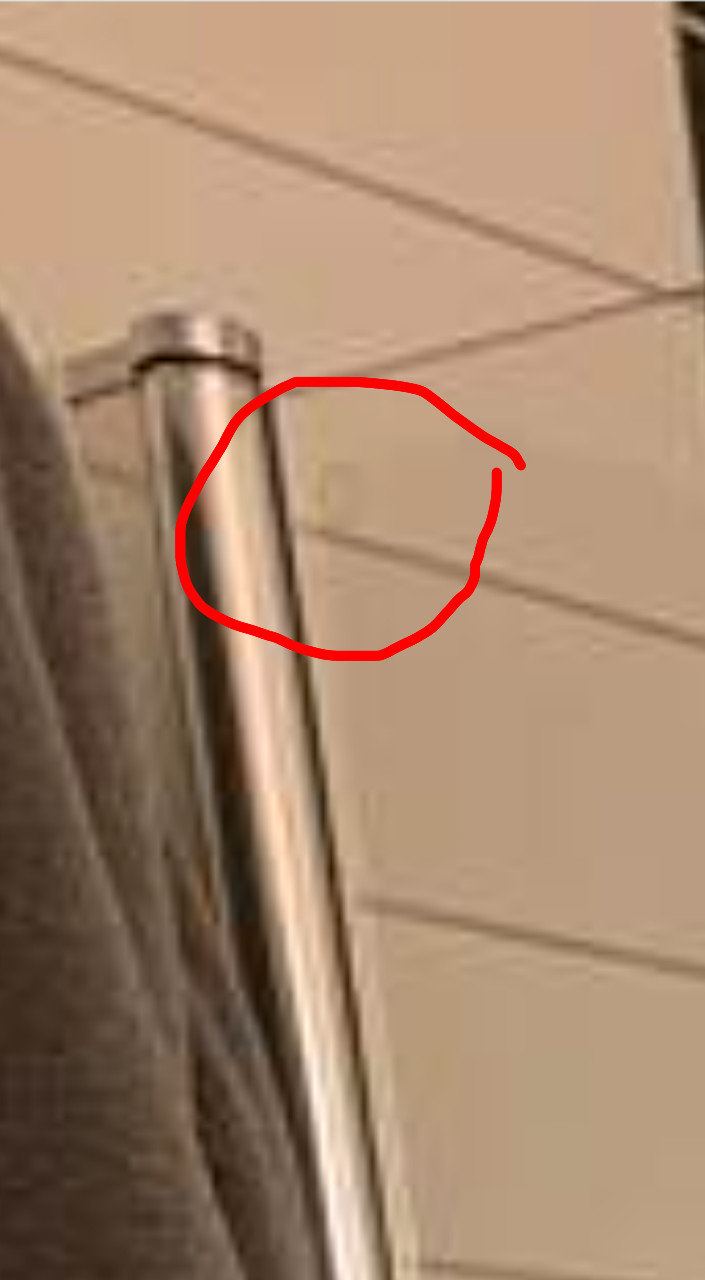

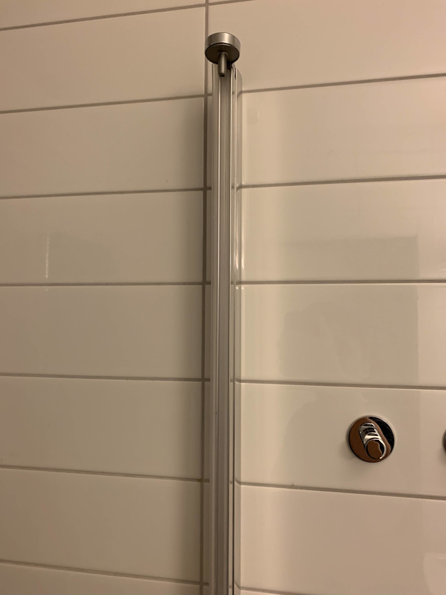

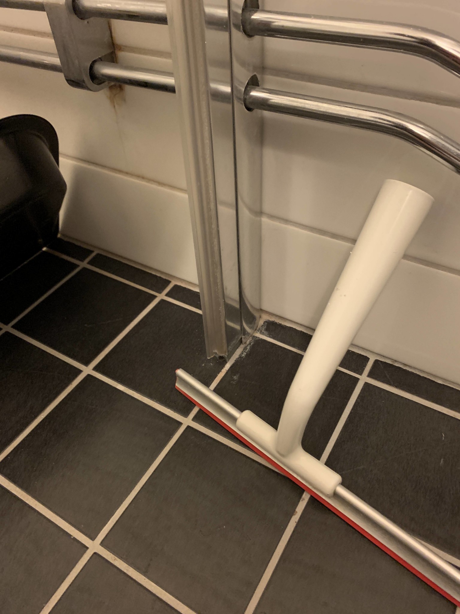

Sent i går kväll ”exploderade” duschväggen när min sambo tog en dusch. Inget särskilt som hände med duschväggen då, alltså stötar eller så. Verkar alltså ha skett spontant. Hon fick många små skärsår, bl.a. ett som hon fick åka in och sy på akuten i natt.
Jag har nu två funderingar, där jag vore tacksam för er input.
1. Kan ni på bilderna se vad duschväggen är av för märke? Vill gärna kontakta tillverkaren. Har letat något slags företagsnamn på själva konstruktionen men inte hittat något. Badrummet renoverades av de tidigare ägarna (som anlitade en firma för detta, har kvitto och kvalitetsdokument). Det var med några veckors marginal för över tio år sedan. Men de kanske har någon idé annars om vad det är för märke, kan man väl tro?
2. Hur sätter jag dit en ny duschvägg? Verkar som att stålställningen är intakt så jag antar att det inte borde vara så jättesvårt att göra själv? Eller är det bäst att ta in någon? Jag är inte händig och vill aldrig att detta händer igen. Var sjukt obehagligt.

Om du vill vara säker på att det aldrig händer igen så lär du få hänga upp ett draperi istället.... Härdat glas kan göra så ibland, kan vara att man slagit imot med städ moppen, sedan när man duschar så blir det snabba tempoväxlingar...

Sådant händer som sagt, väldigt ovanligt att det sker spontant. Men finns det någon liten skada så kan det räcka med temp. växling när varmt vatten träffar glaset. Du behöver nog inte oroa dig för att råka ut fr det igen, det är som sagt ovanligt.

Om du inte hittar någon märkning, så tror jag att någon här kan känna igen gångjärnstypen. Lägg upp några närbilder. Du kan ju även själv googla fram bilder från leverantörer, se om du hittar någon med liknande gångjärn.
Jag misstänker att en ny glasdörr som reservdel kan kosta mer än ett helt nytt "kit" med båda dörrarna. Men det kan ju förenkla monteringen om det är samma fabrikat. Kanske går att återanvända skruvhålen.
Det finns inte så många liknande dörrar. Ta några fotografier och gå till Bauhaus samt en välsorterad badrumsfirma så hittar ni rätt och får bra prisuppgifter också. Jag har en aning om vilken dörr det är, men då jag inte med säkerhet vet om det är rätt så är det nog bättre att ni får det utrett på en badrumsfirma.
På de (två) duschdörrar som jag har ägt i mitt liv så har fabrikatet stått inetsat i glaset på båda. Så leta runt om du ser något på den kvarvarande. Ser ut som att där är någon logga uppe till vänster, eller så är det bara en reflektion:

TS kände nog inte till att glaset är ett härdat säkerhetsglas vars funktion är att explodera i mindre farliga bitar. Det är nog säkert klarlagt nu så då återstår identifiering för anskaffning av nytt glas.J Jocke Best skrev:
Min duschhörna var väldigt lik den där, frånsett att min är vitlackerad. Den heter Cosmos och jag köpte den från Skånska Byggvaror för tio år sedan.F flar skrev:Hej,

Just den modellen finns inte kvar. Men å andra sidan finns det många olika duschdörrar som ser ut ungefär så där, så det behöver inte vara just den.
Mina dörrar är helt neutrala. Det finns inte minsta spår av något varumärke eller logotype på dem.
