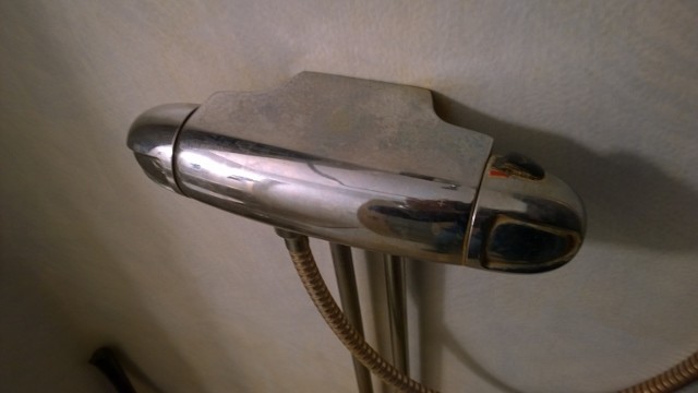

Har fått lite dåligt flöde i duschen efter att jag har haft rostavlagringar som släppt i de gamla ingående järnrören.Undran är vad detta kan vara för märke och modell?Är troligen från före -95.Hur är en sådan här armatur fastsatt då man inte ser nån förskruvning eller liknande för att ev.kunna byta?
Du har storsäljaren FMM 9000.
Det sitter ett kromat plastlock mellan vattenrören undertill. Pilla loss med en kniv. I hålet sitter det en insex-skruv som håller blandaren mot väggen.
Börja med att demontera blandaren och rengör silarna som sitter innanför anslutningarna på blandaren (där vattnet är kopplat).
Sprängskisser lite matnyttig info på sid 10-14 här:
www.e-magin.se/v5/viewer/files/viewer_s.aspx?gKey=f1gv6psr&gInitPage=10
Det är visserligen en 160cc blandare dom visar, men principen är samma fast dina anslutningar är nedåt.

Sitter en låsskruv på undersidan mellan rören, inåt väggen till.
