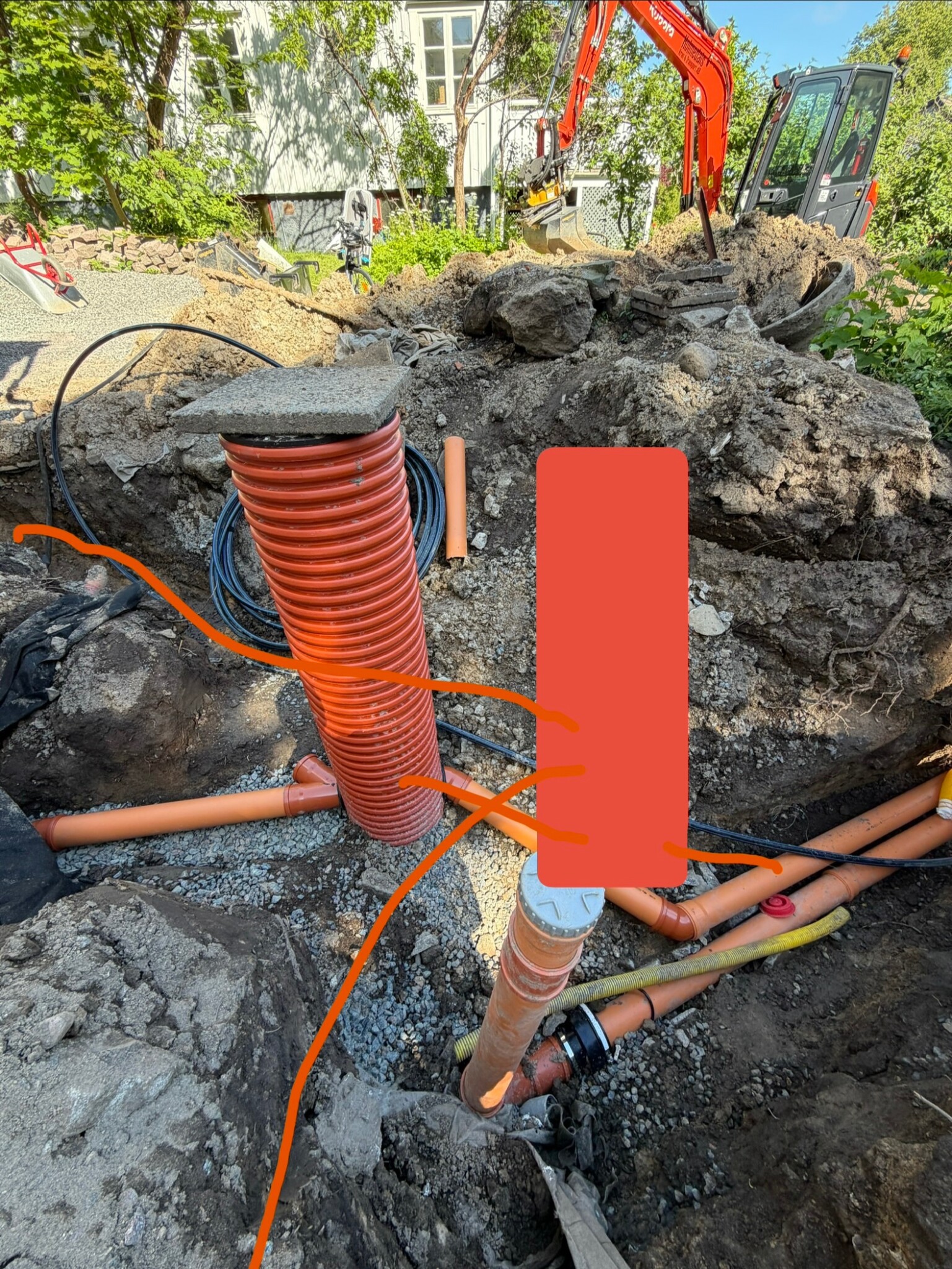

Håller på och dränerar och har satt en brunn för dräneringen.
Nu till frågan: Ska jag sätta en separat brunn ”framför”/neråt till dagvattnet?
Fallet har jag med mig, så jag hade kunnat sätta en till brunn i lägre höjd. Min tanke är att på det viset, så kommer dagvattenbrunnen (som det kommer mer ifrån) användas mest och minimera bakfall till dräneringen. Vad tror ni om det? Och isåfall kopplar jag ihop dräneringbrunnen till dagvattenbrunnen (med fall) neråt i kedjan så att säga.
Tacksam för svar.
  • Bild av pågående dräneringsarbete med orange dräneringsrör och en brunn, omgiven av jord och en grävmaskin i bakgrunden.
