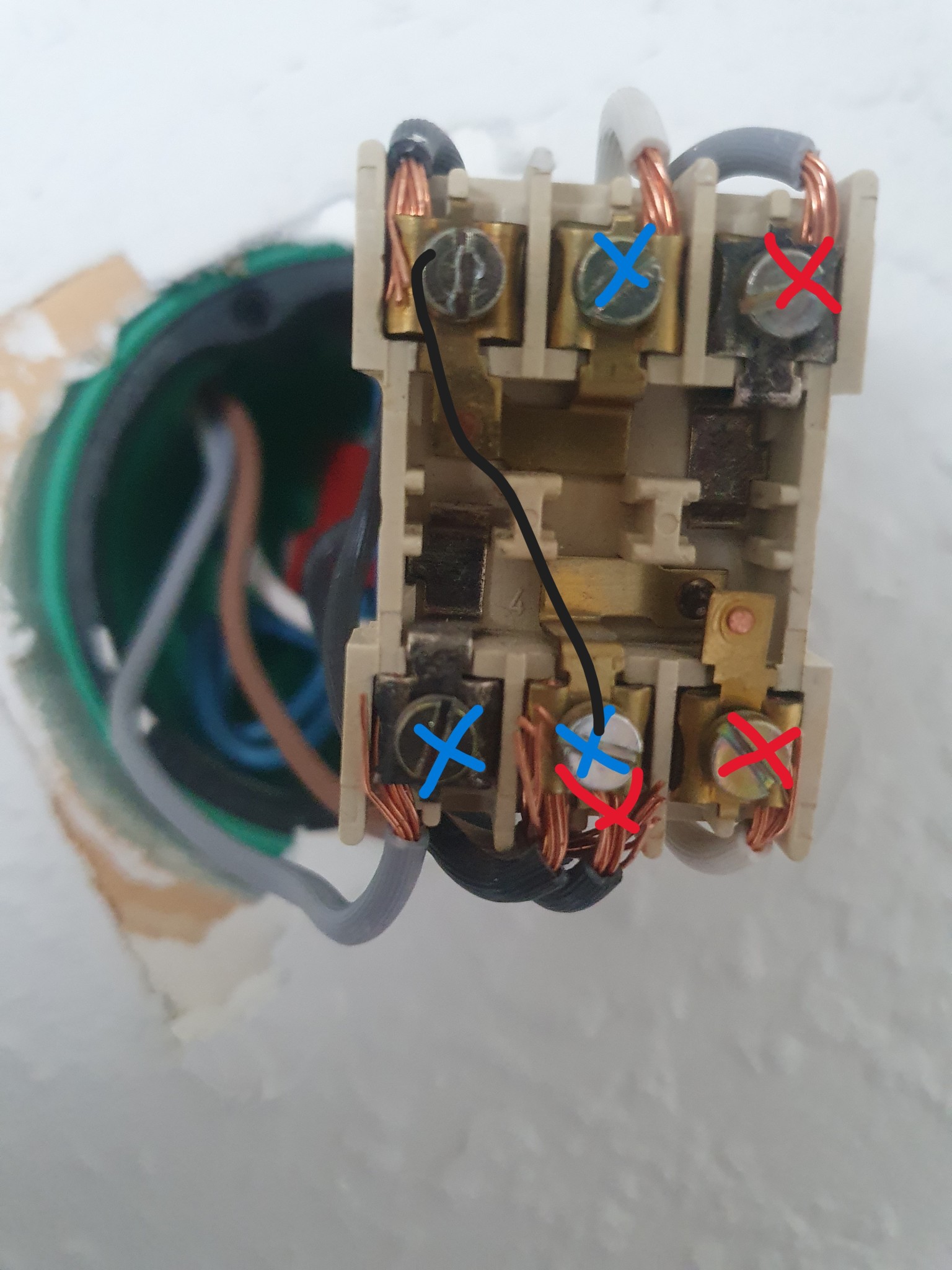

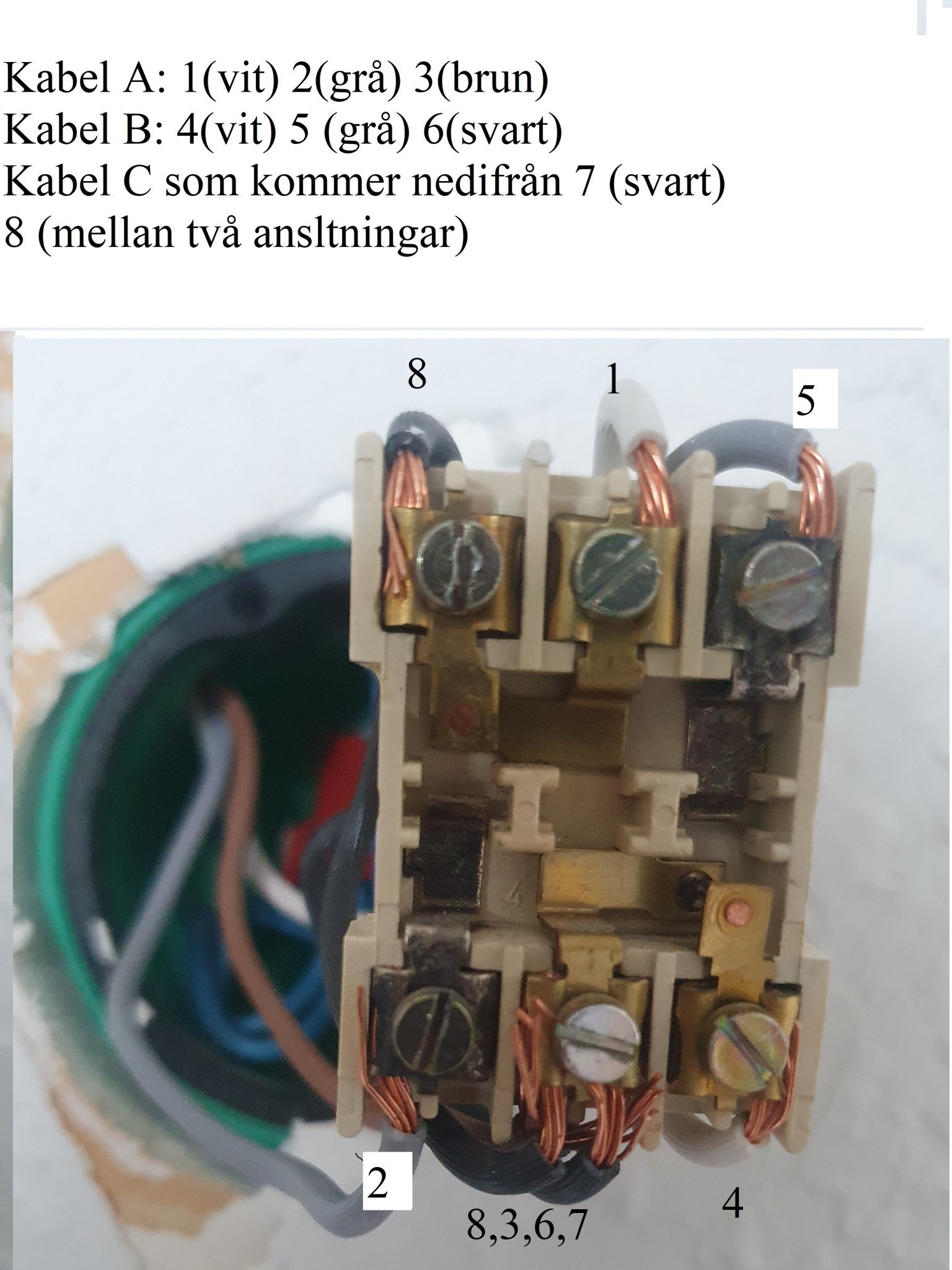

Skulle vara otroligt tacksam för hjälp att koppla ny dubbeltrapp. Lampa 1: svart,vit,grå. Lampa 2: brun, vit, grå. Hade tänkt följa pilarna, men finns ju inga på den gamla.

att pilarna inte finns är för att framsidan på den gamla strömbrytaren saknas, troligtvis har du pilarna där.
Den där anslutningen på den gamla brytaren var inte att leka med, kardeler som spretar åt alla håll, Sätt iallfall inte in 3 kablar på den nya strömbrytaren.
Men det syns ju tydligt hur den gamla är kopplad internt. De mörka anslutningarna är de som hete L på den nya.
Edit: Hur fungerade den gamla kopplingen? Den ser något udda ut.
Ja, det har demonterats lite väl mycket där skulle jag säga. Håller med om att det ser lite udda ut som det är kopplat men jag misstänker att det rör sig om en sparkoppling.
En gissning från min sida är att brun/svart är inkommande och utgående fas, samt bygling. Vita är tändtrådar och grå är mellantrådar för resp krets.
När du flyttar över så gäller det att lägga ihop rätt vit med rätt grå. Gamla brytaren består av två trappbrytare, de är delade horisontellt så svarta blecket till vänster hör ihop med de två kopparfärgade skruvarna ovanför den och på samma sätt för svarta blecket till höger som hör ihop med de två kopparfärgade nedom den.
Klarnar det? Detta är egentligen inte så svårt men det gäller att hålla tungan rätt i mun här innan du börjar lossa ledare. Att märka upp dem med tejp med nummer på och ta en bild är ingen dum idé alls. Om inte annat kan du få hjälp enklare härifrån när det går att referera till varje ledare med en siffra.
För övrigt bör (läs ska) det inte ligga tre ledare under en sådan skruvanslutning. Max två. Detta innebär att du bör skarva in/utgående fas bakom brytaren i en toppklämma (Wago 221 är toppen för hempulare). Du kommer behöva en kort stump FK/FQ, gärna svart.

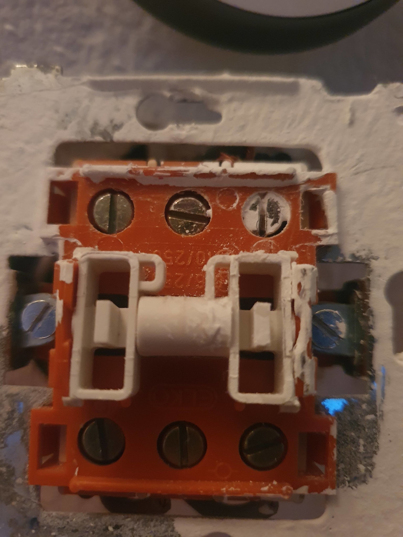

Den har fungerat som dubbeltrapp till två lampor. Det är av estetiska skäl dem byts. Tyvärr syns inte pilarna på tidigare brytare, bifogar bild från annat rum också dubbeltrapp till 2 lampor. Vardera lampa är styrd från en till brytare(kron?) Dock inte så noga för mig eftersom det är små ytor. Men kan det ha att göra med den märkliga kopplingen?

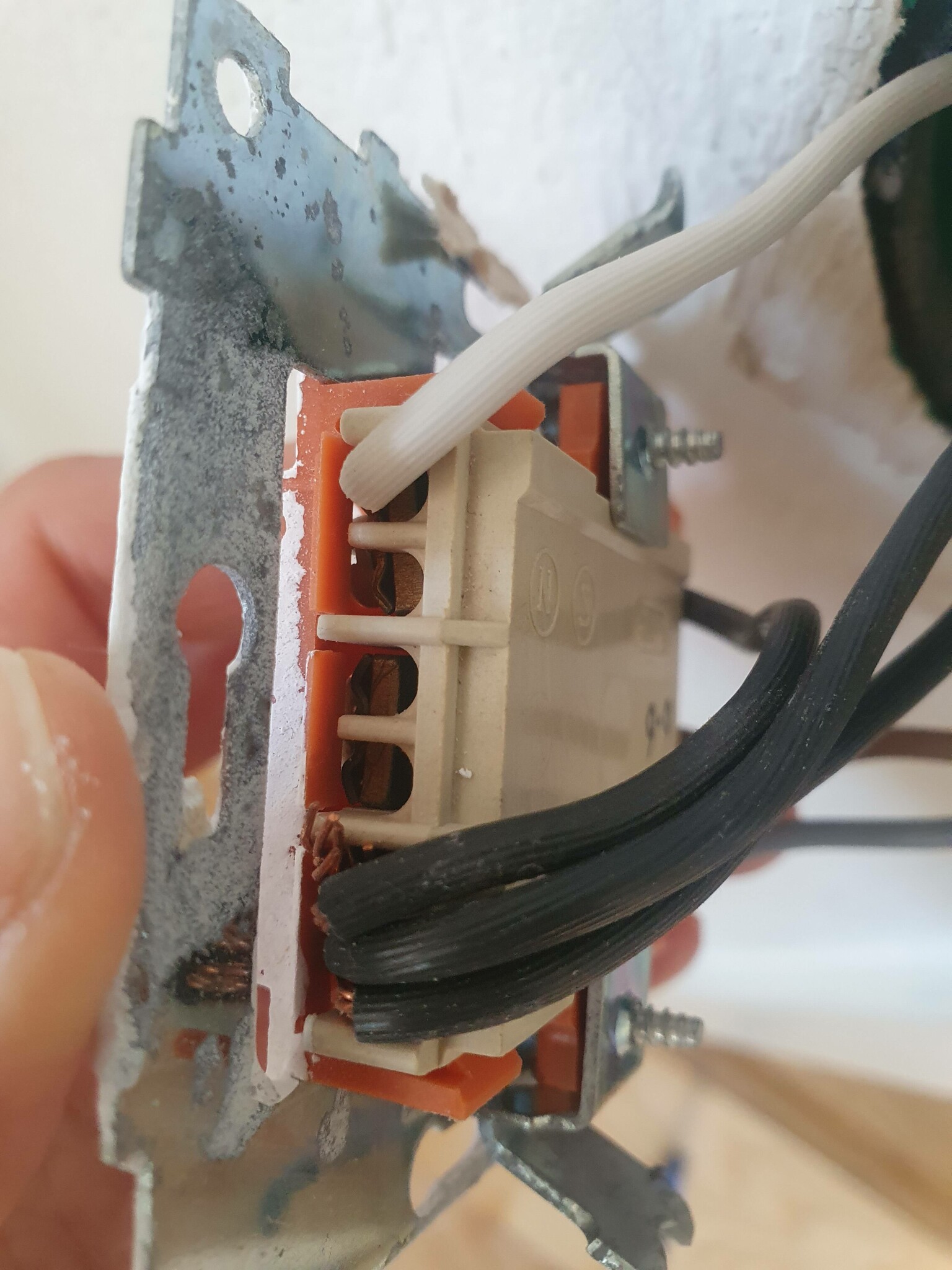

Förklaringen till mängden svarta kablar i samma, ser ut att vara ett uttag som sitter under?

Jag tror att Tommbi knäckte nöten. Det är inte en vanlig trappkoppling. Men som sagt märk och fota så att man vet hur det var om det blir något som inte fungerar.
Jaha, var det tre svarta. Det såg jag inte. Oavsett så är det fel och ska inte se ut sådär. Alla de kan kopplas in i samma fempoliga Wago 221. Sista anslutningen använder du för att dra en kort stump svart FK till motsvarande plats på brytaren. FK är alltså en beteckning på en enkelisolerad enkelledare med få kardeler, eller det du kallar kabel. Namnet kabel används vanligen för flerledare med flera isoleringslager (typiskt tre ledare och dubbla lager isolering). Det du har där i bild är en härva FK (eller FQ, som är samma sak men med en annan plast runt kopparledarna).

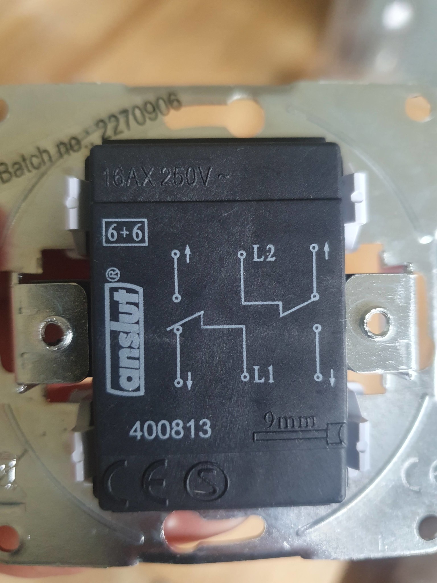

Om du istället numrerar polerna på brytaren så kan du få en inkopplingsanvisning. Men du borde verkligen returnera den där Anslut-brytaren och köra med Elko eller Schneider istället. De finns också på Jula...

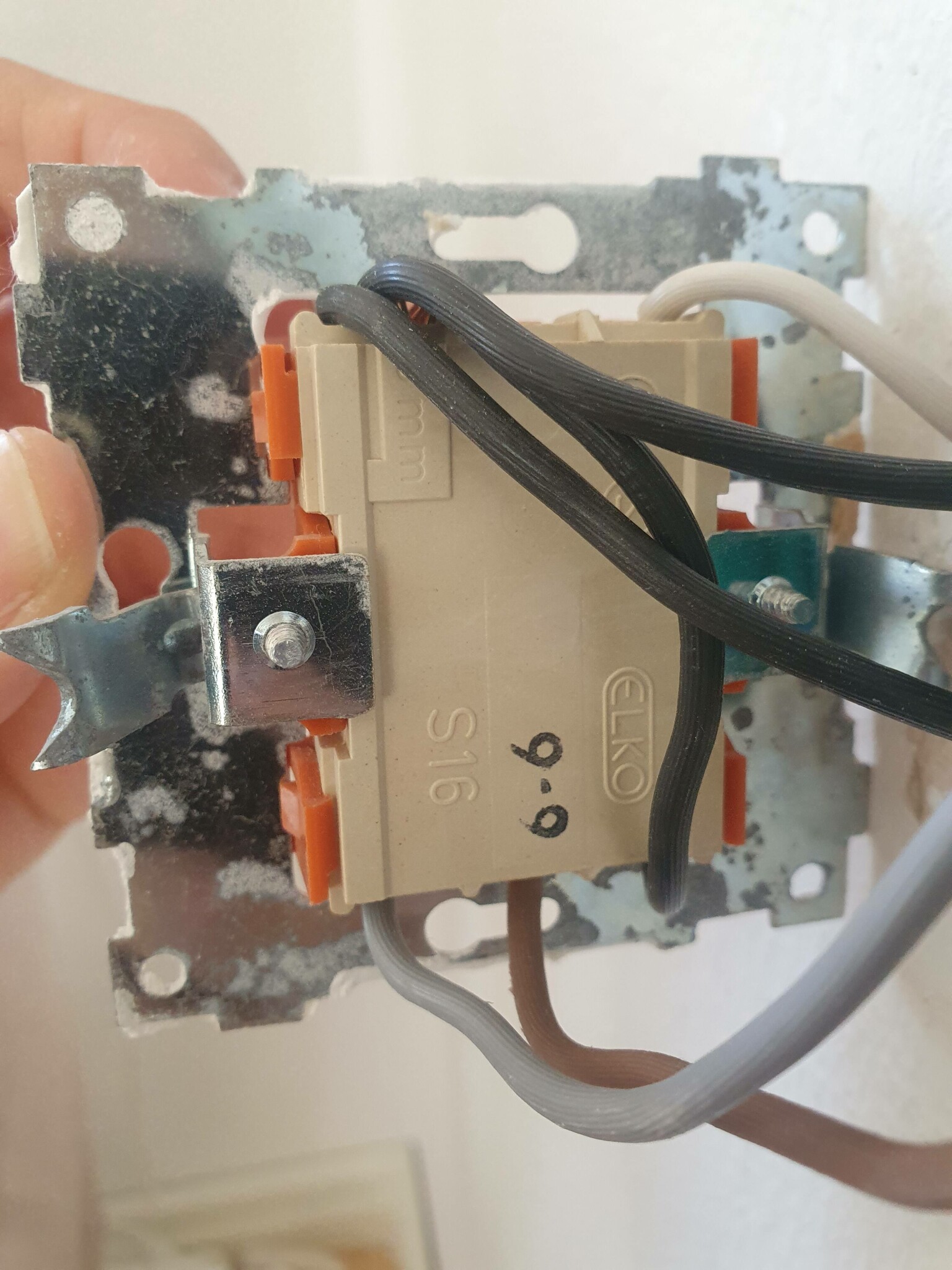

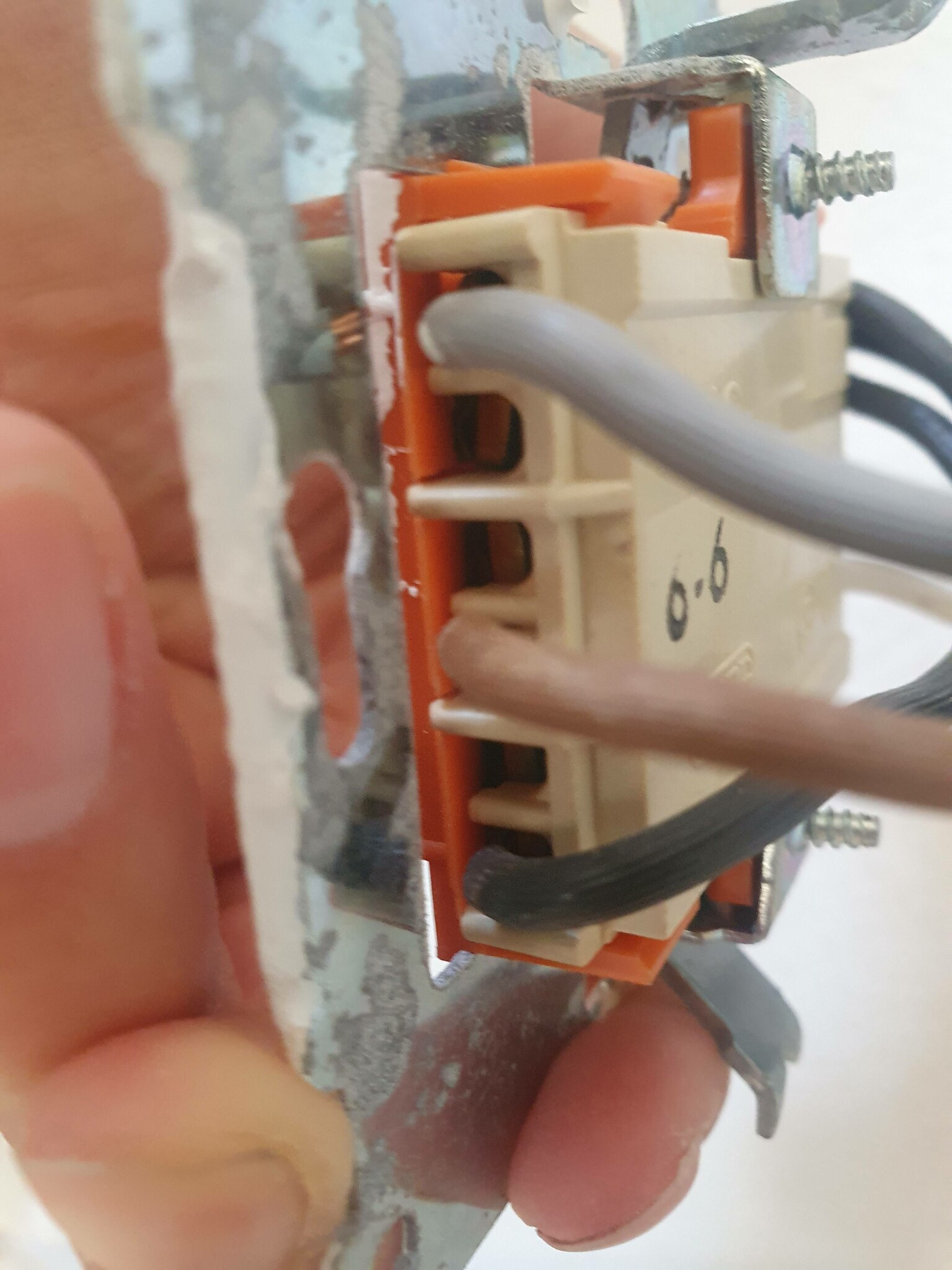

Och tack igen. Tar till mig tipset om kvalitets varor i fortsättningen. Nu är prion att inga barn försöker använda lampan. bifogar bild, var det så du menade med numrering? kopplar svarta och bruna till wago sedan i anslutningen, sedan är det ju en FK/FQ mellan två anslutningar. troligtvis "kron koppling" så att få till en likadan hade ju vart topp

Nej, det är inte en kronkoppling utan det är bygling av fasledaren från en terminal till en annan. Du skulle egentligen kunna använda en ledare till från wagon istället för att bygla.
Kopplingen på brytaren är två trappkopplingar. Om du tittar på metallblecken i din bild så ser du att det är två helt skilda brytare i samma kapsling. Därav byglingen. En kronkoppling är en inkommande fas till två separat styrda utgångar. Här är det två stycken trappbrytare där det i varje halva finns en gemensam pol växlar mellan två andra.
Ser ingen bild.
Översatt till din nya brytare så ska alltså svart in på vänster övre och höger övre pil. Om du väljer att bygla på brytaren eller ta två separata FK från wagon spelar ingen roll elektriskt. Därefter kopplar du parvis vit+grå till de andra anslutningarna. Ett exempel är 5 till L1 och 4 till nedre vänstra anslutningen, samt 2 till L2 och 1 till nedre högra. Det blir ekvivalent med vad du har nu.

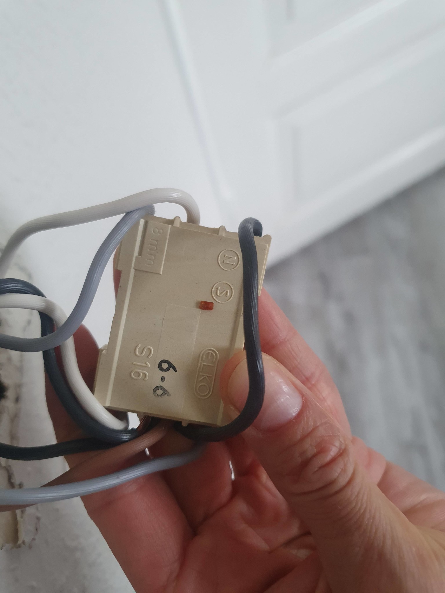

Nu har jag stött på en till dubbeltrapp som inte alls ser likadan ut. Eller gör den? hjälp..
Den ser ju ut att ha samma märkningar på baksidan, så de bör vara identiska.
