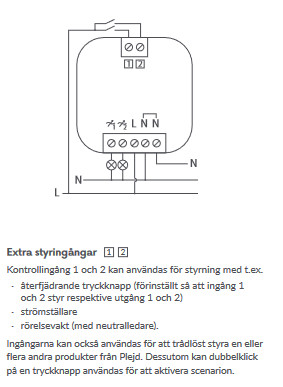

På jakt efter efter EN styrenhet som kan dimra två lampor separat (pga platsbrist ryms bara en "enhet"). Den ena lampan ska dessutom kunna styras från en annan brytare i källaren.

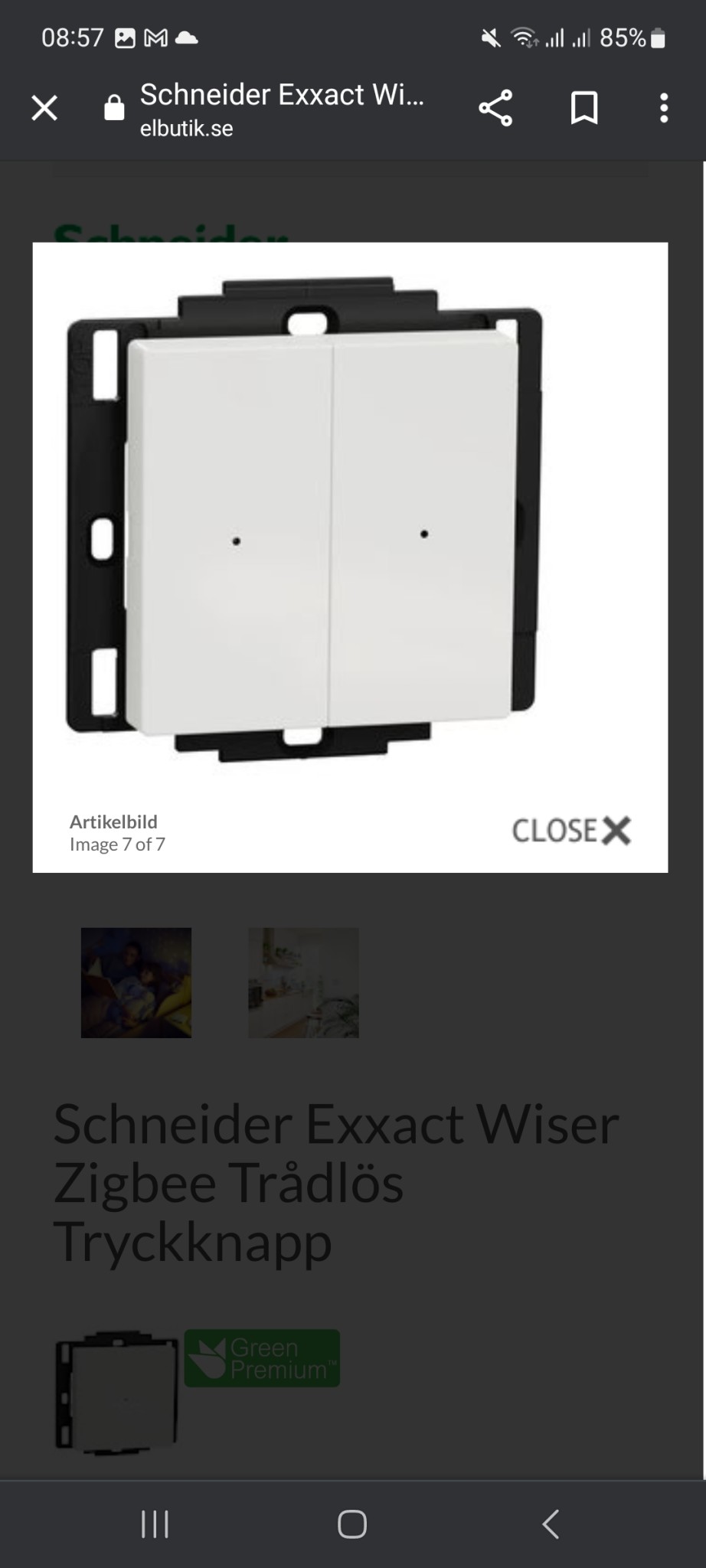

Letat runt men inte hittat någon dubbeldimmer som har trappstöd, så antar får titta på en trådlös lösning med två dimmerpuckar. Skulle vilja att den ser ut ungefär som den på bilden (Problemet med just den från Schneider är att den ej verkar gå att dimra med)
Nexas dubbelknapp är inte intressant då den känns allt för "billig" i kvalitén
Någon som har tips på någon liknande den från Schneider både utséende och kvalitet.
Tacksam för tips!
  • En vit, dubbel, trådlös tryckknapp från Schneider Exxact med Zigbee-teknologi.
E etompau skrev:
Plejd har en krondimmer. Kanske kan passa?
[länk]
[länk]
Bra tips! Tack :), man får väl anta att det går att dimra direkt från knapparna? Står inte så tydligt. Kan du bekräfta att det går?
Diagram av en strömställare med märkningar för installation och extra styrningsåtgärder, avgörande för elektrisk anslutning.
E etompau skrev:
Perfekt! :) tack
