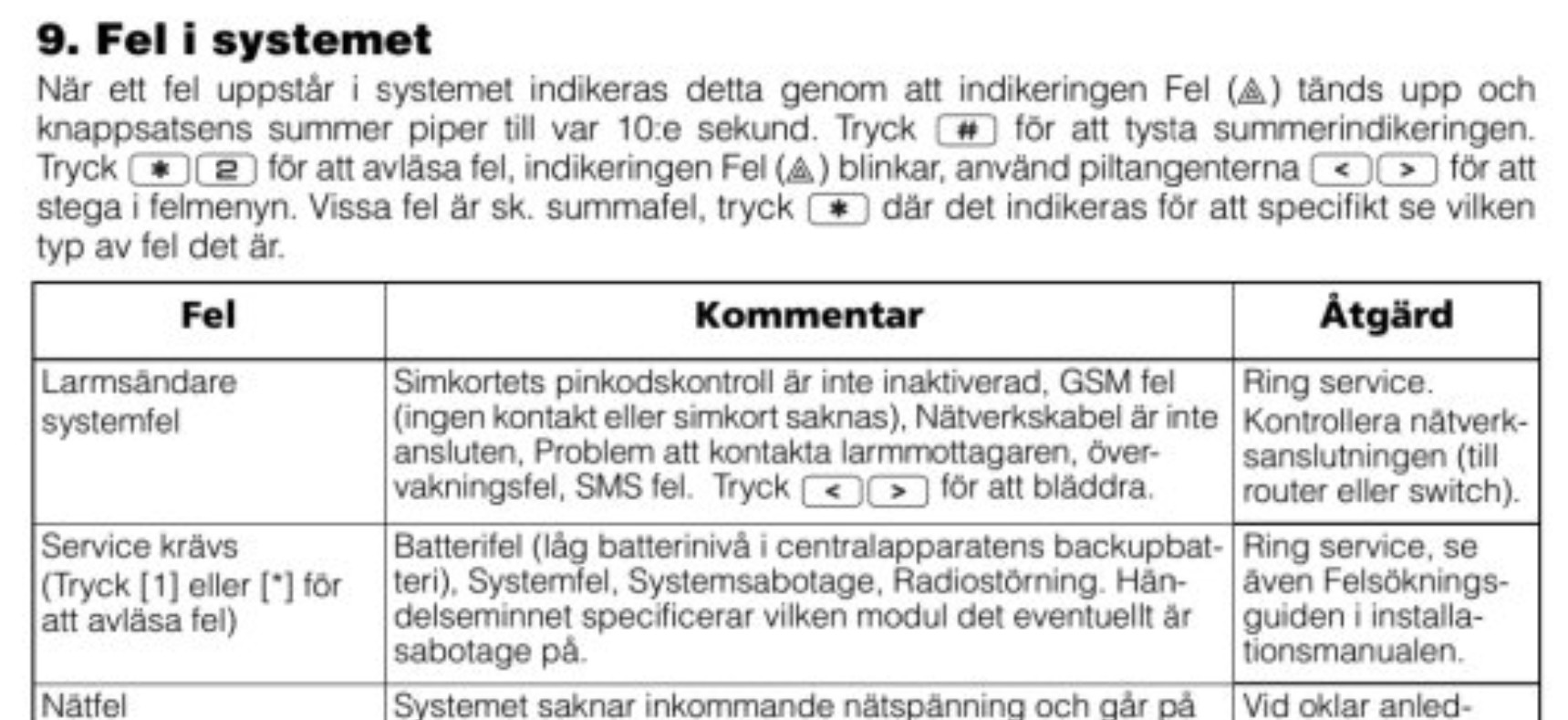

Nästa fel löste jag genom att söka i forumet. Panelen listade 2 fel och ett var att det var fel på telefonlinjen. Det löstes genom att gå in på en systemmeny och välja bort option 7. Undrar lite varför den är vald som default? Ingen av de Youtube filmer har antytt detta. Jag har förstått att det går att finlira mycket i alla systemprogrammerings menyer, och kanske jag gör det senare när jag fått grunden att funka.
Jag nämnde 2 fel och det andra är lite lurigare. Det är indikation om batterifel (Service krävs). Dock så har jag köpt ett helt nytt backup batteri till huvud enheten. Men jag har en fundering på om jag kan ha en felkoppling i centralen som gör att detta fel visas.
Så här ser det ut i centralen och det sitter en "komponent" som jag inte sett på någon bild/film om Alexor.
Batteriets + går in i den vänstra ingången, sen går den högra vidare till batteri ingången under plinten. Sen går det ut tre kablar där röd går till AUX + och gul och svart båda går till I/O 1. FRÅGA 4: Jag vet inte om detta är korrekt och jag vet inte vad detta är för komponent. Det är svårt att läsa genom den "blurriga" plasten. Då jag resettade centralen byglade jag I/O 1 och 2, och minns inte om jag kopplade loss den svarta/gula från I/0 1 eller om den satt i AUX -. Jag misstänker att det är denna som på något sätt påverkar batterifel signalen, men jag vet inte och vågar inte koppla bort denna komponent och jag vet ju inte vad den gör.

Kort uppdatering. Jag kopplade in det okända kortet på aux- o då försvann varningen om batterifelet. Då den sitter på nätverksdeln så undrar jag om det inte kan vara någon grej som har med det o göra?

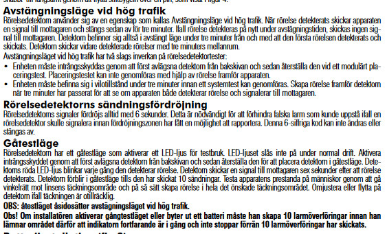

Deckarna är WS4904P båda två. I manualen står det att man kan välja känslighet och mina står på snabb, dessutom står det att det är 6 sekunders fördröjning så lite kan man nog räkna bort då.
Var ute en sväng och kom hem nu och skulle fortsätta testandet, och då stod det "Stäng öppna sektioner" eller nåt liknande på manöverpanelen. Nu hade jag ju bara två deckare inkopplade och den som låg på sektion 01 indikerade att den var öppen? Skumt, jag gick in o plockade bort den från menyn för att kunna testa vidare. Försökte "lära in" den igen men det kommer inte upp något EAN nummer?
Jag ska kolla om det går att göra något med deckaren för att väcka den. Men jag trodde den skulle vara mer "rapp" och larma så fort man visade sig och inte efter 20-30 sekunder.
Jag kollade lite på sektionstyper i manualen och dessa ligger som 05, dvs de aktiveras inte om man larmar i hemma-läge (vilket är logiskt), men sen står det något att den är som en 04 (passerfunktion) om man larmar i borta-läge, men om jag fattat det korrekt finns det då en koppling mellan in/utpasseringstiden, men bara om en det finns en givare som är kopplad med fördröjd tid - vilket jag inte har nu, och då tycker jag att den borde larma direkt...?

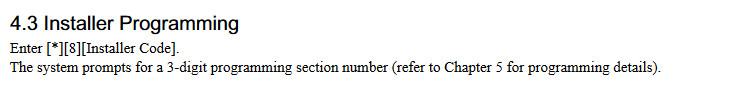

*8 + lösenord ger access till systemprogrammeringen.
Trådlösa enheter blir vid registrering tilldelad en "zon", du får sedan ändra parametrarna för zonen till önskat värde, ex. Delay1, Delay1, Instant osv.

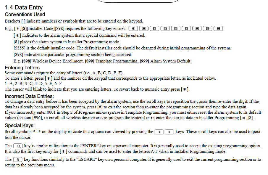

Tack för "coachingen". Jag var inne i denna meny men fick inte ihop logiken.
Jag lärde ju in en deckare, och då fick jag som "förslag" att den skulle vara 05, men när jag sedan skulle mata in en magnetkontakt (som jag la på sektion/zon 10) så gick det smidigt att mata in dess HEX värde, men det kom ingen fråga kring egenskaperna?
Jag är inte helt med på logiken... T ex om jag har fyra deckare på 001, 002, 003 och 004, och en magnetkontakt som jag lägger på 010. Sen vill jag att magnetkontakt och deckare 003 skall vara på Delay 1 för att bevaka området där jag går in och har panelen. Jag hittar ingen väg in där jag kan leta upp 003 och ändra från 05 till 01.
Varje zons beteende definieras med två siffror, från 00-89, där 01=Delay1, 02=Delay och 03=Instant.N NiBaBaD skrev:Tack för "coachingen". Jag var inne i denna meny men fick inte ihop logiken.
Du får trixa runt med manöverpanelen för att ändra dessa värde för de olika zonerna.
Ja, jag hittar nog rätt snart, men jag har nog lusläst hela manualen fler gånger men inte hittat helt rätt än.
Logiken borde vara (enligt mig) att i) öppna zon för deckare på 003, ii) bläddra fram till beteende och ändra från 05 till 01, men så logiskt verkar det inte vara...
