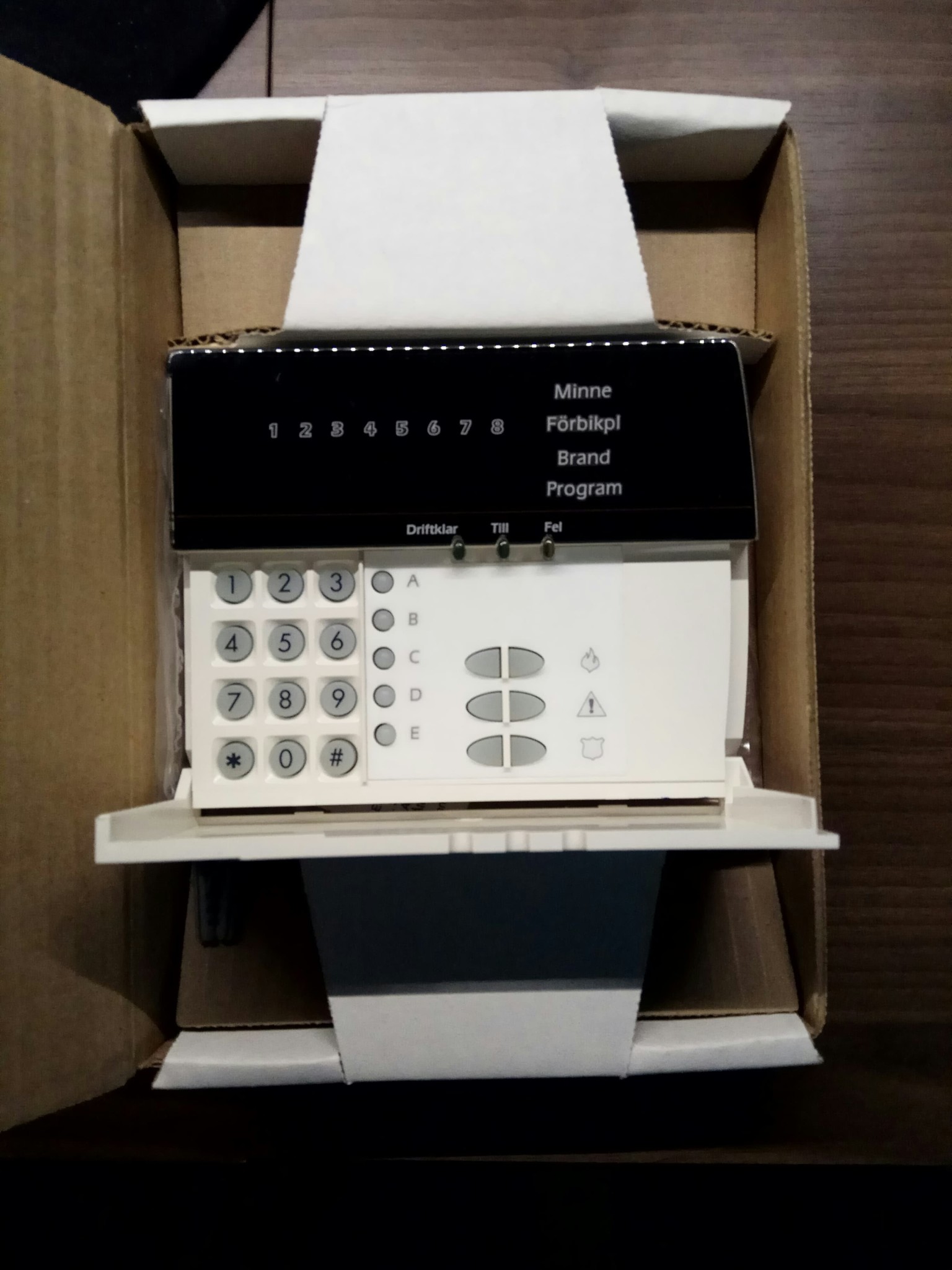

Jag har återställt och servat ett gammalt DSC 608 larm som jag haft liggandes hemma. Tidigare så användes larmet ihop med trådlösa sensorer som tyvärr givit upp helt och ligger sedan länge på tippen.. Nu är tanken att montera det helt basic / lokallarm med:
•1st Centralenhet DSC 608 Standard
•1st Trådbunden MAP DSC PC5508Z
•1st Trådbunden PIR Vanderbildt
•1st Trådbunden Magnetkontakt NC
•1st Larmsirén Vanderbildt

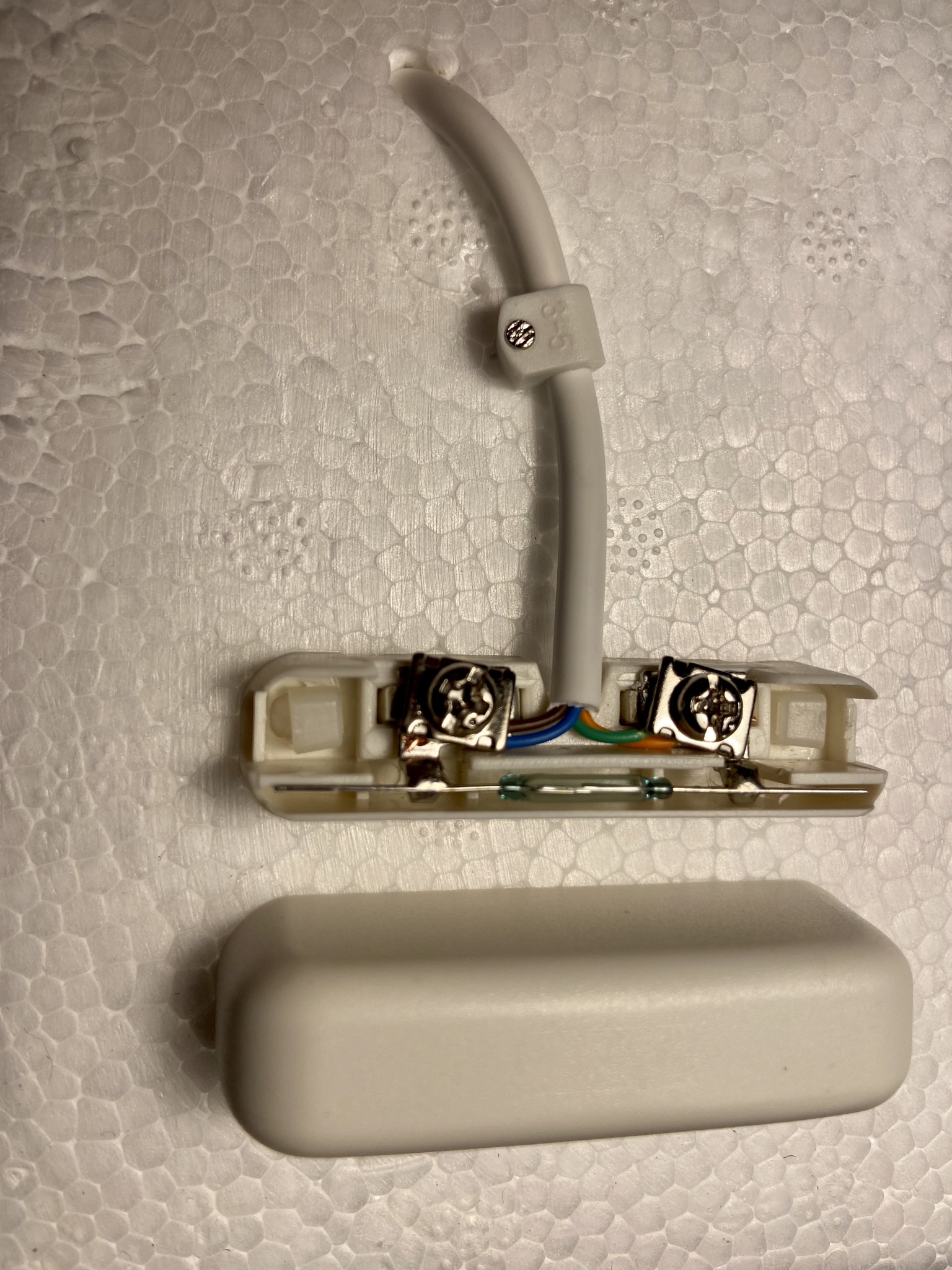

Nu till frågan gällande dom trådbunda larmsektionerna. Har sett fina videos på Youtube dock med DSC Neo när man kopplar in magneterna från Z1 & COM direkt in i kontakten utan motstånd? Vad gäller på detta och vad gör jag absolut enklast. Bifogar bilder på följande: Centralen innan den revs ur och gjordes rent. Centralen tom / samt MAP.

  • Renoverad DSC 608 larmcentralenhet med öppet kretskort och anslutningsklemmar synliga.
  • Närbild av en DSC Power 608-alarmcentral med tydlig etikett som visar modell och klassificering.
  • Oöppnad DSC 608-centralenhet i kartong redo för renovering och installation.
  • Öppen trådbunden magnetkontakt för larm med anslutna kablar på en texturerad yta.

Hej! Jag har själv ett i stort sett nytt DSC Power PC1616 även ett PC1565 som det ser ut som ni själv har.. ska försöka bifoga två sidor ur installationsanvisningen till 408/406:an.. Har ett gäng nya ”rörelsedetektorer” de flesta är väl fx40 har jag för mig.. någon 360⁰ också.. inom och utomhus siren.. sedan är nog det mesta trådlösa prylar.. ja.. GSM-sändare har jag ju oxå! Om du skulle behöva komplettera med något Å glöm inte 1000Ω motståndet parallellt med sirenen.. Mvh Dennis

Tack för svar! Då jag till vardags arbetar på ett av Sveriges största säkerhetsbolag så är huset välskyddat med top noch larm i övrigt. Detta är mest som ett litet projekt vid sidan om
Vad jag kan se av instruktionen så kan jag ta bort reläkravet helt i sekvensen 013. Fråga. Hur görs detta i panelen utan LCD skärm? Någon som kan göra en enkel guide?
