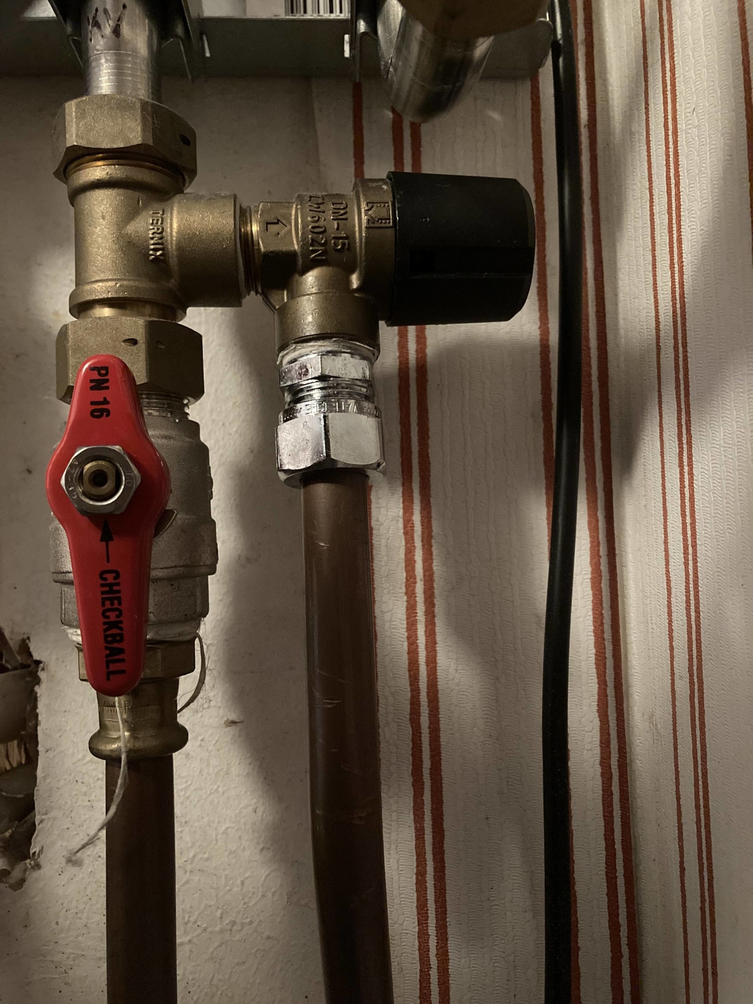

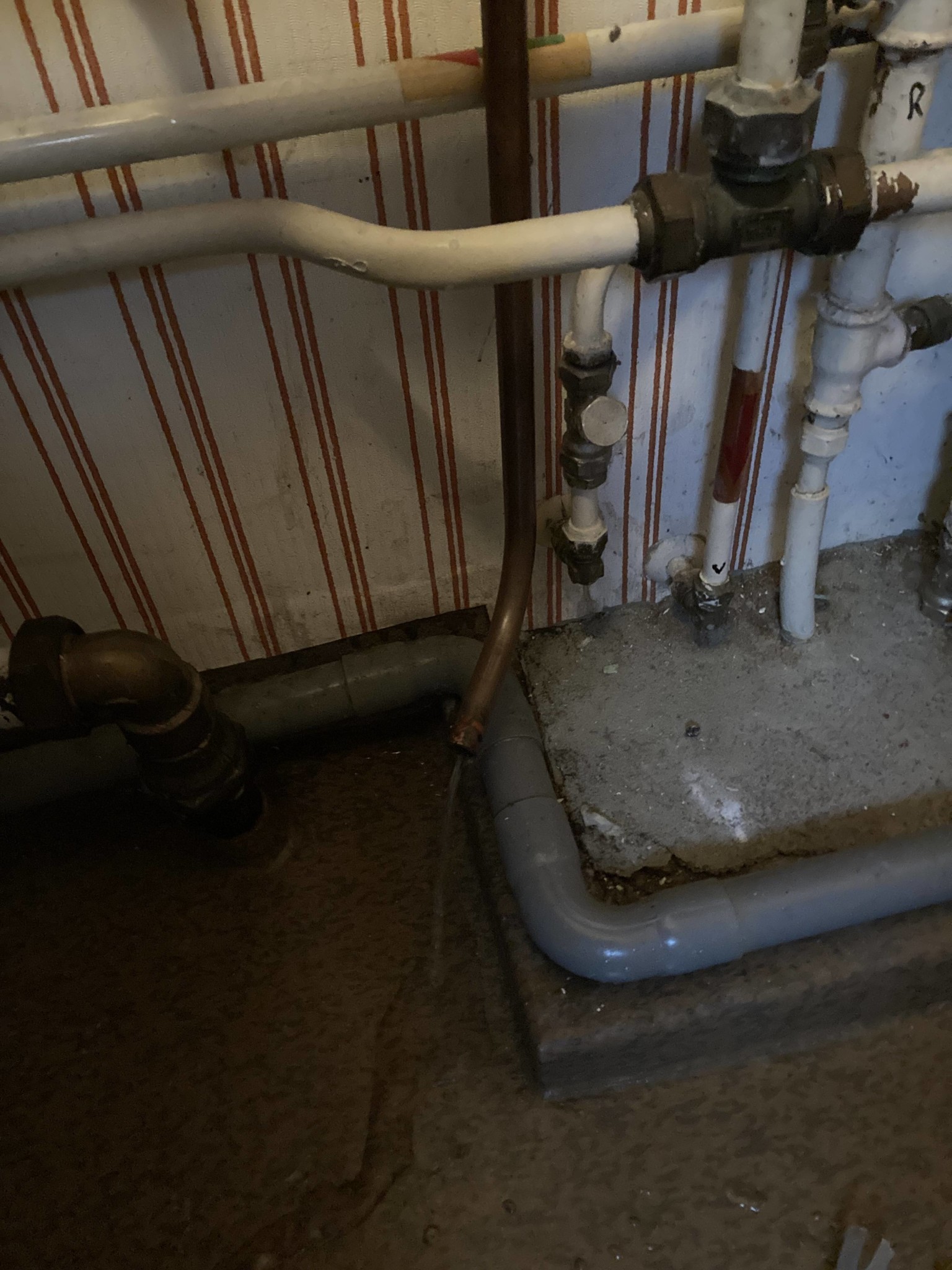

Upptäckta idag att det droppade igen ur ett extra rör från fjärrvärmeanläggningen i huset.
Röret går upp till en kran utan handtak och sen ner på våtrumsgolvet. Verkar vara kopplad efter vattenmätaren.

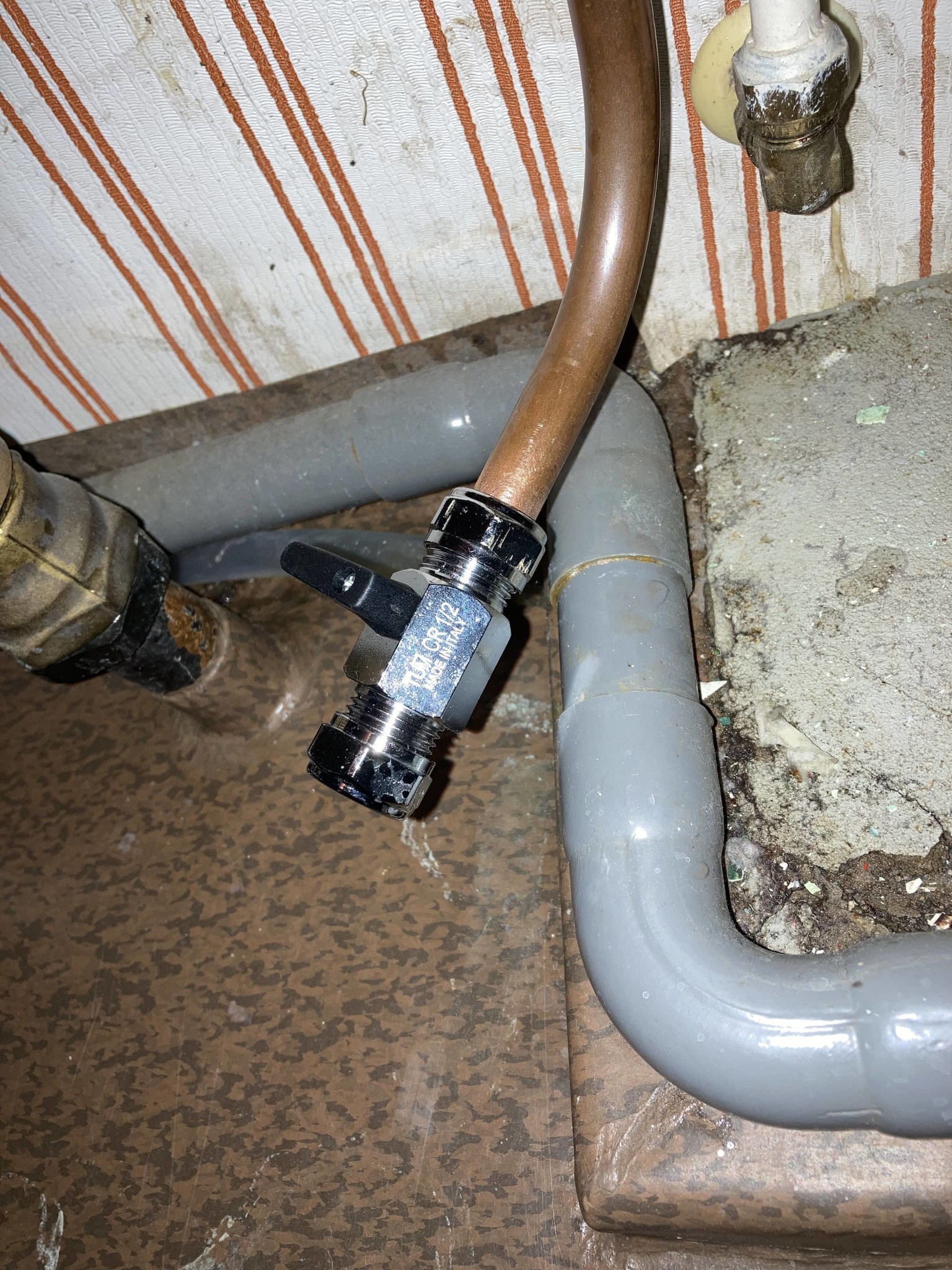

Jag provade vrida på den tröga kranen för att spola rent ventilen ifall det satt skit i den. Men det blev inte bättre. Det har funkat förut att blåsa rent den så. Jag satte dit en kulventil på rörslutet istället. Var det ok att göra så? Och vad har röret för funktion?

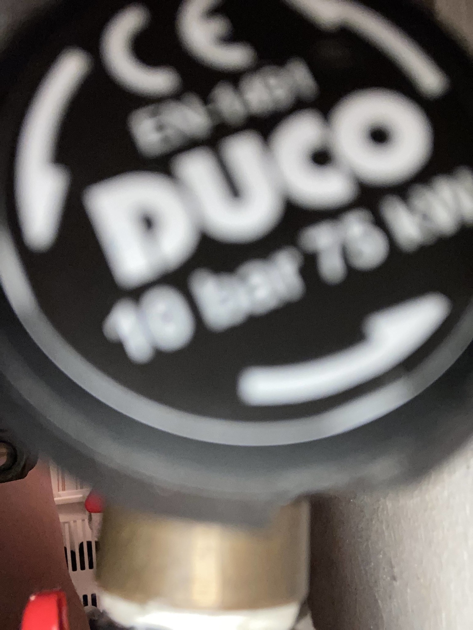

Vad står det på det svarta vredet, det är inte en säkerhetsventil?

På bild 2 är det en säkerhetsventil, man ska inte montera en ventil på skvallerrör för säkerhetsventilen.
Bättre att byta säkerhetsventil till en ny med samma tryckuppsättning.

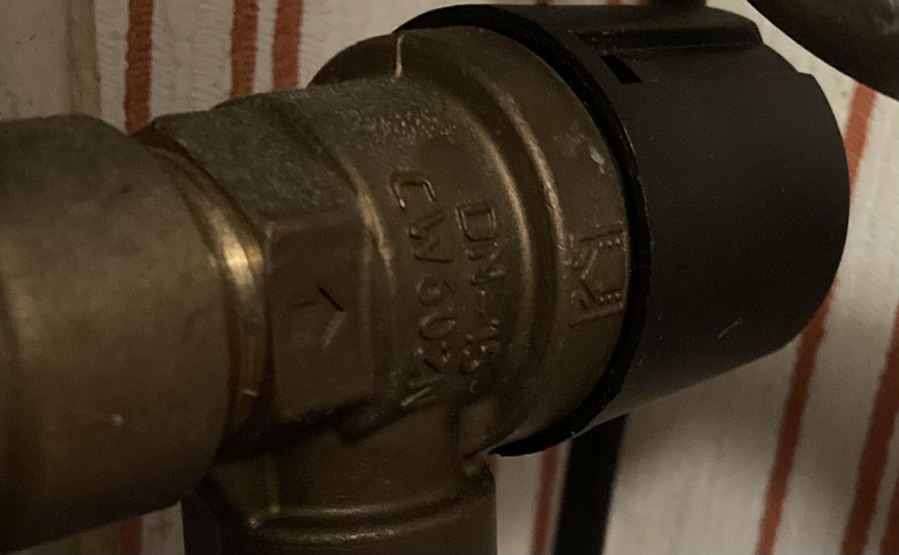

Så här står det på ventilen.
Jag tänkte mer på framsidan av vredet.
Men det ser ut som en säkerhetsventil och då ska du inte blockera röret ner mot golvet. I händelse av övertryck ska säkerhetsventilen kunna dumpa ut vatten via röret ner på golvet.
Edit: bör finnas en golvbrunn i utrymmet.

Svårt att ta bild. En vägg är för nära.
  • Närbild på suddig del av ett objekt med texten "DUCO," indikerar trångt utrymme för fotografering.
Säkerhetsventil 10bar, ta bort ventil på skvallerrör och byt säkerhetsventilen.

Vad är det för tryck på systemet?
"10 bar" antyder att det där är säkerhetsventilen till varmvattenberedningen...jag skulle rekommendera att ta bort stoppet i änden NU!!
Får du inte ventilen tät genom att motionera den, sätt dit en ny.
Absolut inte en ventil där om du inte vill spränga huset i luften! :mad:
Öppna den nya kranen omedelbart!!!

Den sitter just efter vattenmätaren på kallvattnet.
Ska ringa en rörmokare imorgon.
efter du tagit bort kranen!;)
