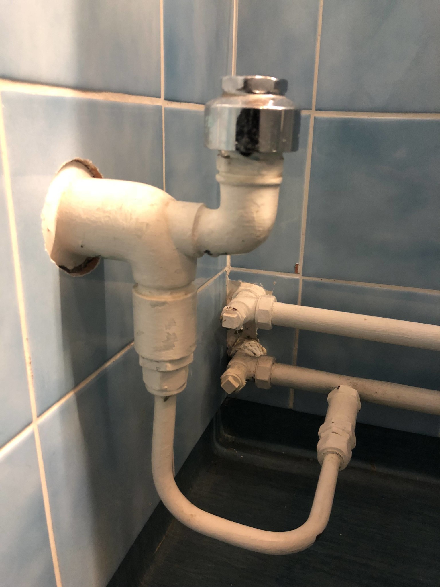

hej, vacuumventilen till min vattenutkastare har idag droppat lite (några ml).. jag har inte sett den droppa förut så jag undrar vad det kan bero på. Huset är från 72 och denna är nog original så det kan ju helt enkelt vara så att den håller på och ge sig. Vi har dock haft stora temperaturväxlingar ute idag (nedåt -20 i natt, nästan noll på dagen) så jag undrar om det kan ha uppstått nån kondens eller övertryck i den som orsakar lite droppar. Eller är det önsketänkande?

Vacumventiler är för att det inte ska gå baklänges ut till kommunens vatten om det blir tryckfall där , har ingen betydelse vad för temp ute -
Om den vill läcka lite så ska du byta , bara stänga av ditt vatten skruva loss , ser ut som

OK tack! Den ska vara frysfri ja, självtömmande. Nåt tips om var man hittar en ny ventil?S skutten11 skrev:
Du har en durgo vakumventil.

Det ser ut att vara 15-gänga. Men du måste mäta för att vara säker. DN15 är ca 21mm utvändigt på gängan.
Kan tex köpas här:
http://www.vvs-klimat.se/product.html/durgo-vakuumventildurgo-4140

Grymt, tackar! Ska mäta den imorrn. En fråga till, hur nervös ska man vara när den börjar droppa, kan det snabbt bli sämre eller kan man i lugn och ro beställa en ny även om det tar nån vecka? Att det droppar är ju i sig ingen panik då det är ett våtrum.
