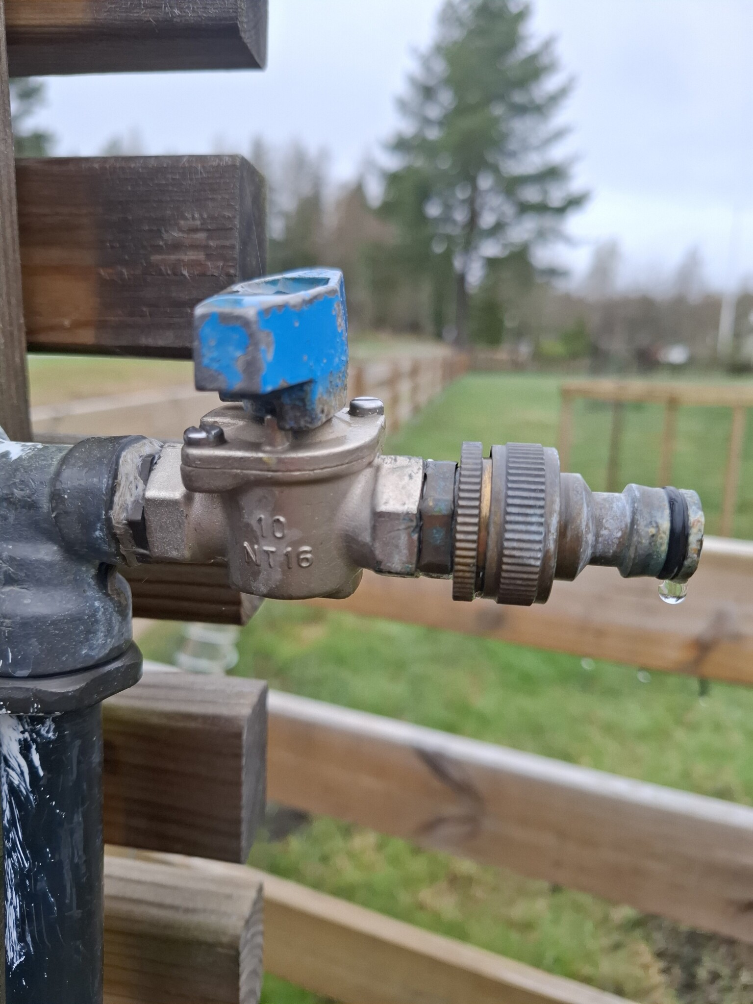

Nu har sommarvattnet slagits på och "kranen" börjat droppa.
Jag har noll koll vad gäller sånt här, och vet därför inte om den kan renoveras (nya packningar) eller liknande. Eller om det bara är att köpa en ny.
Tacksam för hjälp!

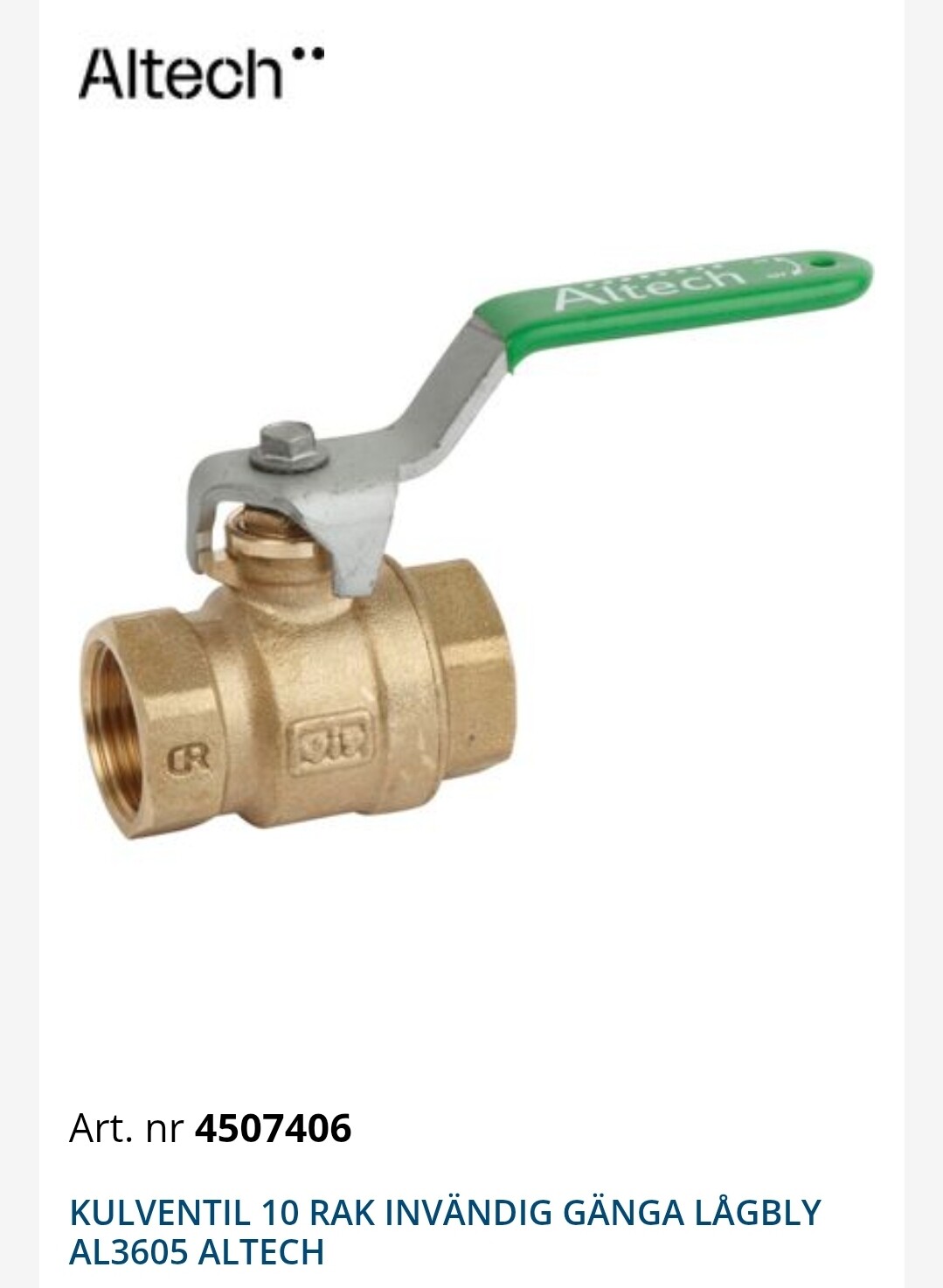

Skruva isär och undersök. Ser ju ut som om det skulle gå att göra.
Jag hade köpt en ny r10 ventil och gängat tillbaka alla kopplingar kostar ca 100kr ( eftersom det kan vara svårt att få tag i delar till ventilen, och det kan bli värre när man försöker fixa)
Men självklart kan man alltid försöka men med ventiler så känns det smidigast att bara byta så vet man att det blir bra och slipper bli utan vatten👍
Bifogade rekommenderad ventil, biltema funkar nog också .
Mvh röris

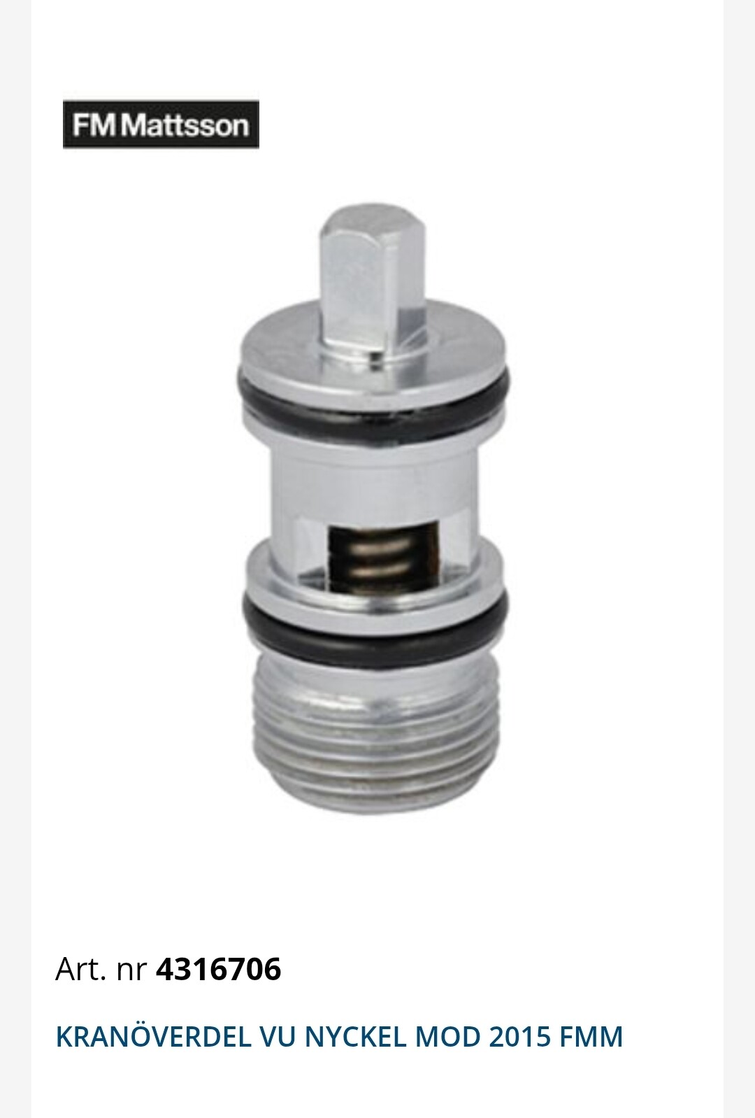

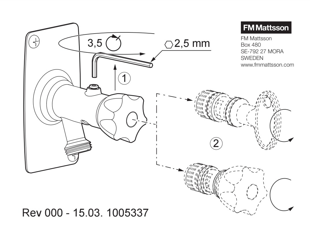

Det är ingen fara! Bara att fråga på 😁
Jag är inte helt hundra men det känns som att krankäglan verkar ju funka när du stänger och öppnar då borde det inte var själva 'spindeln'.
Och eftersom den läcker när du har den igång så borde det vara kranöverdelen som läcker(förmodligen en oring som är kass)
Bifogar bild på reservdel och instruktion
( Tror inte att du nödvändigtvis behöver köpa ny kranöverdel, du kan stänga vattnet lossa hela kranöverdelen och ta med till någon grossist för att få rätta oringar och sedan smörja in med lite armaturfett)
Så hoppas vi på att det blir bra!
Mvh Röris 👍
