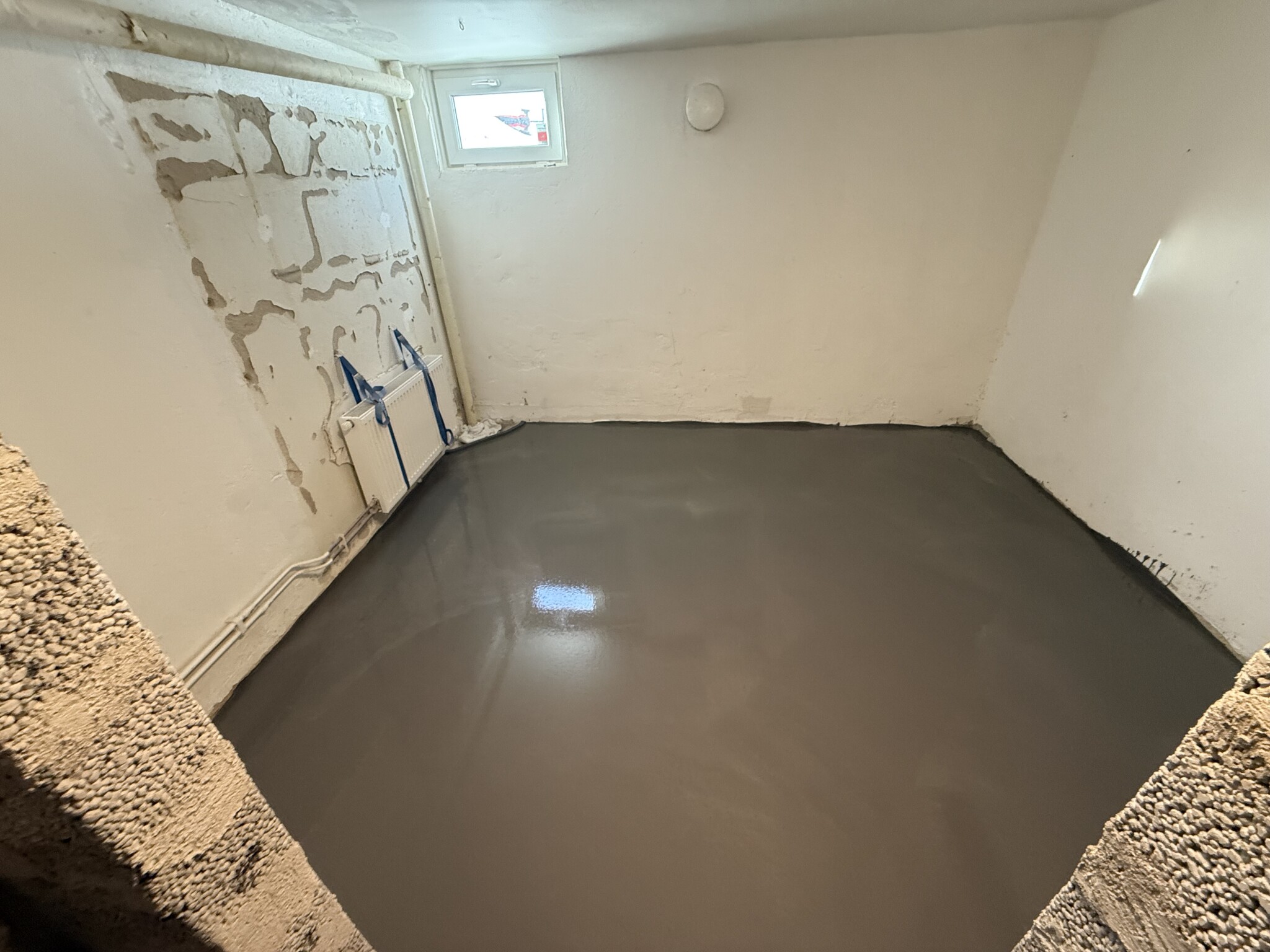

Då var golvet rakt i det blivande gästrummet, nu ska vi sikta på att putsa och spackla, sen inväntar vi rörmokare för att dra om radiatorrören så vi slipper ha dom i taket
tanken är att dra om dom under golvet i gillestugan (därav lämnades hörnet utan flytspackel). Radiatorn ska även flyttas så den sitter under fönstret istället

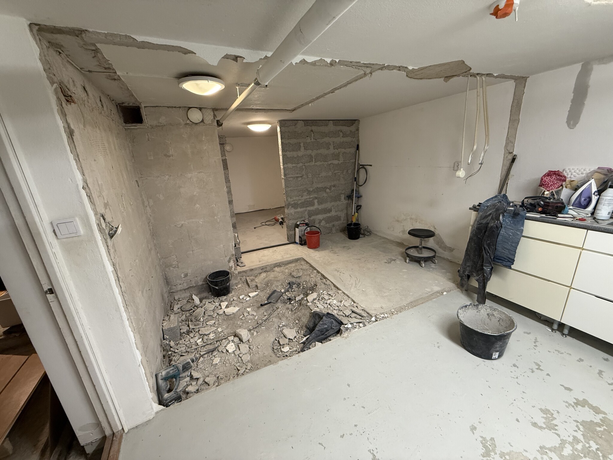

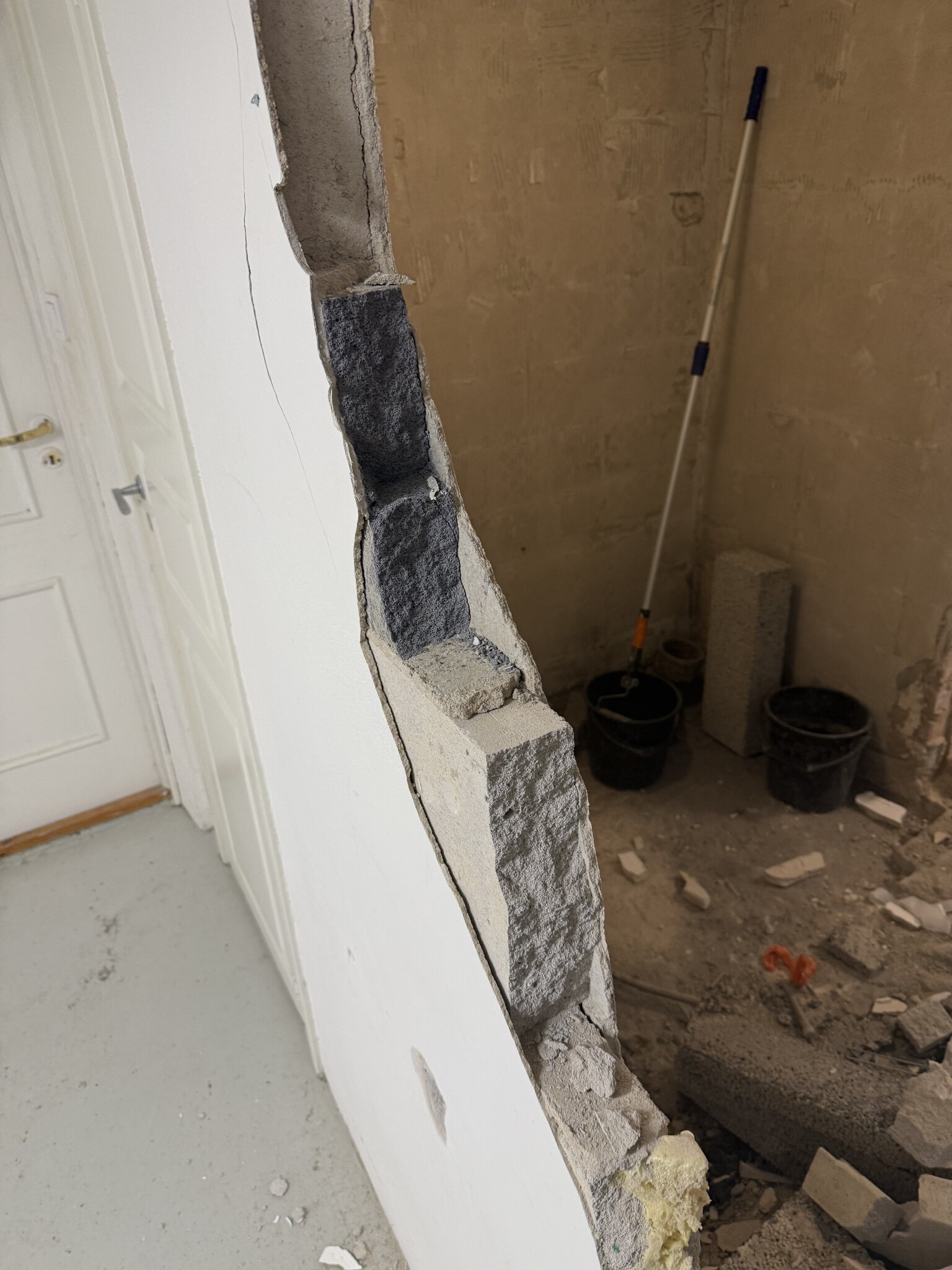

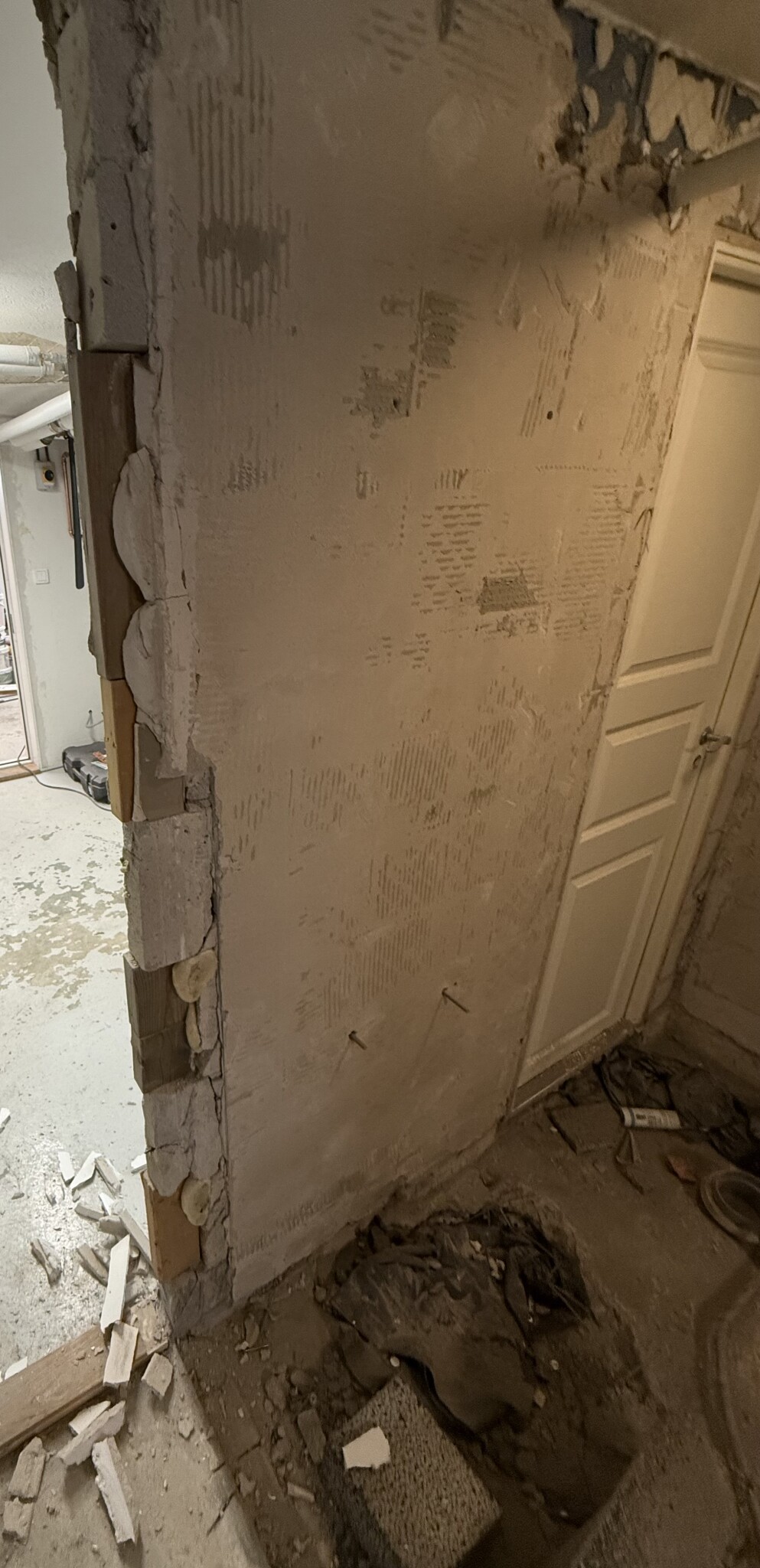

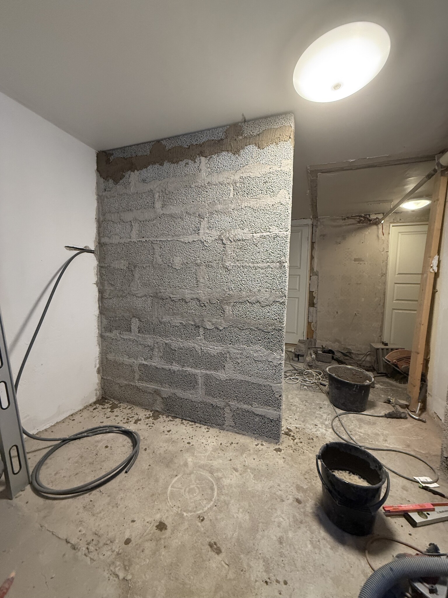

Idag var det riva vägg på agendan
ytterliggare en ganska stor milstolpe i min bok

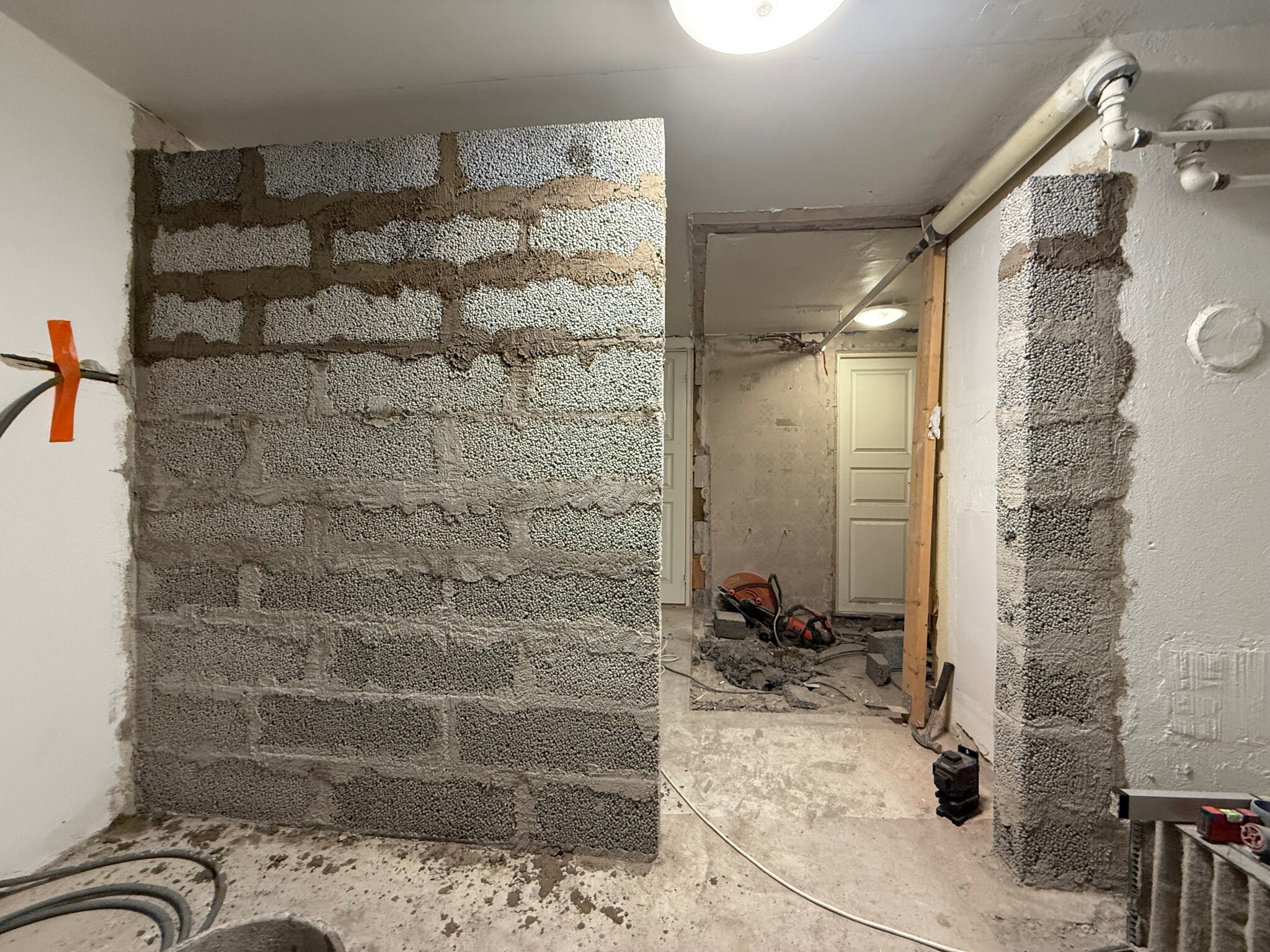

Det jag finner mest intressant är hur allt är löst med blandat material hela tiden. Om tidigare ägare har fixat något så verkar man i största möjliga utsträckning ha fixat det med material som går att hitta innanför tomtgränsen 🤨
I väggen fann jag 2st blåbetongblock, resterande var vitt, sen en salig blandning av trämaterial inklusive tryckimpregnerat.
Men nu är väggen borta och man börjar får lite känsla för hur tvättstugan kommer bli 😀

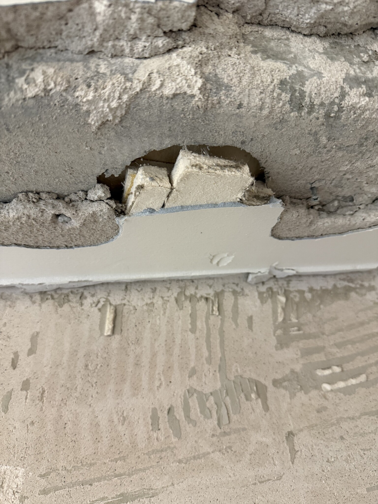

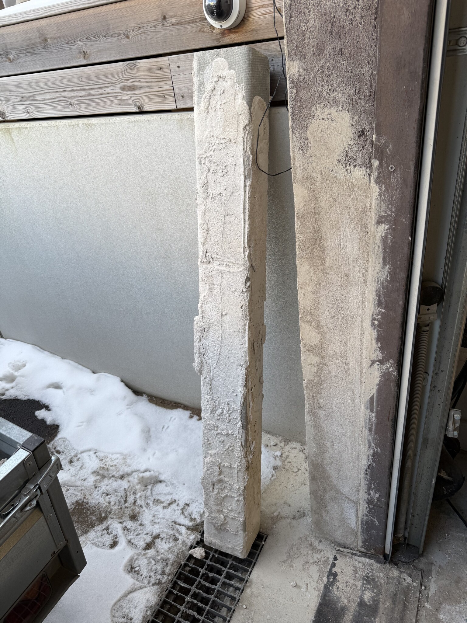

Sen hade vi projektet jag bävat lite för och det var demonteringen av ventilationstrumman som sträckte sig in i tvättstugan. Gammal klassisk 60-talare i asbest.
Men det gick bra, lyckades få ner trumman i helt skick och den är nu plastad och förberedd för en tur till återvinningen.
Den hade man även satt igen med en träbit, lite gipsbitar och murbruk.

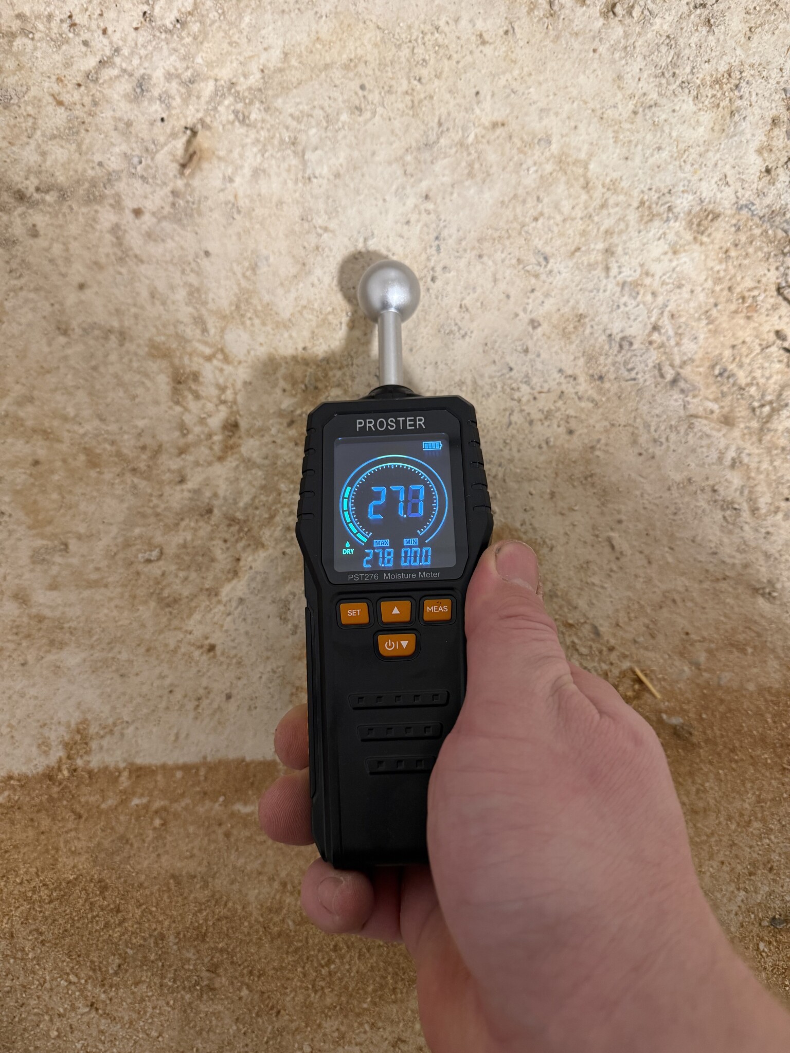

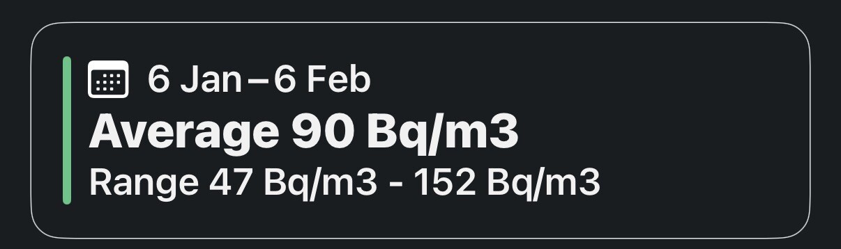

I och med att allt är upprivet för stunden så valde vi att investera i en airthings för att få en indikation på radonnivåerna ser ut.
Vi har gjort 2 radonmätningar tidigare. En när vi flyttade in och en när vi rev innerväggarna efter dräneringsproblemen.
Tänkte att nu river vi ju upp golvet i gillestugan så då kan det vara bra med en fingervisning i om vi måste göra några åtgärder. Nu kommer jag ju bygga mekaniskt ventilerat golv oavsett, men ändå.

Vad är det för radonmätare?Andjul skrev:

Min erfarenhet av Airthings är att den ger ett korrekt genomsnitt. Gjorde nyligen en mätning över tre månader med spårfilm genom Eurofins och resultaten låg i paritet med vår Airthings View Plus.Andjul skrev:
Edit: Årsmedel enligt Eurofins var 40 Bq. Villa från 1965 med källare. Ingen blåbetong. FTX med cirka 90 l/s fördelat på 198 kvm.
Det bådar ju gottM MysticOwl skrev:Min erfarenhet av Airthings är att den ger ett korrekt genomsnitt. Gjorde nyligen en mätning över tre månader med spårfilm genom Eurofins och resultaten låg i paritet med vår Airthings View Plus.
Tanken är ändå att göra en ”riktig” mätning när källaren är färdig så finns det på papper att det inte finns radon

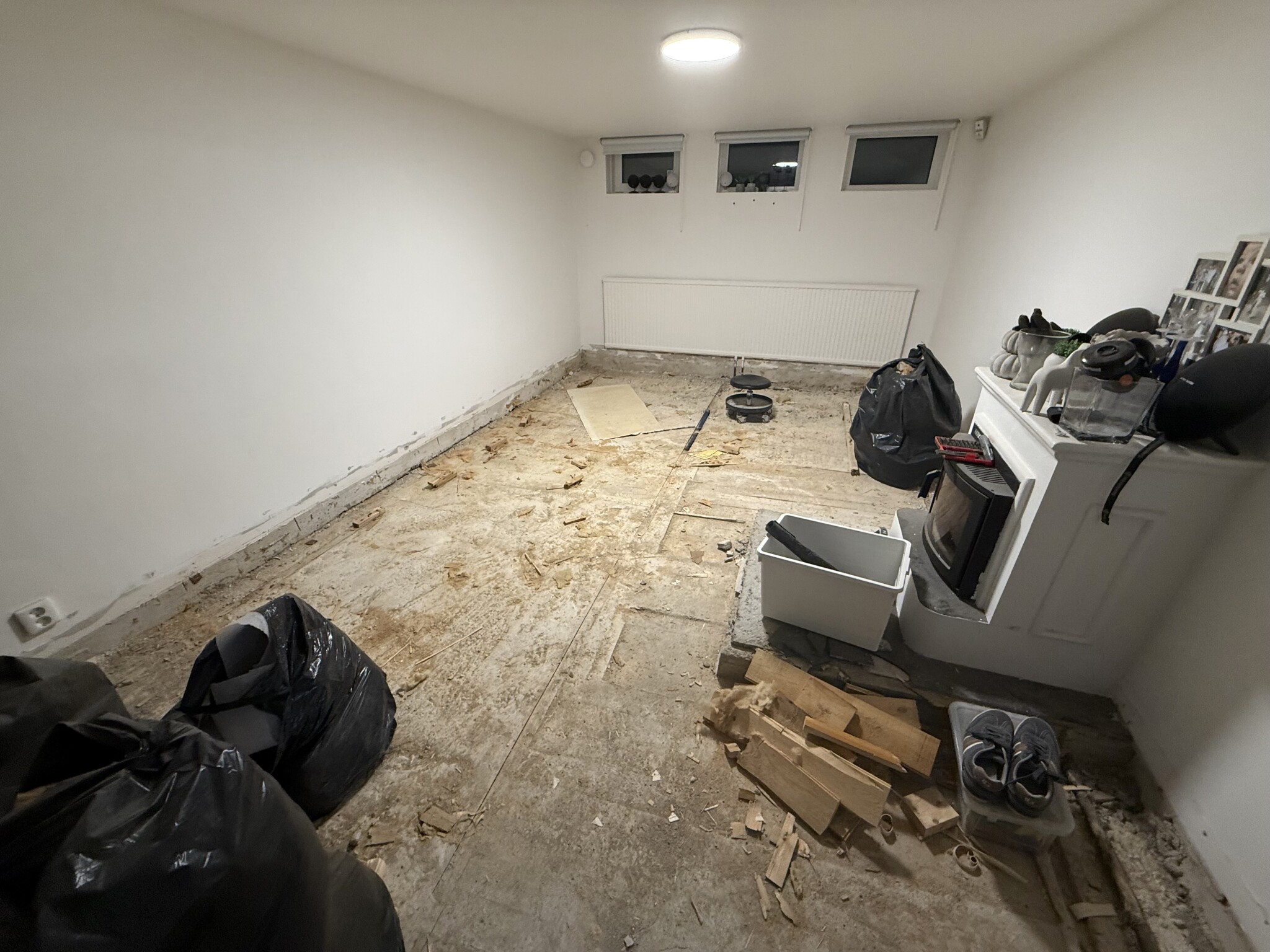

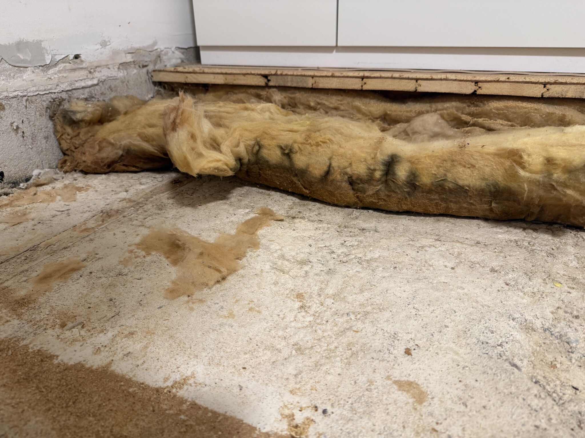

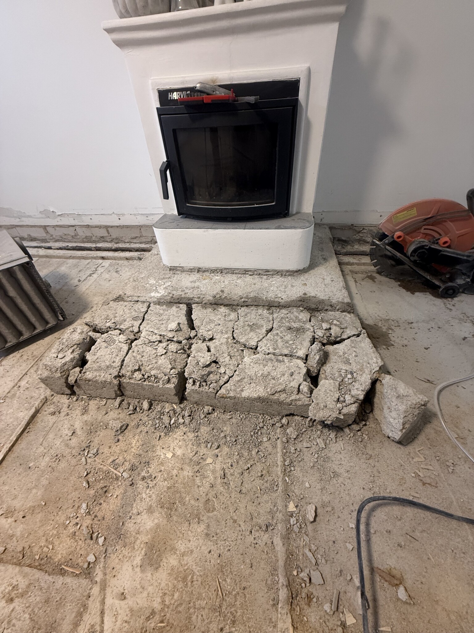

Nu är golvet som byggdes i slutet på 60-talet utrivet och klart

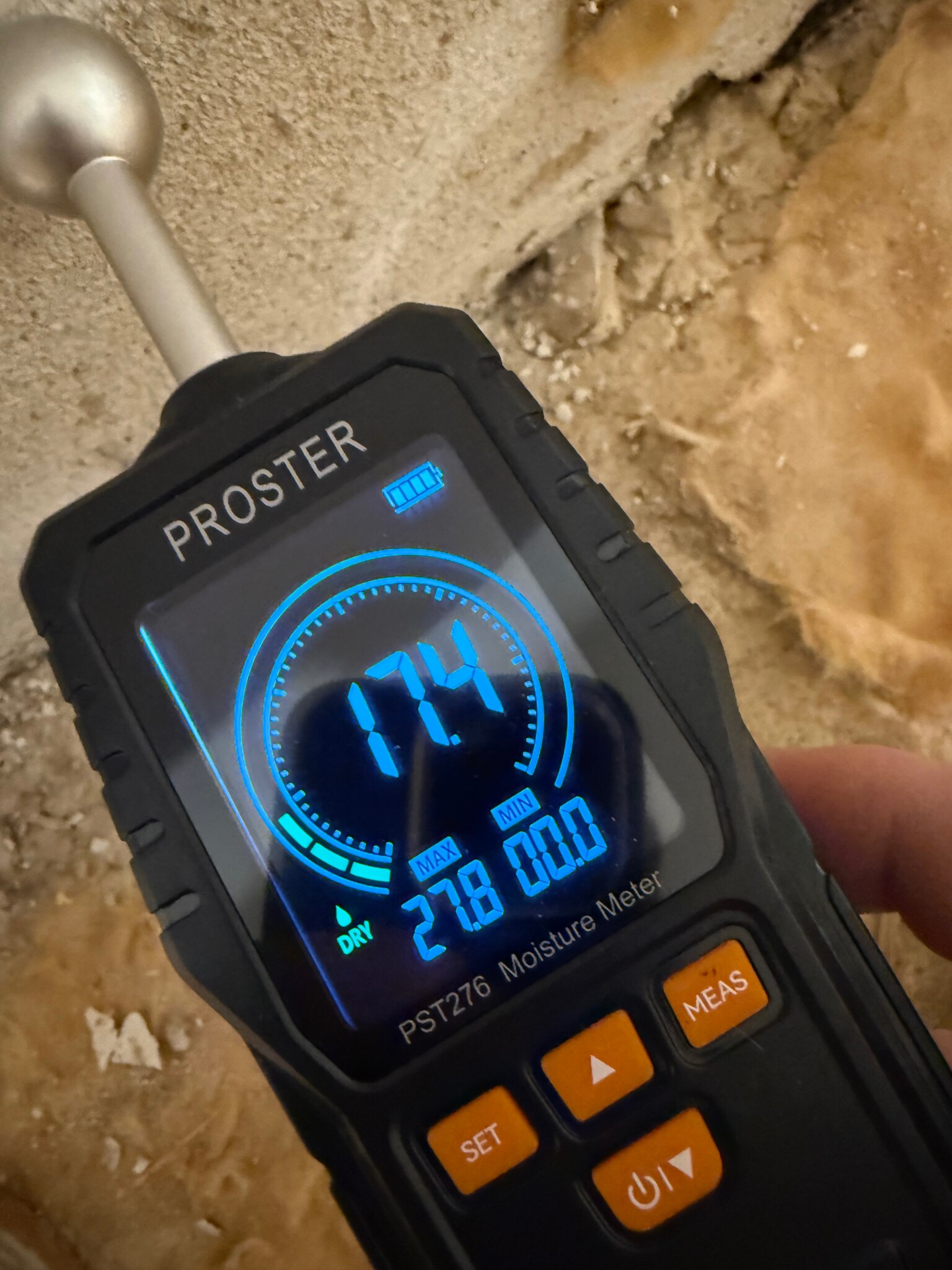

Isoleringen skvallrade verkligen om hur blött det har varit. Dock är allt torrt och fint i dagsläget så firman som gjorde om dräneringen har gjort ett superjobb 💪
Det känns väldigt skönt att riva ur det här och göra om

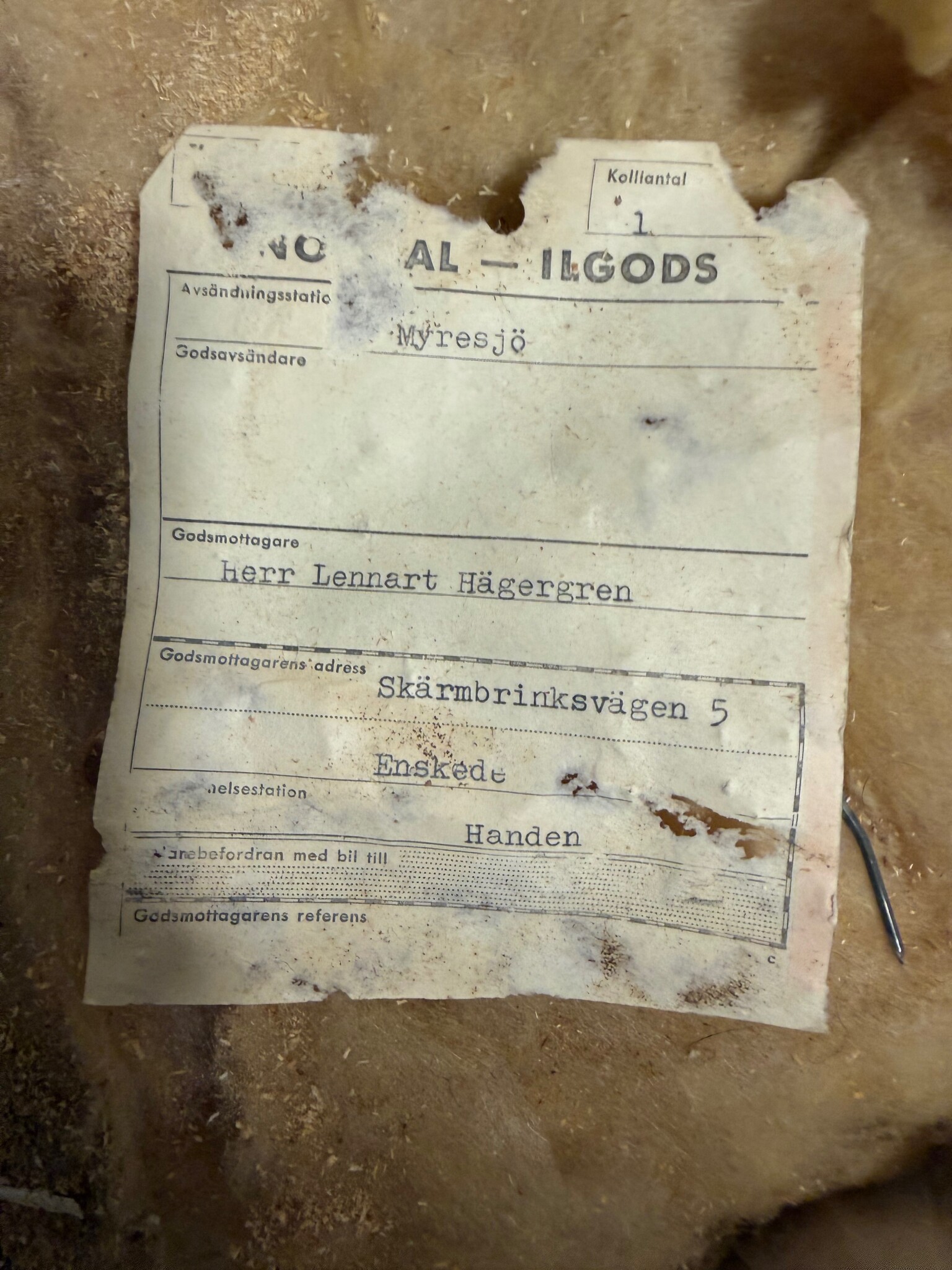

Allt spill samt plast från isoleringssäckarna gömdes även under golvet 😅

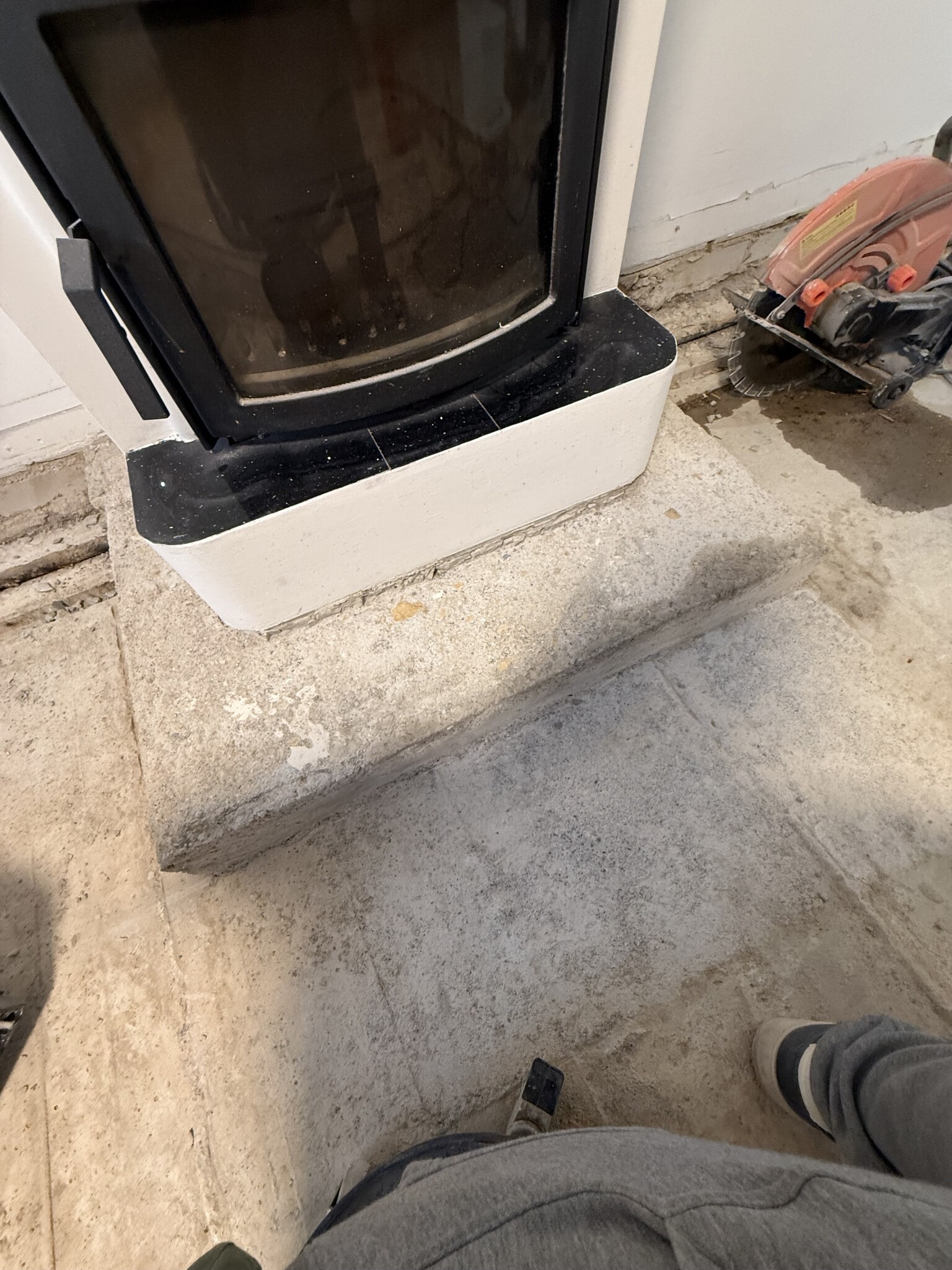

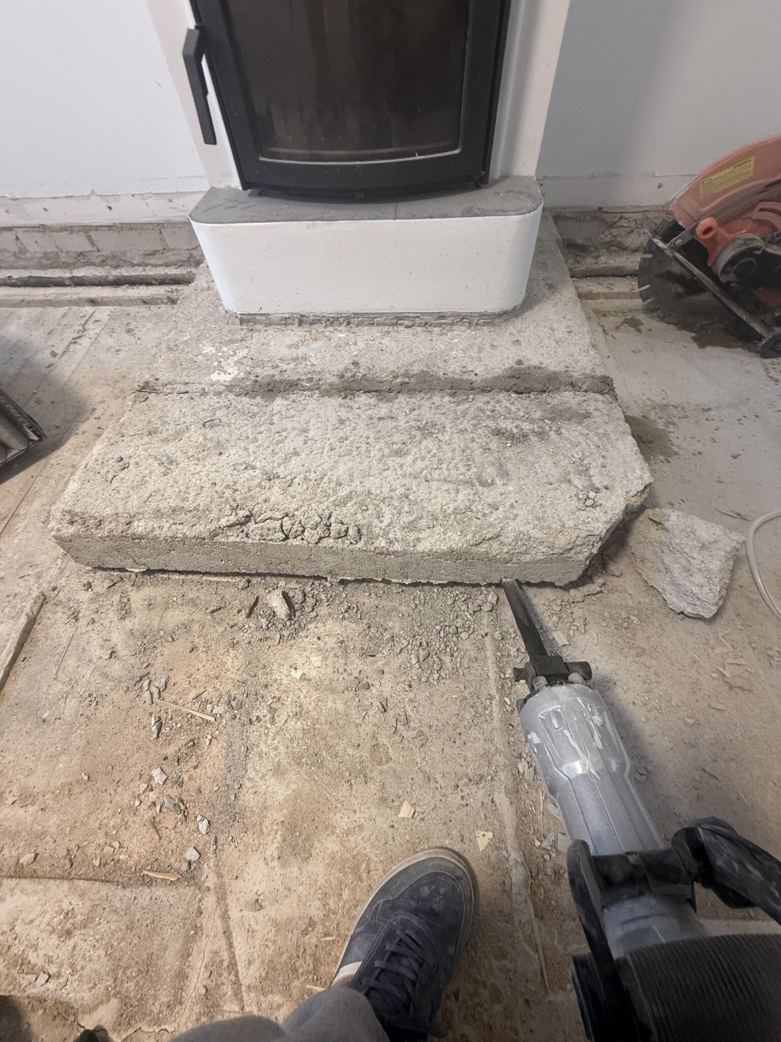

Blev till att korta ner sulan runt kaminen 40cm också då den var väldigt lång. Annars har det varit skräpplock och tur till tippen på schemat

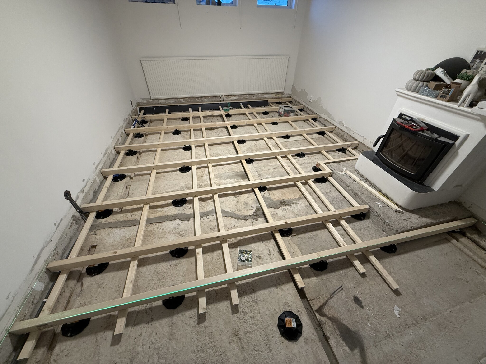

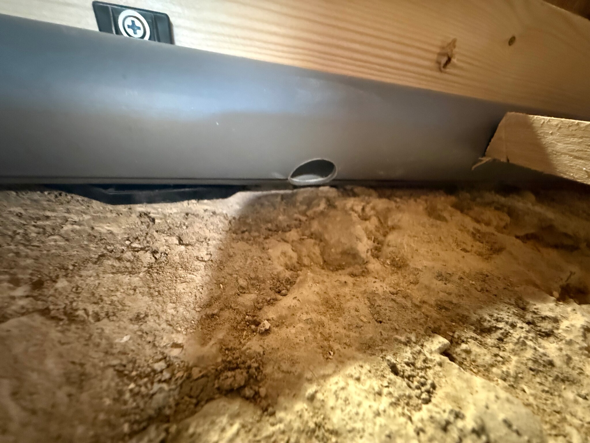

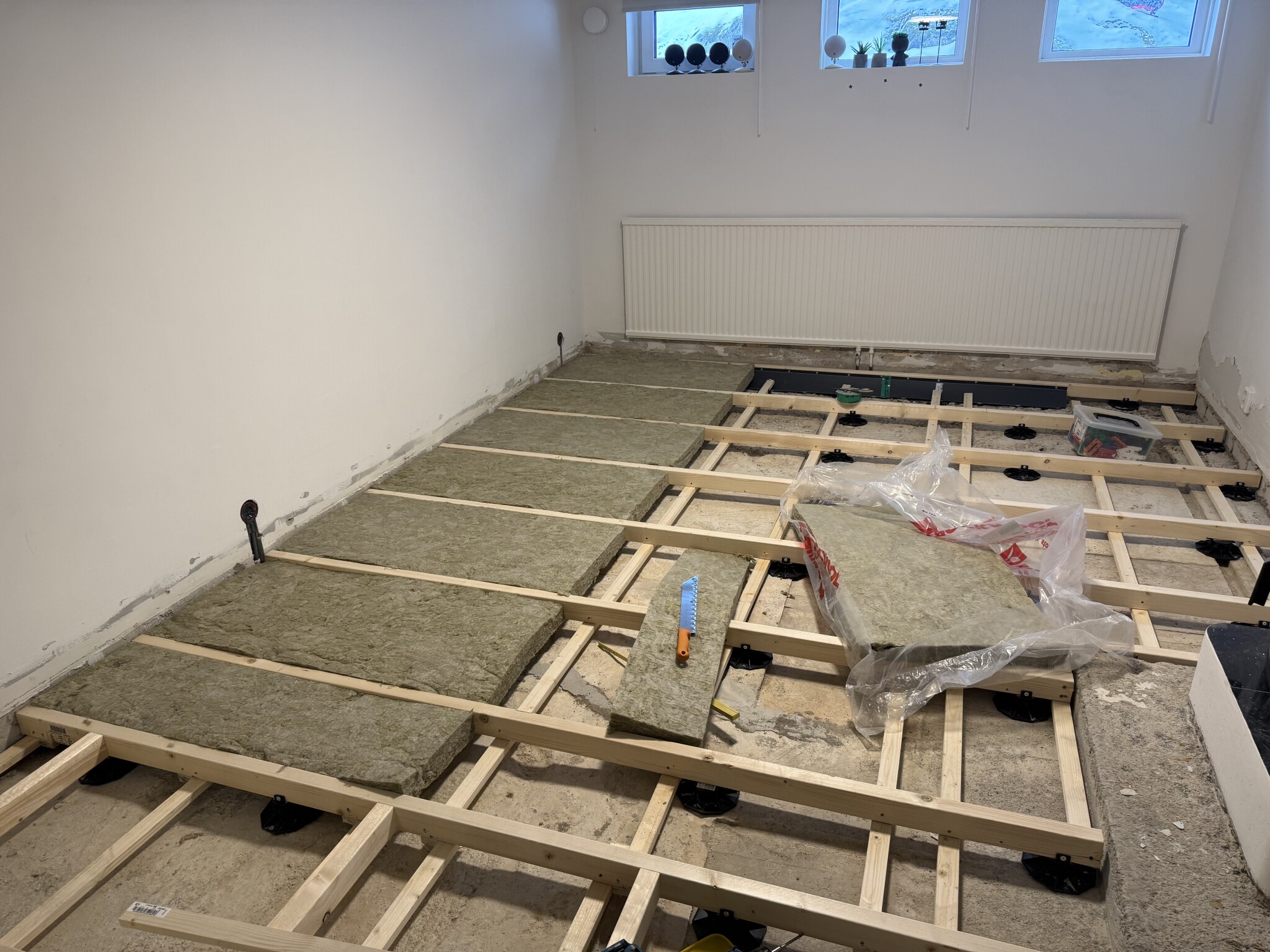

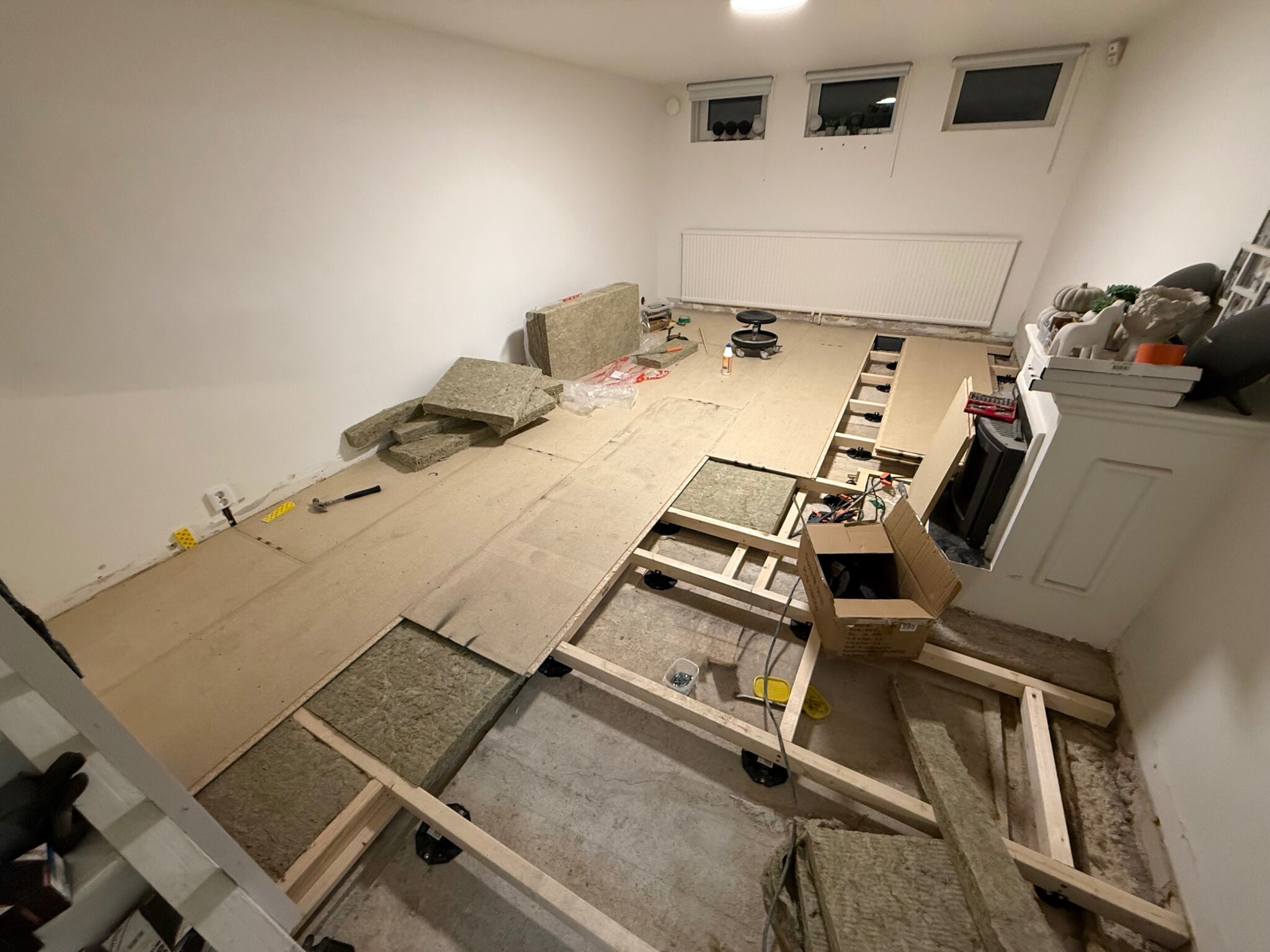

Uppreglingen av det ventilerade golvet har rullat på. Har under ganska långt tid vägt materialval, metod, märken osv. Har fascinerats lite av vilka priser det är på de olika lösningarna och kom fram till en egen lösning.
Har valt att köra på Biltemas terassfötter och dimensionerat upp virket samt isolering ett steg. Så inget organiskt material eller isolering nuddar betongen utan enbart terassfötterna har kontakt med golvet.
Det negativa med det har väl varit att den är aningen mer tidskrävande vid monteringen eftersom betongen varit ganska ojämn på sina ställen. Varje fot sitter dock skruvad ner i golvet för att behålla sin plats.
Däremot har jag kört med nivells ad-profil samt tilluftsdon då det inte fanns så mycket annat att handla över disk.

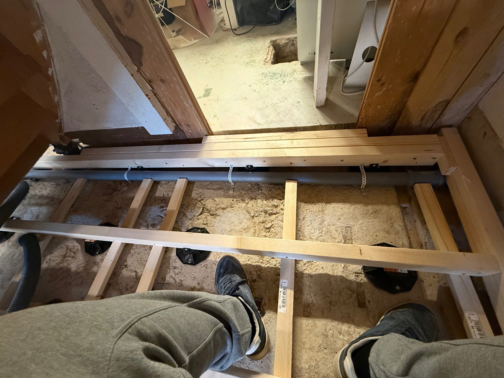

I andra änden har jag monterat ett 50mm avloppsrör som har 20mm hål borrat varje 50cm som är vinklat snett ned mot betongen. Det röret kommer senare i bygget kopplas till en kanalfläkt och på så vis skapa drag under golvet är tanken. Jag tror egentligen att den mekaniska ventilationen är väldigt overkill då alla mätningar visar snustorrt, men man kan aldrig vara nog säker.
Så just nu befinner jag mig här och där kommer vi nog fastna en stund då radiatorrören ska dras under golvet och elementet bytas ut. Omdragningen av rören är för att få bort dagens rör som går i taket genom tvättstuga och gästrum.
Tanken är att få ett par skivor till på plats så kan jag börjar montera väggen mot trappan.
