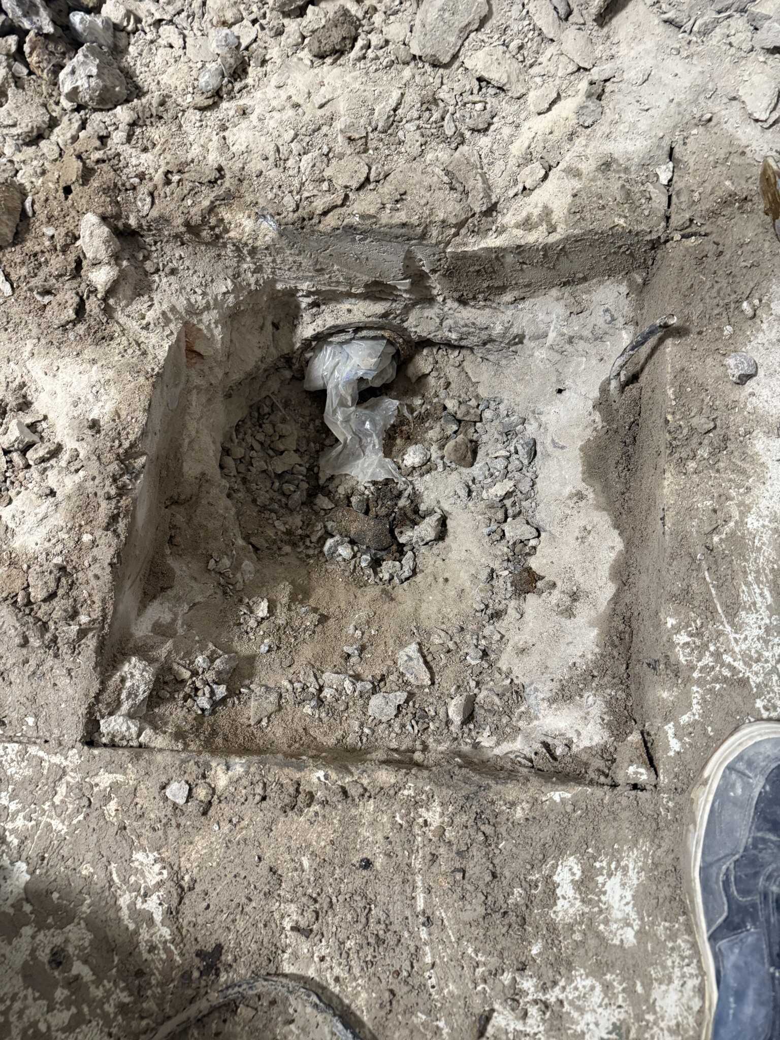

Nu är båda brunnarna borta
Inte konstigt att duschen i badrummet har svalt dåligt… i stort sett helt igensatt bakom vattenlåset trots att jag flertalet gånger genom året spolat denna med högtryck.
Fy fan vad gött det ska bli med nya grejer som går enkelt att hålla rent!

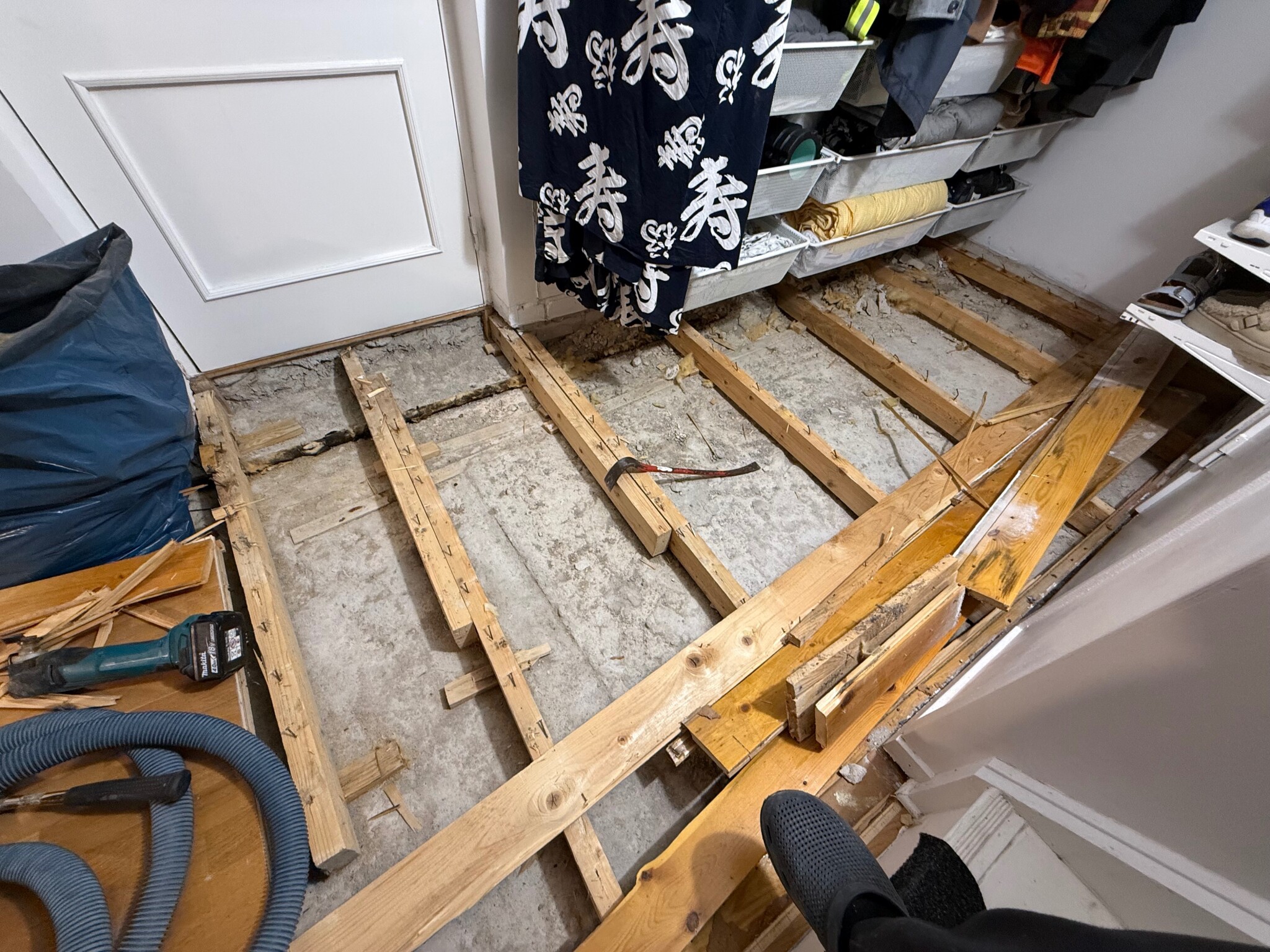

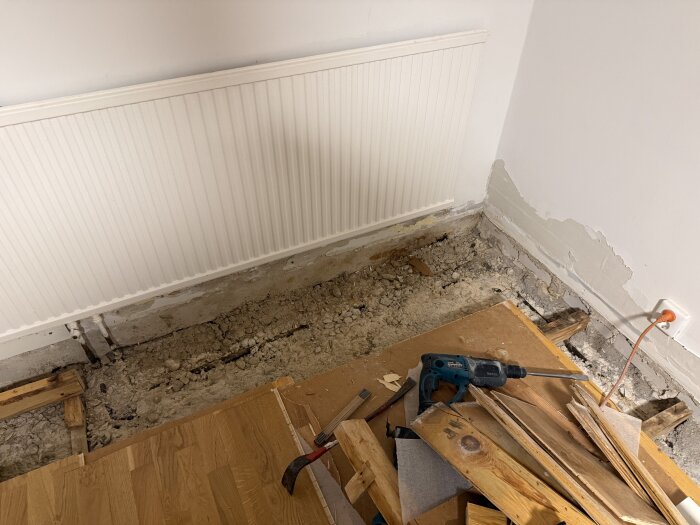

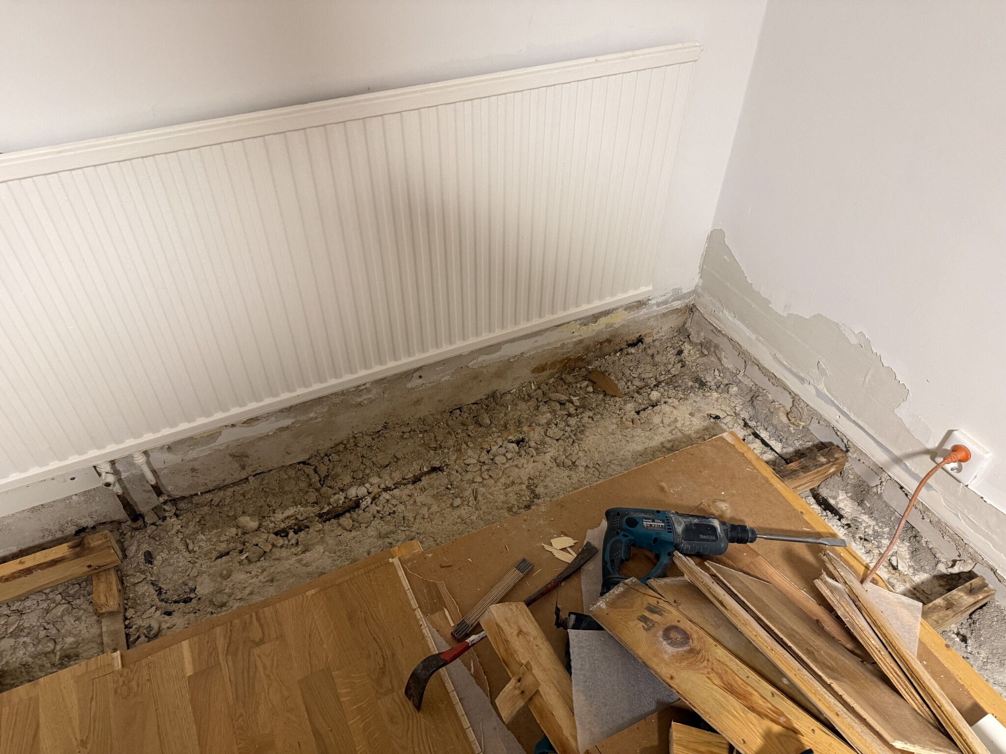

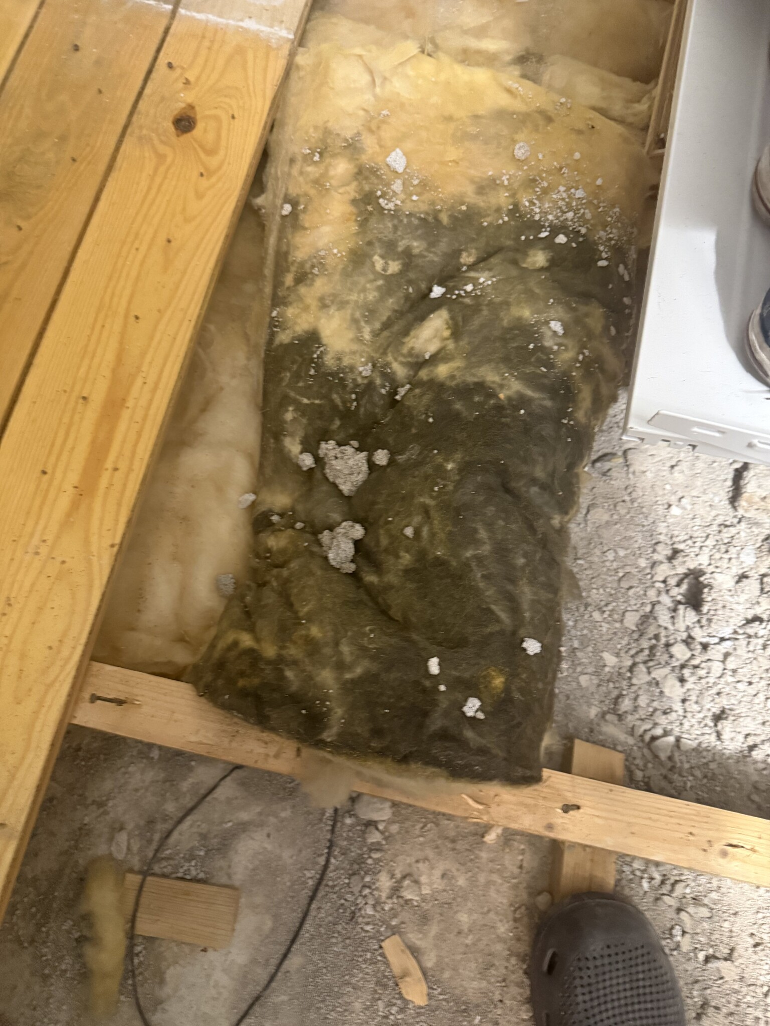

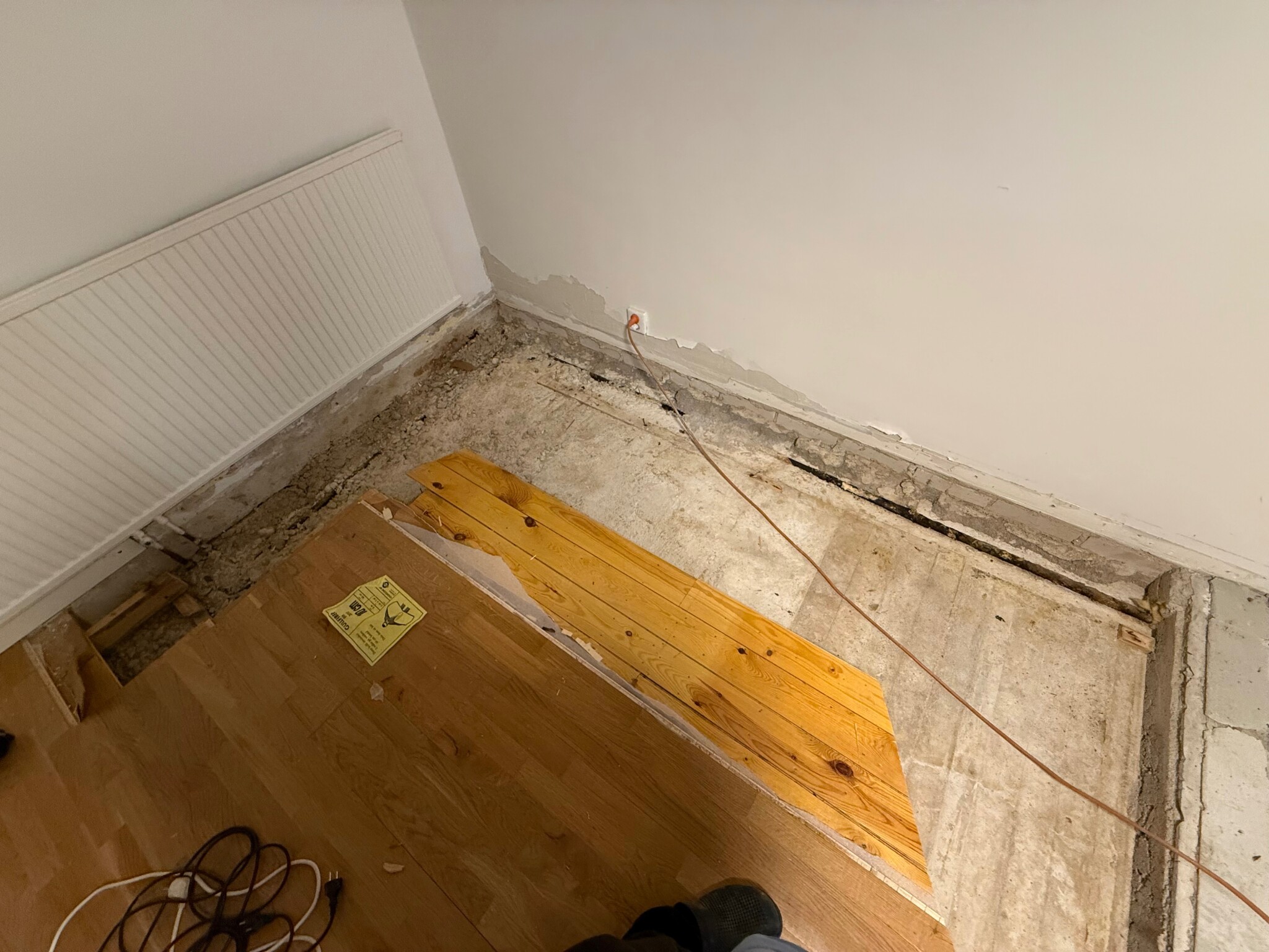

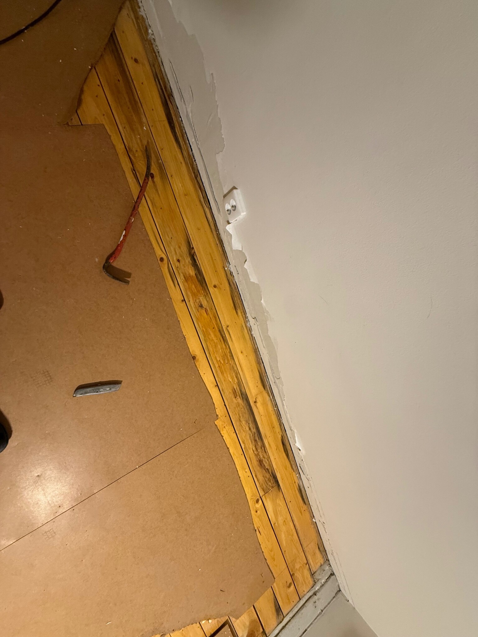

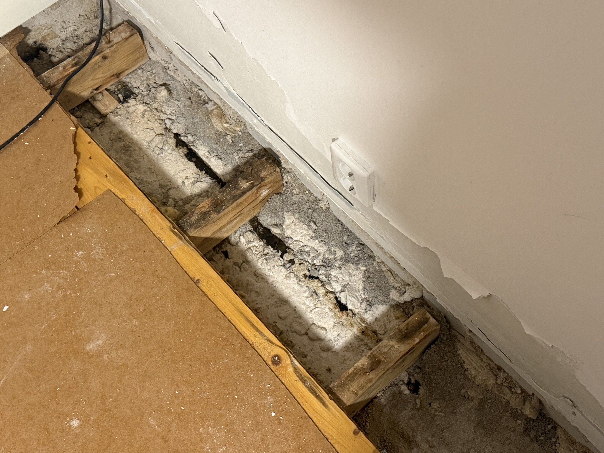

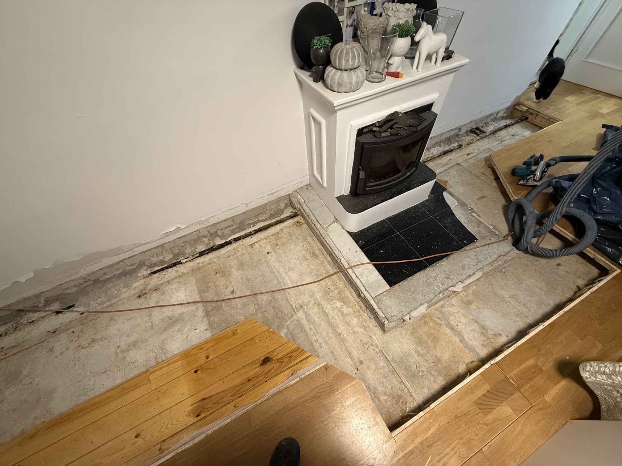

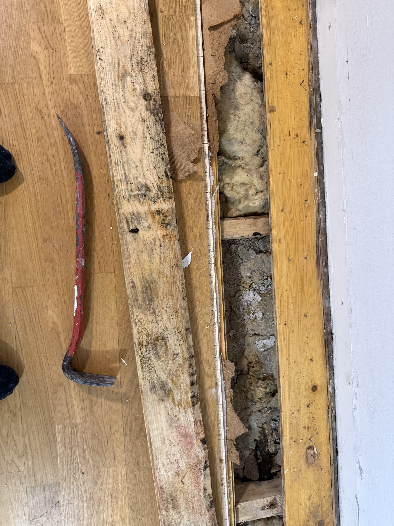

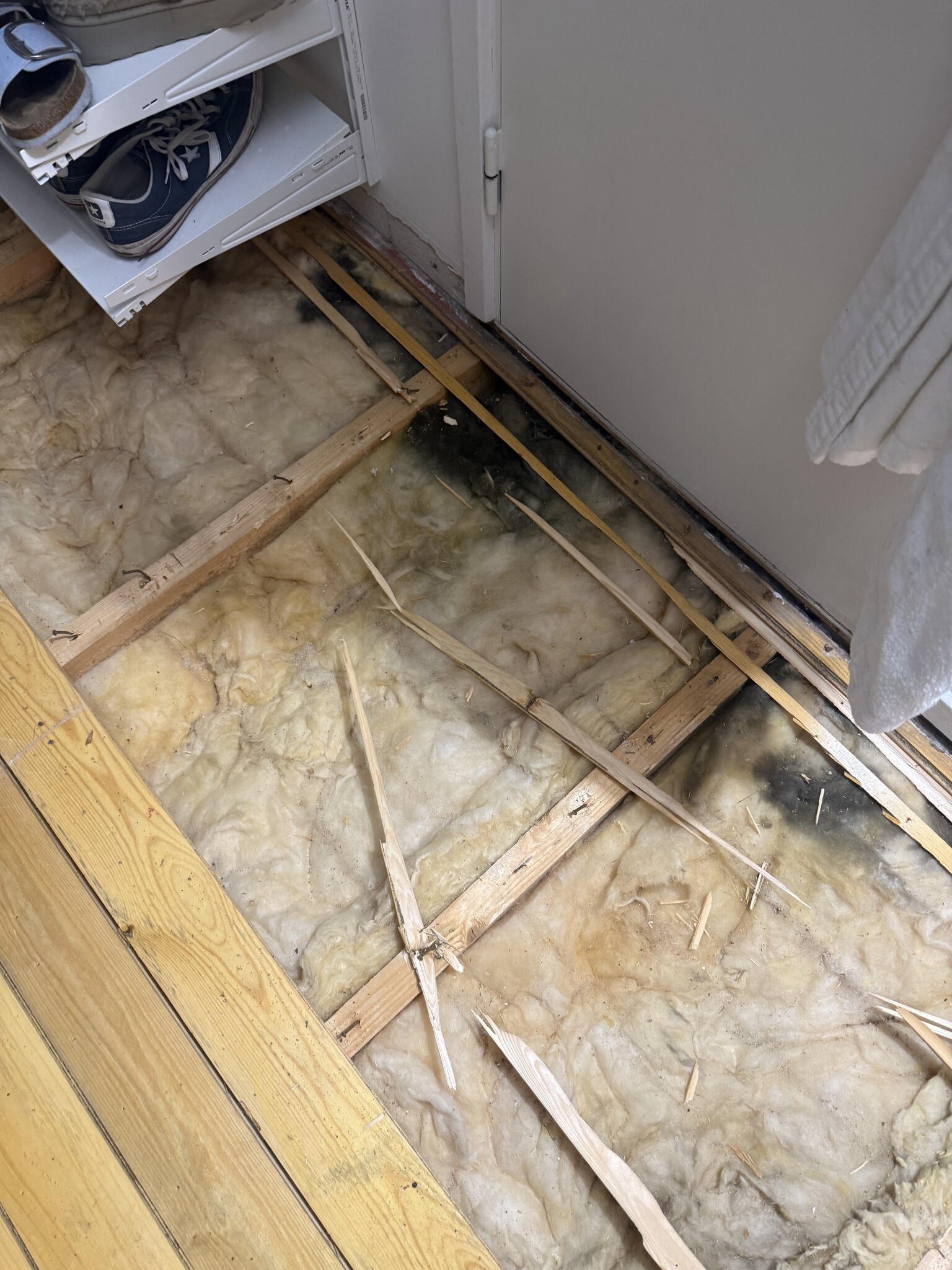

Som nästa steg i det hela har jag börjat planera lite för att dra om ett värmerör som i dagsläget går i taket. Så jag öppnade upp golvet i gillestuga för att kolla rörvägar och som vanligt är det skitbyggt 😂 detta är ju dock gjort i slutet på 60-talet så jag antar att man inte visste bättre.
Räknat uppifrån är det parkett, foam, vinylmatta, board, undergolv, reglar och till sist isolering liggandes direkt på betongen. I och med dräneringsfusket så har det ju varit rätt blött här under verkar det som, men nuvarande dränering funkar super så det är snustorrt.
Oavsett så ska skiten upp och göras ordentligt. Trots att det är tydligt torrt idag så kommer jag ändå bygga ett undergolv med mekanisk ventilation under.
Eftersom elementrören som går i golvet är gamla järnrör kommer dessa också bytas ut eftersom dom rostat en del.
Som sagt, det ska byggas ordentligt med hängslen och livrem, vad det än är.

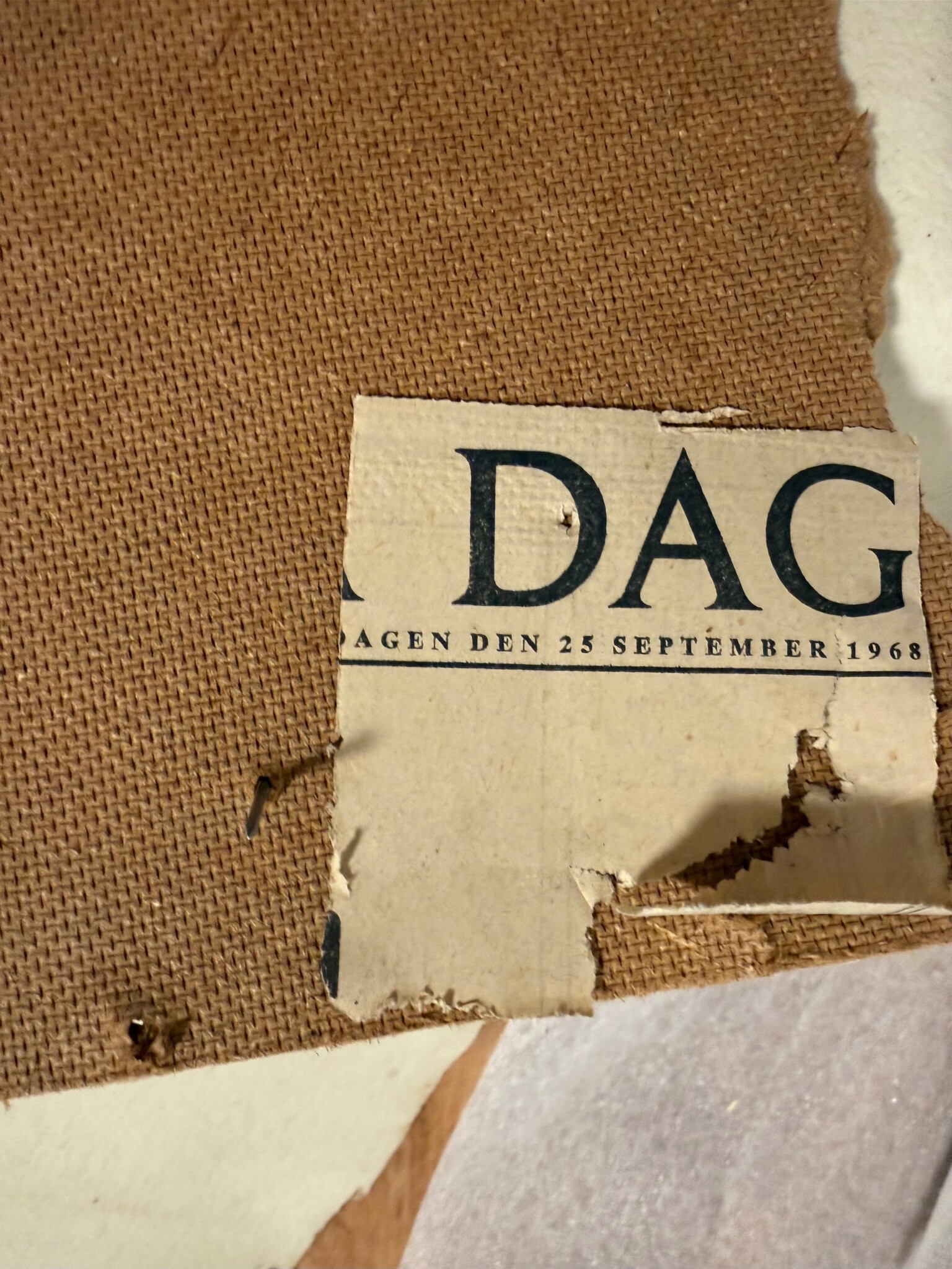

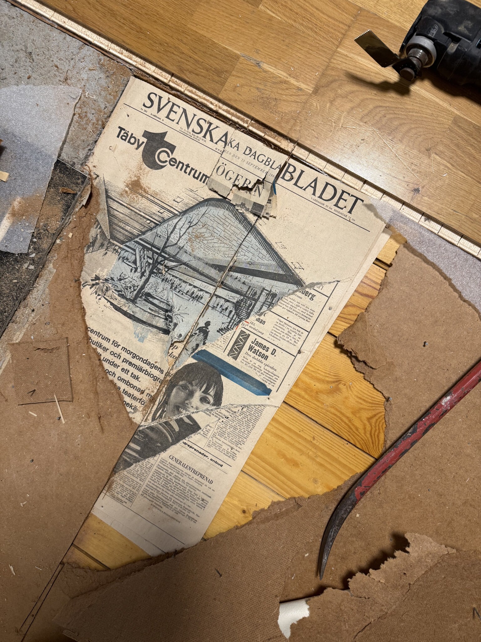

Under golvet hade man lämnat en tidning daterad den 25 september 1968, vilket var kul. Det tråkiga är att jag inte visste att den fanns där och lyckades kapa den i bitar när jag rev upp golvet.
Nu är det nästintill färdigt med plats för nya elementrör. Känns som att det kommer blir lite rörigt närmaste tiden nu med tanke på att jag för stunden inte har någonstans att ställa möblerna från gillestugan, men det får bli ett problem att lösa under julledigheten

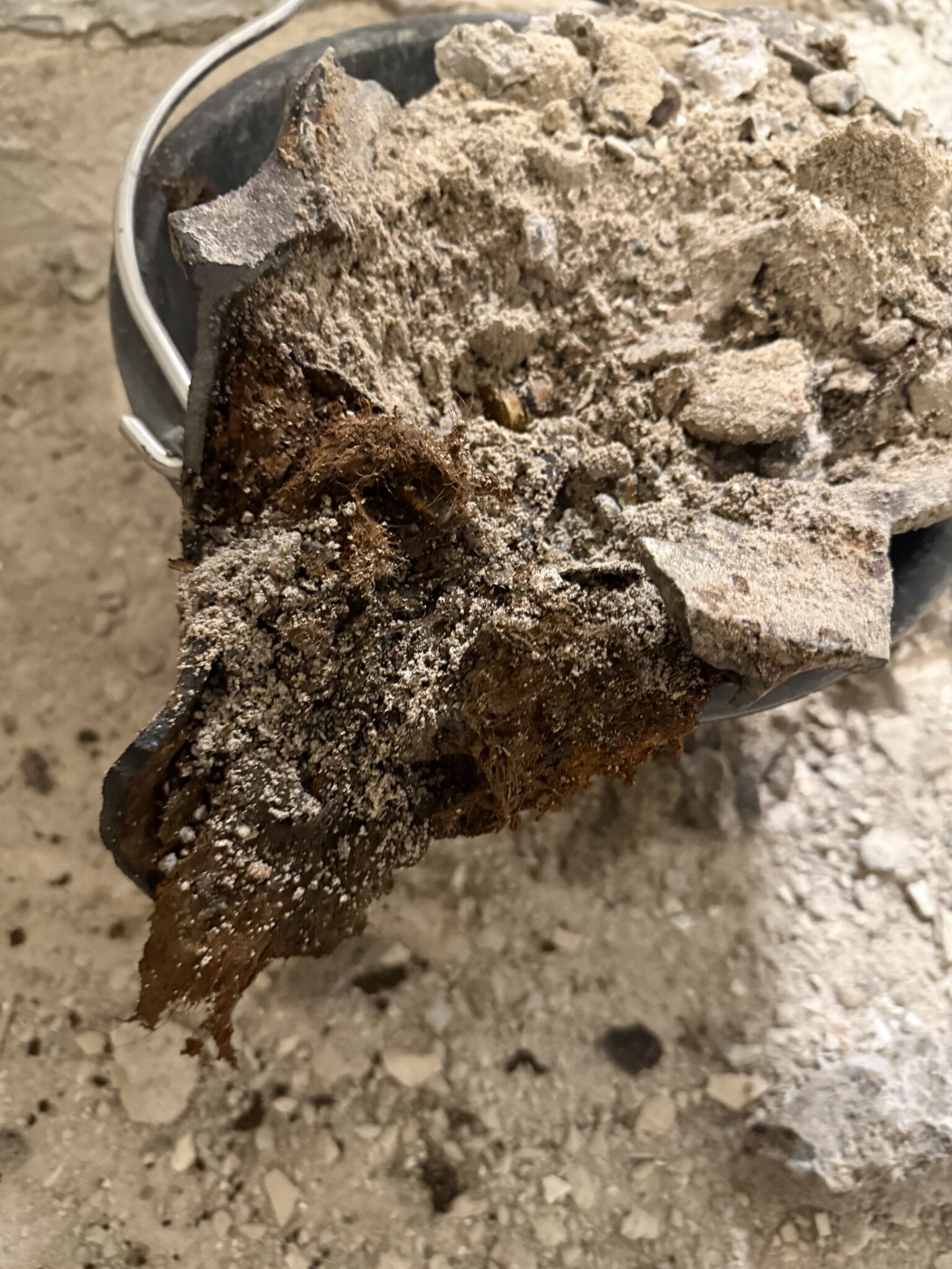

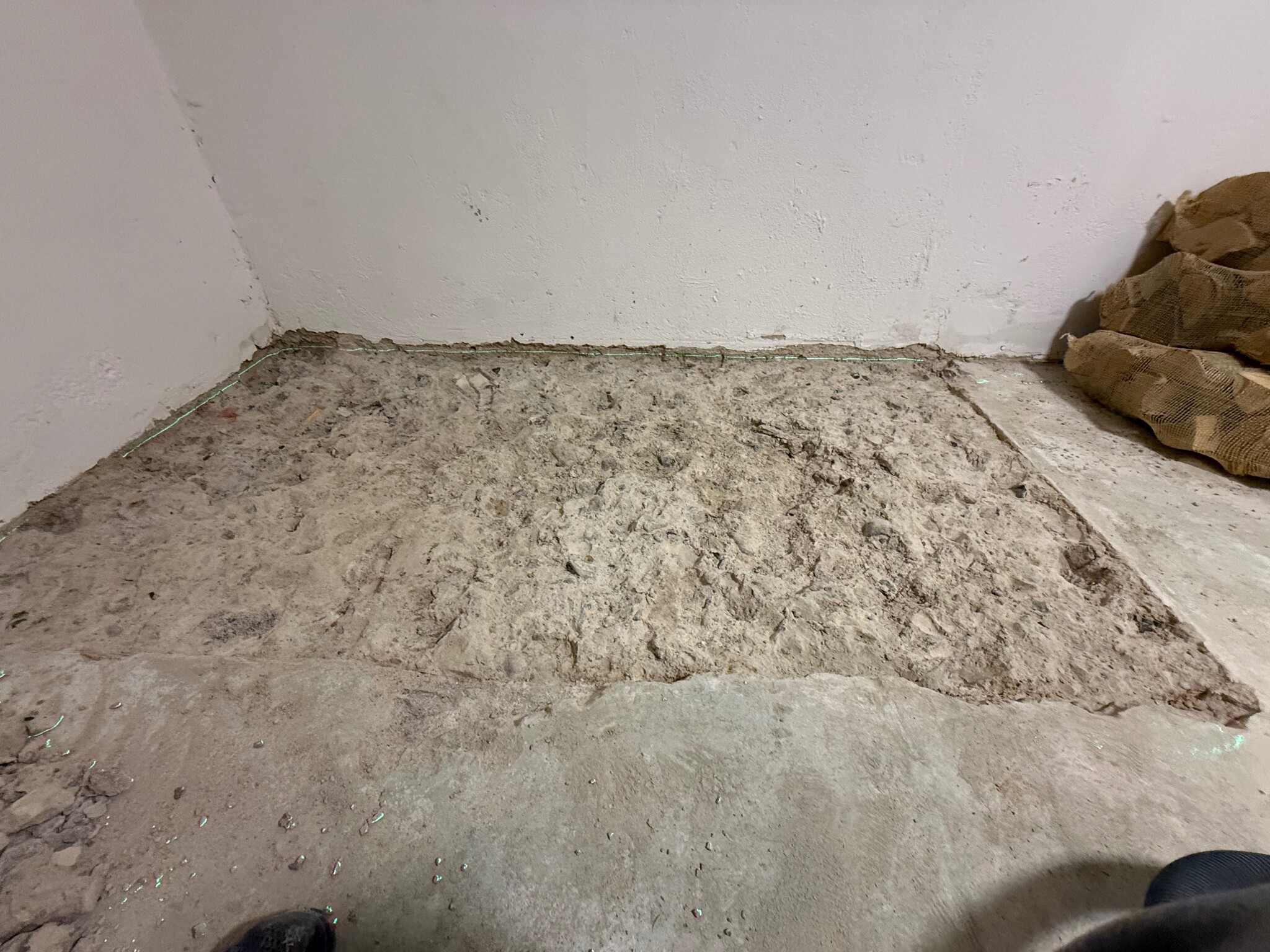

Juldagsmorgonen spenderades i soffan och eftermiddagen i källaren för att bila ner klacken efter gamla oljetanken och fortsättning på det idag. Nu är hela klacken borta och det ska jämnas ut för att sedan montera platonmatta.

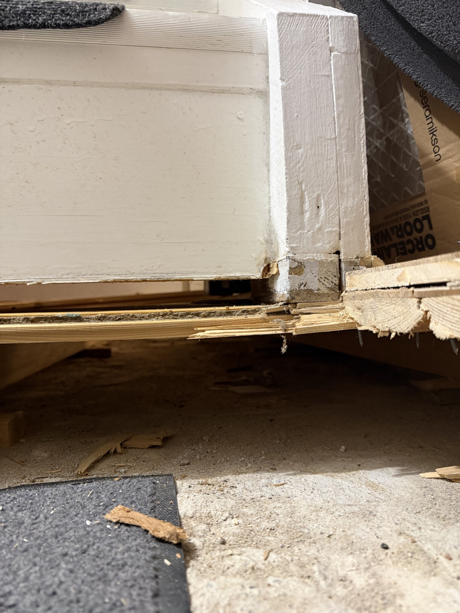

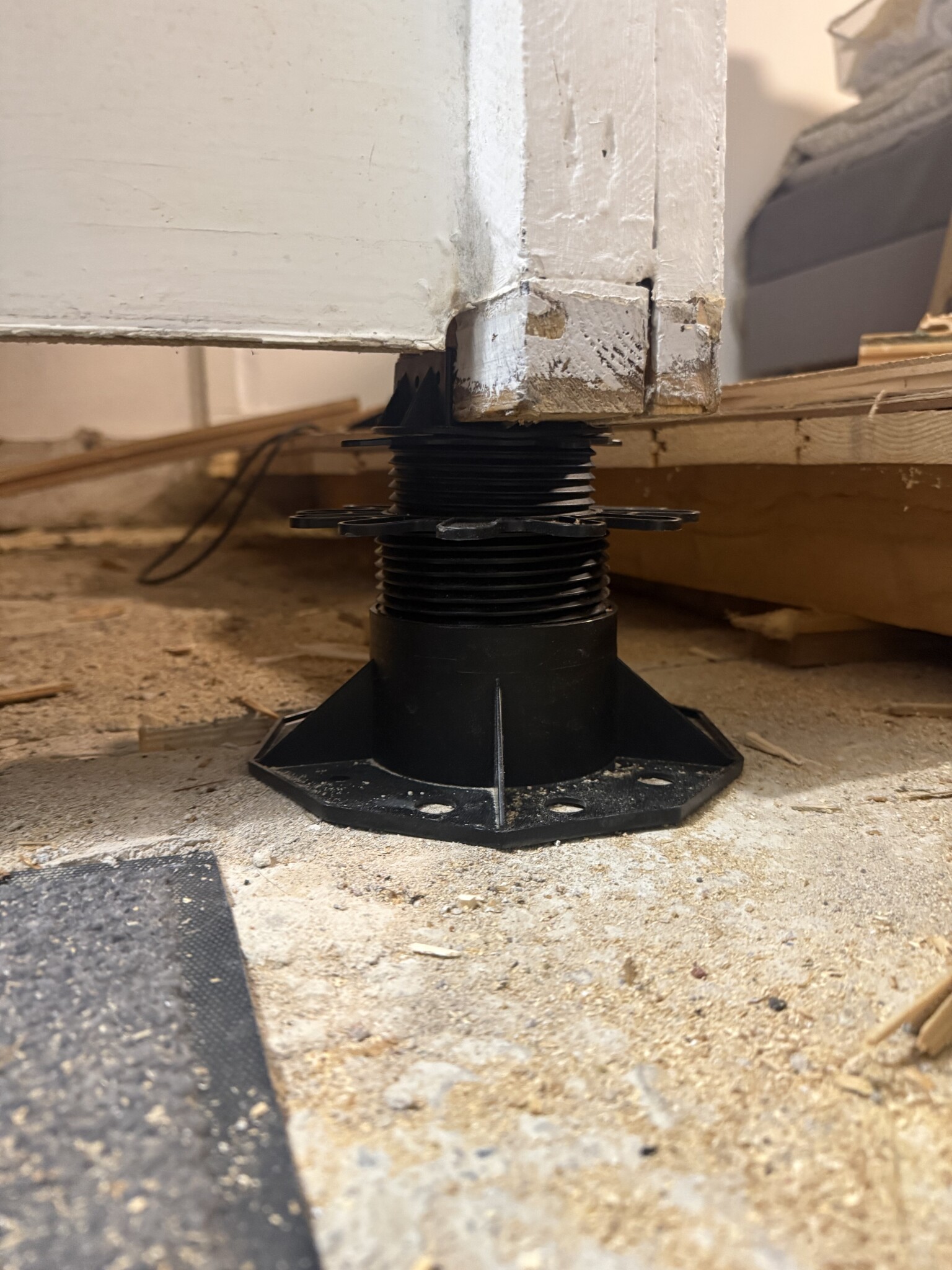

Haha, för varje del jag river hittas nya grejer som får mig att höja på ögonbrynet 🤨😂
Alltså, det har ju funkat sen 1964, men ändå…
Känner att jag kommer installera stabilare grund för trappan än en råspontsbräda…

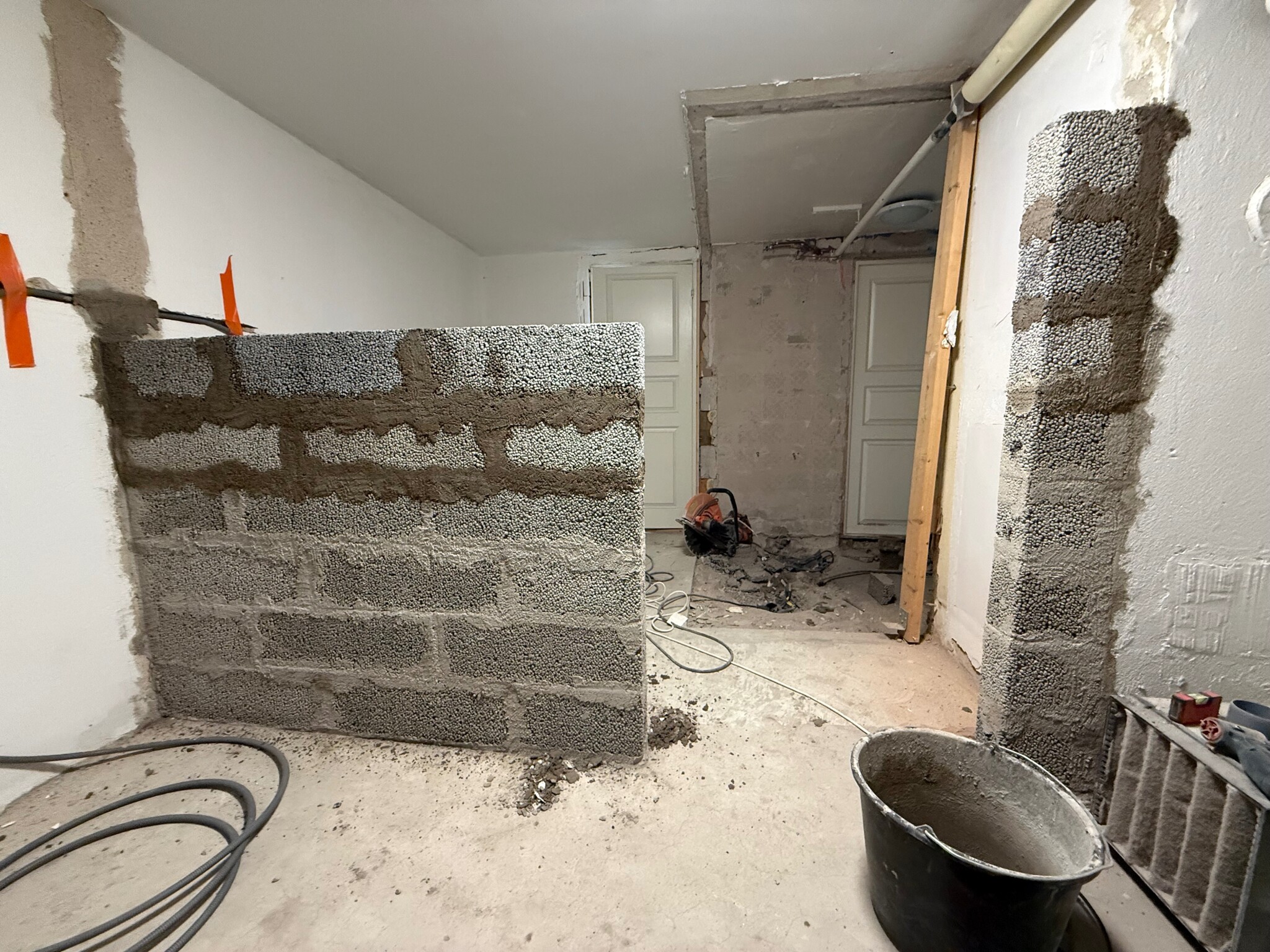

Jag har googlat och googlat och googlat gällande innerväggar i källaren. Har hela tiden haft i skallen att jag ska köra stålreglar och skivmaterial. ”Det är ingen fara med gips så länge det inte står mot golvet” säger internet. Utöver detta så rekommenderas inte gips ändå pga mögelrisk om man har tillskjutande fukt. Jag bestämde mig för att köpa hem en fuktmätare för att kunna få ett hum om hur det ligger till. Så efter en vecka av regn och snösmältning knallade jag runt i hela källaren och kollade alla väggarna och golv.
Både väggar och golv är väldigt torra och fina vilket känns väldigt bra. Fick förhöjda värden på 2 ställen: där jag gjöt nyligen (inte så konstigt) samt runt golvbrunnen i garaget där snöslungan står och smälter av sig, vilket också är helt normalt. När jag säger förhöjda värden så var det som högst vid golvbrunnen i garaget och det var 55%. En meter bredvid brunnen mot ytterväggens håll var det 32%.
Jag känner mig relativt säker på att stålreglar och gips hade funkat, men har ändå våndats gällande frågan. Tillskjutande fukt verkar vi inte ha i alla fall.
Då gäller ju bara en sak och det är att göra det ordentligt, så nu murar jag väggen istället så behöver vi inte fundera på det något mer
Ganska roligt jobb faktiskt, slitigt, men vilket byggjobb är inte det. Har aldrig murat något förut så det är en upplevelse. Så ni får har lite överseende med mängden bruk osv, men stabilt och rakt verkar det bli i alla fall
Valde att göra den med 120mm breda block då jag var orolig att det skulle bli instabilt med 90. Kanske lite overkill då grejerna verkligen sitter som berget när bruket brunnit.
Putsa kommer frugan ge sig på sen. Hon putsade runt garageporten i somras och det blev hur bra som helst

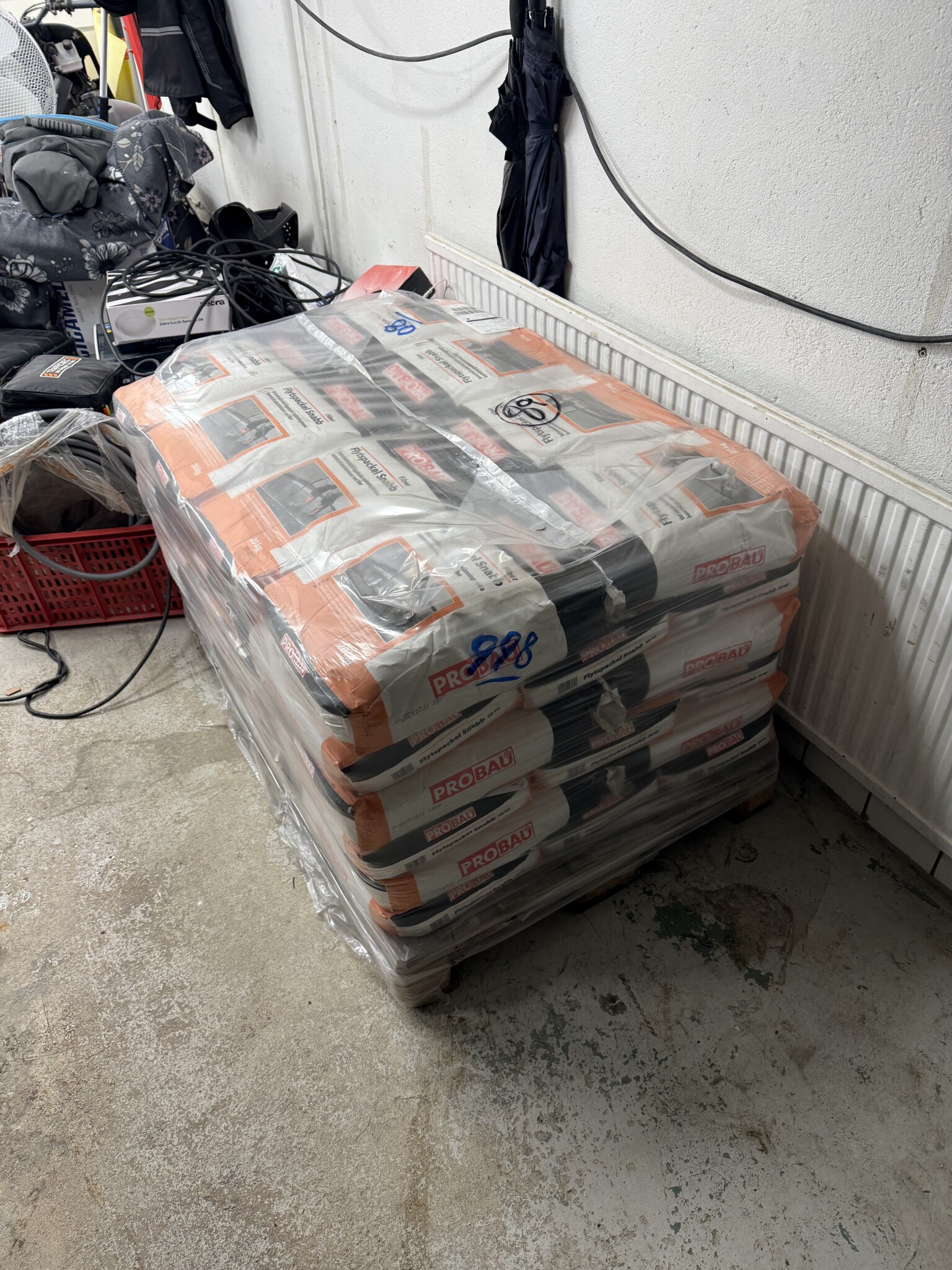

Fick leverans av en pall med flytspackel häromdagen också så när väggen är helt klar så är det dags att fixa rakt golv i det rummet
Saltade och hackade is på uppfarten i omgångar under några dagar så det blev en asfaltsren landningsbana för DHL så pallen rullades in i garaget utan bekymmer
