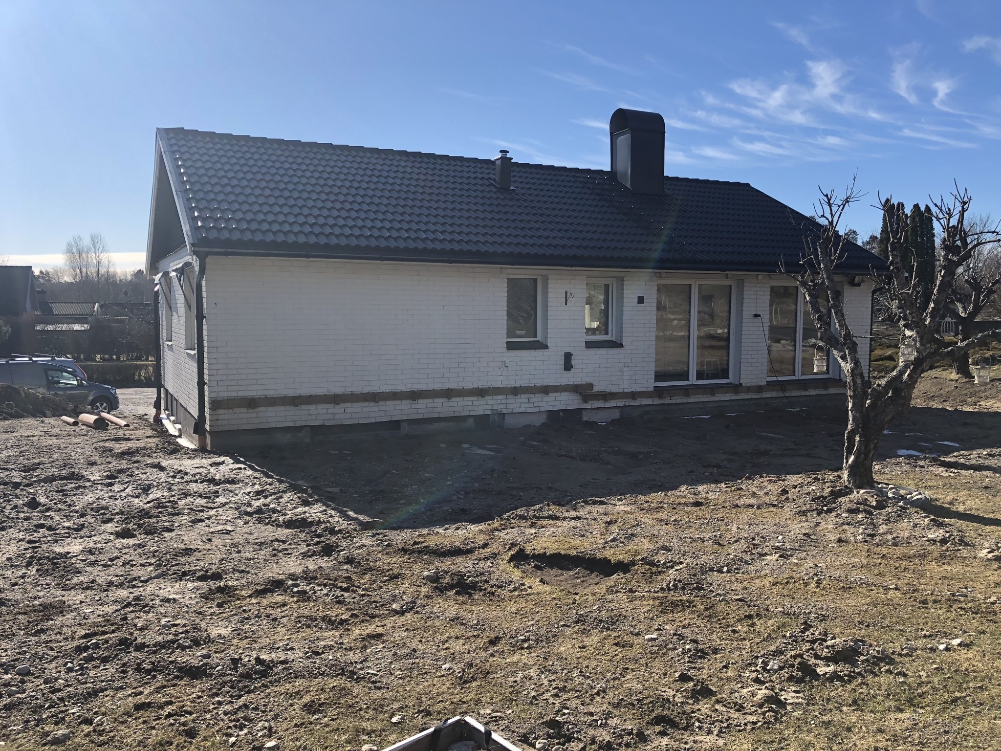

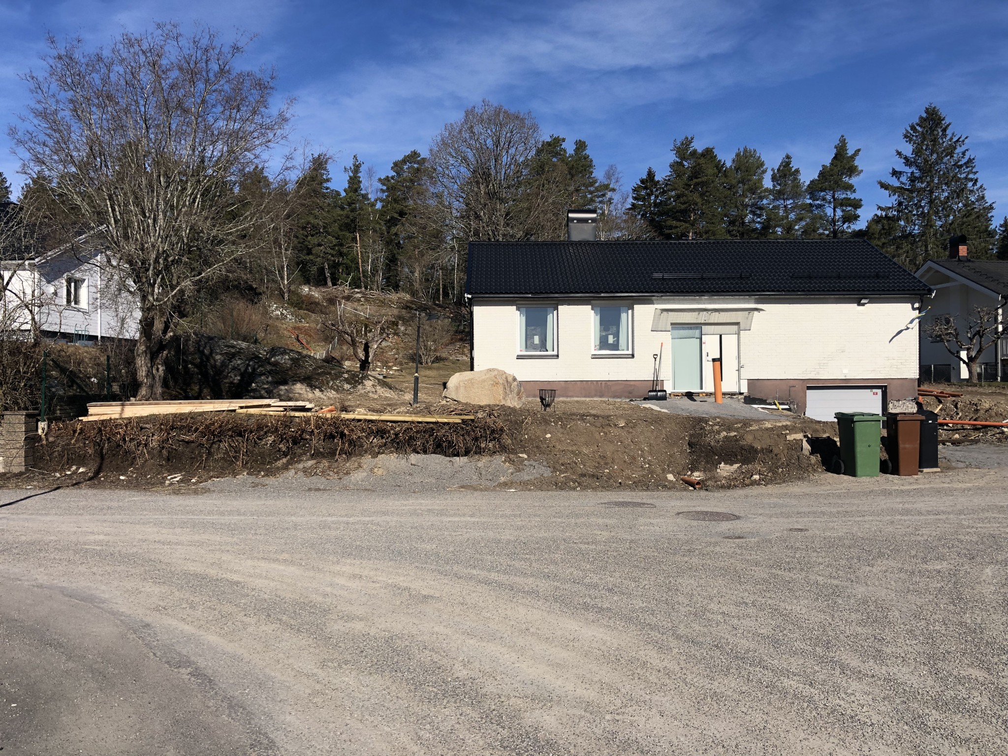

Våren kom och det var dags att ta tag i bombnedslaget vi kallade för tomt :)
Renoveringsarbete på en ojämn tomt framför en vit enplansvilla med utspridda byggmaterial och verktyg under vårsolen.
Enfamiljshus och en rörig, gräsfri tomt i starkt solljus.

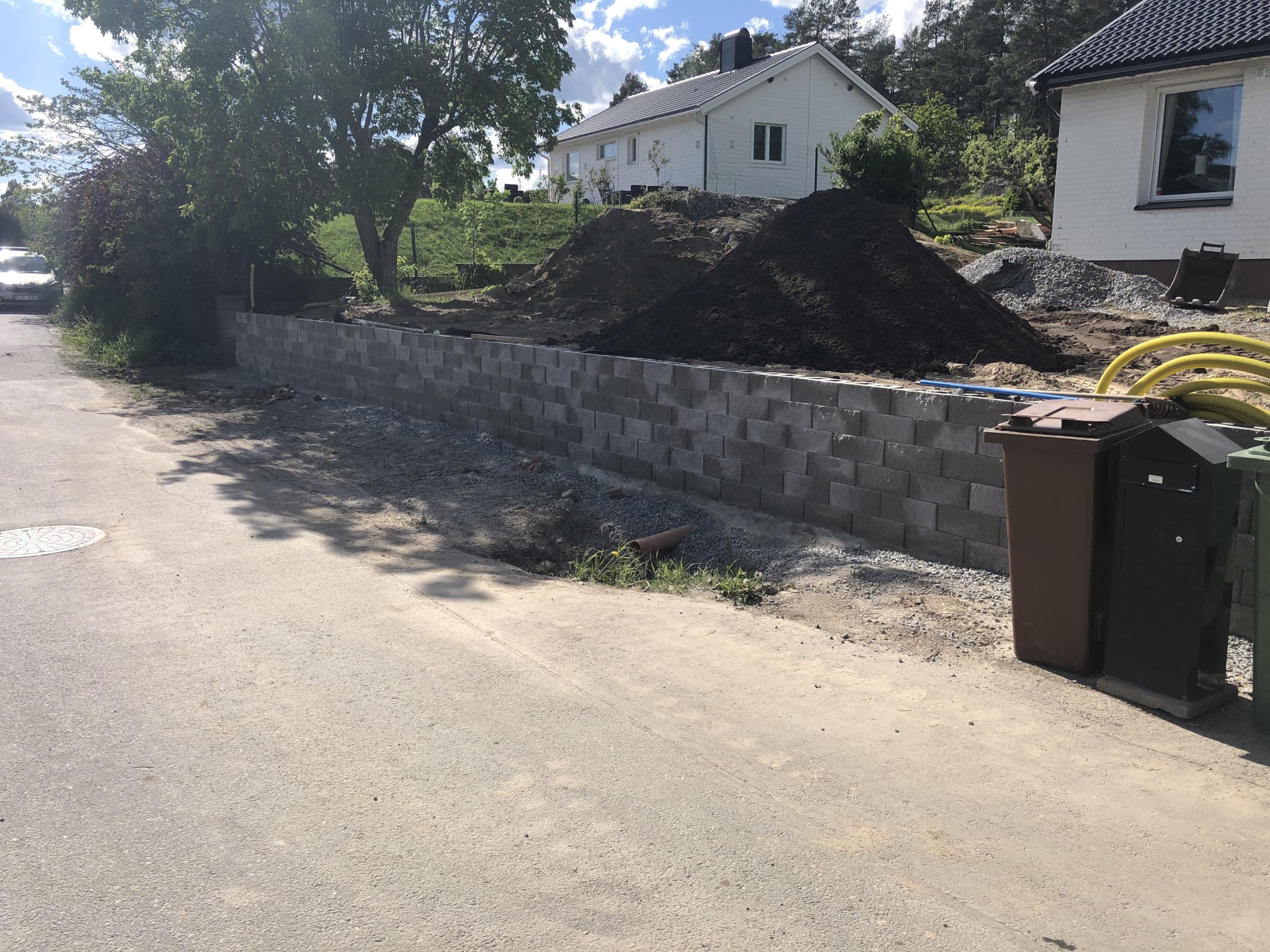

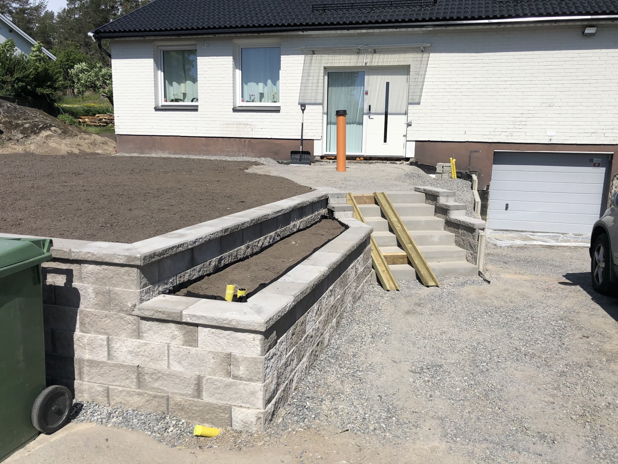

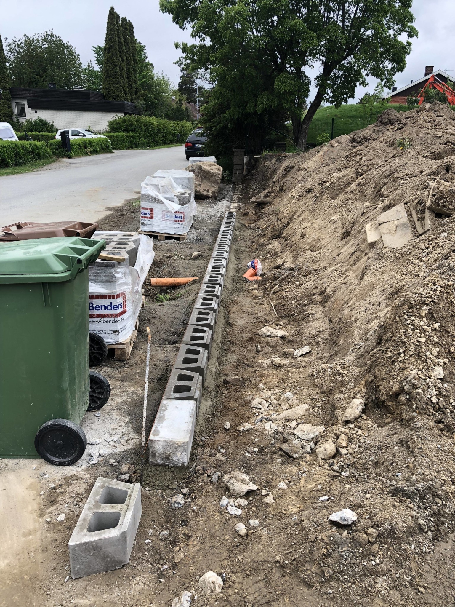

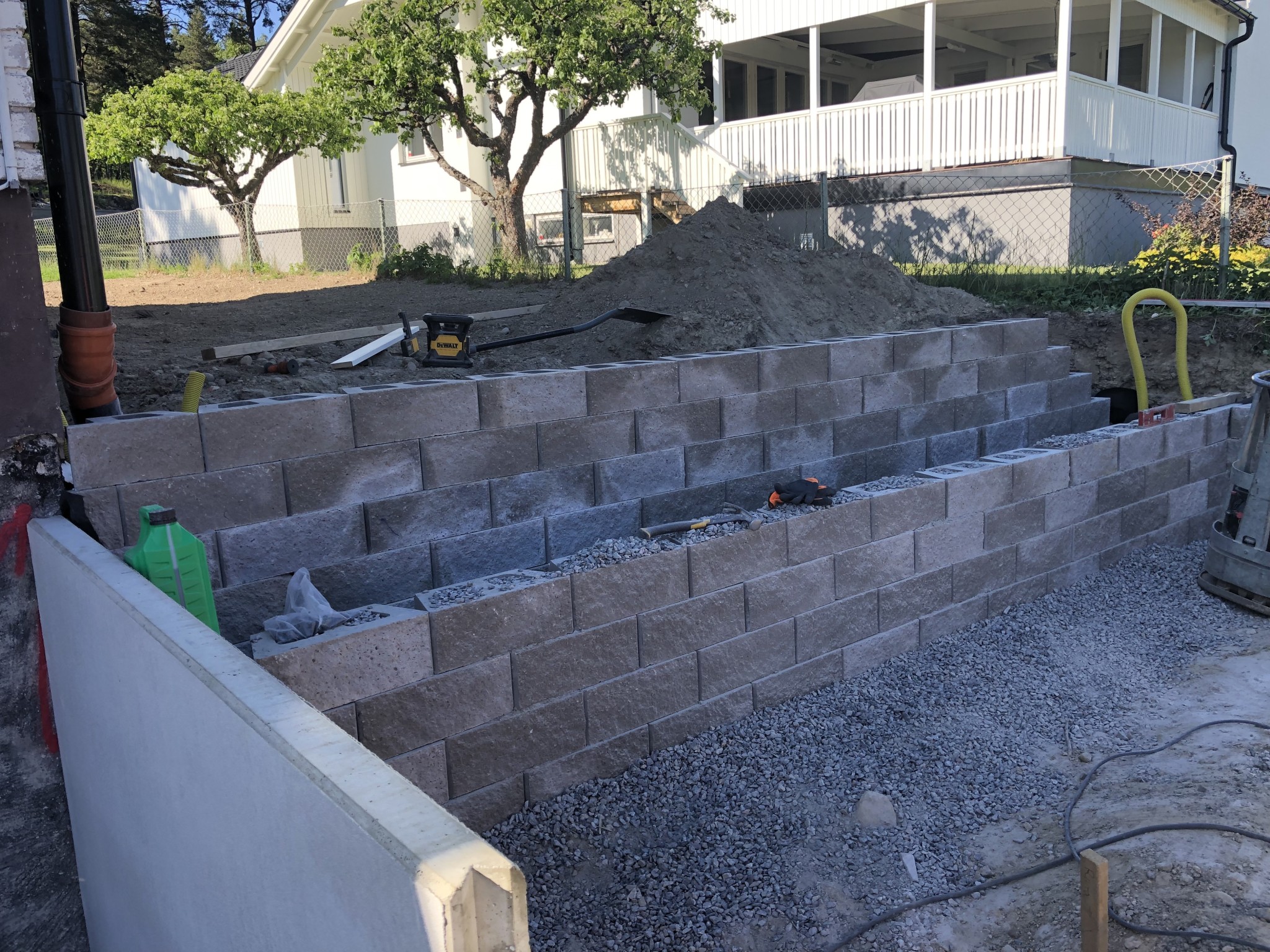

Stödmurarna började komma på plats :)
Nybyggd stödmur längs med en ränna vid ett garage under konstruktion, omgivet av byggmaterial.
Nybyggd stödmur av gråa betongblock vid en tomt, med grushögar och anläggningsmaterial synligt.
Nybyggd grå stödmur i sten vid en tomt med grus och byggmaterial, delvis skyddat av ett vitt staket.

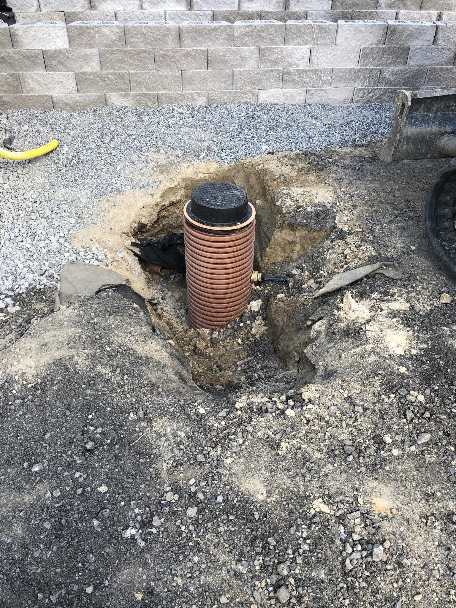

Jag som gillar hängslen och livrem var sjukt trött på alla översvämningar så rännan vid garaget fick dubbla avlopp. Ett med självfall och ett som går till en pumpbrunn:
Avloppsrör med dubbel kapacitet vid en stödmur under konstruktion med grus och stenar runtomkring.
Vips, så har rännan dubbel kapacitet och en automatisk lösningar om det skulle bli stopp.

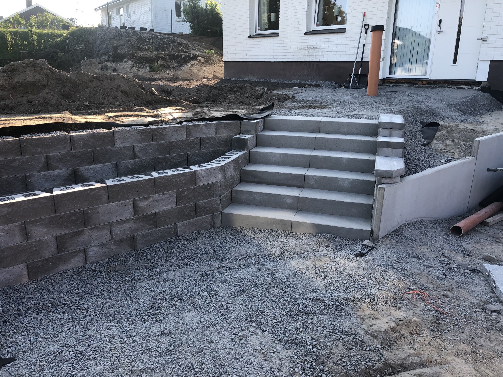

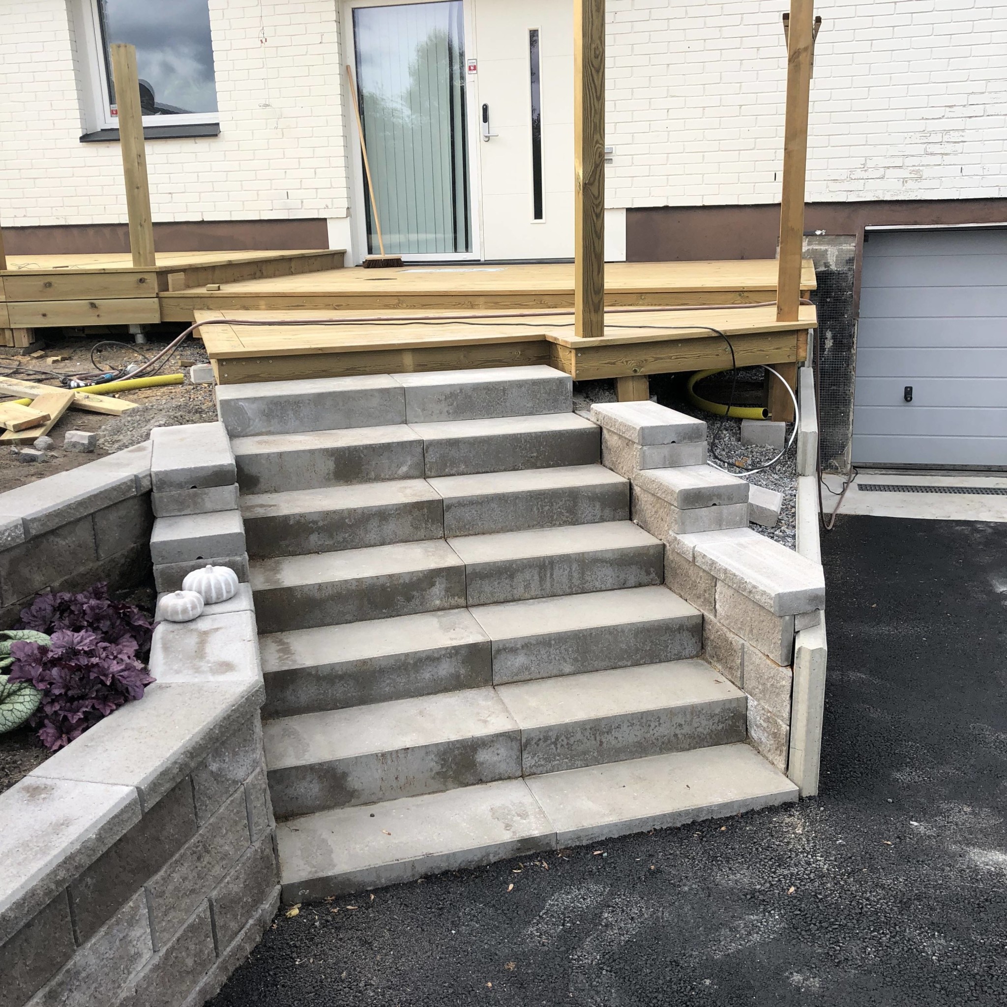

Vi hade från början tänkt bygga en trappa i tryckat, men när grannen gjorde en stentrappa och vi såg hur snyggt det blev så körde vi på sten:
Stödmurar och trappsteg i betong under konstruktion vid ett hus, grus och byggmaterial synligt.

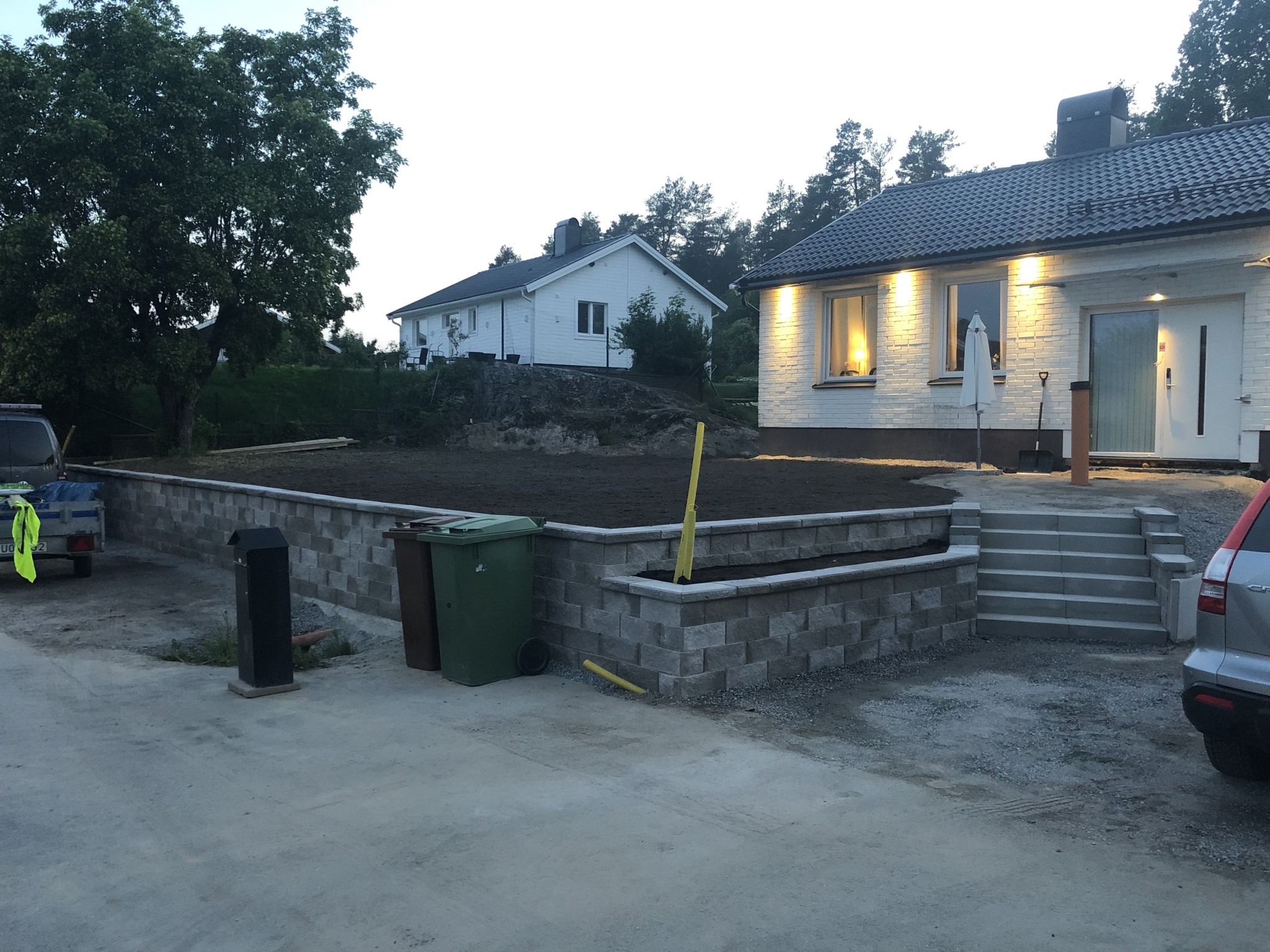

Dagarna gick och vi började få en tomt igen
Nybyggd stödmur och avloppsränna vid garage på en tomt under kvällsljus.

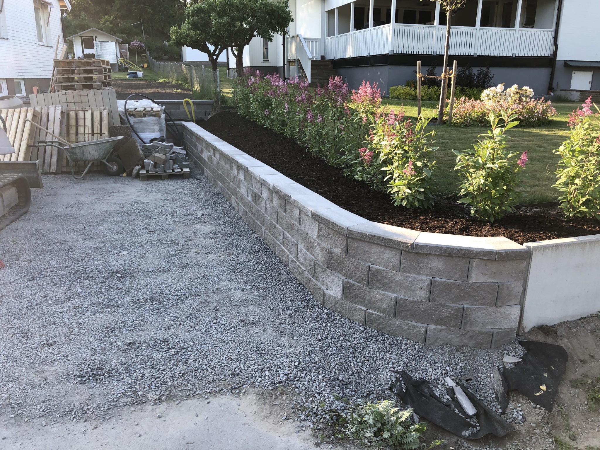

Rännan fick en kant mot garaget:
Nyinstallerad ränna längs garageport med betongstödmurar och grusunderlag.
Stödmurarna blev klara:
Nybyggd stödmur av sten intill grusad uppfart med växter och garage i bakgrunden.
Nybyggd grå stödmur i anslutning till vit husfasad och garage, med grus och jordområden runtom.

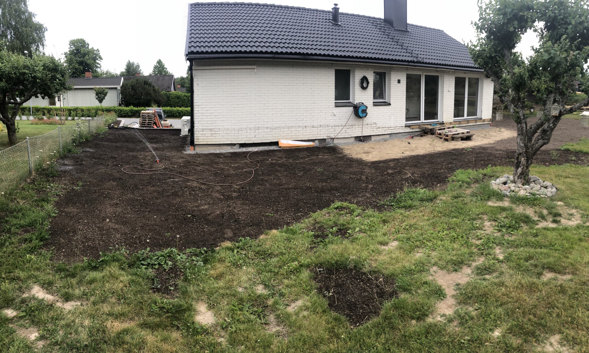

Vi sådde gräsmatta på baksidan:
Nysådd gräsmatta på husets baksida, byggmaterial synligt, grovbetongarbete vid infart.

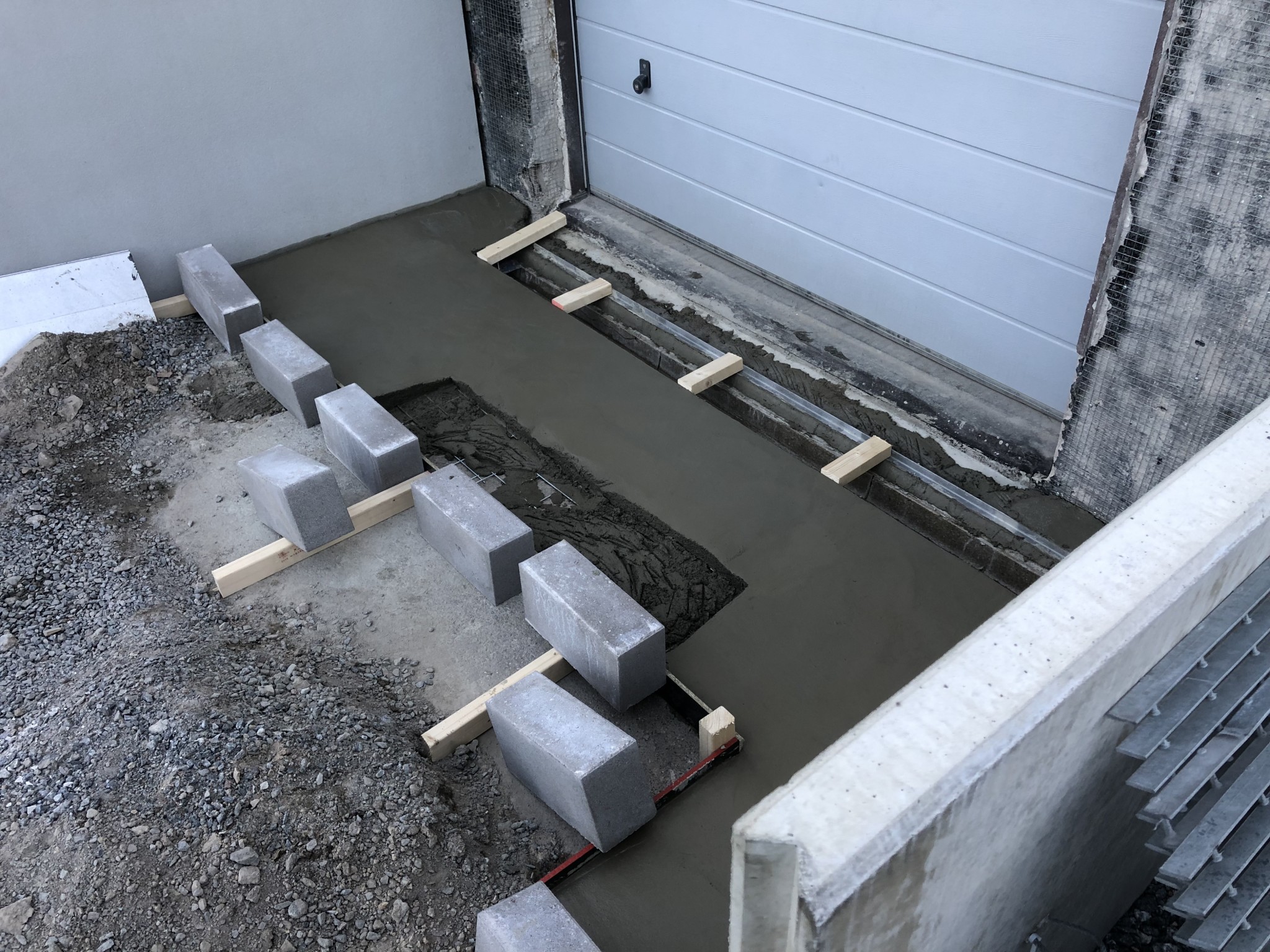

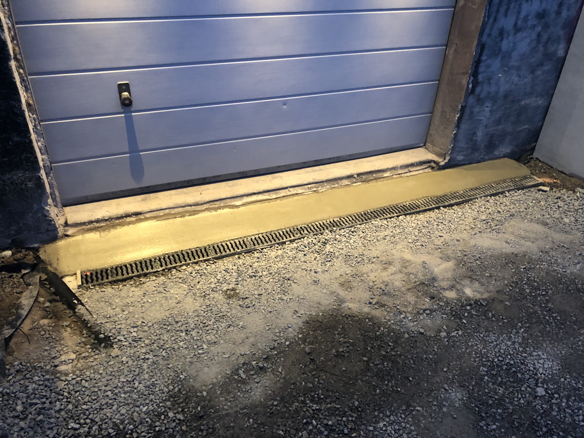

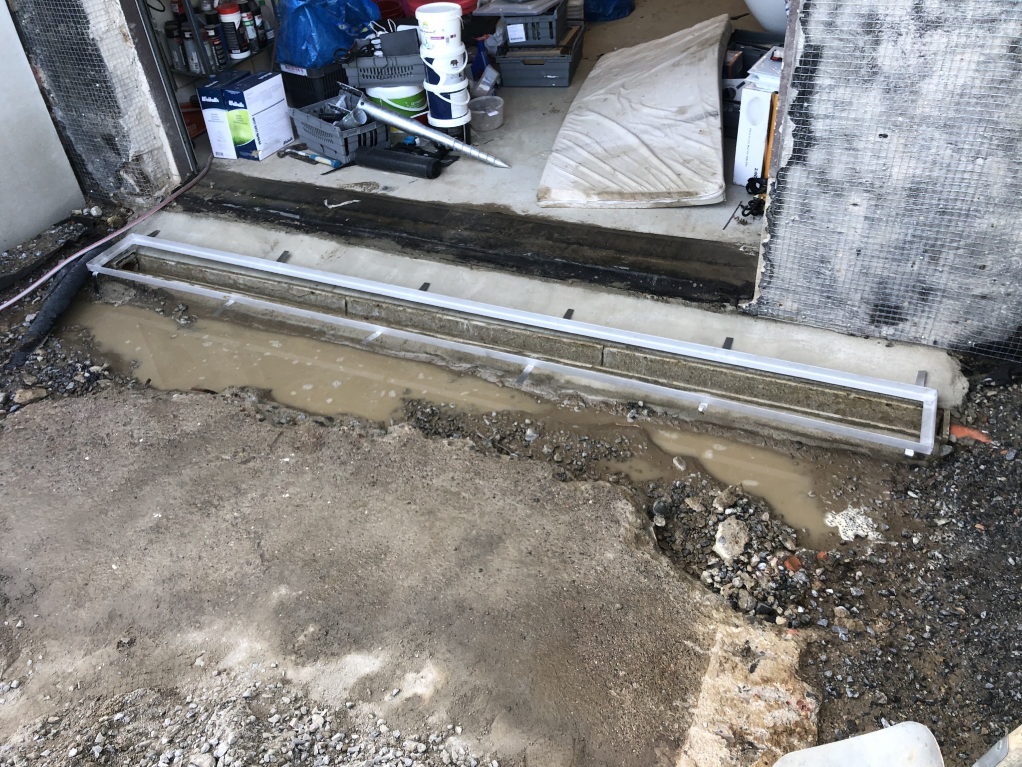

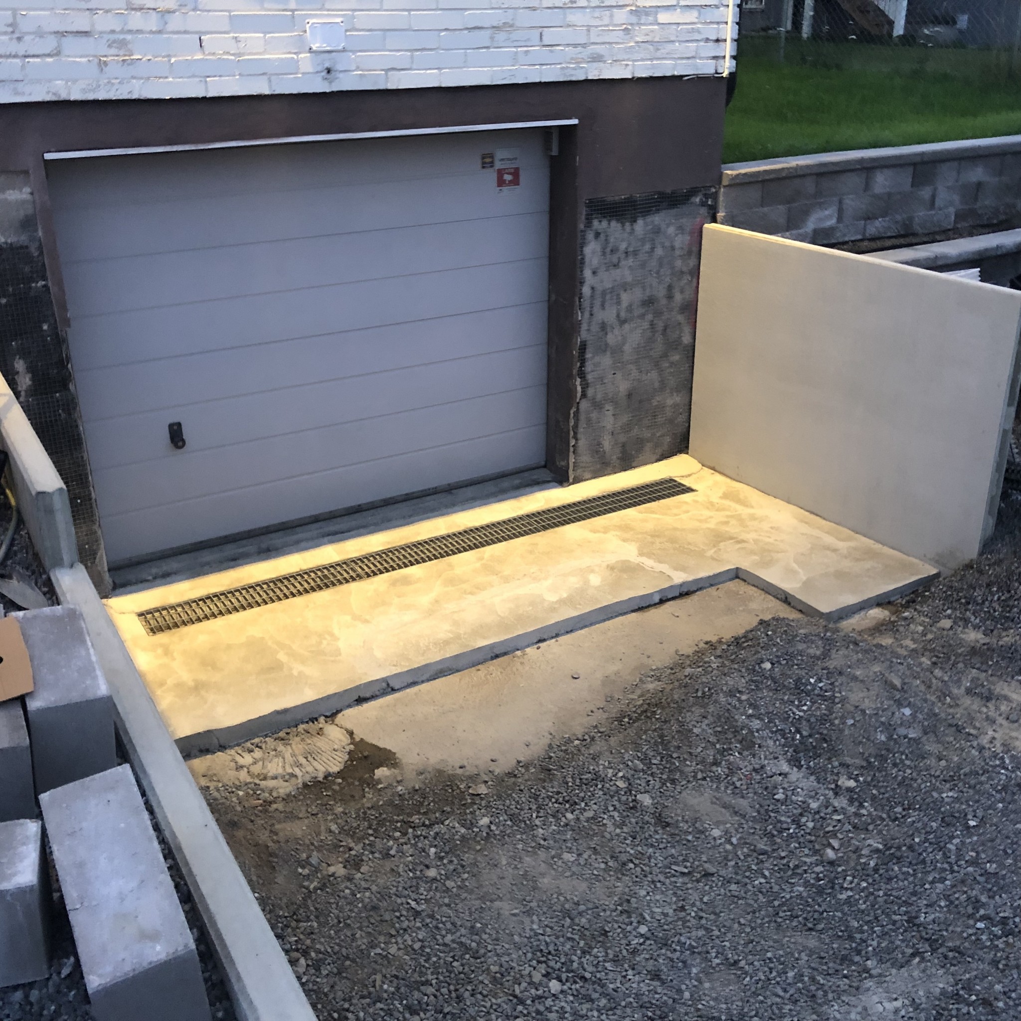

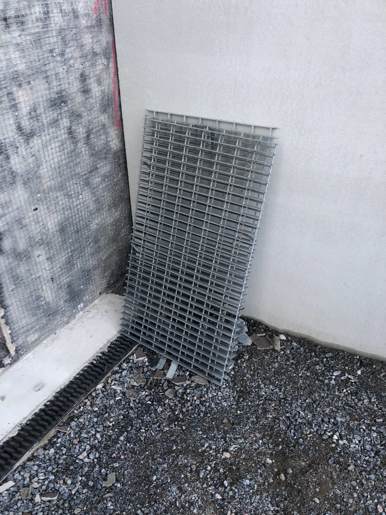

Jag fick en snilleblixt om att förbättre rännan och infarten till garaget och jag kommer över gallerdurk gratis från en rivningskåk:
Gallerdurk placerad mot husvägg bredvid ränna, redo för installation till garageinfart.
En svetsfirma byggde en ram åt mig:
Gjutningsarbete för att förbättra rännan vid en garageinfart med en gallerdurk på plats och våt betong omkring.
Gjöt upp det värsta med grovbetong:
Renoveringsarbete vid garageinfart med nyligen gjuten betong, verktyg och byggmaterial synliga.

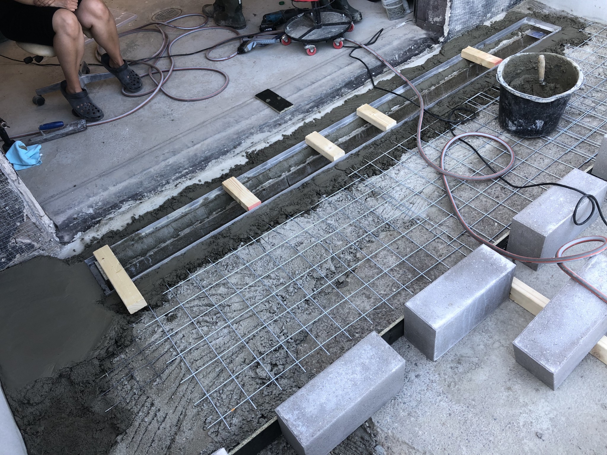

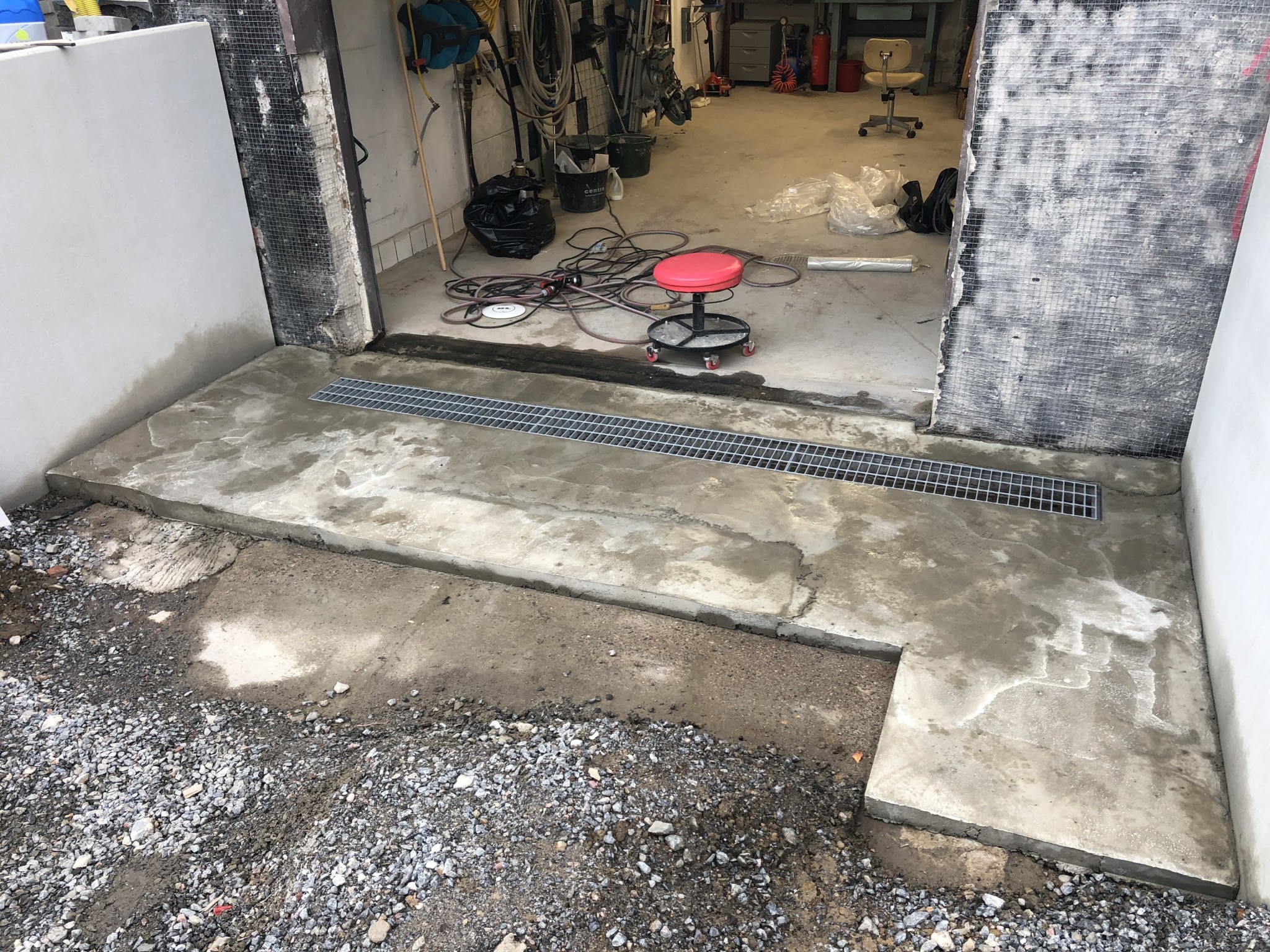

Fixera ramen och dit med armeringsnät:
Arbetsprocess att gjuta och förbättra infart till garaget med armeringsnät och betong.

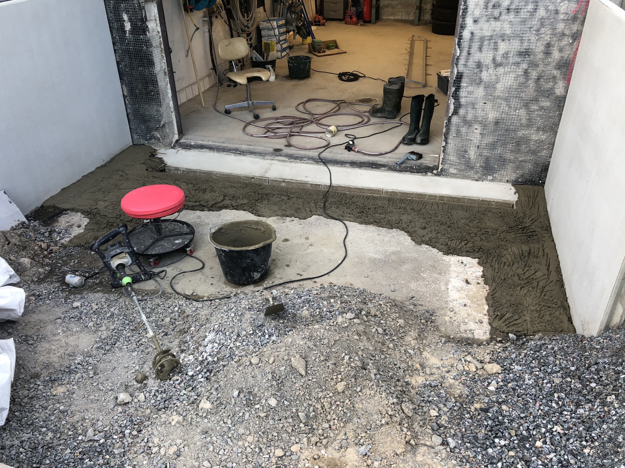

Jag tyckte att jag tog fler säckar än jag behövde, men lyckades ändå bli två säckar kort. Surt, men inte så mycket att göra då det var söndagkväll när jag körde med finbetongen:
Nyutgjuten finbetong för garageinfart med armeringsnät och betongblock som fixerar ramen.
Slutklämmen:
Nybetongad infart med gallerdurk för avrinning vid en garageöppning, verktyg syns i bakgrunden.
Renoverad garageinfart med ny gallerdurk och betongram, armeringsnät synligt, ovädersskydd.
Översvämning ett minne blott och jag sover gott:love:

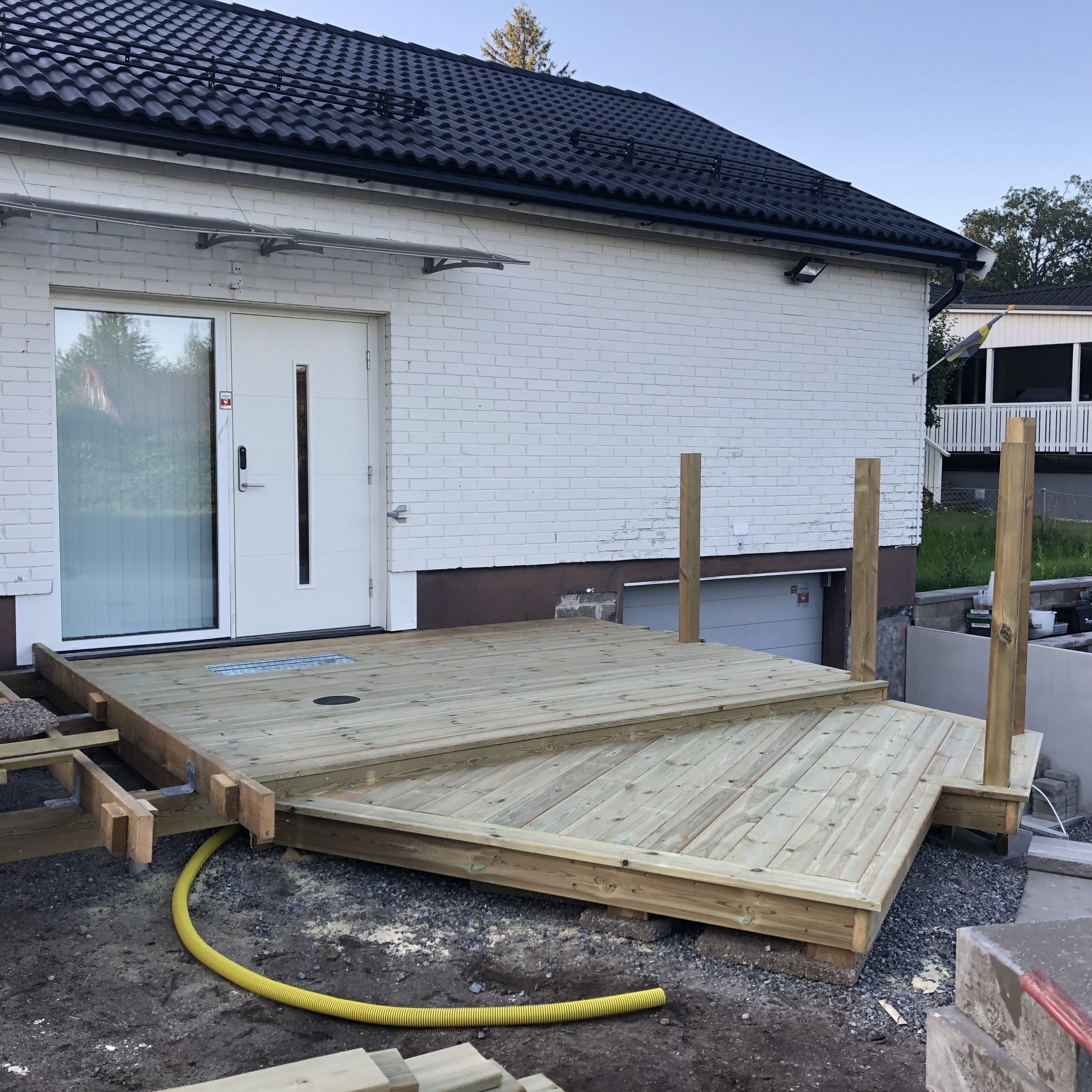

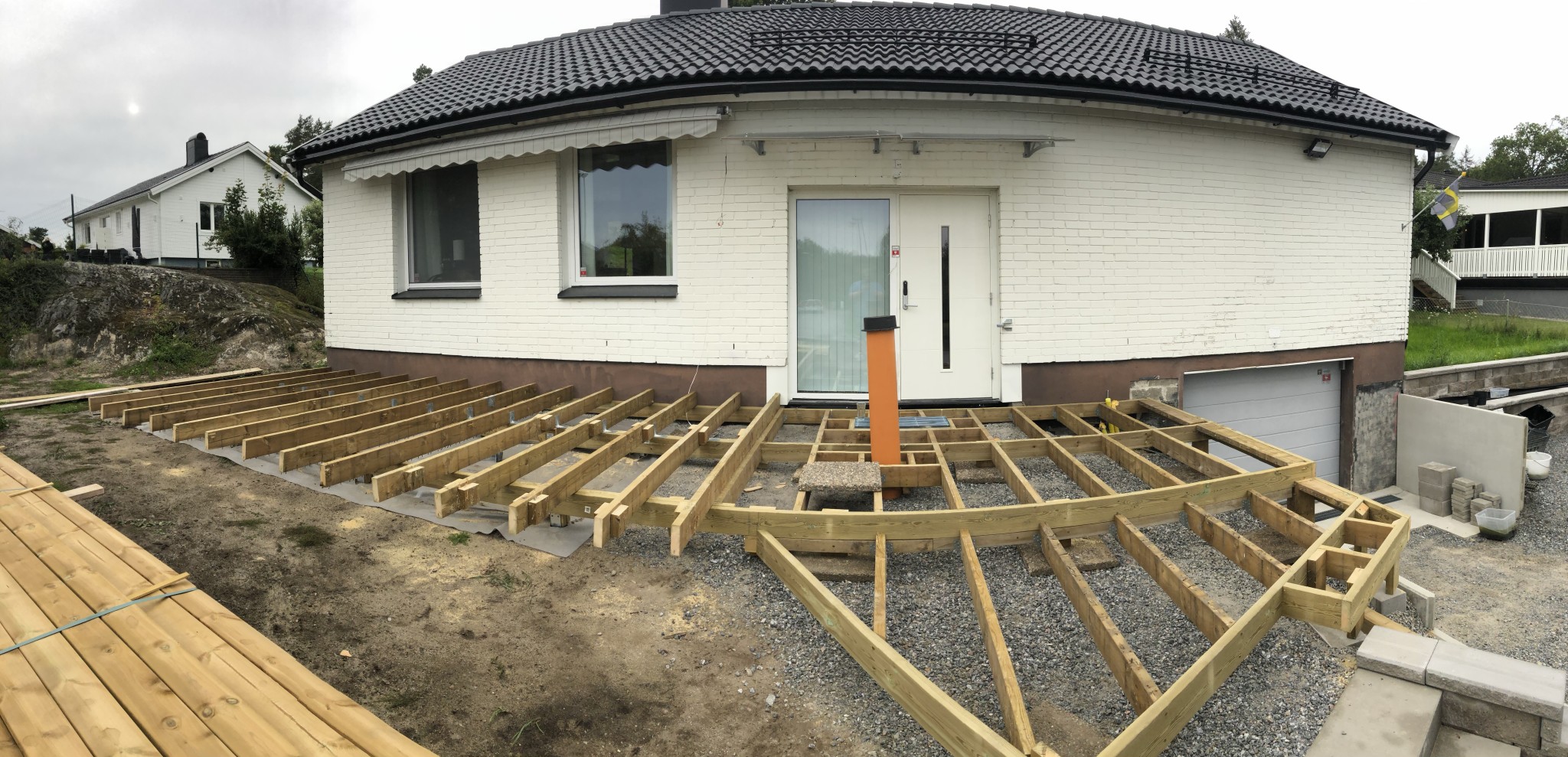

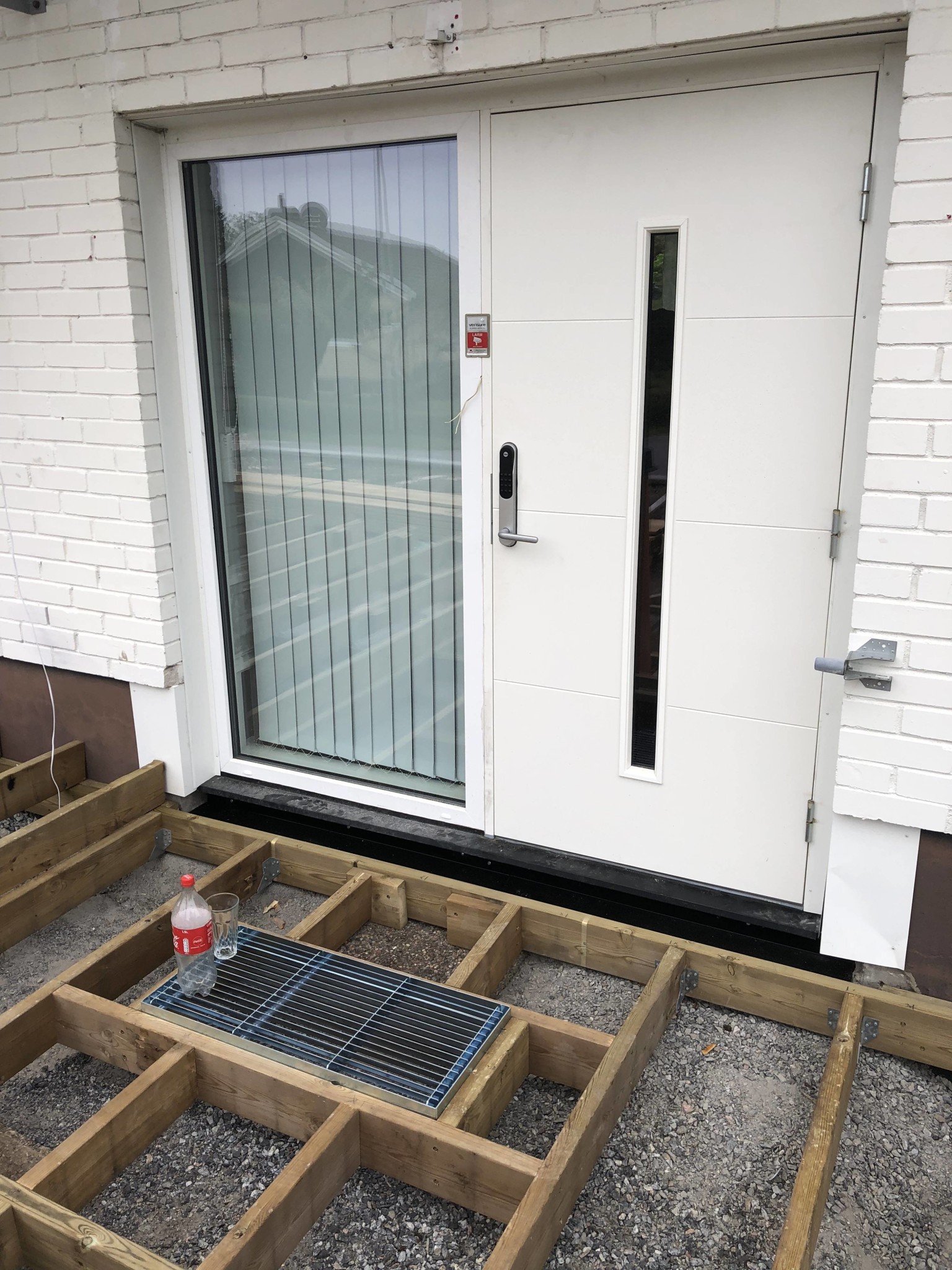

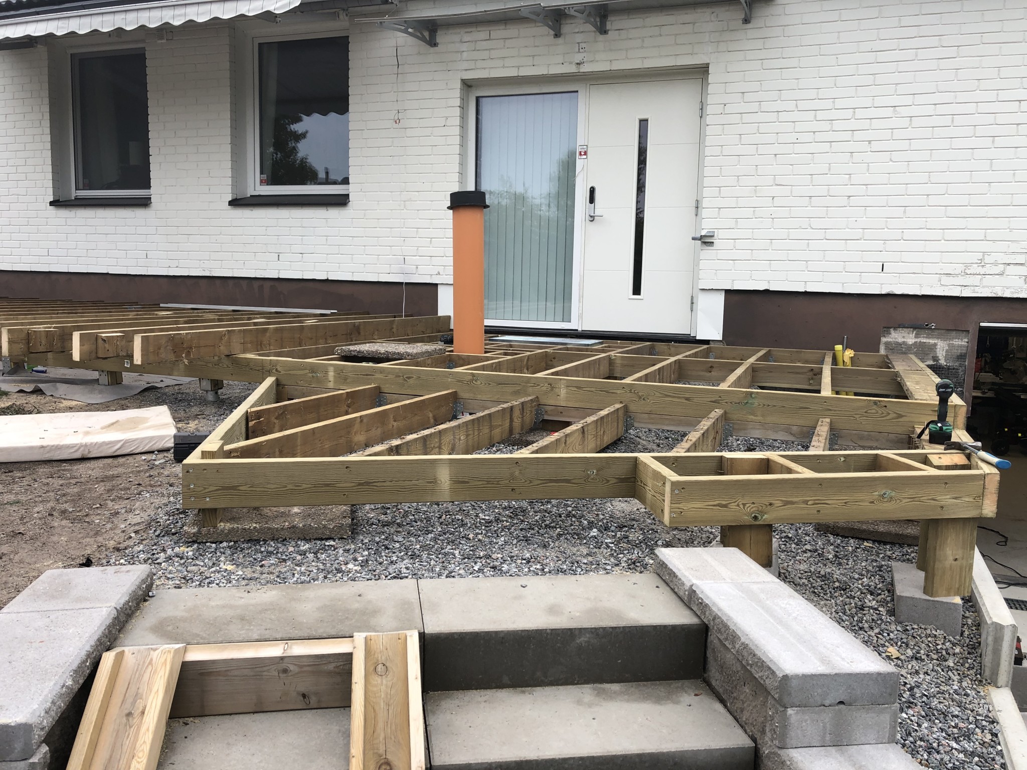

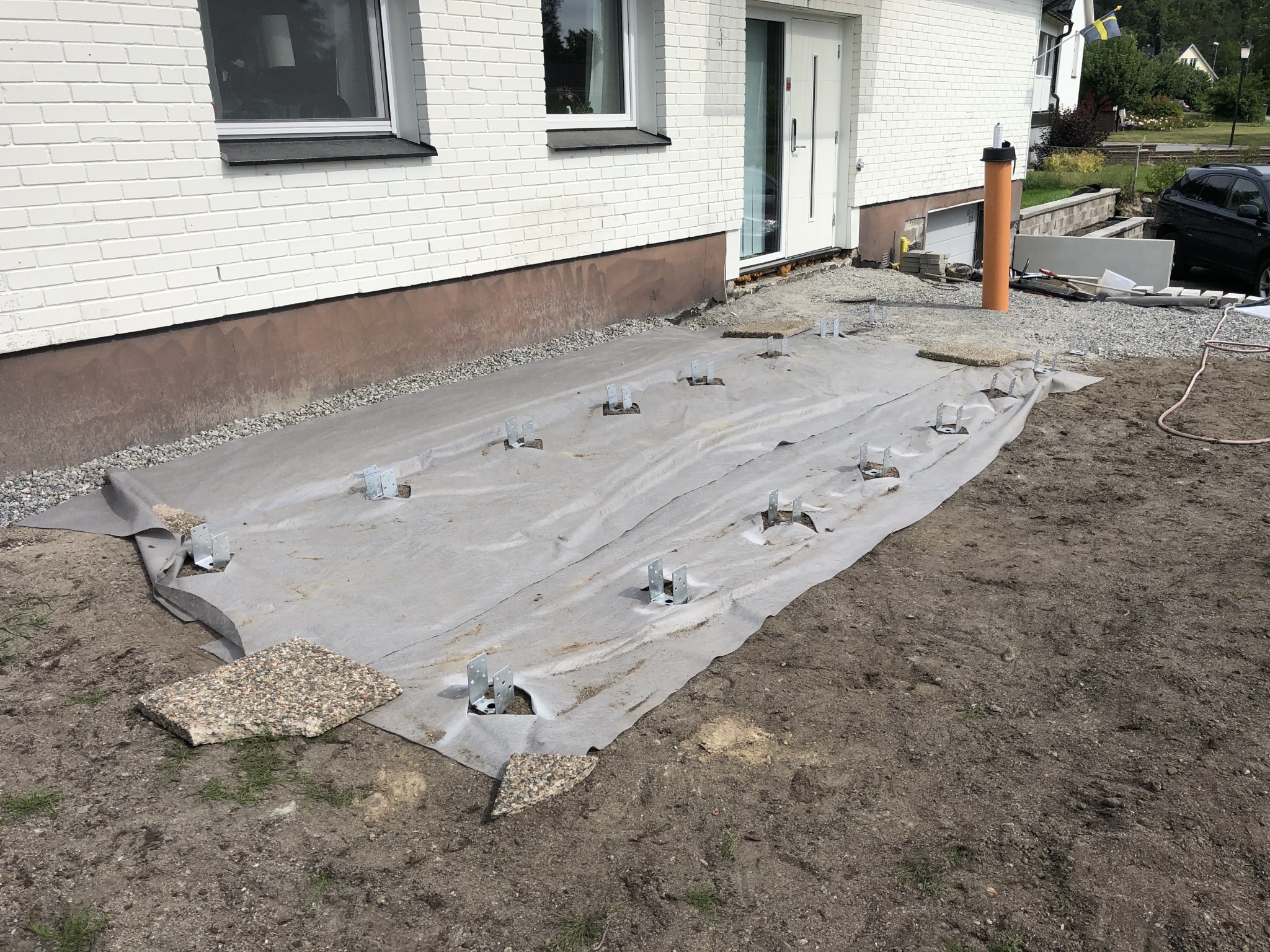

Efter rännan var det dags att ta tag i entren. Eftersom vi har söderläge på framsidan bestämde vi oss för att bygg en frukostaltan, den kan spårade ur lite som vanligt, men vi är helnöjda.
Grundarbete för en frukostaltan utanför ett hus med markduk och fundamentblock på synlig jord.
Jag är lite sån att jag gillar att ha det lite speciellt också, inte standard, så blev lite vinklar osv.
Grundstrukturen för en frukostaltan under uppbyggnad med distinkta vinklar utanför ett hus med vita tegelväggar.
Skrapgallret monterades för att enkelt komma åt dräneringebrunnen:
Byggstadier av en frukostaltan med träramar och ett monterat skrapgaller framför en vit ytterdörr och fönster.
Grundkonstruktion av en altan under byggnation framför ett vitputsat hus med detaljer som spolbrunn infällt i marken.
Här ser man även spolbrunnen för avloppet infällt i golvet:
Nybyggd träaltan med infällt avloppsgaller framför vit entreédörr, verktyg syns, unika vinklar.
Nybyggd frukostaltan i trä med unika vinklar, skrapgaller och infälld spolbrunn framför vit södervänd husfasad.
Så åkte jag och hämtade några stensteg till så jag kan matcha altanens höjd :)
Byggprocess av frukostaltan med unika vinklar, stensteg, skrapgaller och träråmaterial framför hus.

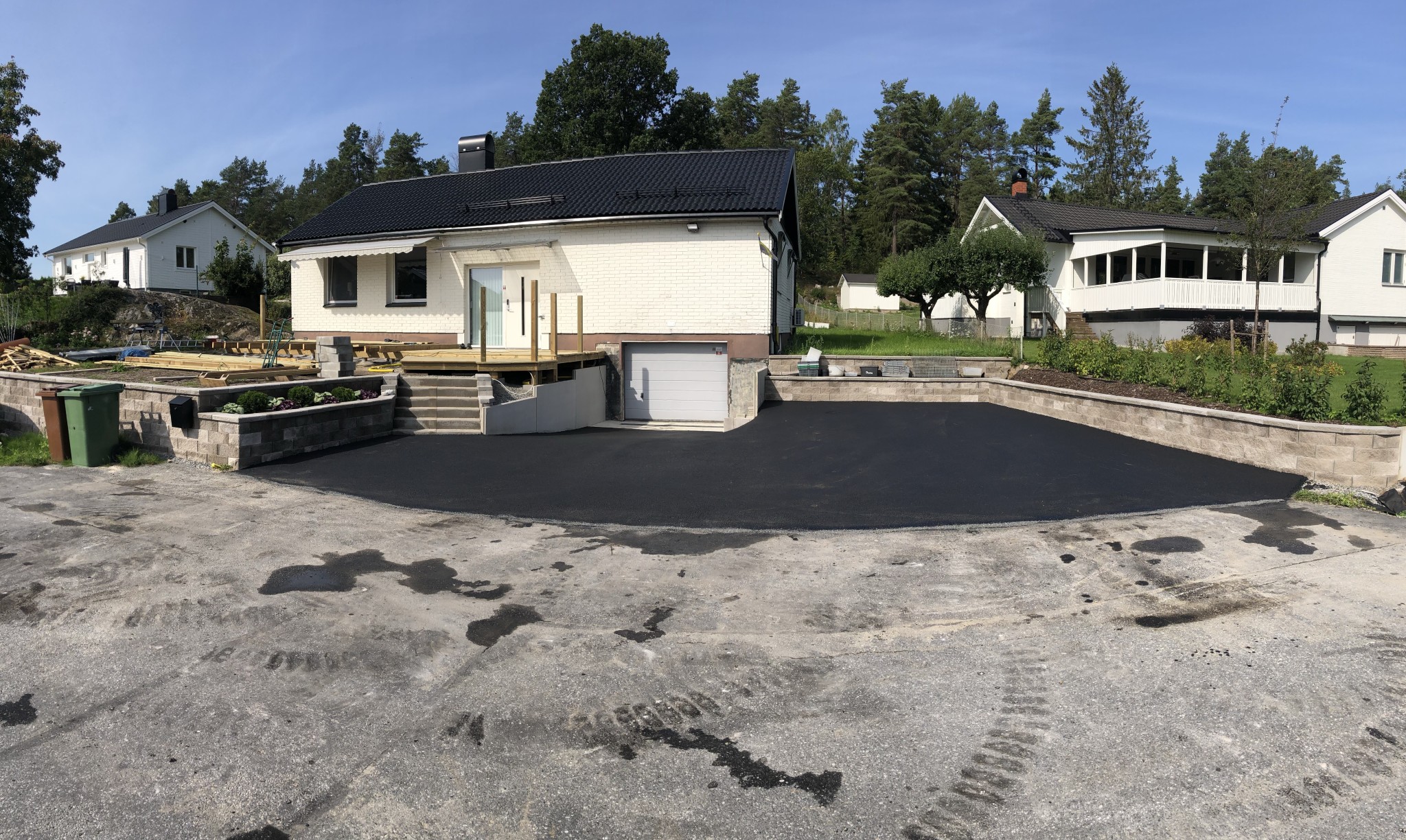

Pang, Boom, tjoff, så var asfalten på plats också :love:

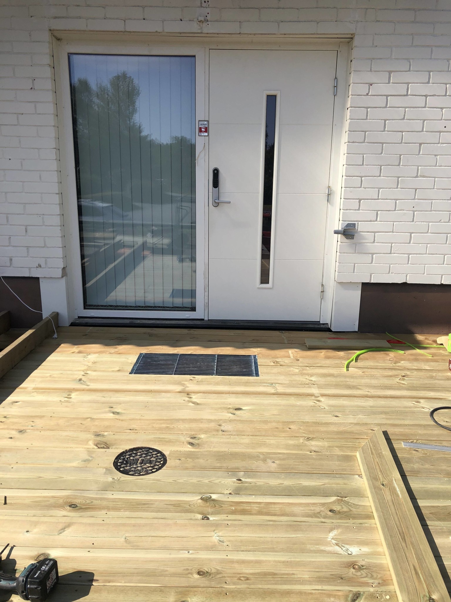

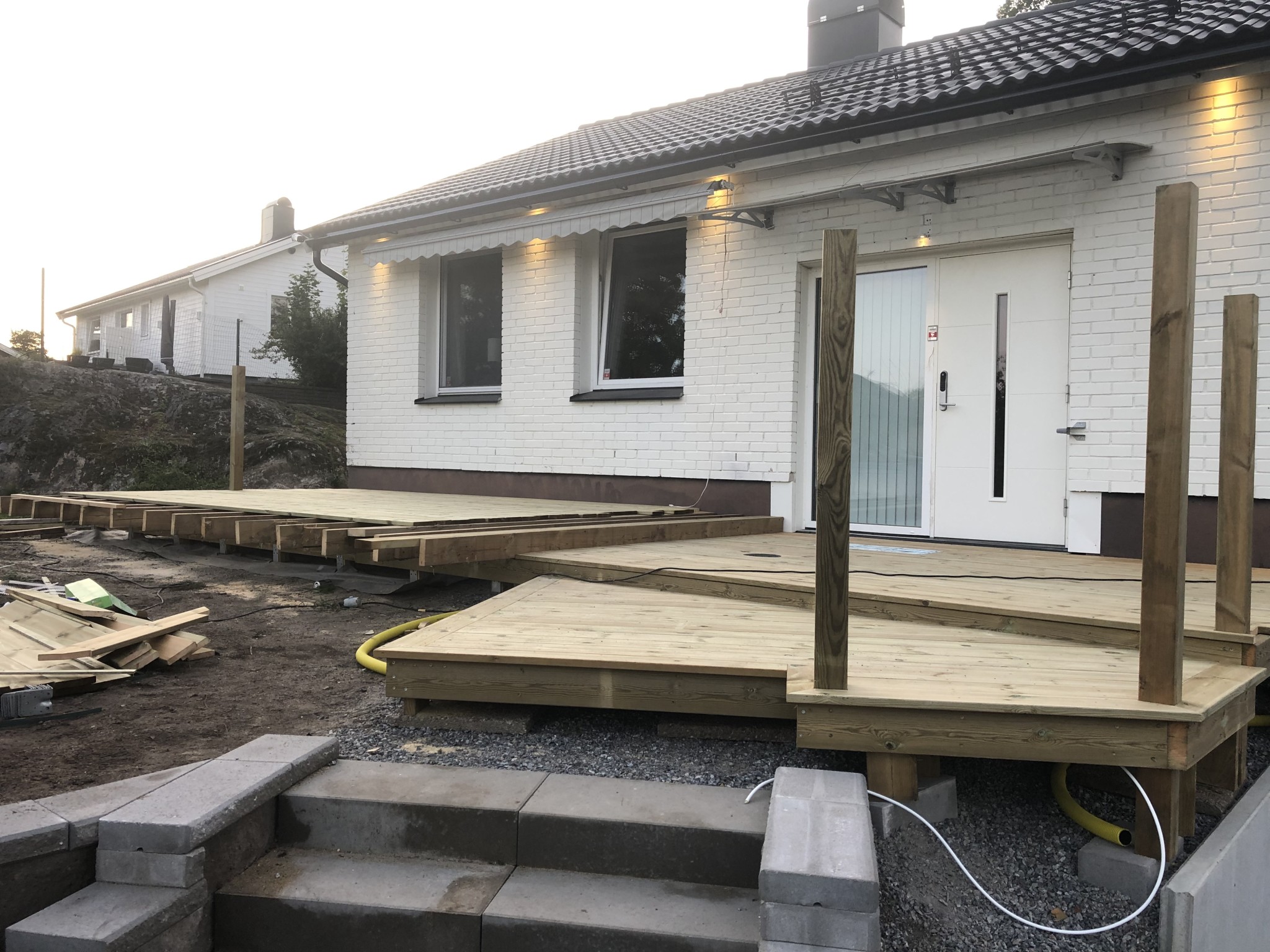

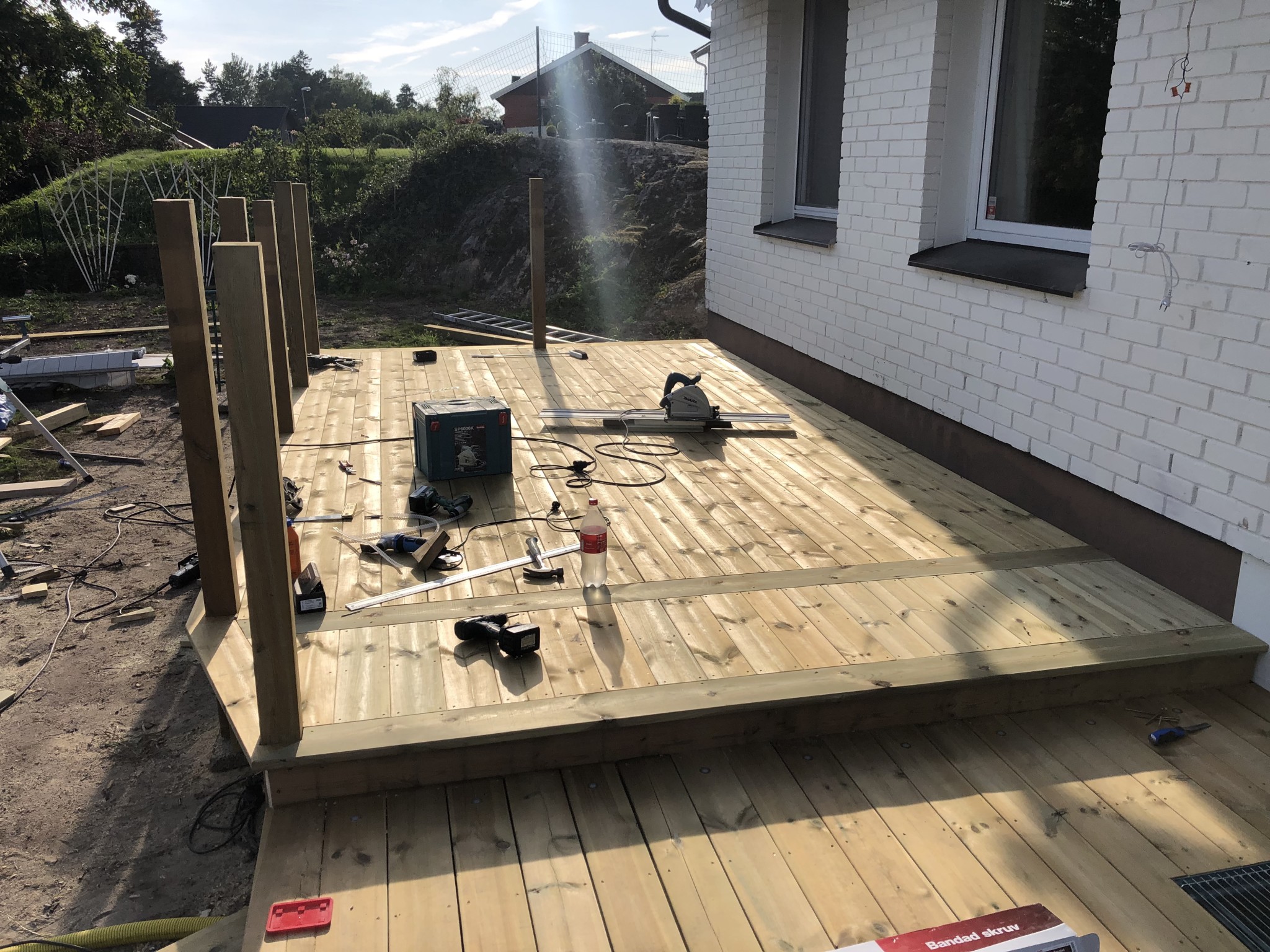

Fortsättning med trallen:

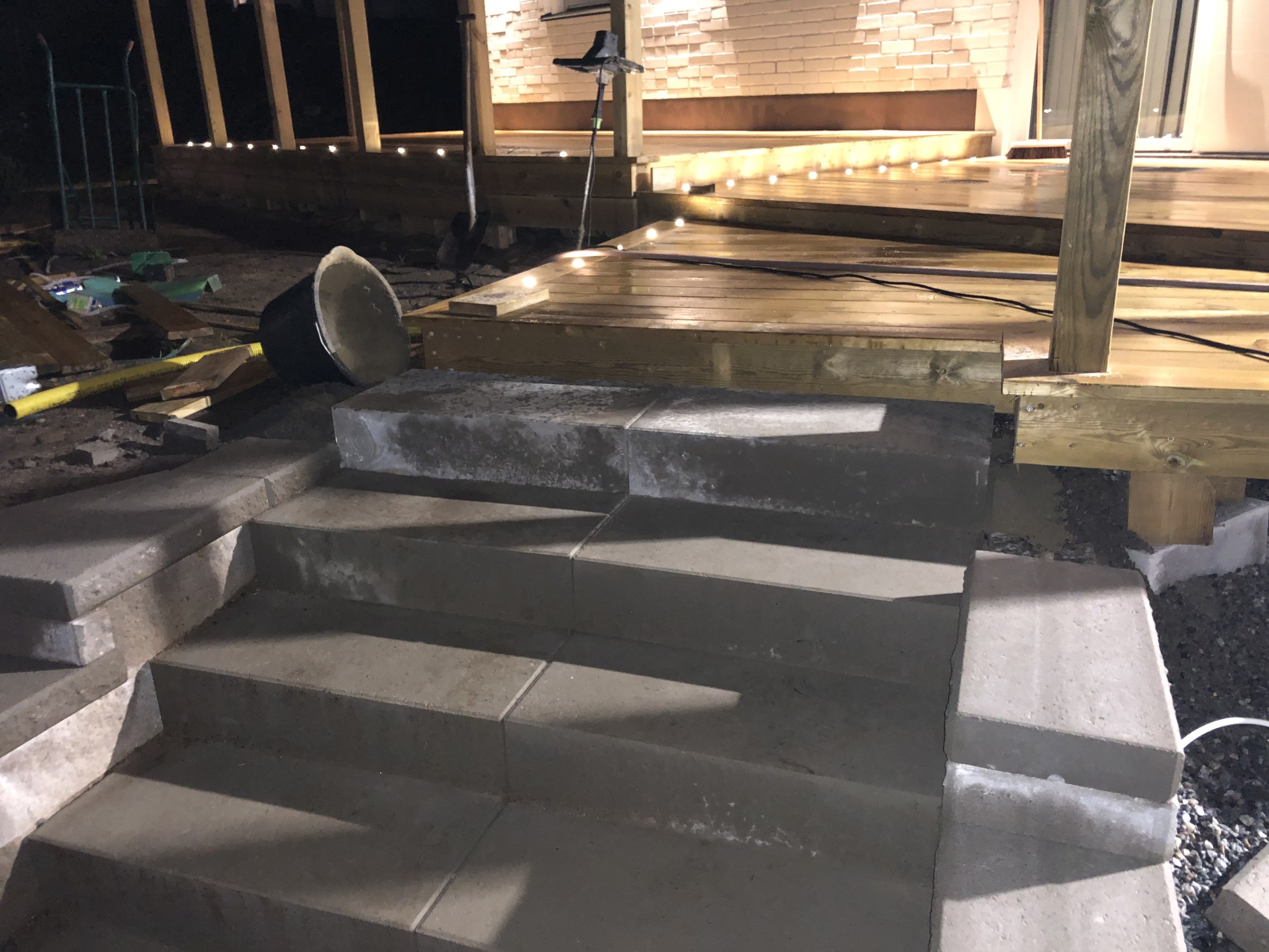

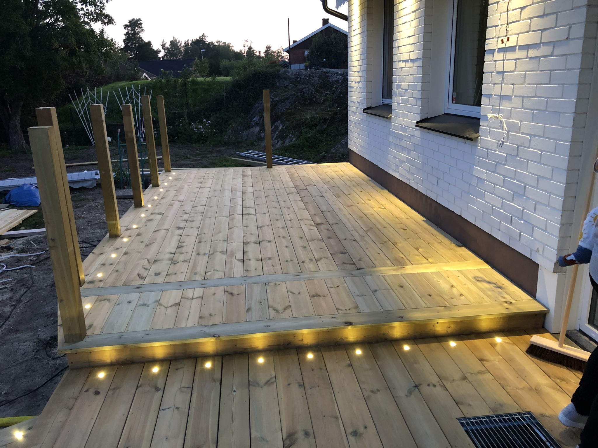

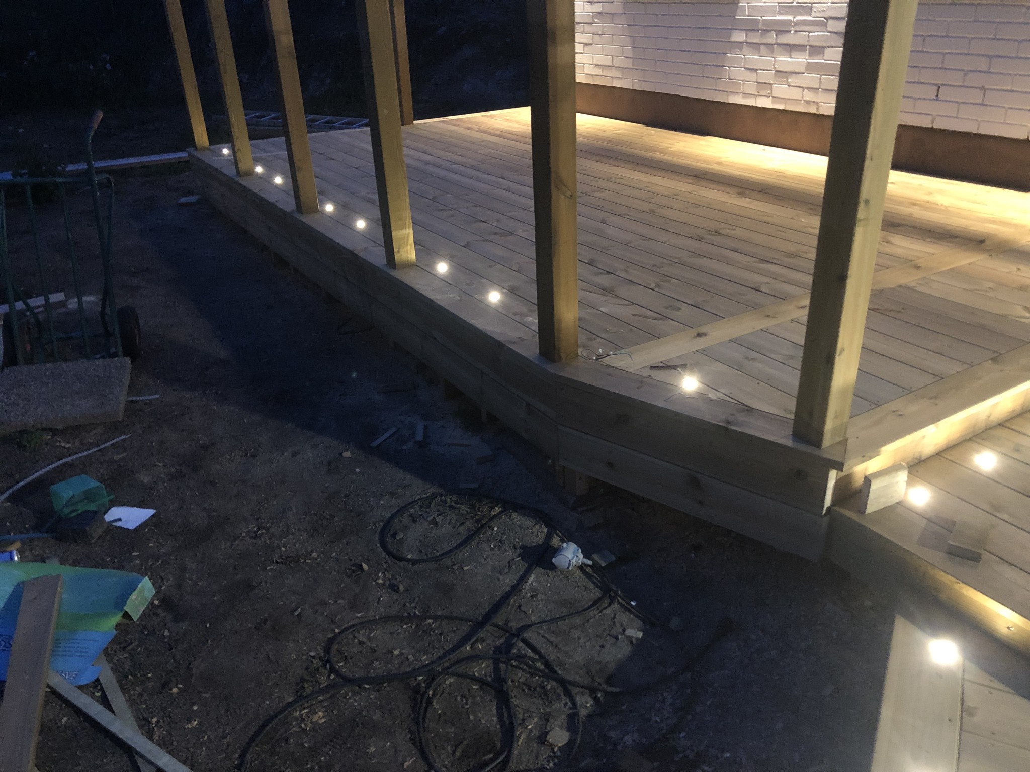

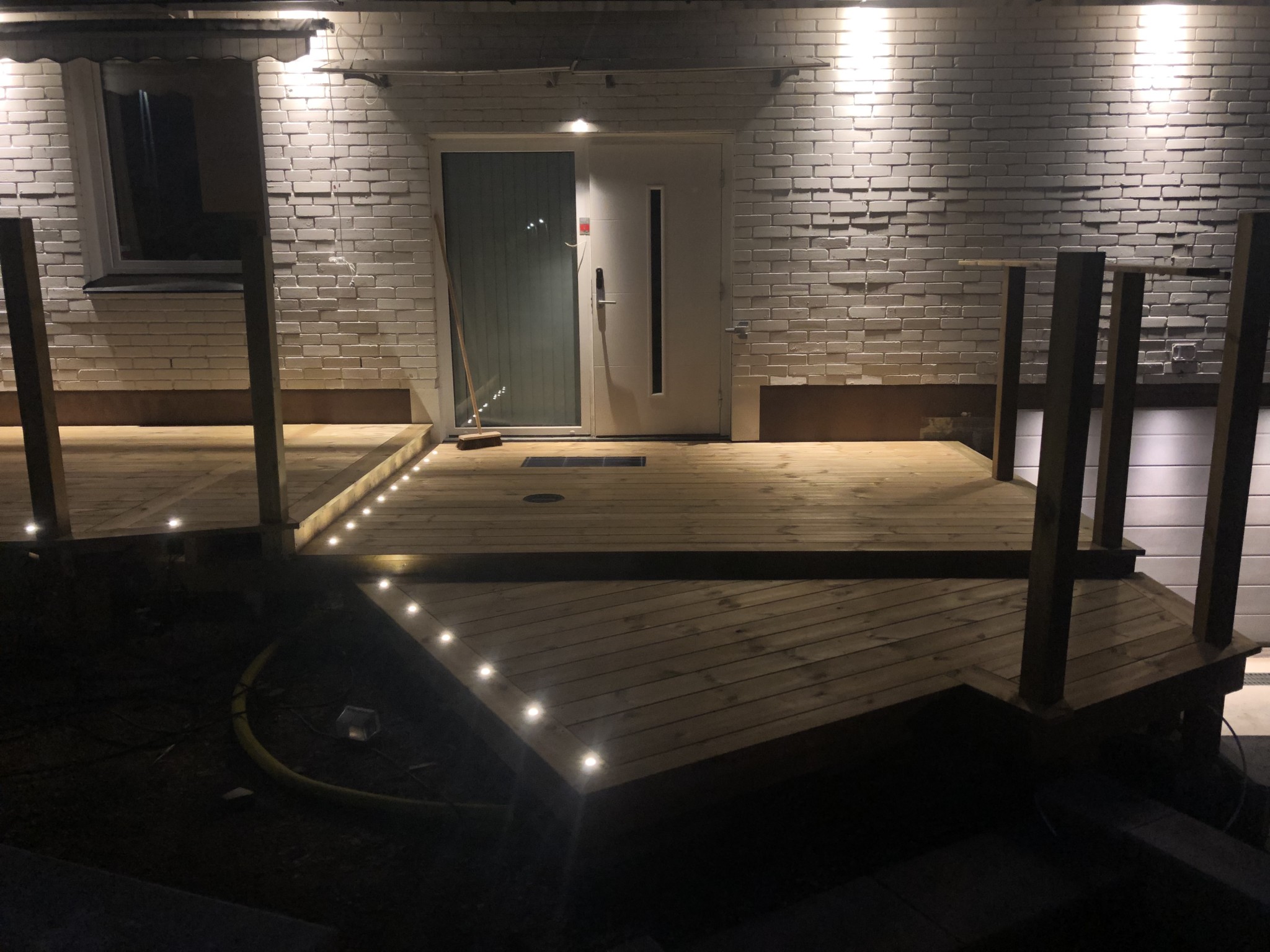

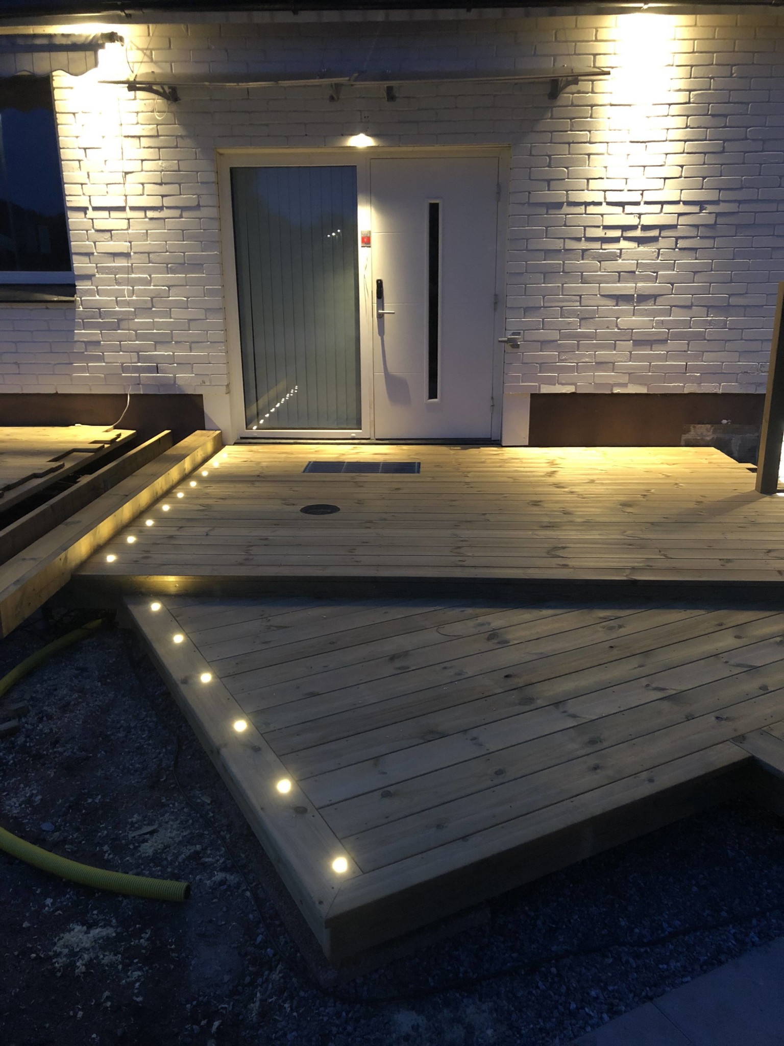

Vi det här laget var väl i stort sett hela trallen på plats och det betyder belysning :)
Nästan färdiglagd trätrall med verktyg och byggmaterial runtomkring nära husvägg.
Trädäck nära husfasad med inbyggd belysning och två ej färdigställda trappsteg i skymningen.
Nybyggd trätrall med LED-belysning runt om på kvällen och två trappsteg synliga.
Nybyggd trall med inbyggd belysning och verktyg i skymningen, två trappsteg synliga.

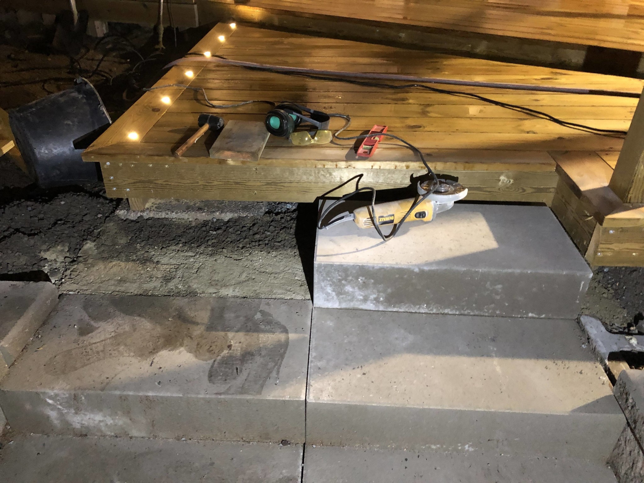

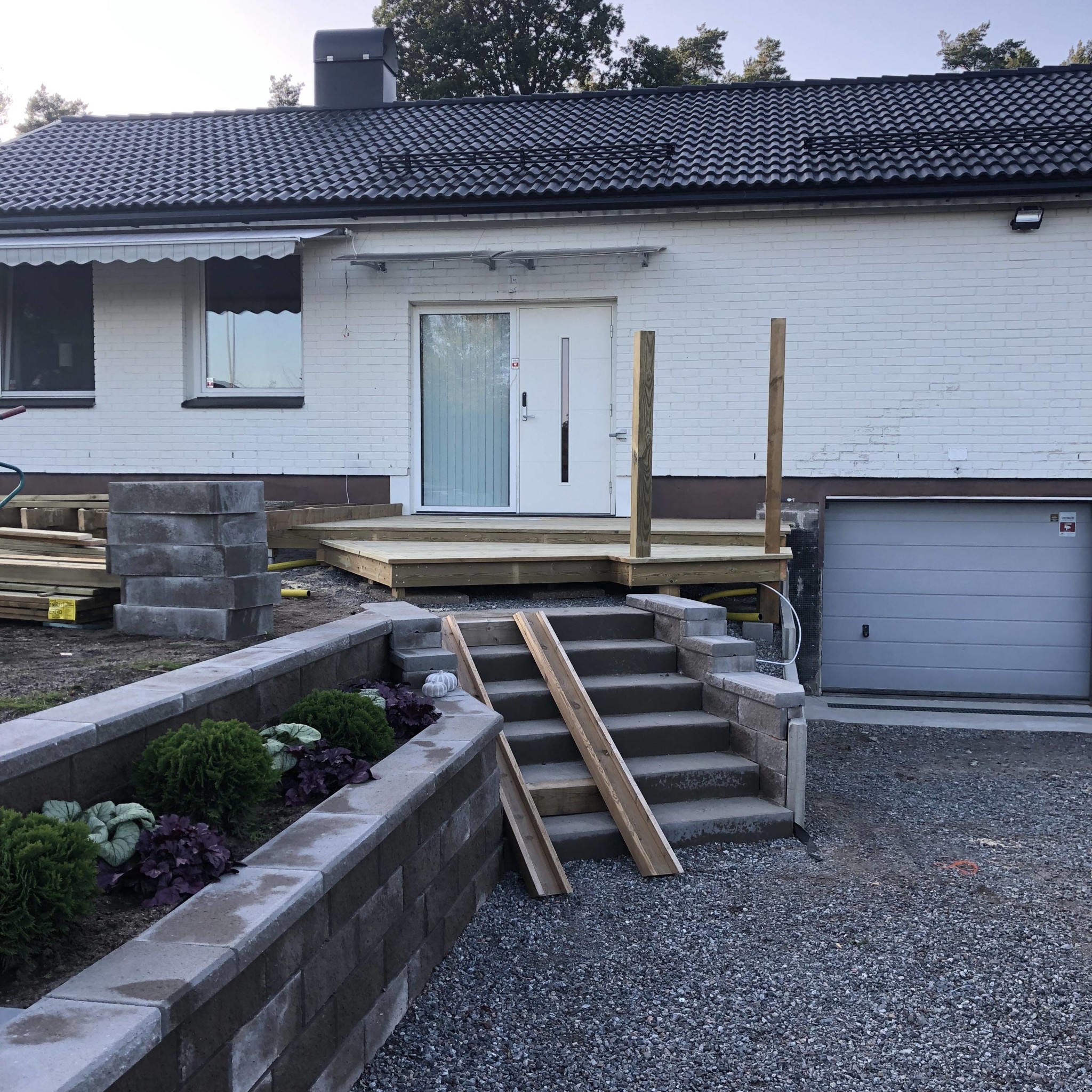

Senare under kvällen fick jag ett ryck och la de 2 högsta trappstegen på plats. 85kg tunga :sweat:
Nybyggd trädäck med inbyggd belysning och två tunga stentrappsteg, verktyg och byggmaterial syns.
Nybyggda trappsteg i betong framför en trädäck med belysning på kvällen.
Nybyggda stentrappor framför en terrass under konstruktion med synlig belysningsinstallation.
  • Nybyggd trätrall med integrerad belysning framför en vitteglad vägg i skymningen.
  • Nybyggda stentrappsteg vid trädäck och husfasad, konstruktionsmaterial synligt runtomkring.
  • Nästan färdigställd trall med spotlights och verktyg på steg under kvällsbelysning.

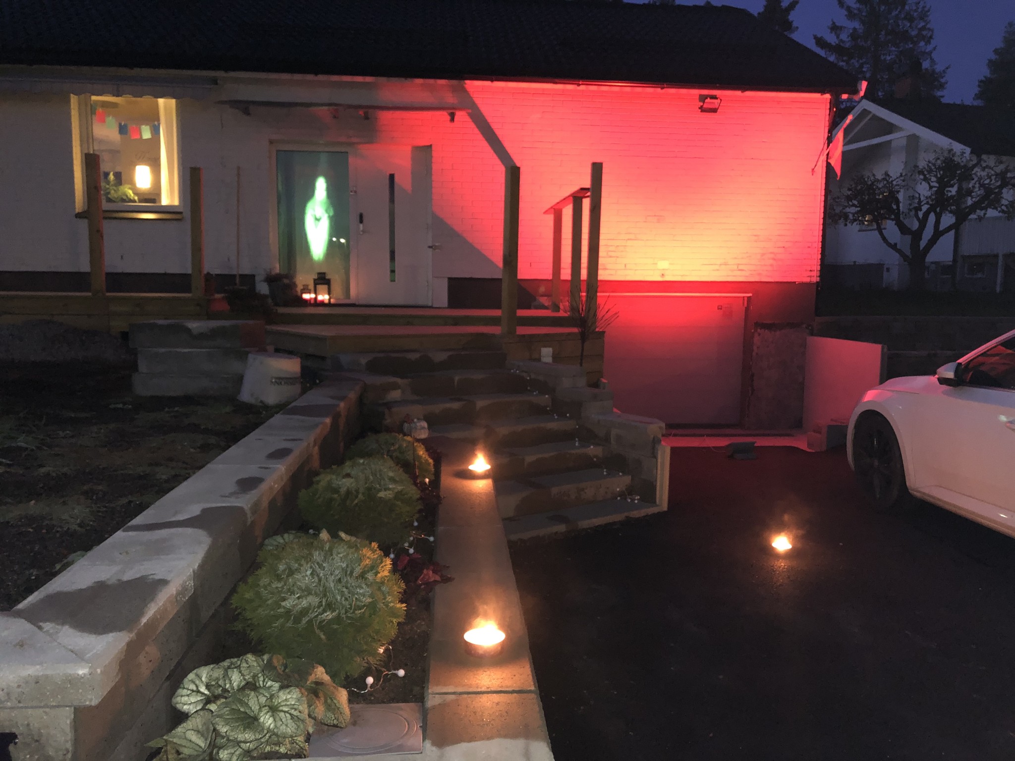

Efter det blev det lite paus. Vi kunde inte bestämma oss för hur räcket skulle se ut så det stannade av över vinter. Vi drog iväg 3 veckor till spanien istället och njöt av värmen :)
Sen kom halloween och jag spökade ut lite för grannbarnen med ett dansande och sjungande spöke i hallen :) Husfasad med röd belysning och en projicerad bild av ett spöke i fönstret, dekorerat för Halloween.
saiter och 3 till

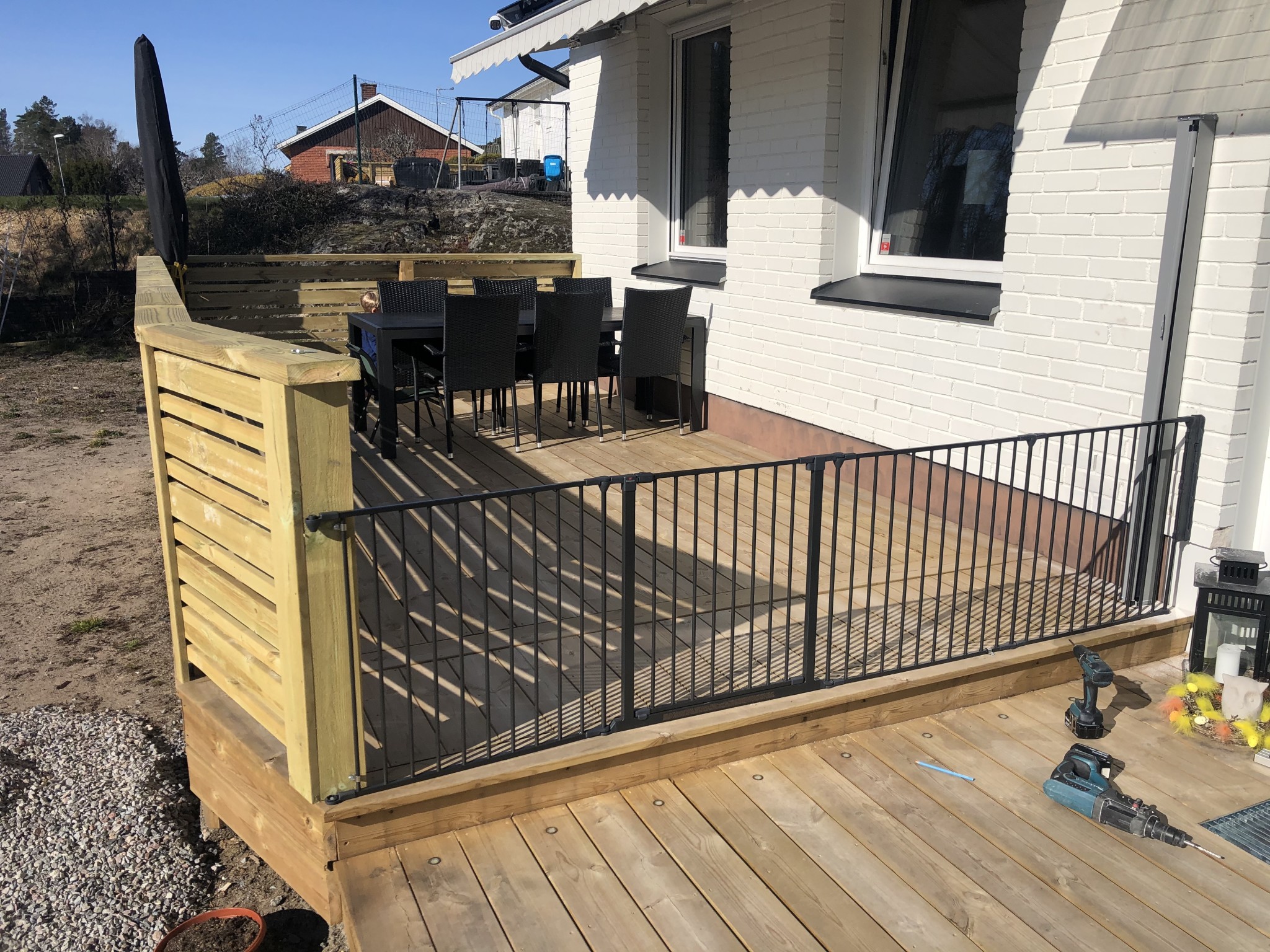

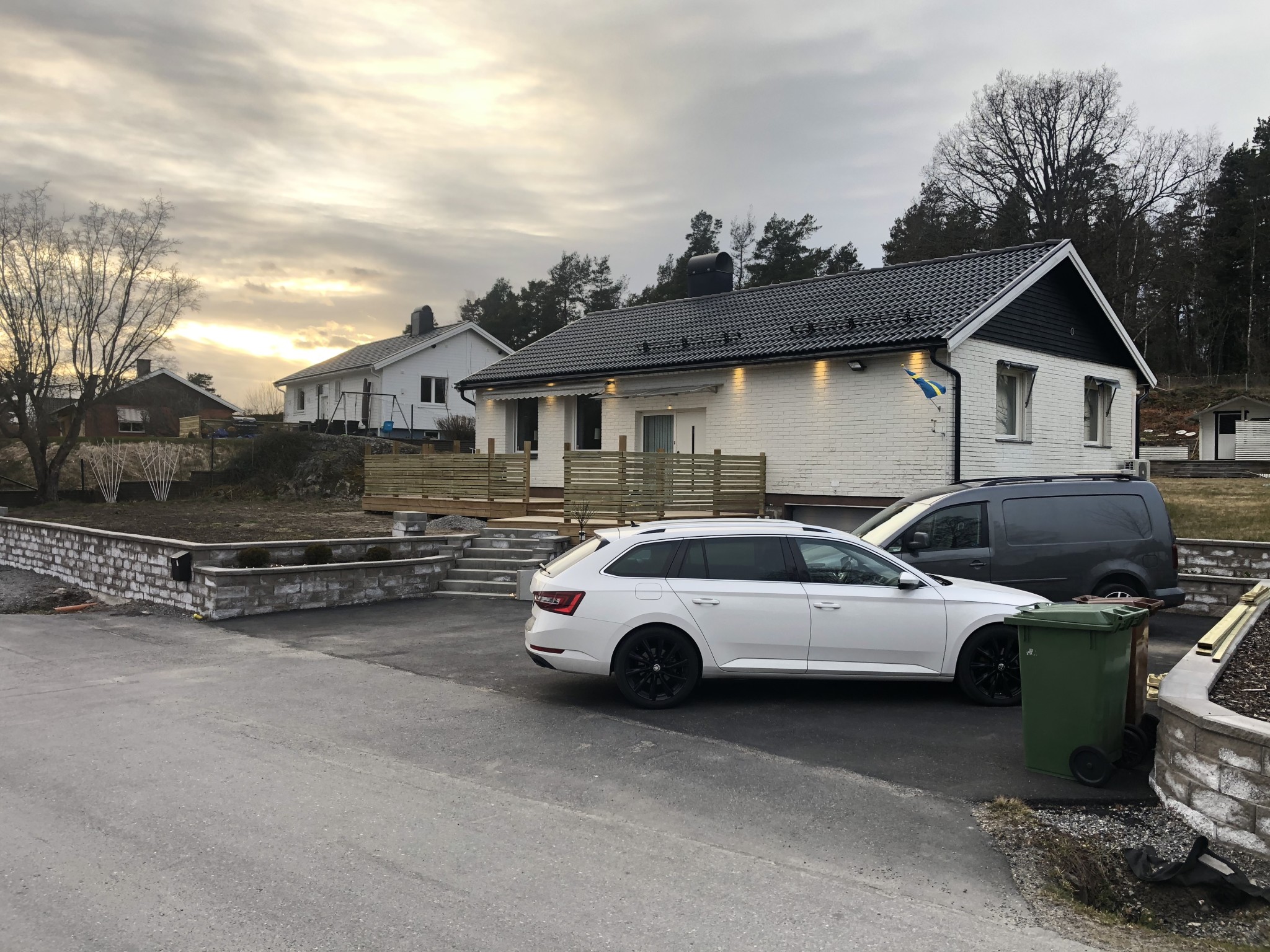

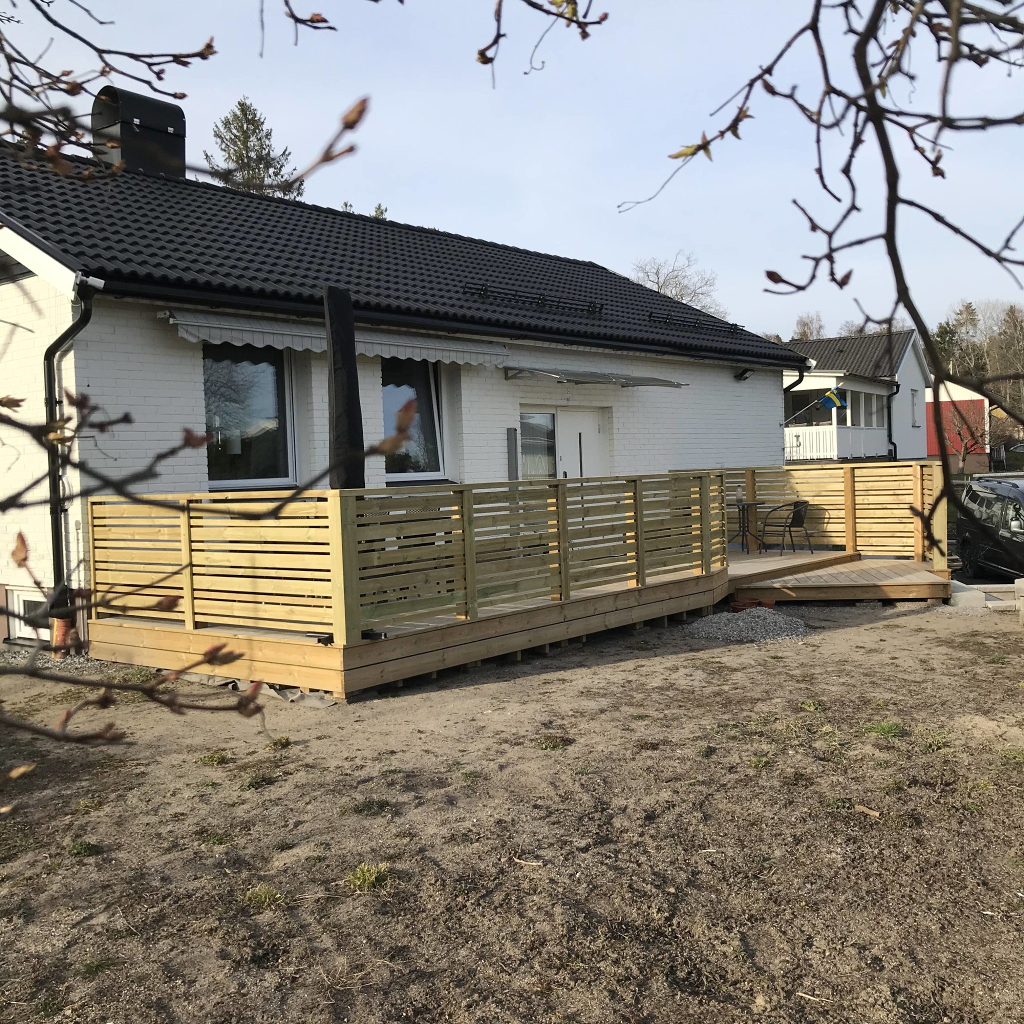

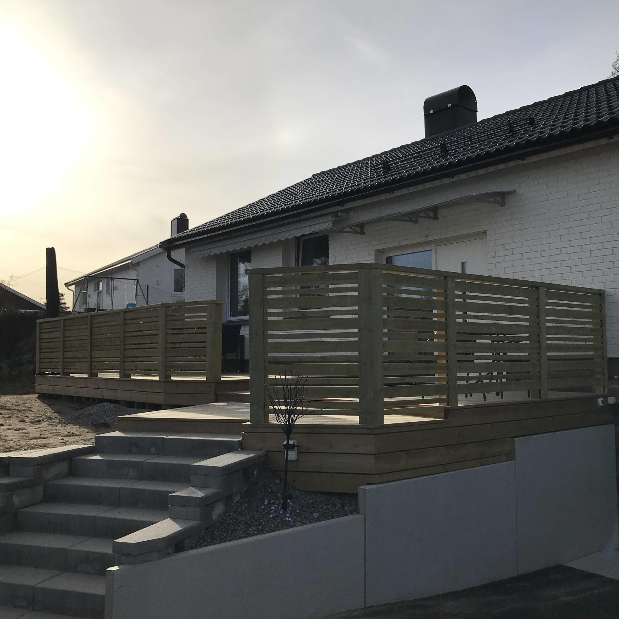

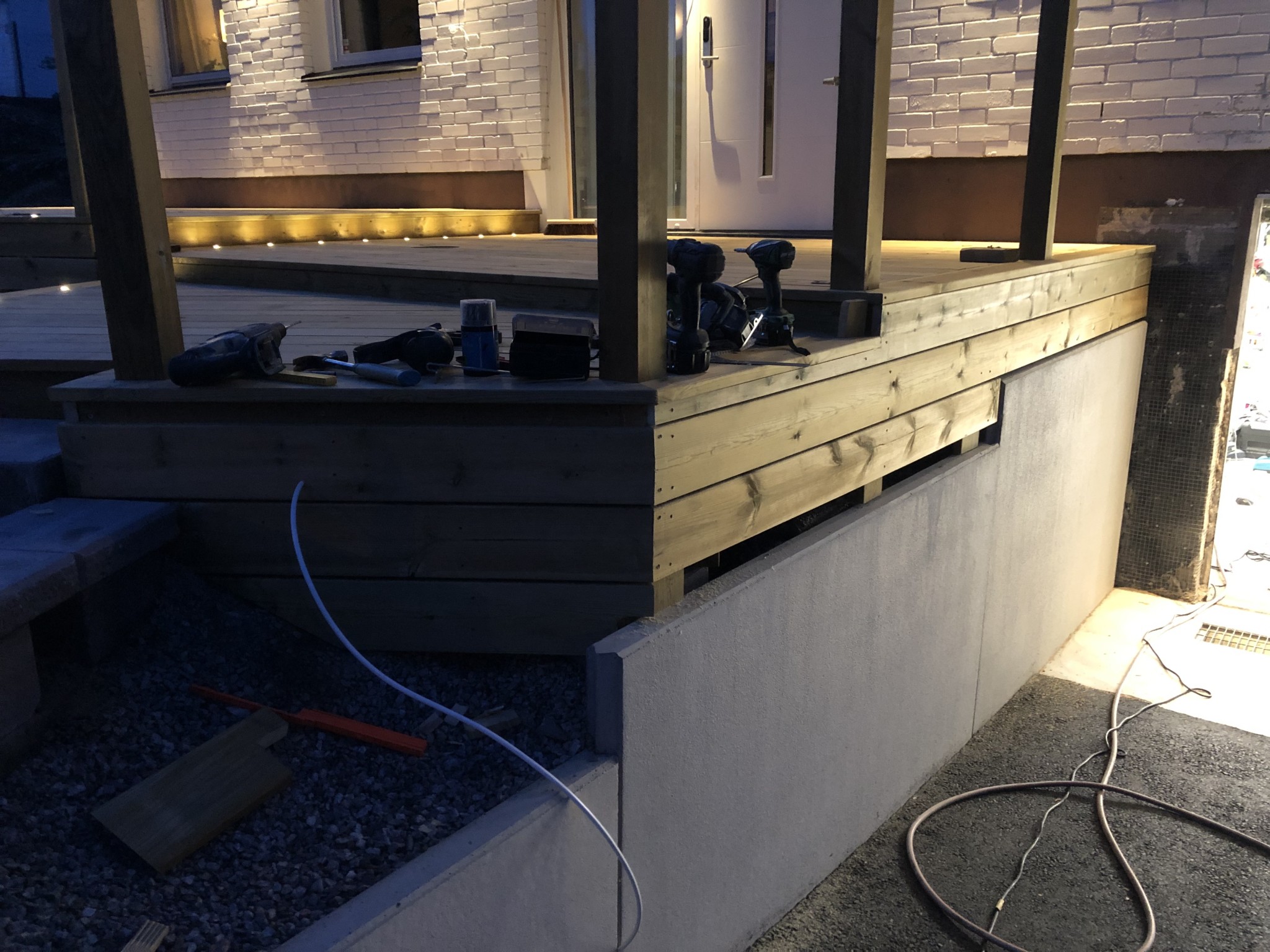

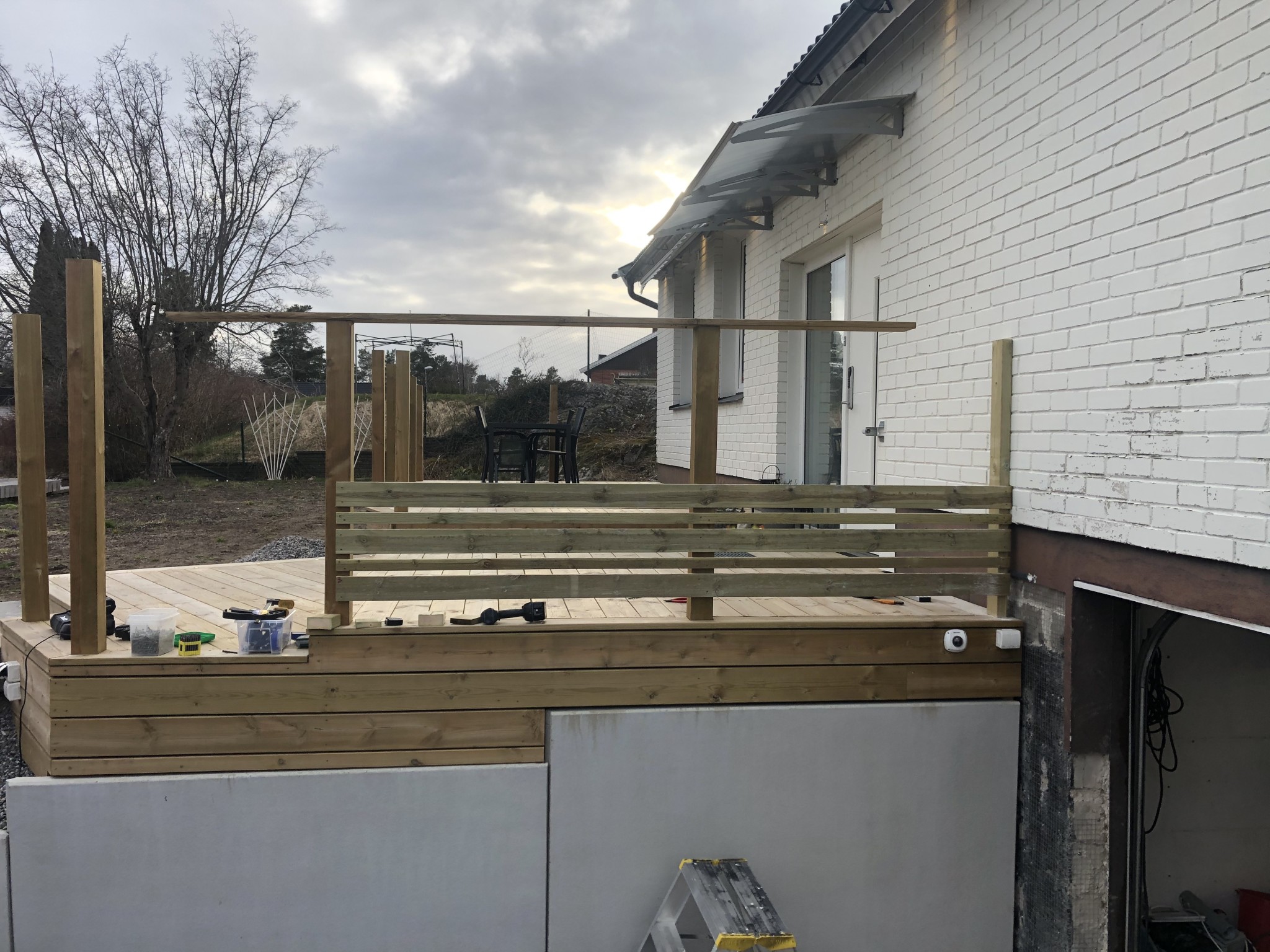

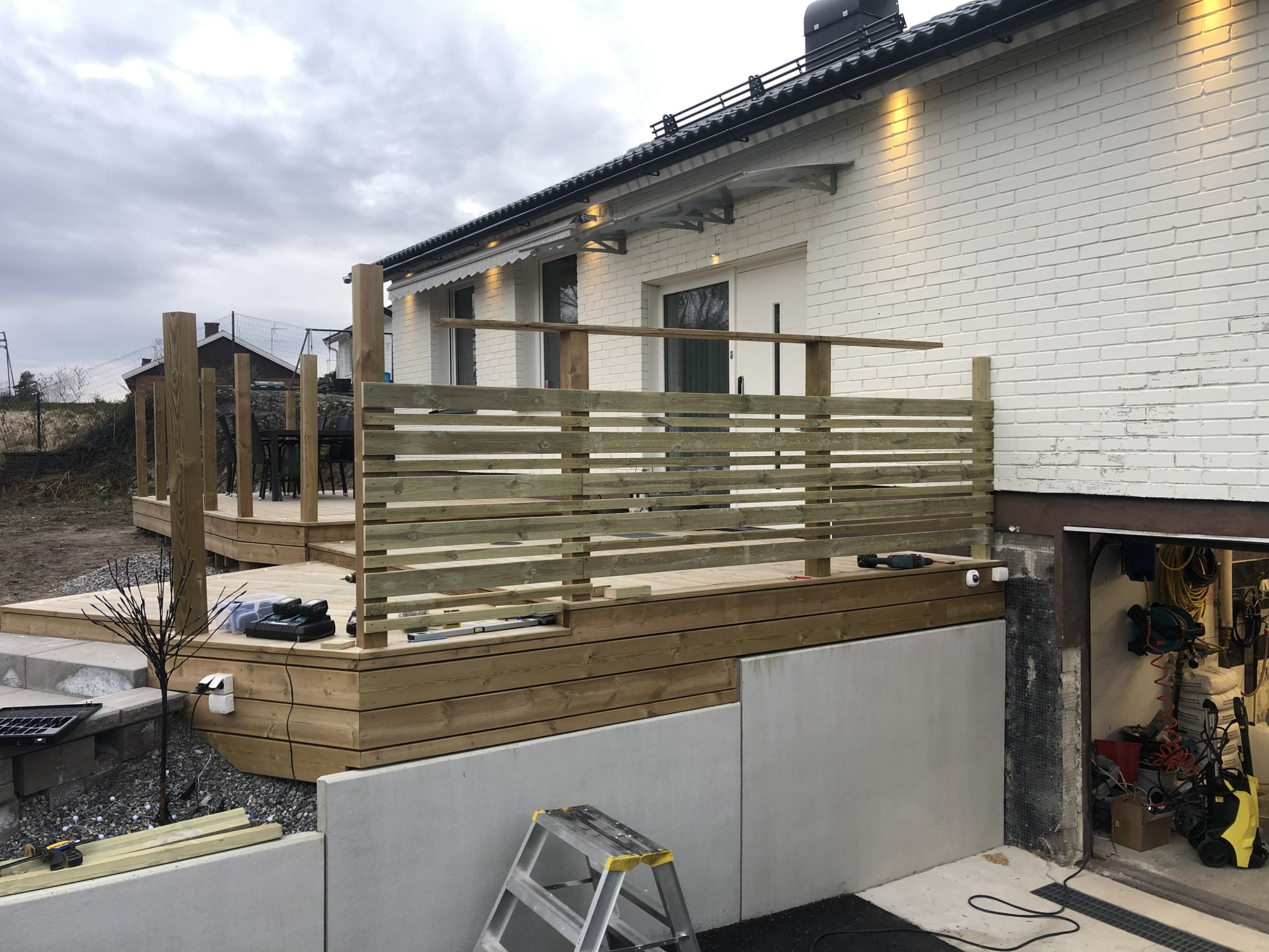

Nu är vi framme i nutid :) Räcket kom på plats tidigt så inte grabben trillar ner och slår sig :)
Nybyggt trätrall med säkerhetsräcke vid en vit tegelvilla för att förhindra att ett barn faller.
Nybyggd träaltan med säkerhetsräcke och verktyg synliga, vid vittegelhus.
Nybyggd träaltan med säkerhetsräcke och barngrind framför vit enplansvilla, sett genom grenar.
Nybyggd träaltan med säkerhetsräcke och barngrind vid en vitputsad villa under solig himmel.
Ett vitt enplanshus med nytt trästaket och svensk flagga, samt en barngrind synlig på verandan.
Så blev det även en barngrind så man kan få sitta ner någon gång också :rofl:
Nybyggt träaltan med svart metallräcke och barngrind vid en vit husvägg, verktyg syns på golvet.
