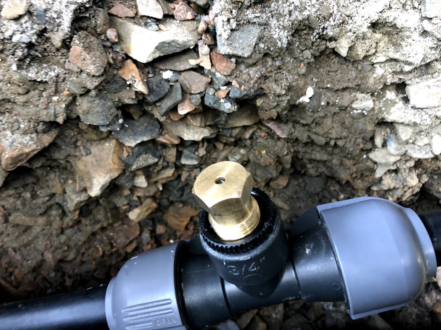

Hej, har grävt ner ett gardena pipeline system för att få vatten till baksidan. Är just nu bara en anslutningspunkt samt ett vattenuttag.
Gardena skickar med en dräneringsventil som släpper när trycket understiger 0.2bar för att skydda mot frost. Jag har inte tillgång till någon tryckluft för tömma på vintern så har installerat denna på lägsta punkten.
Hade dock det svårt få tätt, droppade minimalt när jag spände aningen för hårt eller aningen för lite. Det hela kändes lite plastigt. Har fått det tätt nu men är rädd det ska läcka när jag grävt ner det på 40cm djup och då inte märka om det börjar läcka.Hur hade ni gjort?
En dräneringsventil från Gardena monterad på ett vattenrör, omgiven av grus och jord, i en grävd grop.

Jag hade satt en brunn så att man kan inspektera kopplingen. Kan vara så enkelt som ett 110mm avloppsrör med en propp i markytan som går ner till vattenledningen.
Bra förslag jag körde på din lösning :)

Ett tips är att antingen plocka bort packningen eller smörja den med glidex, använd inte yes eller liknande, det stelnar och limmar fast locket.
Bra tips, tack!
