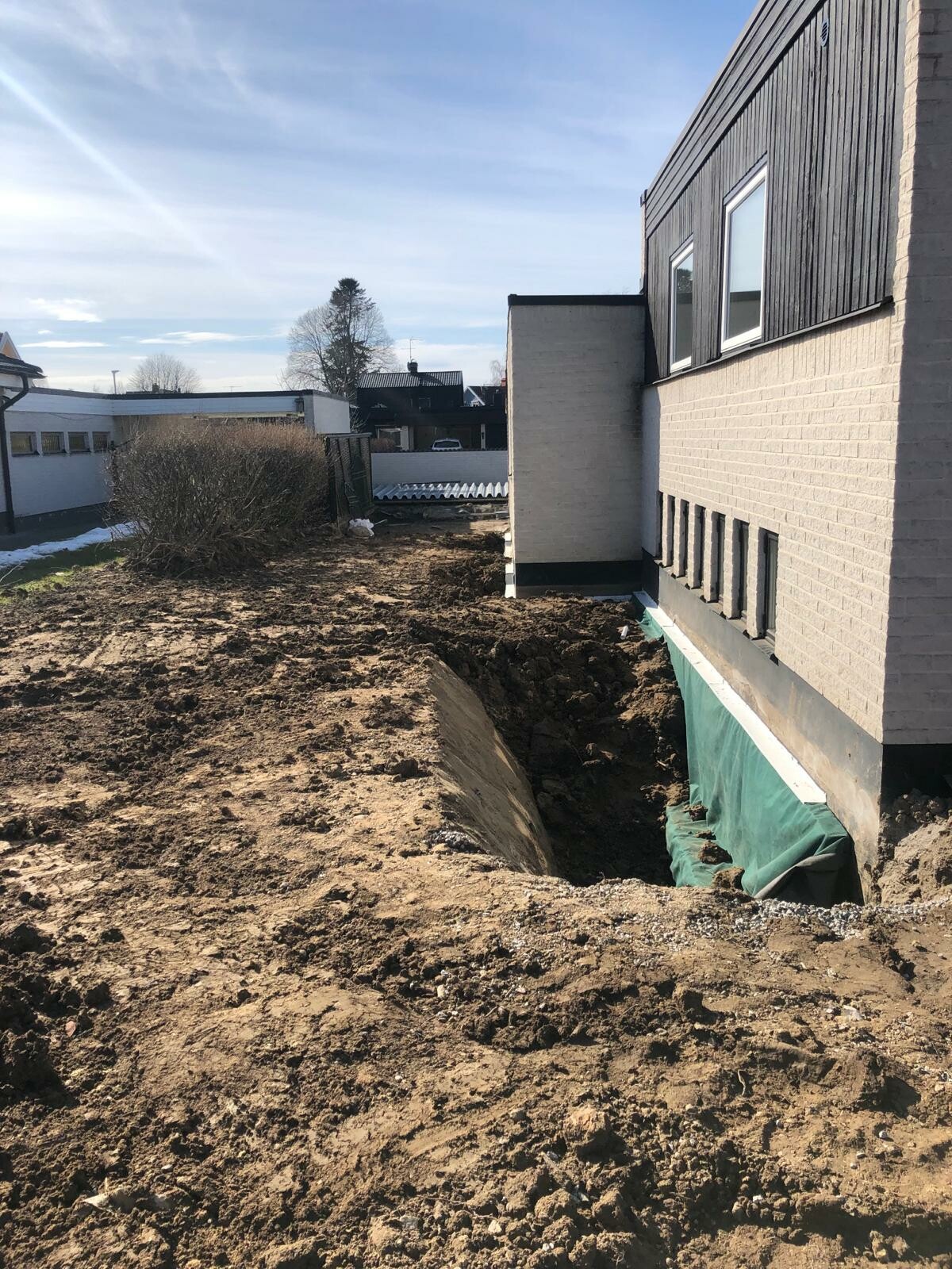

Är det livsviktigt att gjuta hålkälet med lutning? Firman jag anlitade har lagt byggplast och pordrän (dräneringsrören ligger sedan ca 30-4 cm under klacken). Grejen är den att den tränger in fukt (ibland även vatten) mellan golv och list i källaren. Så min fråga är hur viktigt det är med lutande hålkäl.

Ja det är viktigt med lutning på sulan för att inte det ska bli en fuktbelastning..
Såhär skriver podrän: Text som beskriver hur man gjuter en utstickande sula på grundmur och täcker med EP-membran för fuktskydd, inklusive tekniska detaljer och instruktioner.
https://pordran.se/wp-content/uploads/2023/11/Pordran_arbetsinstruktion_web.pdf

Tränger fukten igenom den gröna duken, pordrän och byggplastfolie?

Läs ovanstående inlägg det är helt fel produkter och utförande!

Genom den gröna duken ja, sen är pordränen ett kapillärbrytande material som gör att vattnet rinner nedåt istället för att transporteras vidare mot väggen. Om sulan sticker ut skall vattnet rinna förbi denna ner i dräneringen, därav lutningen och tätskiktet som skall sättas där.
Plasten är väl i botten mellan 1a och 2a lagret pordrän och hindrar inte helt vatten från att rinna in bakom(?) Annars är ju plasten vattentät.
Por-/Isodrän-metoden är alltså inget tätskikt. Snarare tvärtom.
