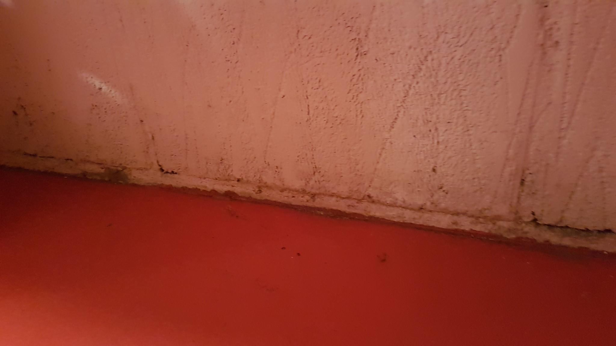

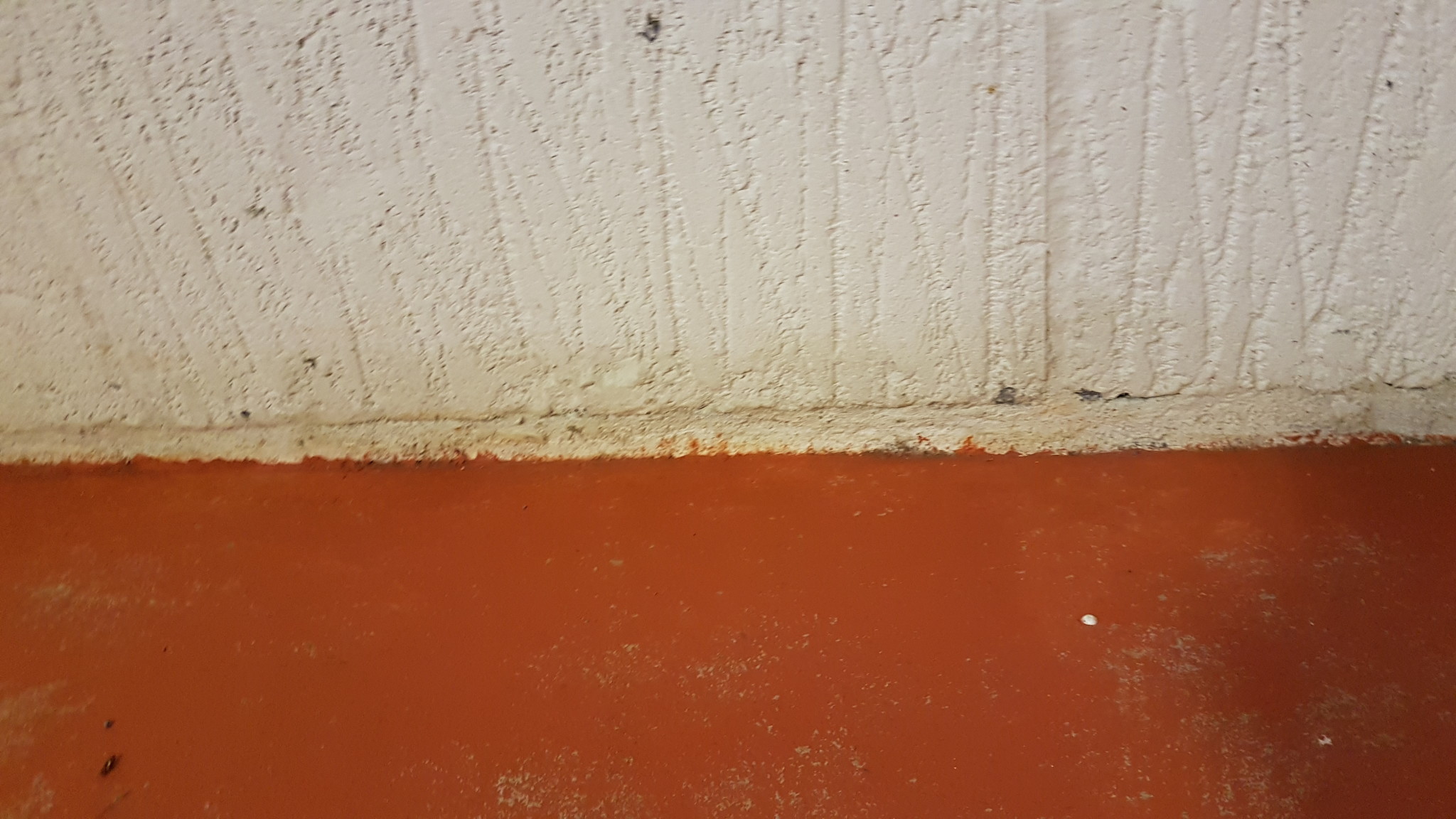

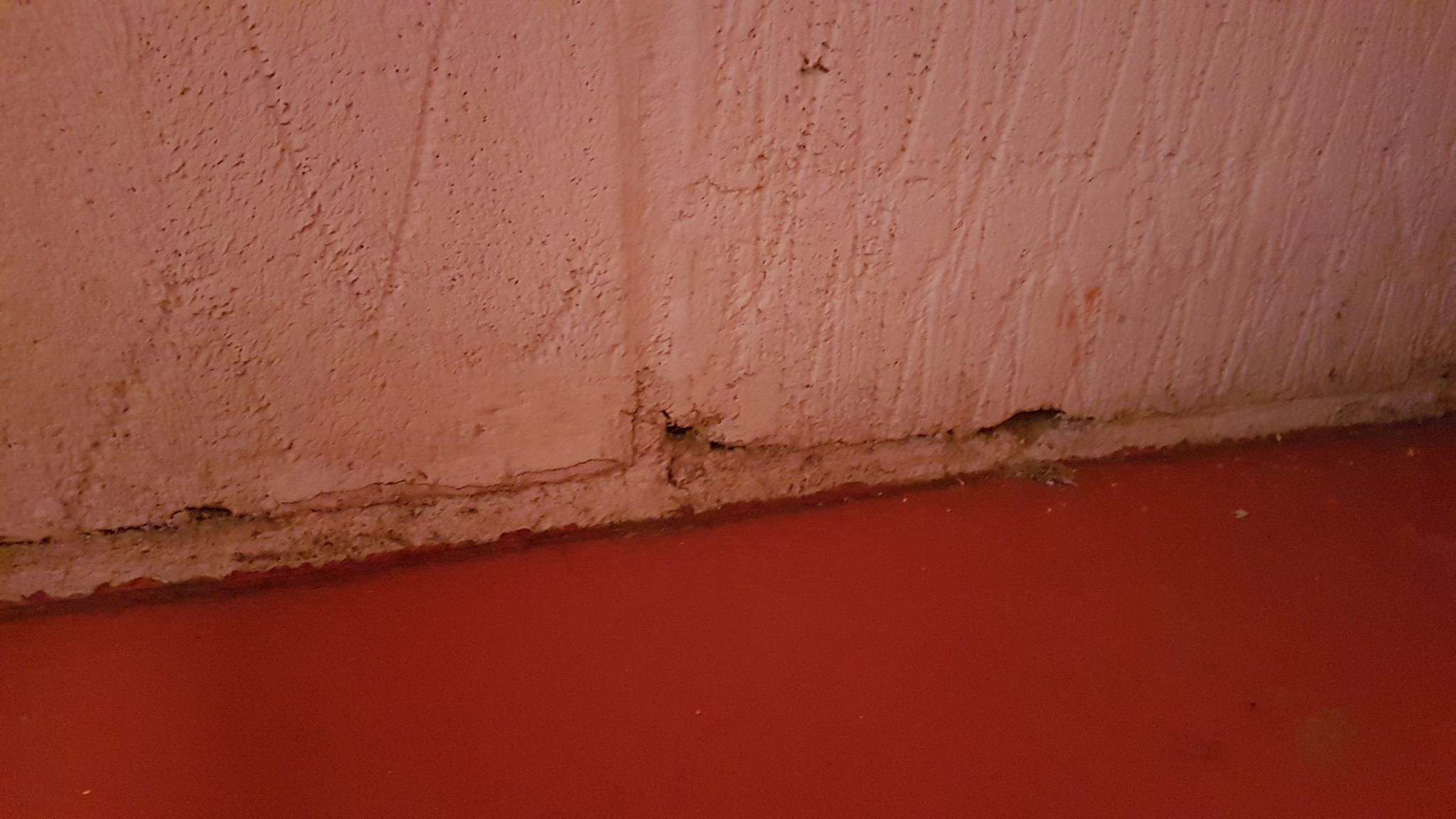

Var kommer fukten in? Över eller nederkant vägg? Är det hela väggen eller endast ett begränsat område?
På skarven golv/vägg och inte hela vägen. Det är på två ställen.
Gjöts något hålkärl? Samt påfördes något membran?
Är läckorna under utbyggnaden eller bredvid?
Monterades täcklisten i ovankant pordrän med fog och utan uppenbara glipor?
Det enda hål som göts var de håll som håller pordrän på plats men membran minns inte. Det är under utbyggnade och inget fukt eller vatten på ovan sidan av väggen bara skarven. Täcklist och tätning masa använts på ovan sidan. Vägg och golv möts i byggprojekt, inga synliga tecken på fukt vid skarven.
Vägg och golvskarv med synligt hål och tätning i ett utbyggnadsprojekt.
Vit vägg och röd golvskarv med synlig täcklist och tätning, utan fukt eller vatten.

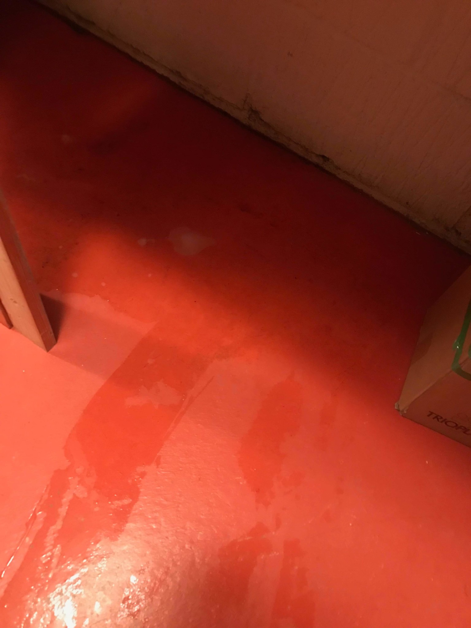

Är det rent vatten eller bara den lilla cm med fukt nere på väggen ?
Det kom rent vatten Vattenpölar på ett rött golv med en vit vägg och en kartong i hörnet.
Vattenpöl på ett rött golv med en fot i förgrunden.
