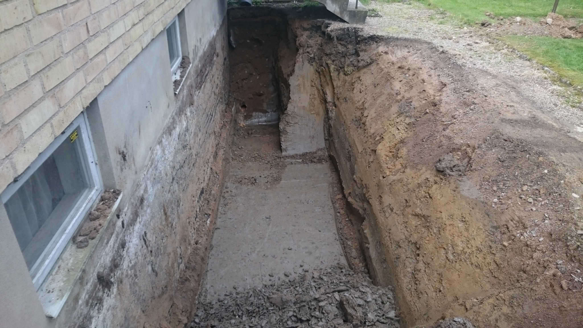

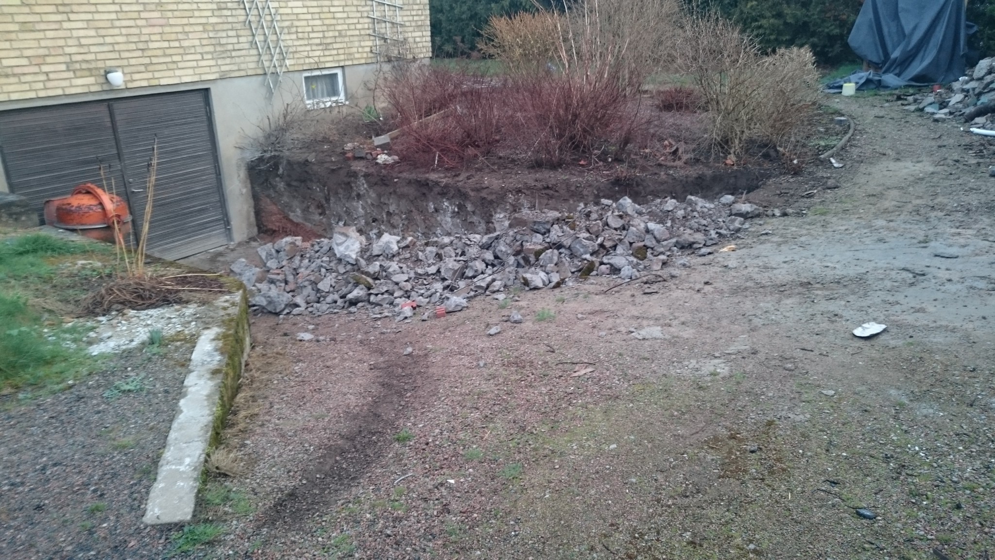

Här har jag bilat ner ena stödmurren till garage nedfarten. Nu släpper vi lös detta projektet!
Nu har jag släppt lös huddigen!!
Man ser lite sand blandning högst upp.
Men snart kommer blå leran!
hård som betong färdig för drejskivan direkt!

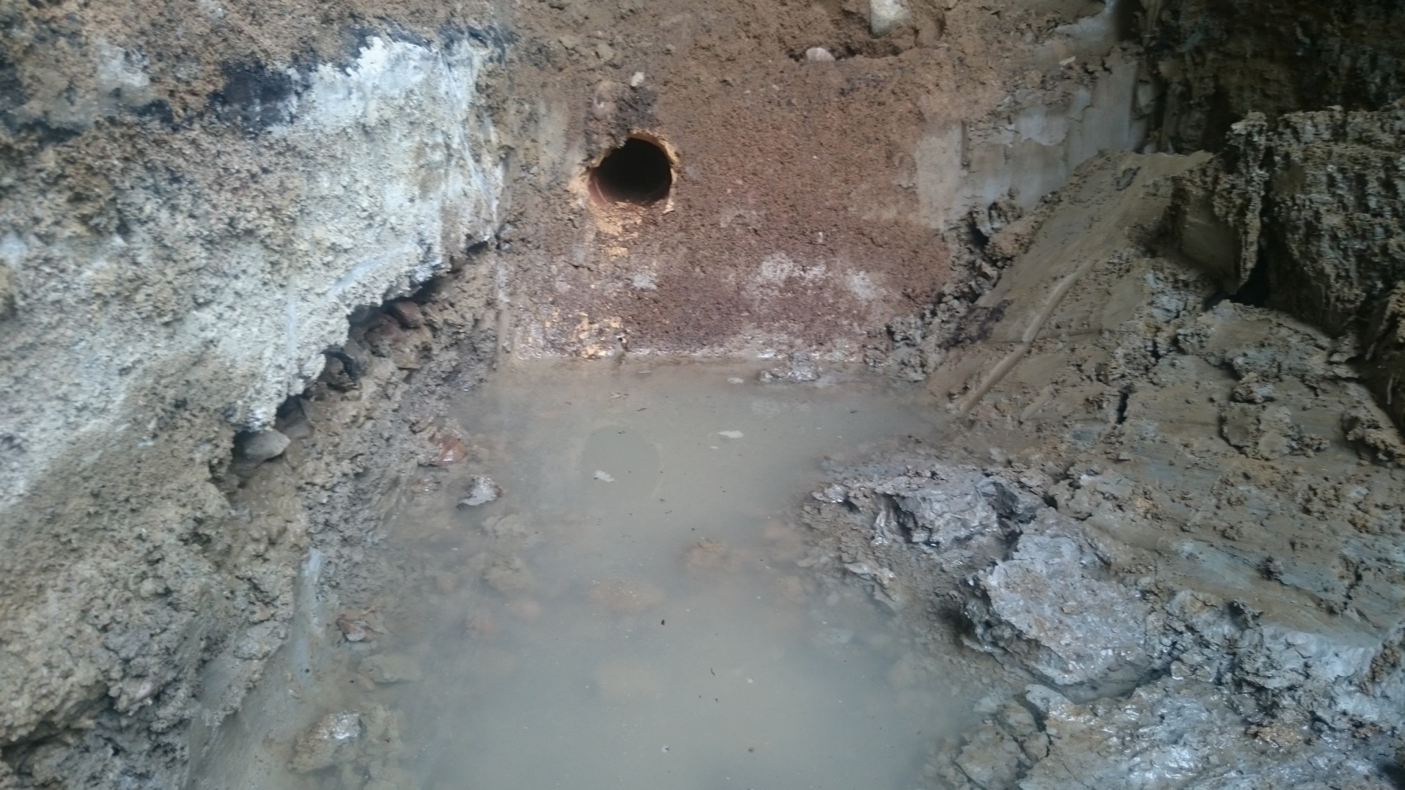

Det dräneringsröret ligger ju lite högt och knappt vatten sjukt!
Och jäklar med singel runt!

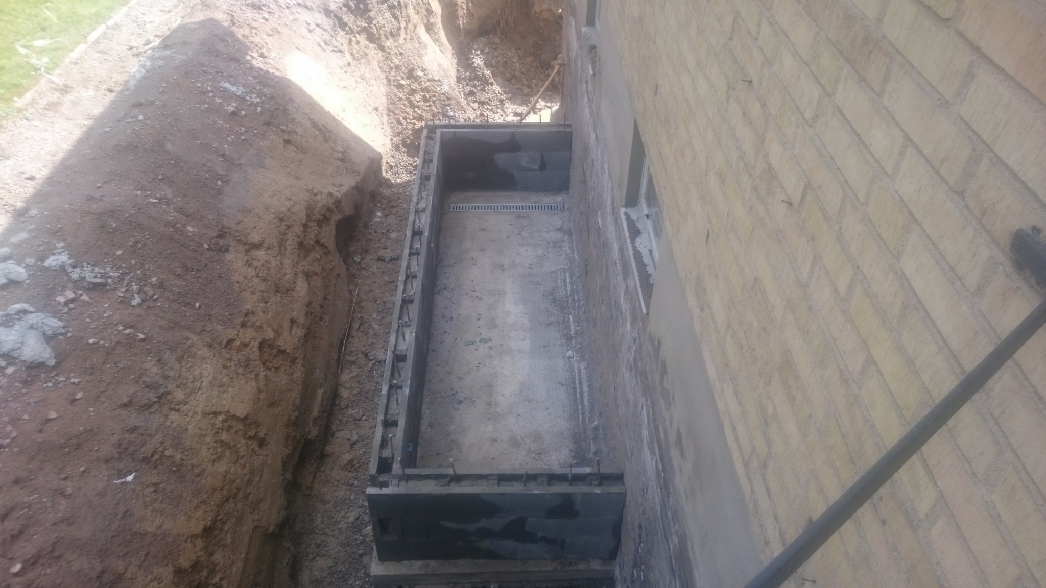

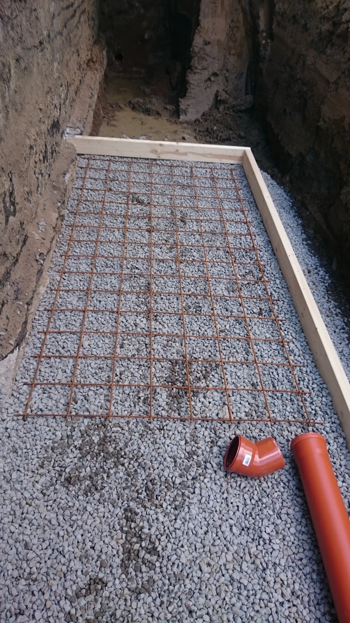

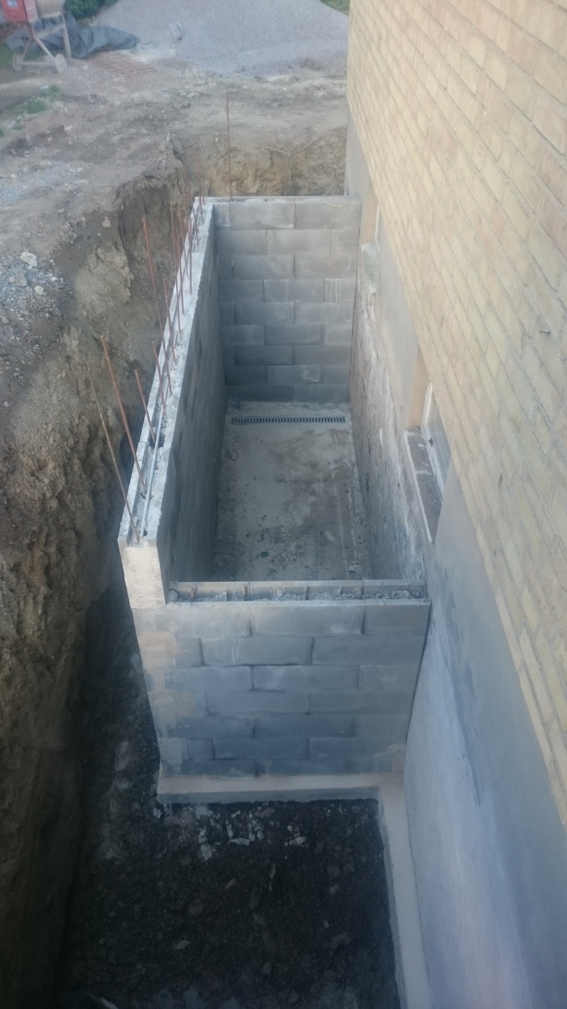

Här ska nya källartrappan bli.

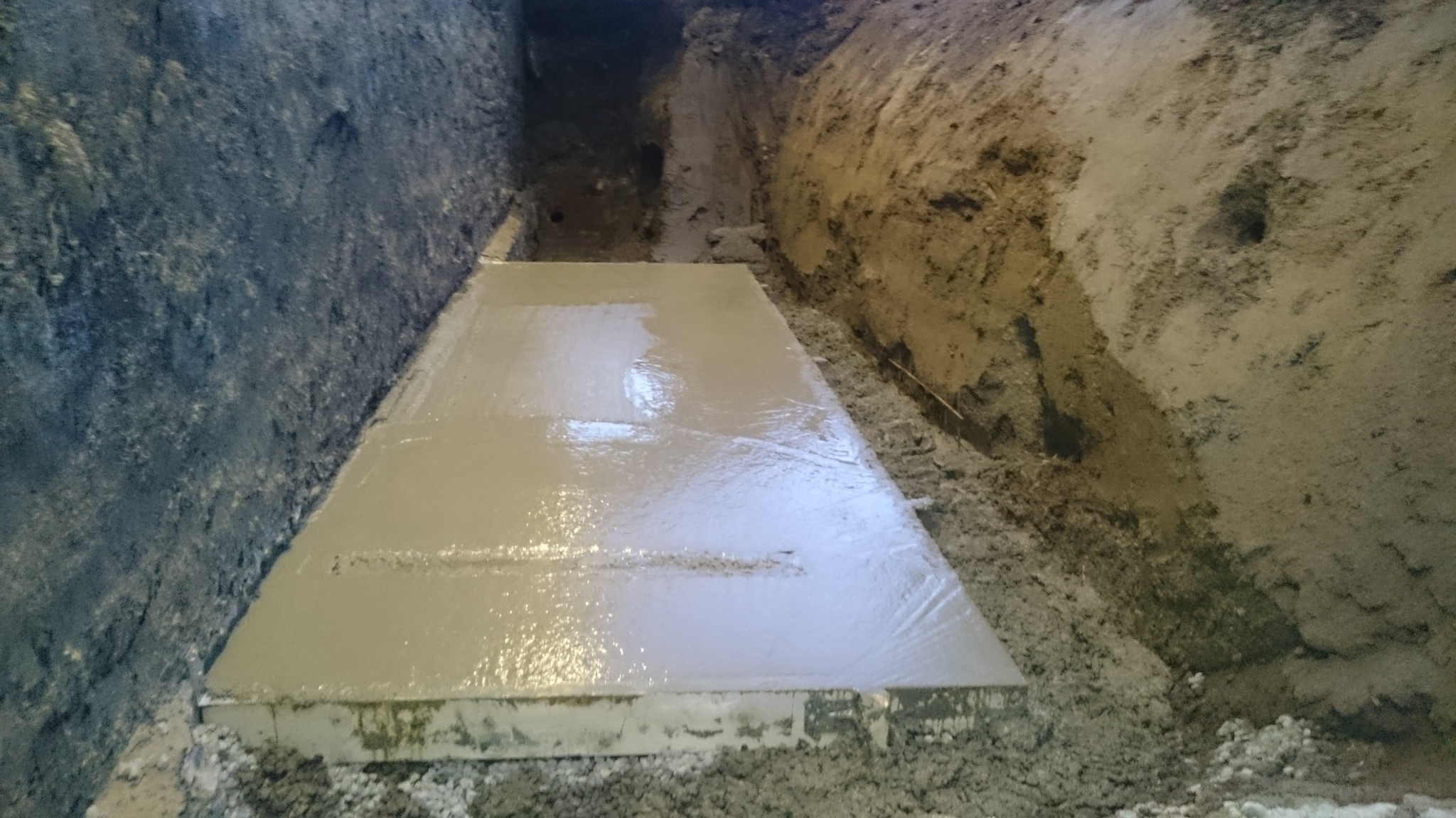

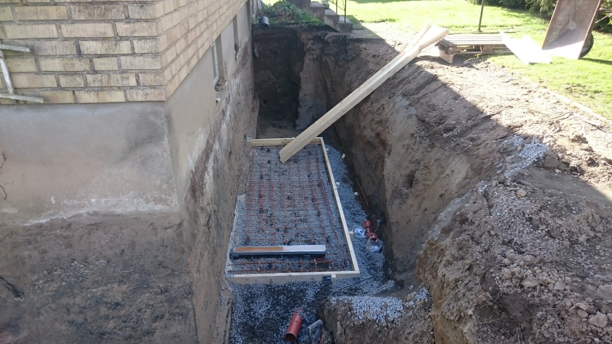

gjuta botten plattan nu.
Sen ska jag använda 15cm skalblock för att göra muren.
Här har jag lagt i vattenrännan på plats tyvärr flyttade den sig lite sen.
byggde även en slisk så jag kunde hälla ner betongen direkt.

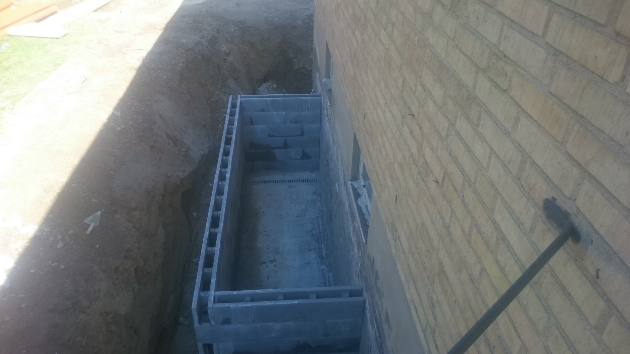

Efter lite funderade och räknade så beslöt jag mig för att köra med skalblock istället för leckablock.
Funkade faktiskt otroligt bra!
Kommit en bit till
Så där ja klart!
+ Med skalblock blir riktigt starkt
enkelt att bygga med liksom bara "lava" på och vara noggrann.
- När man börjar komma upp i höjd är det as jobbigt att hälla i betongen stå på en stege och ballansera med en 25L span ful med betong inte så roligt!

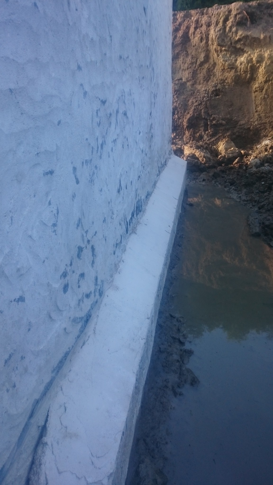

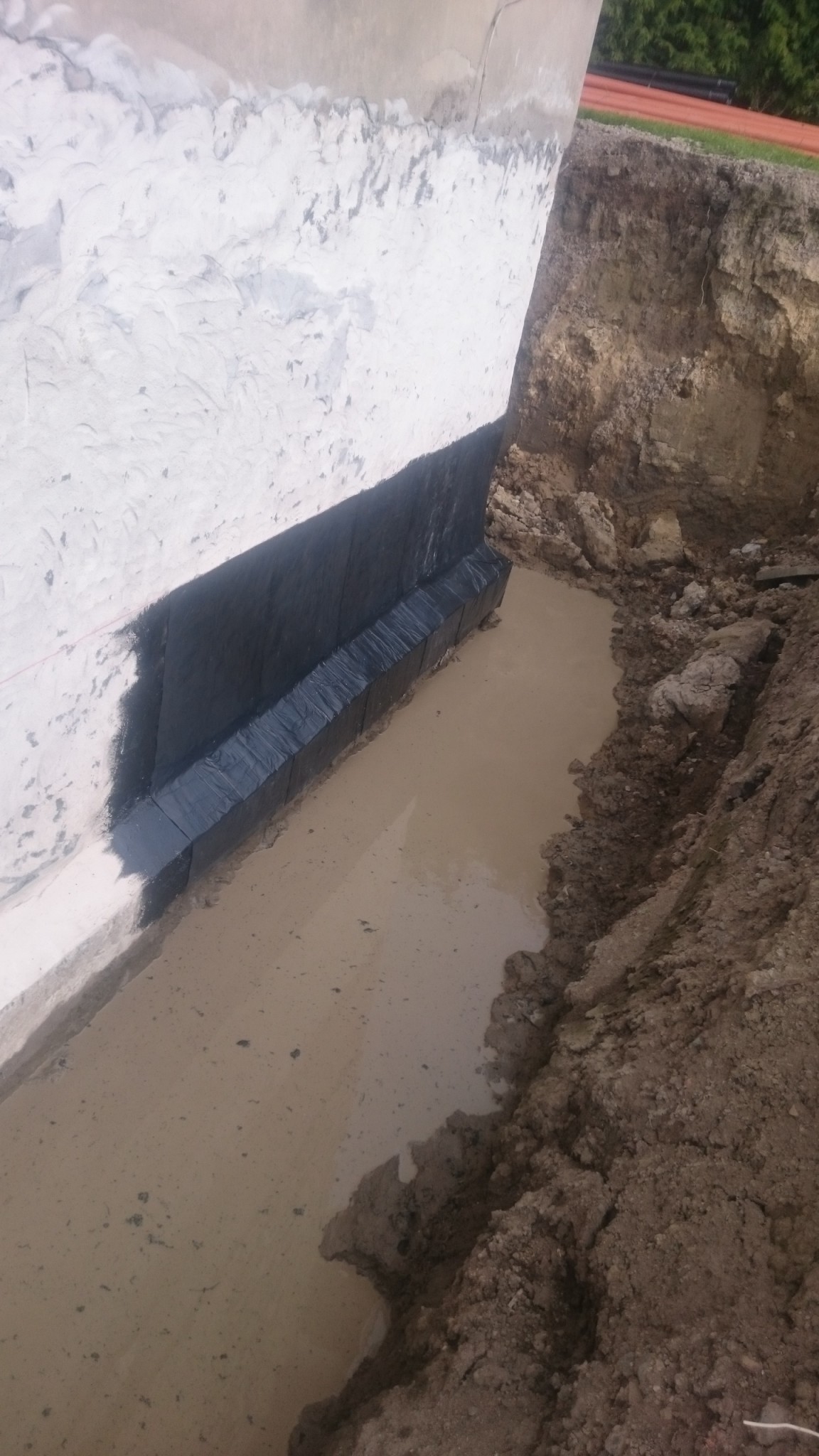

Tyckte dom gamla hålkälen inte såg så roliga ut precis så fick ett ryck och bilade bort det. "när jag ändå var i gång!"
så här blev det när dom vart klara.

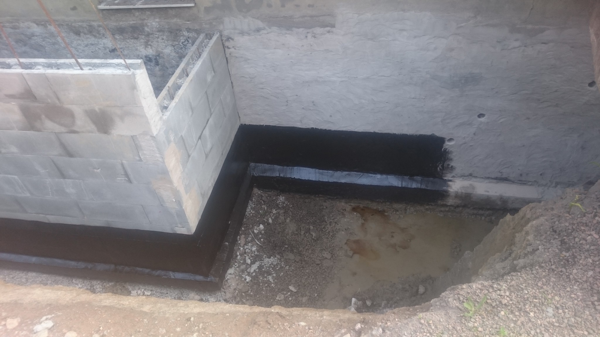

nu ä det klart för att dra på primer till membranet förhoppnings vis hinner jag med det i helgen!
Så där ja primern på plats tid för själva membranet i morgon.

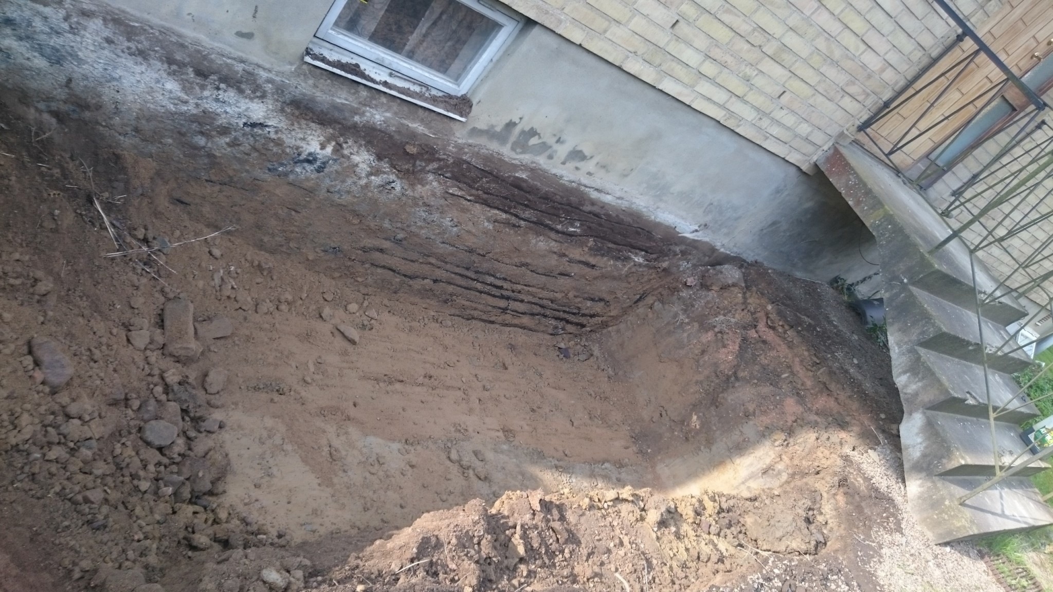

Jag har grävt upp från gamla garage nedfarten och runt ett hörn fram till trappen.
Så just nu är en kortsida öppen och halva lång sidan.
Nästa etapp blir andra delen av lång sidan och hela bortre kort sida precis runt hörnet.
Sista etappen blir hela kvar varande lång sida och mura igen och fylla upp vid garage porten.
Så blir en trestegs raket

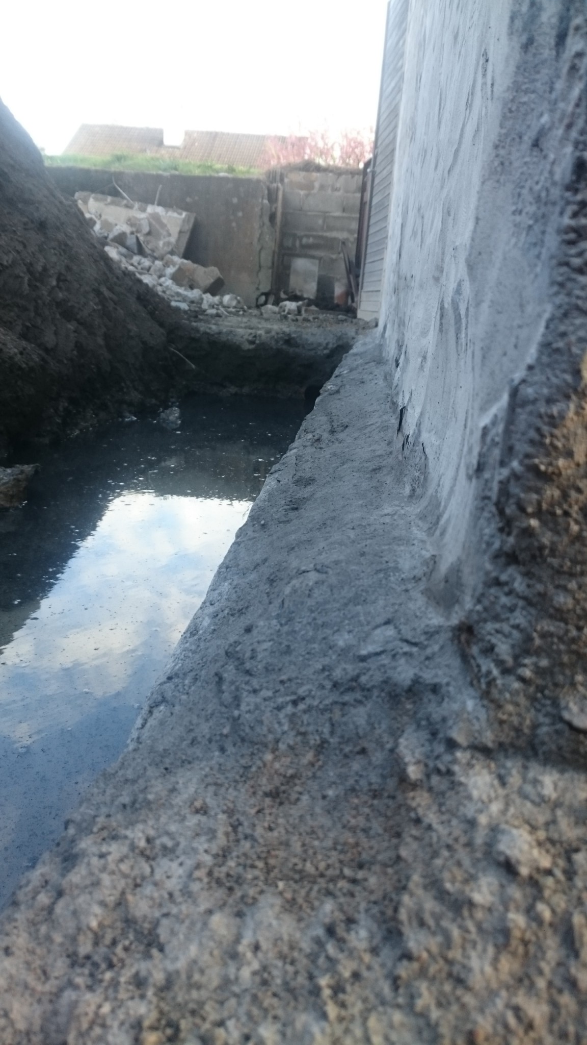

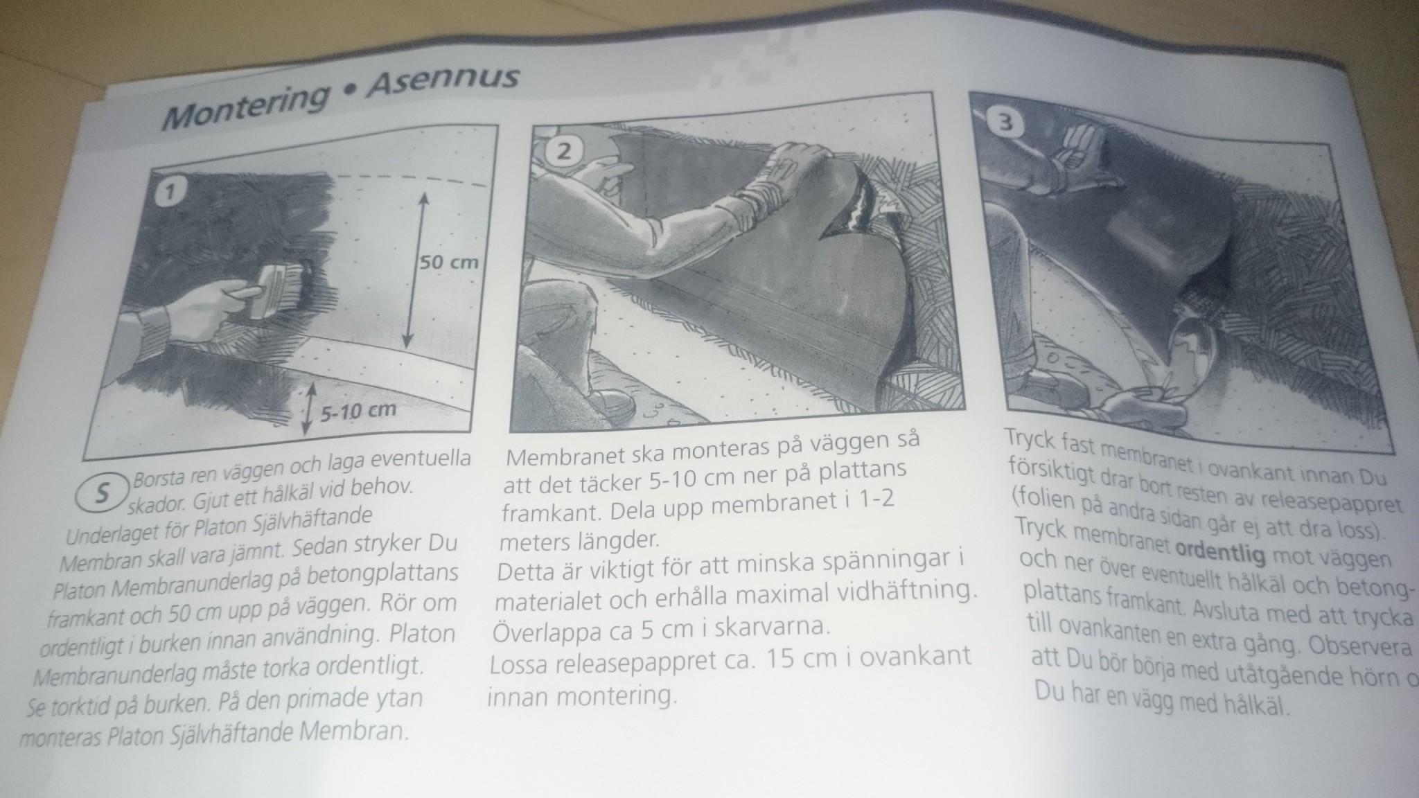

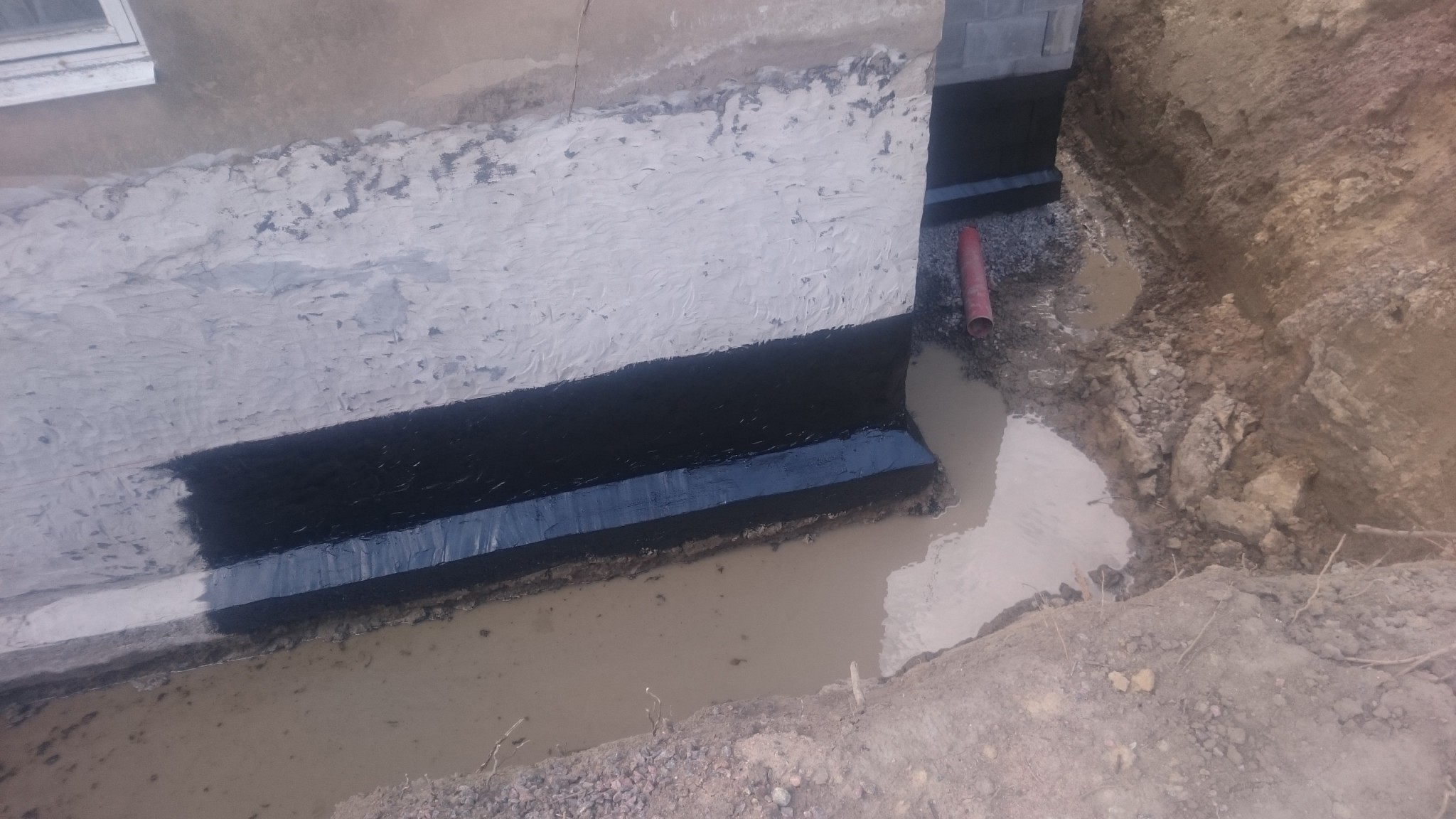

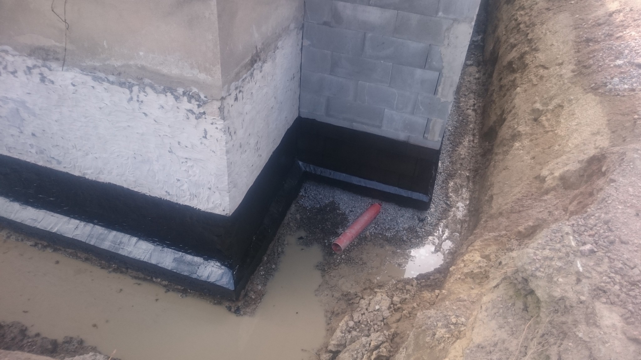

Tror jag har gjort helt jäkla fel.
Jag läste detta som att man ska prima 50 cm upp på väggen och ut på hålkälet sen ner på själva sulan och eftersom själva membranet är 50 cm brett kan man ju inte montera det horisontellt.
utan att jag tog för givet att det måste ju monteras lodrät då ju som en tapet.
beskrivningen är ju ganska missvisande enligt mig.
på ilostrationen ser det ju ut som han monterar den horisontellt men den täcker ju hela det primade området ändå?
Den går ju ganska högt upp på väggen nu riva ner det och börja om eller bara låta det vara och gå över till horisontellt och göra resten så?
Undras hur det blir med ut torkningen.
så här ser det ut där jag har satt
Kanske bara jag som är trögare än andra.

En fråga bara, det ser ut som om du hade kallasfalt på källarvägen men du verkar lyckats väldigt bra med att få bort den enligt bilderna
Hur gick du till väga?
· Västernorrland
· 12 inlägg
Okej. Vet inte om du missförstod frågan men det jag var ute efter var hur du gick till väga för att bli av med kallasfalten med så gott resultat? Har läst om diverse olika metoder som "hugga hål med gammal yxa", "hacka med barkspade", slipa med vinkelslip och diamantskivor, högtryckstvätt, isblästring m.m.
Jag har bosch vinkelslipp på 1300w använde den och en diamant slipskiva.
