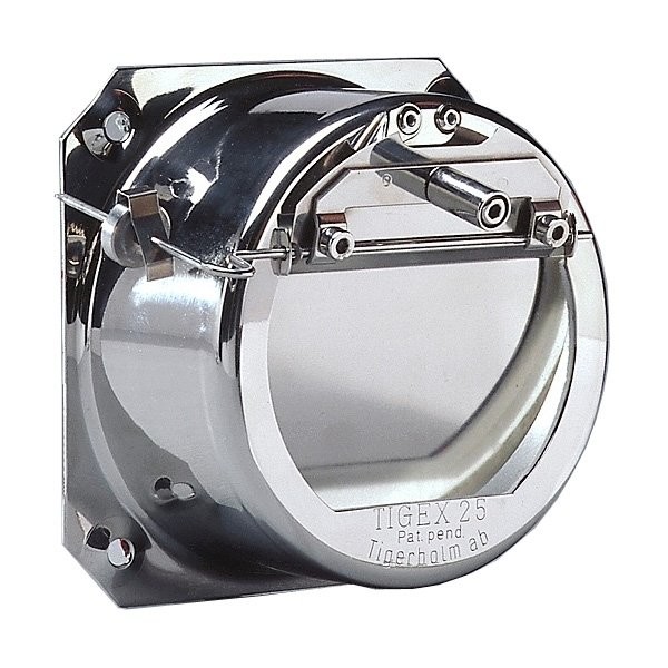

Bilden visar manicken som jag har på rökröret mellan pannan och skorsten.

Händer det ofta att dom kärvar, klaffen borde väl svänga inåt om man försöker lyfta motviktsaxeln bara försiktigt uppåt? Tänkte fråga då elden "flåsar" ofta när jag tänder brasan.
Är låsningsskruven lossad? Tigex25 satt på oljepannor sista tiden men är för liten till ved- och pelletseldning.
Ändå är den mycket bättre än ingen begränsare alls.

Måste kolla skruven, känns ändå konstigt om förra ägaren inte har lossat den.

Jag spärrade min dragbegränsare och senare ersattes den med ett fast lock.
Gillade inte funktionen helt enkelt.

Ok, vad var dåligt med den?

Det var inte dragbegränsaren i sig som var problemet utan jag tyckte att jag fick bra funktion på pannan utan dragbegränsaren. Fick reglera spjällen på pannan lite annorlunda bara. Ibland när jag eldat torr flis eller små träspill så ville pannan poffa och då stod dragbegränsaren och slog. Då tyckte jag det kändes säkrare att ha den stängd.
Så det kan ju vara att gubben innan dig också valt att göra så.
