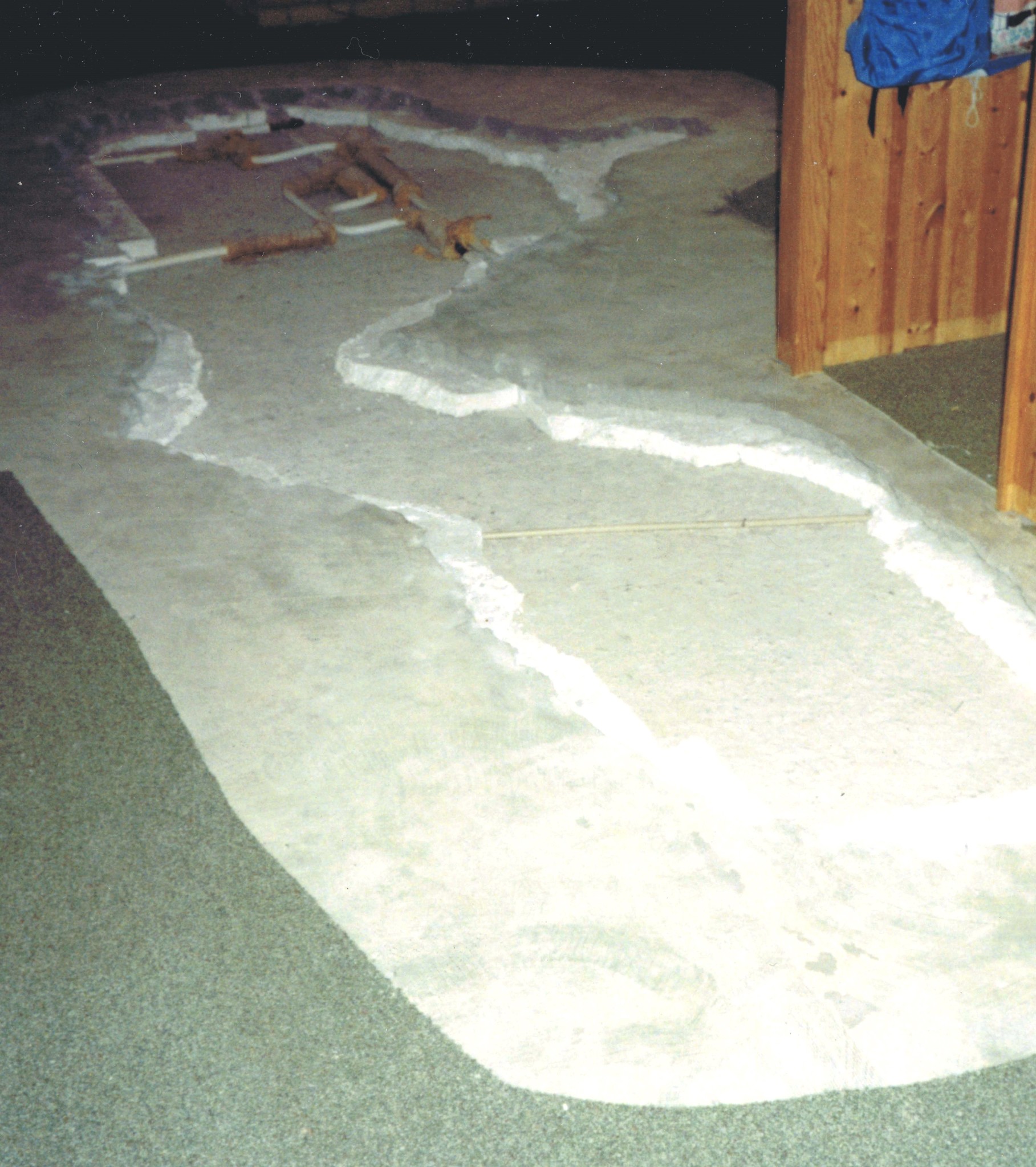

Jag skulle väldigt gärna undvika att byta ut den snygga inbyggda rörinstallationen med Prisol rör mot fula utanpåliggande rör enligt 'säkert vatten' principen.
Av fuktutbredningen att döma så kan läckstället förmodas vara i en stam med t-koppling under huset.
Finns det någon metod att pinpointa en läcka mera precist?
Golv-yt materialet lär ju under alla förhållanden stryka med vid torkningen.
Så om man kan hitta läckstället så borde det väl vara en ganska enkel övning att bila upp golvet där och reparera med lödkopplingar.
"Reparera till ursprunglig standard"
Är detta tillåtet?
Borde väl bli en billigare /och snyggare/ lösning än att dra nya rör kors och tvärs?
Kan det sedan hålla i ett antal år så vore det kanske ok.
Eller är gamla koppar rör predestinerade att börja läcka 'all-over'?

Ka du hitta läckagestället och bila upp så du frilägger rören, är det bara att löda ihop det igen. Kopparrör, håller för evigt, så det är inget problem.E ebonita skrev:Jag skulle väldigt gärna undvika att byta ut den snygga inbyggda rörinstallationen med Prisol rör mot fula utanpåliggande rör enligt 'säkert vatten' principen.
