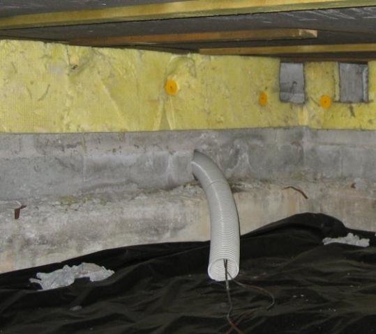

Jag funderar på att ställa upp en friggebod i ett hörn på tomten, och i friggeboden vill jag ha el. Det verkar som att enklaste sättet att dra en kabel är via husets krypgrund och vidare ut genom krypgrundsmuren via ett rör som tidigare använts för signalkabel till nivålarmet i den numera nedlagda slutna avloppstanken. Det röret slutar någon meter från den plats jag hade tänkt att ställa boden. Sista biten är ju enkel att gräva.
Frågan är nu om det är tillåtet att dra en kabel (typ, eklk eller ekkj) i det röret, som är ett vanligt dräneringsrör, alltså vit plast med slitsar. Det går genom trädgården på någon halvmeters djup. Längden är kanske 20 meter. Men det ligger ju inget gult plastband ovanför.. så säljer jag huset, kanske en framtida ovetande grävmaskinist sliter av både rör och kabel.
Är det tillåtet att använda röret?
Ingen stormande respons precis, så jag får väl sätta in en bild på röret dådå...
EKKJ eller N1XV är säkert OK. EKLK får man inte lägga i vatten, det finns det väl risk för sådant eftersom det är ett dräneringsrör.
Aha, jag trodde att det största hindret skulle vara att röret inte är gult eller märkt på något annat sätt!
Det gula har till uppgift att göra det lite enklare i framtiden, man vet vad det är, men det viktiga är skyddet och möjligheten att byta ut kabeln om det behövs.
