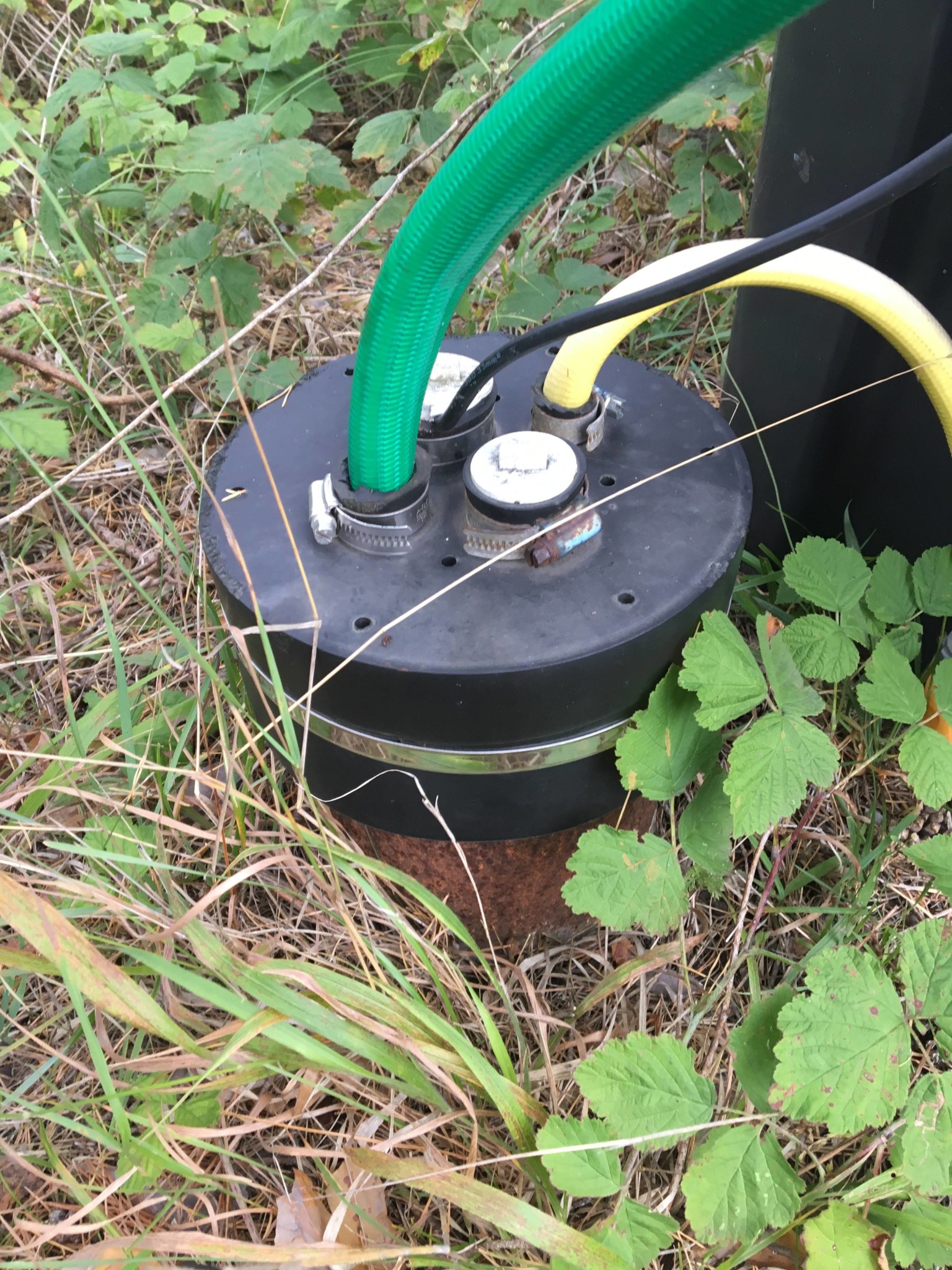

Hej, jag har servitut på denna brunn (se bild) Hur gör jag & vilka saker behöver jag för att dra fram detta till stugan & sätta en utkastare på fasaden.
Stugan ligger ca 60m bort, jag har tillgång till 220v & avser endast att använda vattnet vid frostfritt väder. Tänkte göra allt själv.
Brunntopp med slangar och elkablar omgiven av grönska, avsedd för vattenförsörjning.
Det ser ut som att brunnen är en borrad brunn och att den redan används. Jag tror inte att det funkar att stoppa ner en pump till. Du får nog ta kontakt med den som har pumpen. Det smidigaste är nog att du kopplar på dig på befintlig pump och delar på kostnaderna. Det är lämpligt med ett tydligt avtal, vad gör man om vattnet inte räcker eller pumpen går sönder.
