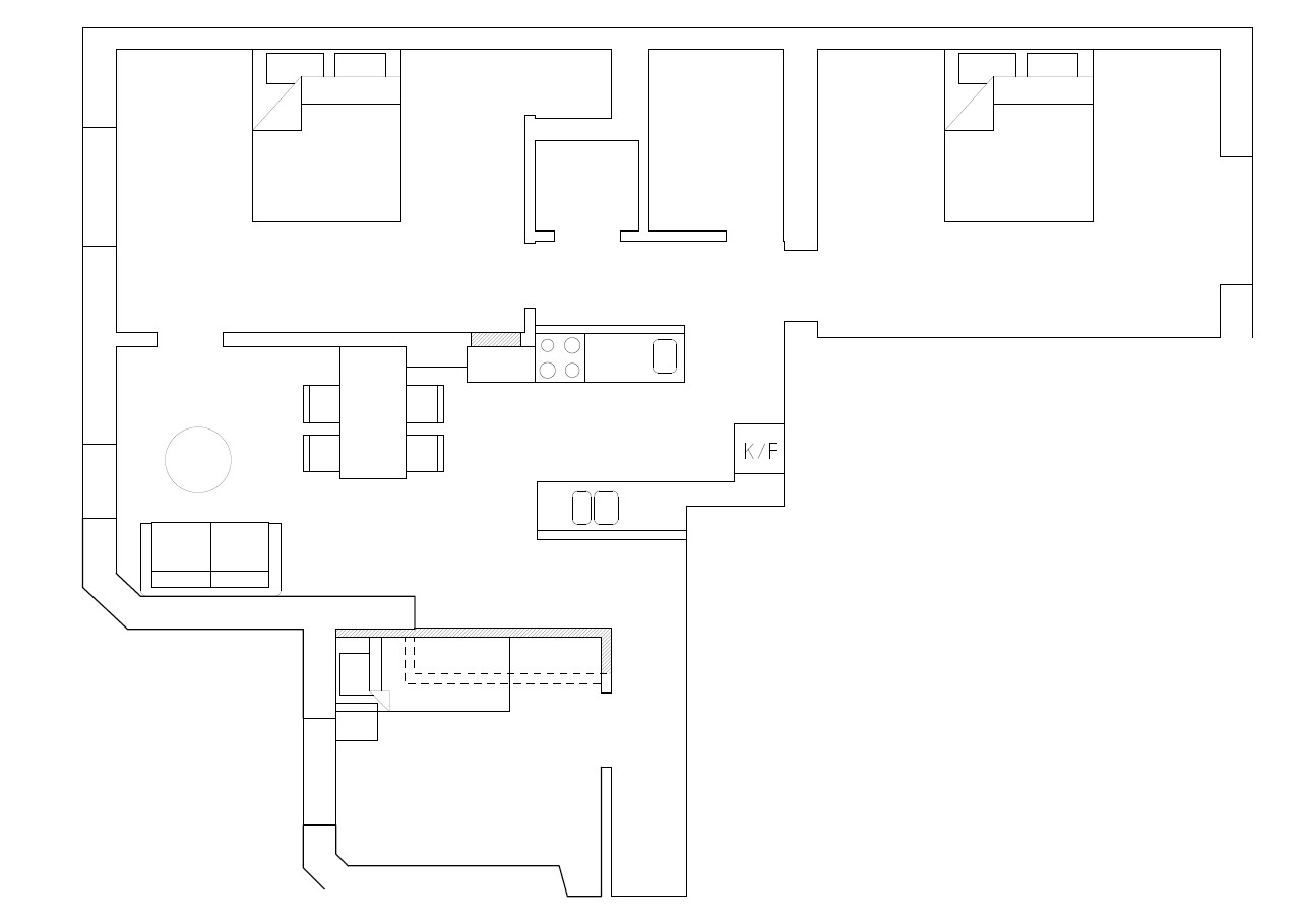

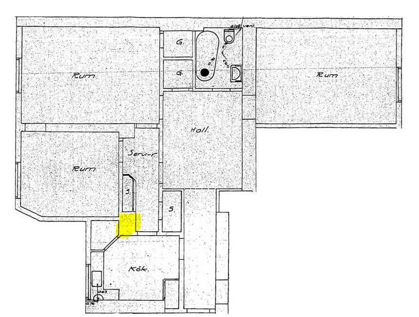

Jag är i en situation där vi vill flytta köket för att få loss ett till sovrum och hitta en bra matplats i anslutning till köket.
Jag bifogar originalritning
Ny ritning (som inte är helt uppdaterad, men den visar var vi vill att köket ska komma att bli)

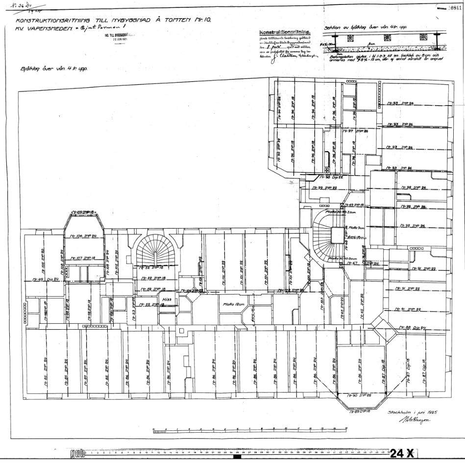

Ritning som visar bjälklag på min våning (då kallad vindsvåning, inzoomad)

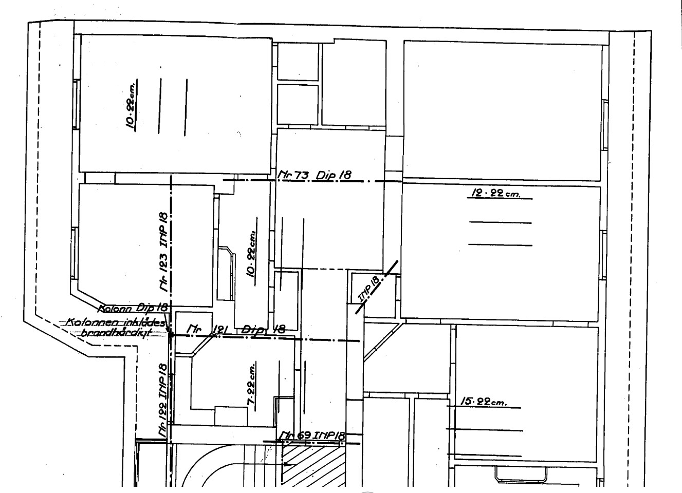

Samt ritning för våningar under min, där framgår bjälklagets struktur
Jag behöver hjälp att avgöra huruvida det är görbart att dra avlopp från badrummet till det nya köket. Placeringen av diskhon är relativt valfri, vi tänker det som är "görbart".
Jag har sett och känt på bjälken som framgår av ritningen, den finns där och den behöver vi inte röra så länge diskho är på badrummets sida. (Nr73 Dip18)
Huset är byggt 1926
Lägenheten det gäller är den som är högst upp till höger, bjälken som syns på ritningen heter "Nr73 Dip18"

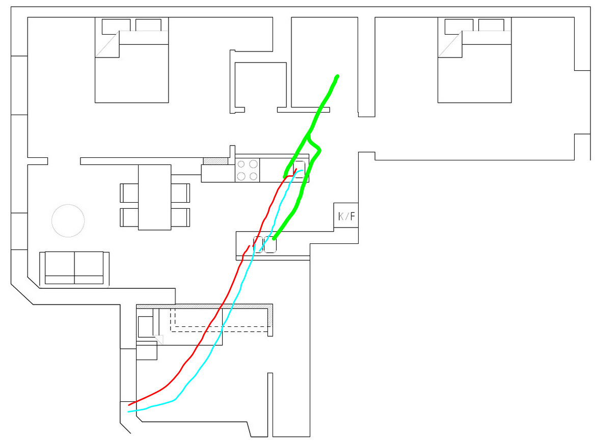

Dra avlopp från badrum till kök i bjälklag är nog möjligt i samband när du byter golvbrunnen.B Berghagen skrev:
Men har du fått detta arbetet OK från din BRF?
Du ska flytta mycket väggar + avlopp & vatten.
Det är inte med automatik OK att göra bara för man äger en bostadsrätt.
Har du tänkt på denna ytan?
Det verkar vara någon typ av ventilation/murstock?

Jag håller först på att kolla om det är görbart, för att sedan prata med styrelsen i föreningen. Flytten av kök ska vara ok, och jag vet med mig att grannen under rivit väggen mellan nya köket och rummet vi vill öppna upp. Jag är försiktigt optimistisk! Jag tänker att den kortaste gröna sträckan du ritat är mest "aktuell", men om den längre också går är det fantastiskt, dock behöver den längre då på något sätt passera den "massiva bjälken" som är utritad.
Vad gäller gulmarkeringen har du helt rätt, det går ventilation och en utompåliggande gasledning i den lilla fyrkanten. Där kommer vi sannolikt behöva behålla rutan, och får därför planera om hur man ställer sängen, förslagsvis in i hörnet där!
