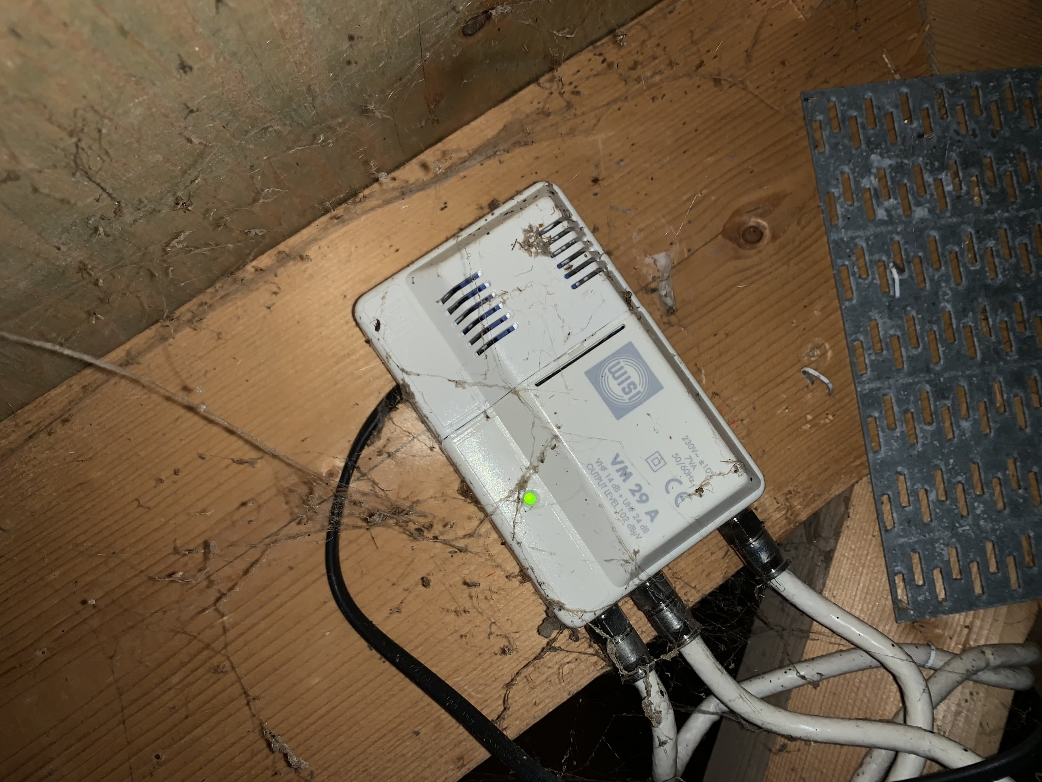

Kan någon hjälpa mig vad detta kan vara? Det ser ut som de tre vita kablarna går till en gammal tv-antenn...
Kan jag dra ur strömkabeln? Behövs den?
  • Föråldrad antennförstärkare med tre anslutna vita koaxialkablar och en strömkabel.
En antennkabel går till antennen och två förstärkta utgångar för kablarna som går vidare ner i huset till TV-uttagen.
Använder du inte antennen/marksänd TV kan du tjäna flera tjugor på minskad elförbrukning på ett år om du drar ur elsladden.
