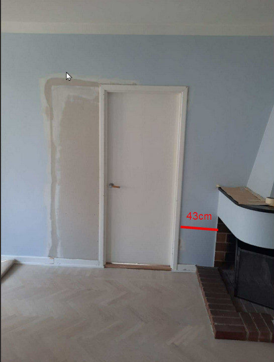

Vi har flyttat vår dörröppning och den har hamnat närmare än 50cm, vilket är vad regler vi hittar säger
https://www.schiedel.com/se/service/inspiration/oppen-spis-regler-a4391446
Golvet & golvlisten också närmare än 50cm? Tolkar jag reglerna fel?
Boverket menar att det ska 1 meter från längst in i eldstaden till brännbart material, vilket det inte är, det är 75cm till golvet.
https://www.boverket.se/sv/PBL-kuns.../brandskydd/uppkomst-brand/eldstader-kanaler/
Vad säger ni - är detta OK enligt reglerna? Hur ska jag tänka? Behöver snickaren flytta tillbaka dörröppningen 7cm?
Tack för er hjälp!
  • Dörröppning nära hörnspis; 43 cm från spisen till dörrkarmen. Golvet och sockeln är 75 cm från eldstaden.
När man läser det du länkade till så står även följande: För murade spisar mäts avståndet från eldstadens innervägg.
För spisar som inte är murade så sätter man ju ofta cementbaserad skiva bakom och/eller har ett hyfsat mellanrum mellan spis och vägg. men här har du ju tegel

Jo precis, men räknar man ifrån längst "in" på innerväggen dvs i hörnet eller där jag har marketat på bilden?
självklart från insidan på motstående vägg, annars fyller det ju ingen funktion att uppge "insidan"

Jag tror du krånglar till det helt i onödan. Det kan inte vara några problem att ha en dörr 43cm från ytterkanten på din öppna spis.
