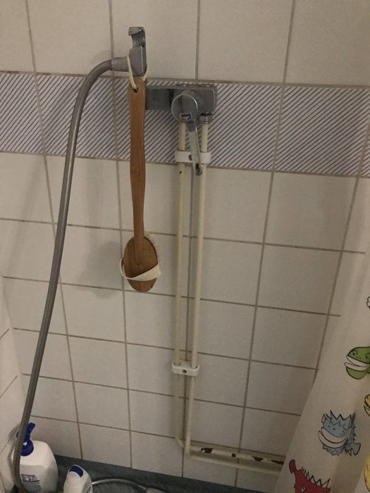

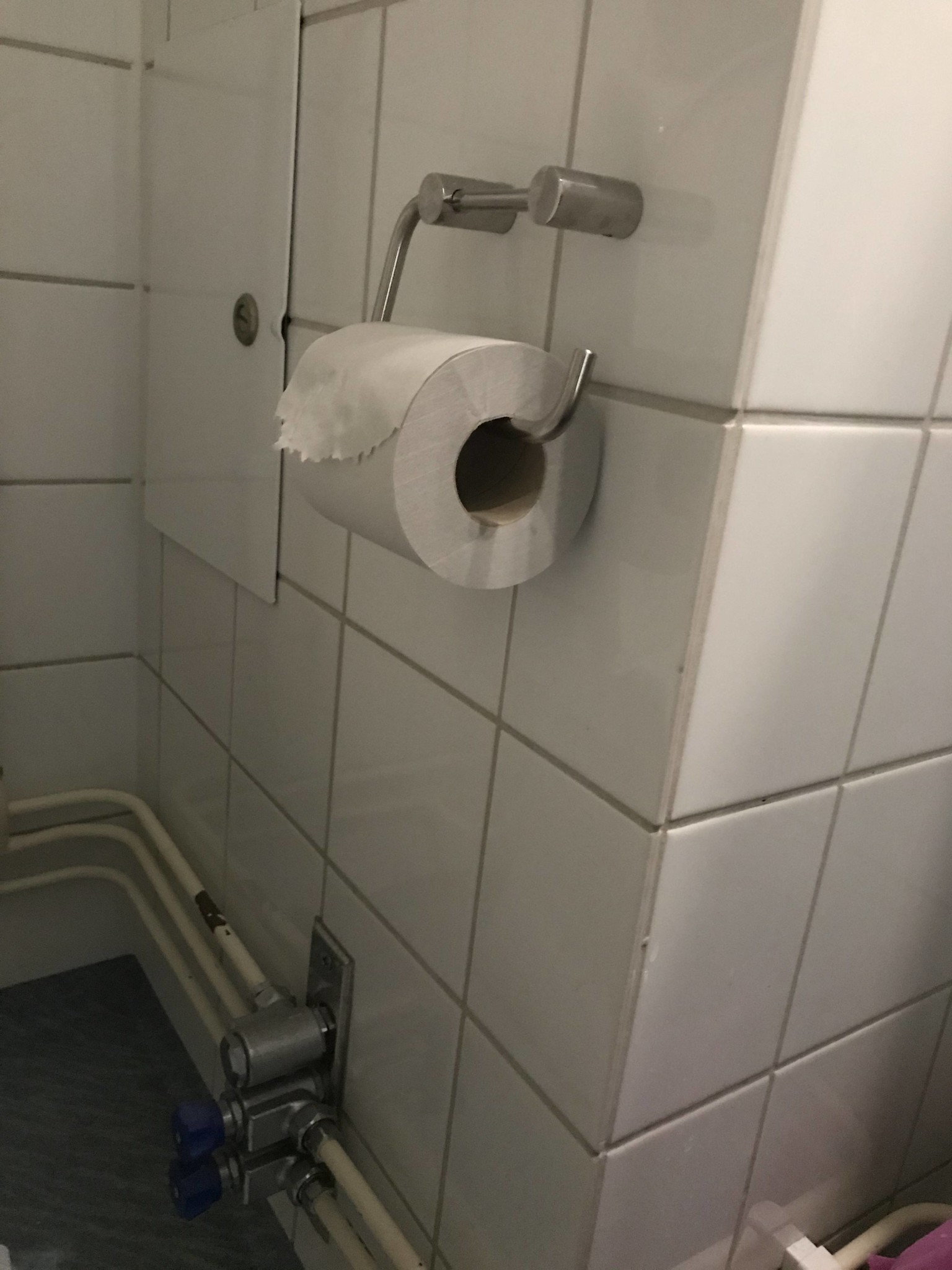

Hur mycket dyrare blir det om man vill ha dolda rör i ett badrum? sedan undrar jag om det som syns på bilden kan bli ett problem vid en sådan installation, kranen och dörren (vet inte exakt vad som finns bakom dörren och varför den finns)
Lägger man till en extra vägg som man döljer rören i?

Jag antar att du bor i en bostadsrätt?!
Bakom "dörren" har du antagligen stammen som vidare matar uppåt i huset KV/VV/VVC/S1. Öppna och kika hur det ser ut!
Och gällande din fråga om rören så går det ju att göra så, (så är det gjort vid ”dörren”) men det är nog vanligare att man fräser spår i golv eller vägg för att fälla in rören när det enbart gäller några få rör.
Men, innan du går längre i planerna, kolla om/när nästa stambyte är planerat, så att du inte får en ovälkommen överraskning senare.

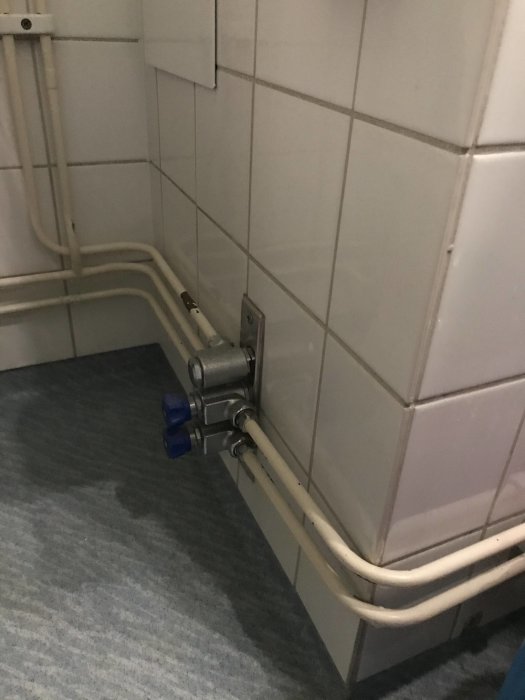

tack ska försöka få upp dörren och se hur det ser ut, men borde inte vara nåt problem med renovering då?
Tack för tipset ang stammrenovering, ska kolla upp det, bostadsrätten är byggd 93

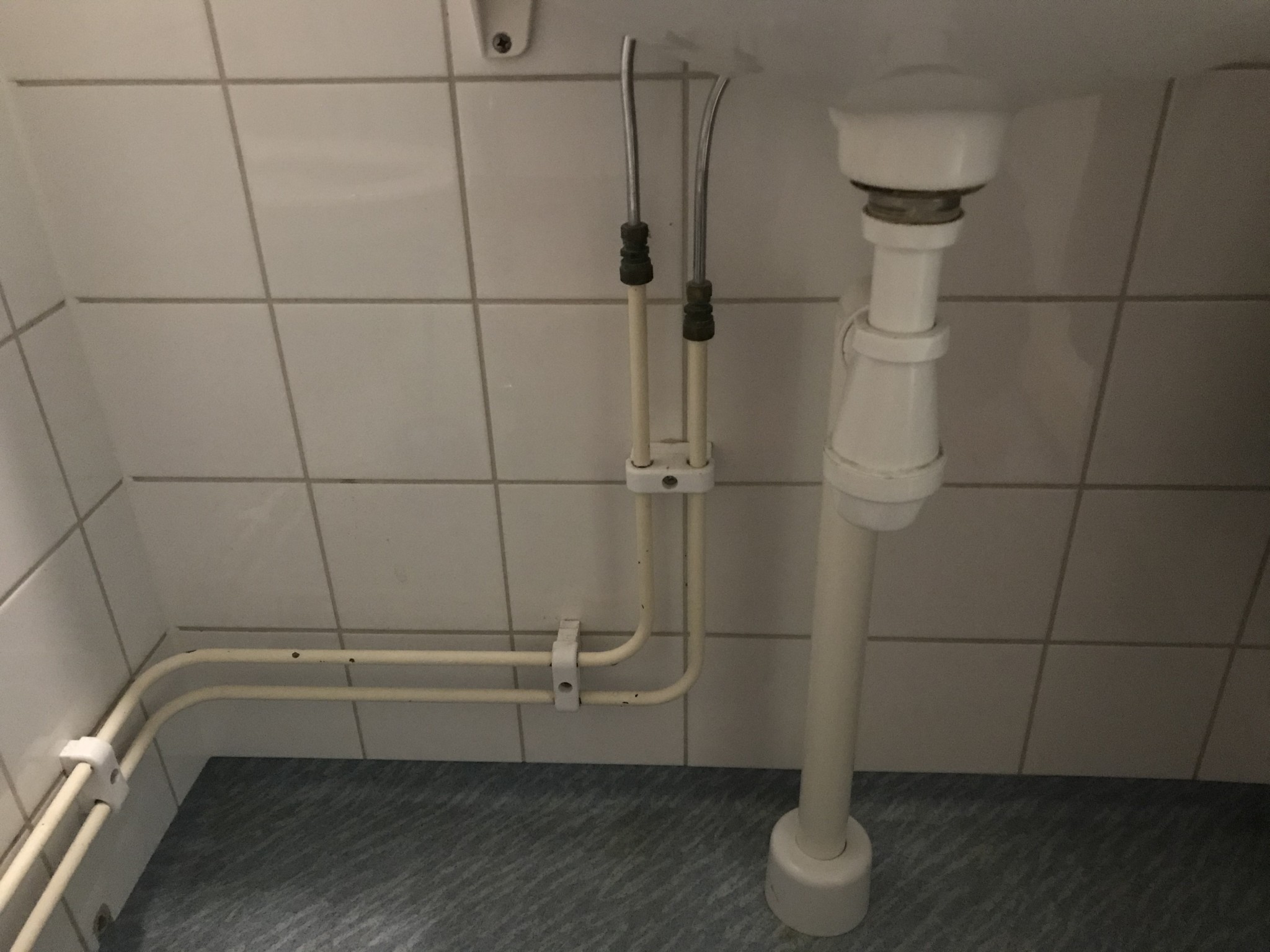

kan man fräsa in rören om golvet samt väggen med duschblandaren är i betong, andra väggarna med gipsskivor. Men hur gör dom med vattenavstängningskranarna? (blåa kranarna på bilden)
Ja, det kan man. Vad VVS montören anser vara bäst, golv eller vägg låter jag vara osagt.
Avstängningsventilerna flyttas säkerligen till en tappvattenfördelare som borde hamna i ett fördelarskåp på lämplig plats. Alternativt så sätter man dem direkt vid inkommande rör till handfat och wc stol.
