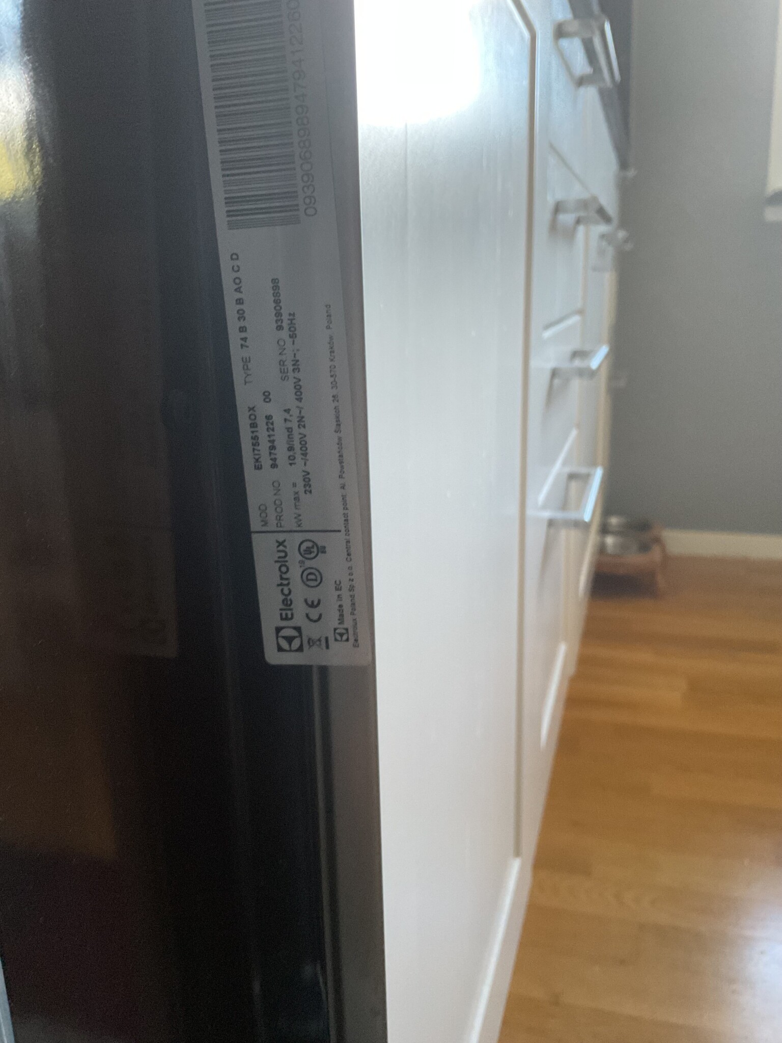

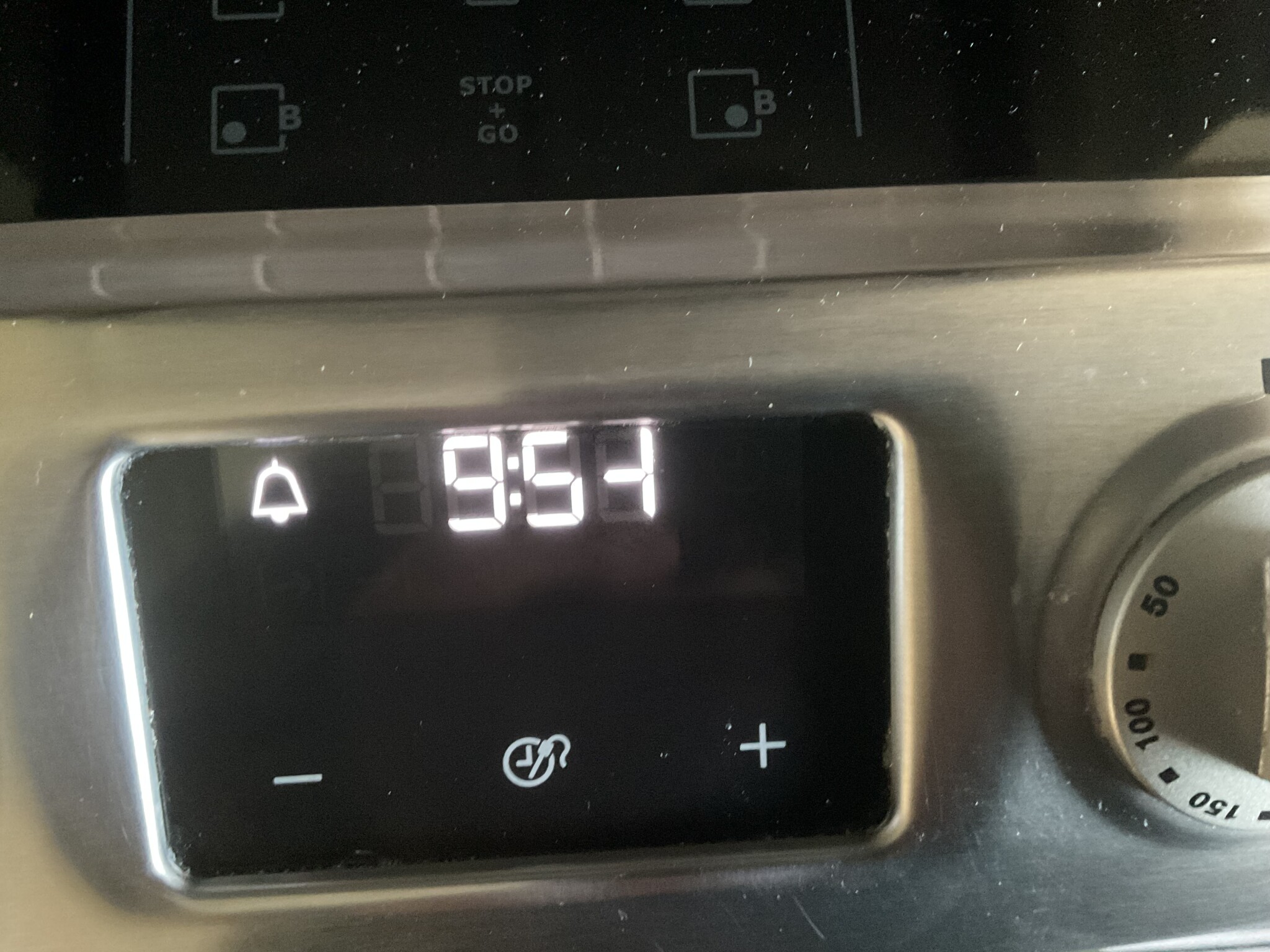

Har denna spis och nu strular displayen, är det samma till många andra spisar? Verkar rätt dyr, över 2000 kr.
  • Display på spis med digital klocka som visar 9:54 och symboler för larm och temperaturjustering. Användaren undrar om displayen är utbytbar.
  • Etikett på en Electrolux-spis, visar modell- och serienummer vid sidan av en köksbänk.
Om du känner för att skruva lite kan det vara så att det bara krävs rengöring mellan displayen och remsan som förser den med signaler.
https://www.tinkerersblog.net/0021-repairing-an-lcd-with-missing-segments/
The circuit break in this missing segments fault could be caused by two main things. Firstly, it could be due to an electric insulator getting in between the elastomeric strip and the exposed pads of the LCD and PCB. This could come in the form of a build up dust or grim, or even oxidation of the exposed PCB pads. To repair this, just clean all the pads and the elastomeric strip itself. I recommend using isopropyl alcohol and a cotton ear bud or cue tip. Just saturate the bud with the alcohol and scrub until it’s clean. Then reassemble the device and test.
Alternatively, this fault could also be caused by a separation between the elastomeric connector and it’s adjoining contacts. I.e. it has lifted off or away from the pads that is it supposed to be pressed against. This is usually caused by vibration. Typically, there will be a method of mechanically tightening or pressing the elastomeric connector against it’s pads. Such as a screw or adhesive, which with time and vibration (and maybe a little heat) can become undone enough that it allows the connector enough space to move away from it’s pads. To repair this, just re-tighten the screw or re-secure the elastomeric connector with tape if needs be.

Tack. Jo, skruva är jag inte rädd för men bara att dra ut spisen, lossa plattan och kolla?
Det kan jag inte hjälpa dig med tyvärr, vet inget om din spis. Men displayfelet med saknade segment känner jag igen från mina bilar med samma typ av display.
bara dra ut spisen lossa tre skruvar under panelen i framkant och 2 eller tre i bakkant inkl tippskydd
vänd hällen upp och ner på en bänk tillhöger om spisen så ser du lite lite mer
