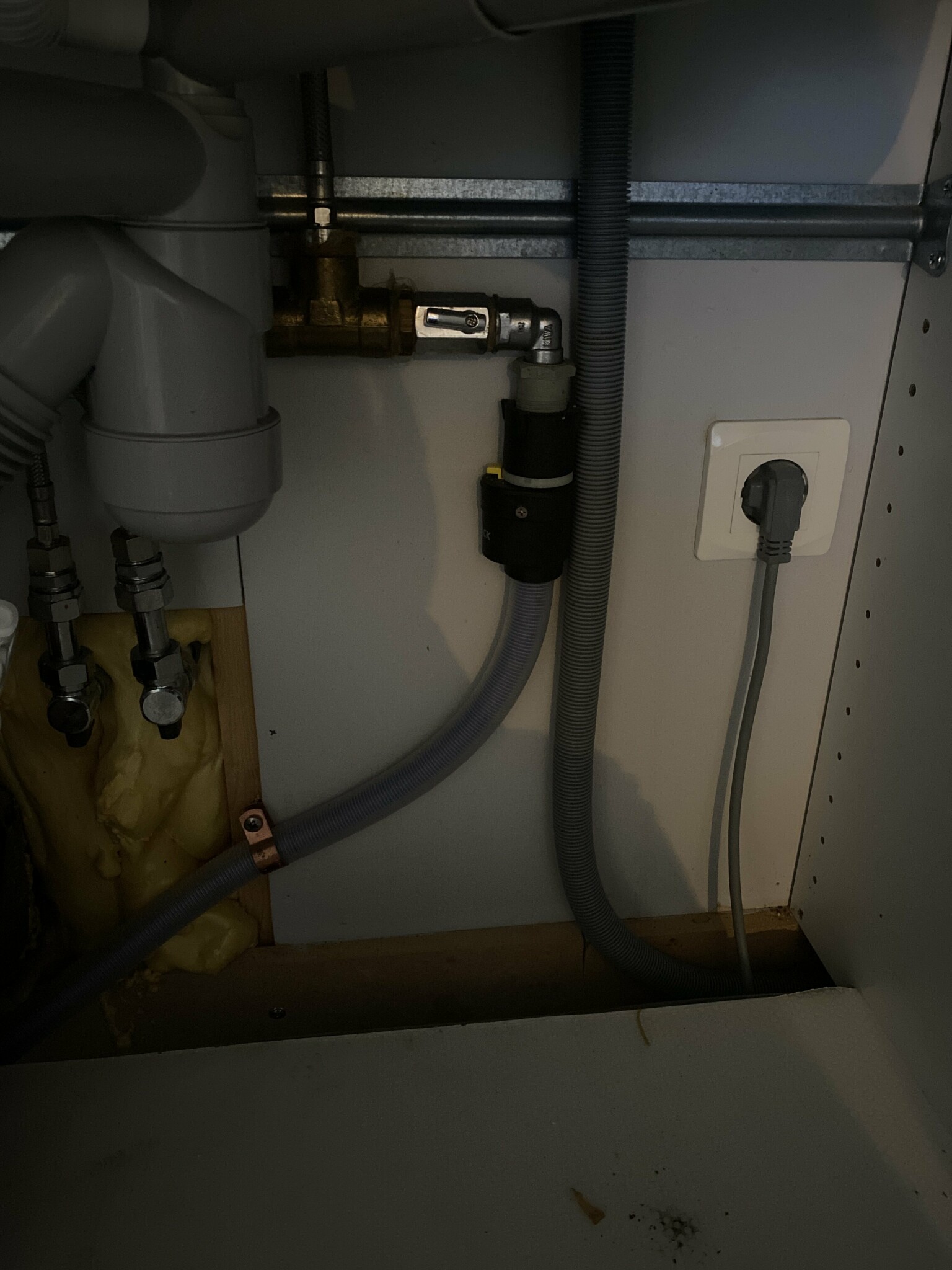

Vi har en diskmaskin från IKEA, märke Renlig 2009 årsmodell.
Nyligen så gick ett dricksglas sönder och det blev mycket glassplitter inuti maskinen.
Jag rensade bort allt glas jag kom åt maskinen.
En dag senare gick en säkring från elskåpet när vi körde diskmaskinen.
Efter detta när man startar ett program så kör den i ~10 minuter och sen larmar den och då är det vatten kvar i maskinen.
Jag har tömt diskmaskinen på vatten samt grundligt rengjort avloppsslangen för att säkerställa att vattnet kan rinna fritt ut men det hjälper dessvärre ej då larmet kvarstår.
Nästa steg är att undersöka avloppspumpen på diskmaskinen men jag finner ingenstans hur man gör för att komma åt pumpen på den här modellen.
Är det någon som vet hur jag ska komma åt avloppspumpen?
Alternativt om det är någon annan åtgärd jag kan utföra?

ta bort socklen framtill så ser du pumpen till höger
sitter med bajonett

Hur löste sig detta? Jag har samma problem men har inte lika bra koll som du. Har startat en egen tråd som ingen nappar på.
Hur gjorde du rent avlopps slangen? Hur vet man vilken av alla det är?
