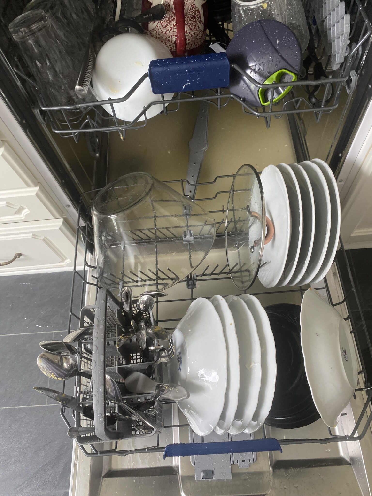

Stopp i avlopp så allt vatten blevi diskmaskinen efter ca 5 min!
Autosäkring amall av.
Nu tagit bort allt vatten och torkat rent.
Det har gått 36 timmar!
Fortfarande likadant! Ej felmeddelande utan när jag sätter i kontakten löaer säkring i elskpået ut!
Cylinda 4310 som är 8 månader gammal.
Kan den typ torka?
Vad ör det som troligast har hänt?
Dags att öppna? Vad skall jag se efter och den är så väl tillsluten!
Tacksam för tips!
  • Öppen diskmaskin med disk i, inklusive glas och tallrikar, stående i en pool av vatten i botten. Diskmaskinen verkar ha stopp i avloppet.
Är det säkringen eller jordfelsbrytaren som löser ut?
Är det säkringen som löser ut så har du ren/stum/direktkontakt mellan fas-nolla (eller eventuellt fas-jord).
Är det jordfelsbrytaren som löser ut så har troligen nollan kontakt med jord.
Ja, det är dags att öppna diskmaskinen.
Troligen är det stående vatten någonstans.

Tack! Dock så har jag lutat diskmaskinen åt alla håll och kanter så vatten runnit ut, tom lagt den ner åt alla håll å då rann vatten ut även om jag torkat allt på unsidan. Kan det öndå stå vatten någonstans?
Cheesen
Ja. Det brukar finnas en dränering under maskinen. Pumpen är oftast den lägsta punkten i maskinen. Kortslutning behöver inget stående vatten. Om maskinen bara är 8 månader så har du väl garanti på den. Hör med säljaren.

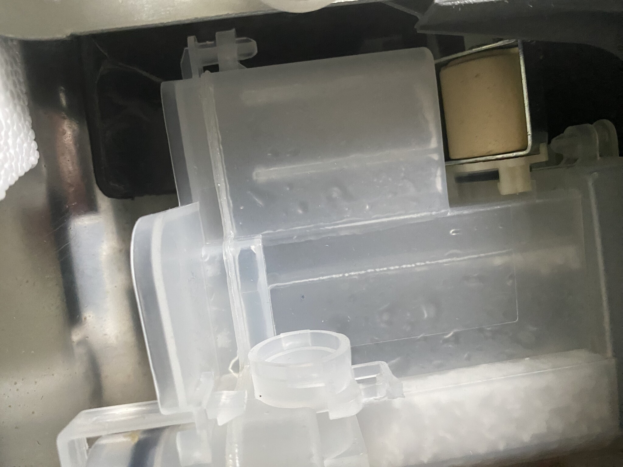

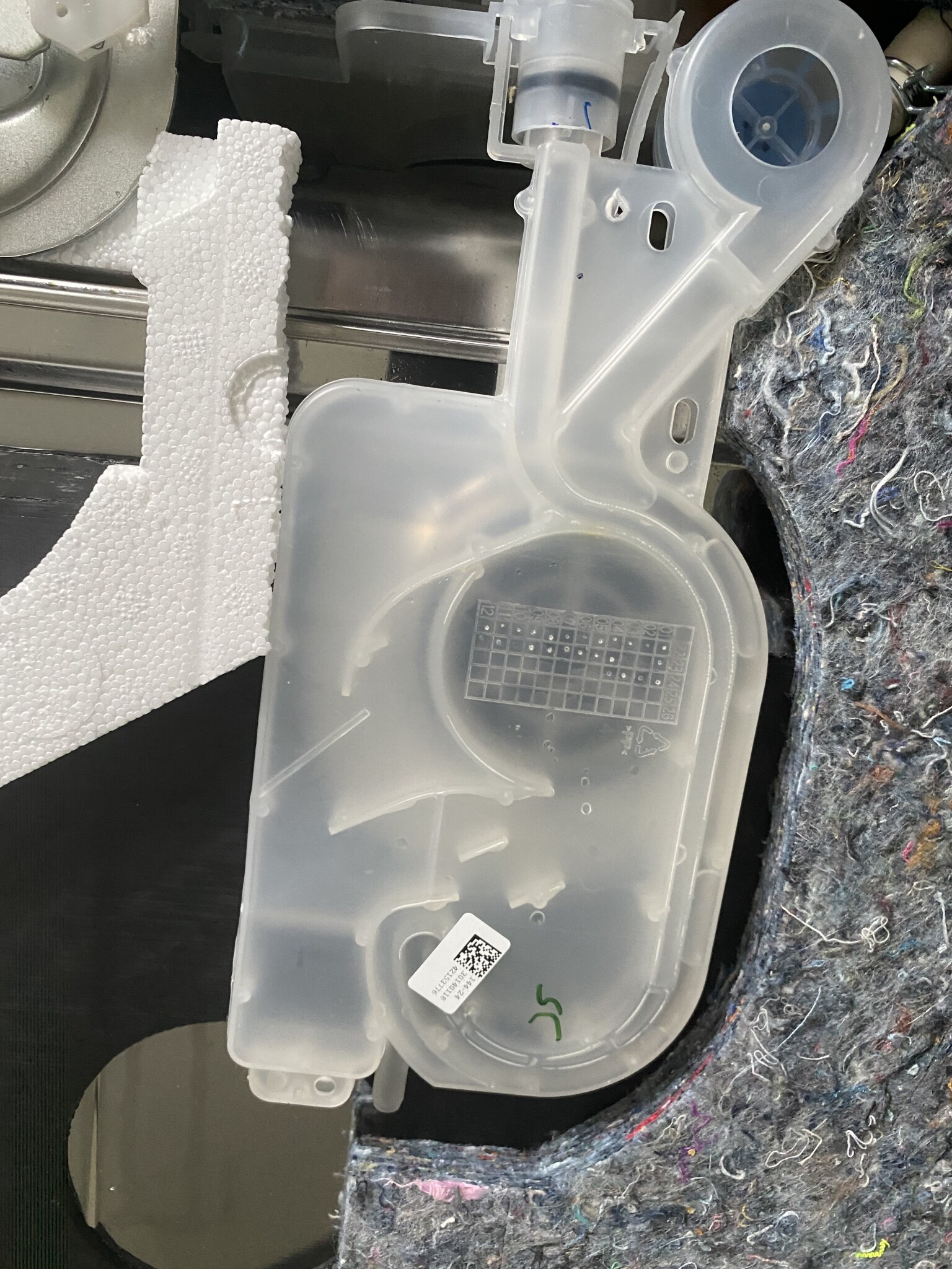

Uppdatering!
Har öppnat maskinen och set är fult i "tyget" samt dessa två saker som jag inte vågar eller fattar hur de skall öppnas!
Vattendroppar på sidorna inuti!
  • Närbild av insidan av en diskmaskin med plastkomponenter och vattendroppar på sidorna.
  • Inuti en maskin med plastkomponenter, textilmaterial och vattenfläckar synliga.
