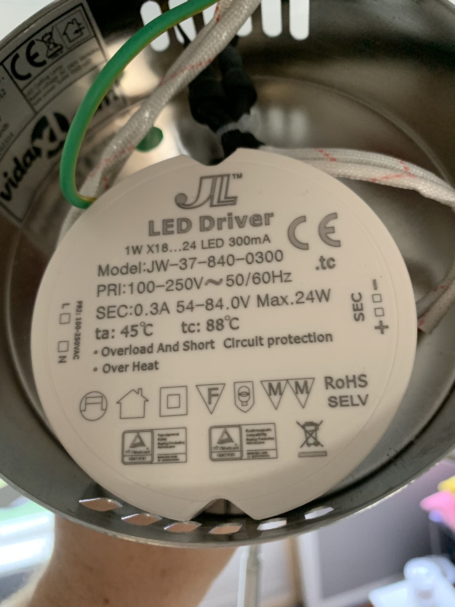

Så, då hade jag till slut tid till att ta tag i det här projektet som inte blev någon succé direkt.
Efter att kopplat in allt och monterat fjädrarna i strömbrytaren så var det mörkt, inget hände hur mycket jag än tryckte.
Mätte upp på DC-sidan av Jollyn och det ändrade sig när jag dimmrade upp/ner, men lampan förblev avstängd.
Ser sen att det på origanaldrivern står 54-84 V och den från Hidealite är på max 29 V, vilket jag antar är anledningen.
Så frågan nu är om det finns någon motsvarande driver som levererar högre spänning och är dimbar med Push.

Ja så är det, du behöver ett drivdon som ger uppemot 24 W vilket blir ca 84 V vid 0.3 A. Medföljande drivdon har ett ganska snävt arbetsområde på 54-84V. Jag uppmärksammade inte det så om du köpte det drivdon jag länkade till så köper jag det av dig.
Att hitta drivdon som klarar 24 W är lätt, men värre då med strömmen 300 mA som är ovanlig. Jag fann en, dock dyr:
https://www.elbutik.se/product.html/jolly-maxi-hv
Man kan också prova 250 mA, och t.o.m. 350 mA om man håller den lite neddimmad.

Hur många led har du totalt? Är dom seriekopplade? Vilket dom bör vara.
Den första driven var för 18-24 st. LED 1W 300 mA (18 st X 3 V/led = 54 V totalt.) alltså har du mindre än 18 spottar funkar den inte!
En sådan har klarar 10 st. 1 W Led och är smart.
