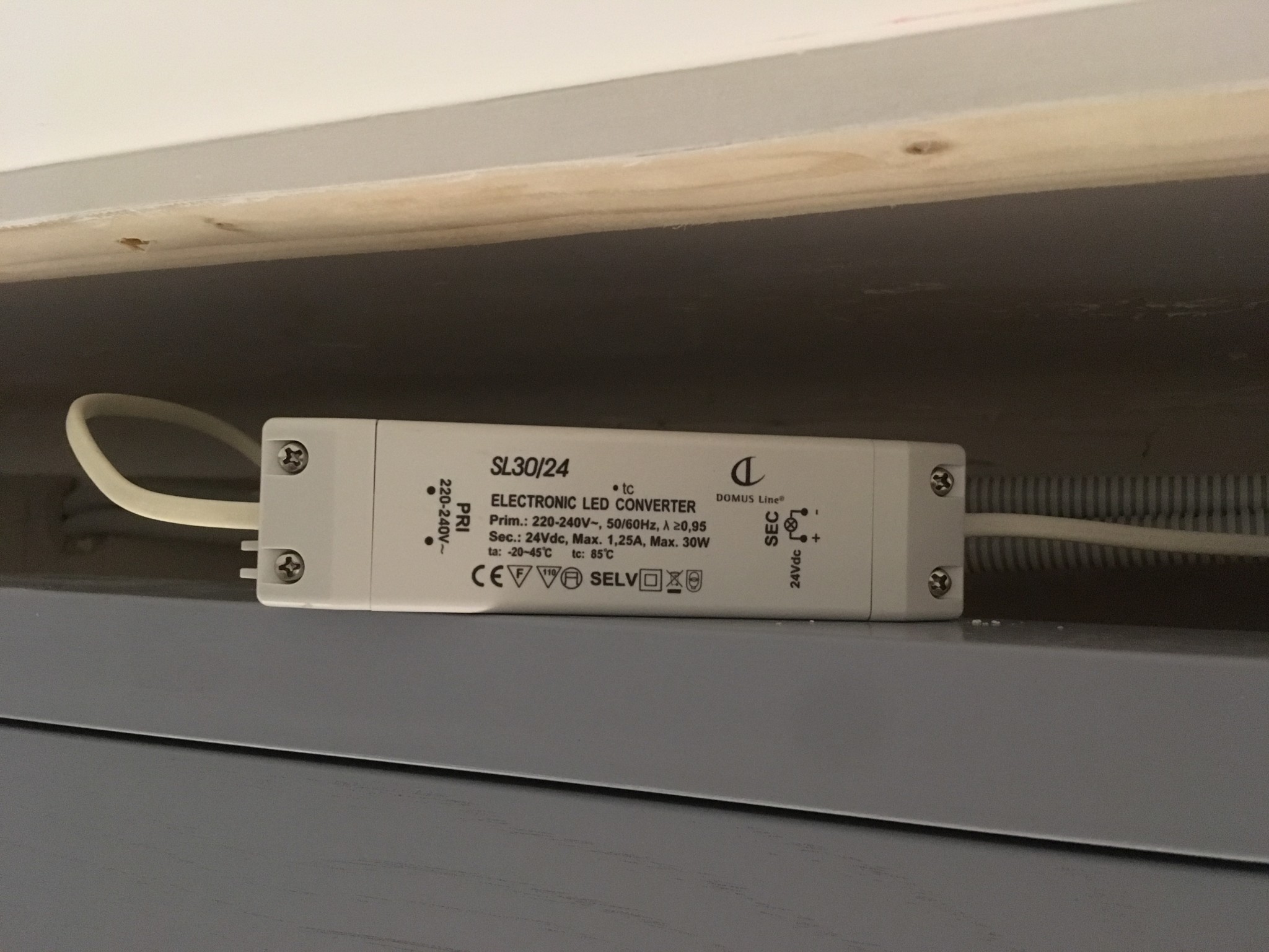

Någon som har en idé varför inte dimmern till våra kökslampor fungerar? De lyser endast på max, vrider man ner så blinkar de eller släcks helt.
10 st 3W led
Elko dimmer (elektrikern har provat två olika som ej fungerat, har tyvärr inte spec på dem just nu)
Bifogar bild på trafo
Tacksam för hjälp!

Drivdonet är troligen inte dimbart. Det är de oftast inte om det inte utryckligen står det på.
Detta borde elektrikern ha koll på
Bo.Siltberg
En idé kan vara att trafon icke är dimbara på primärsidan.
Specifikationen för trafon måste uttryckligen säga att den är dimbar. Gör den inte det lär det aldrig fungera.
Har det fungerat??
Trafo är på 24 Volt ut, finns det LED för 24 V ? Förutom G4 som ersättning för 24 V halogen.
Dom vanligaste LED är för ström 350 - 700 mA
Eller 12 V eller 230 V med inbyggt drivdon, men alla LED är det strömmen genom lysdioden man regelerar på något sett.
Vad har du för dimmer?
