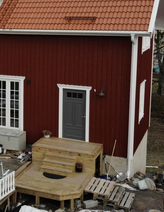

Vi håller på att helrenovera ett hus och har kommit till altanen. Förra året byggde vi plattformen till entrén och nu är det dags att få till tak och staket (och efter det resten av altanen). Tänker oss ett valmat plåttak och bygga allt utom plåten själva. Mått 235x145cm. Taklutning ca 10-15 grader.
Min sambo vill helst bara ha två höga 70-stolpar i framkant, och två 45x70-reglar i bakkant (för det inte ska se för grovt ut). Om man använder 145 eller 170mm som bärlina (heter det väl? ramen i ovankant), är det starkt nog?
Rent spontant skulle jag vilja gå upp till 95-stolpar och reglar, eller göra de låga i framkant högre så även de bär upp linan. Men jag kanske är onödigt försiktig.
Snözon 2 så taket ska väl klara ca 700kg.
Tack för input!
Röd trävilla med svart dörr och trappa av trä i två nivåer. Entrén saknar tak och staket som planeras att byggas av ägarna. Snözon 2.

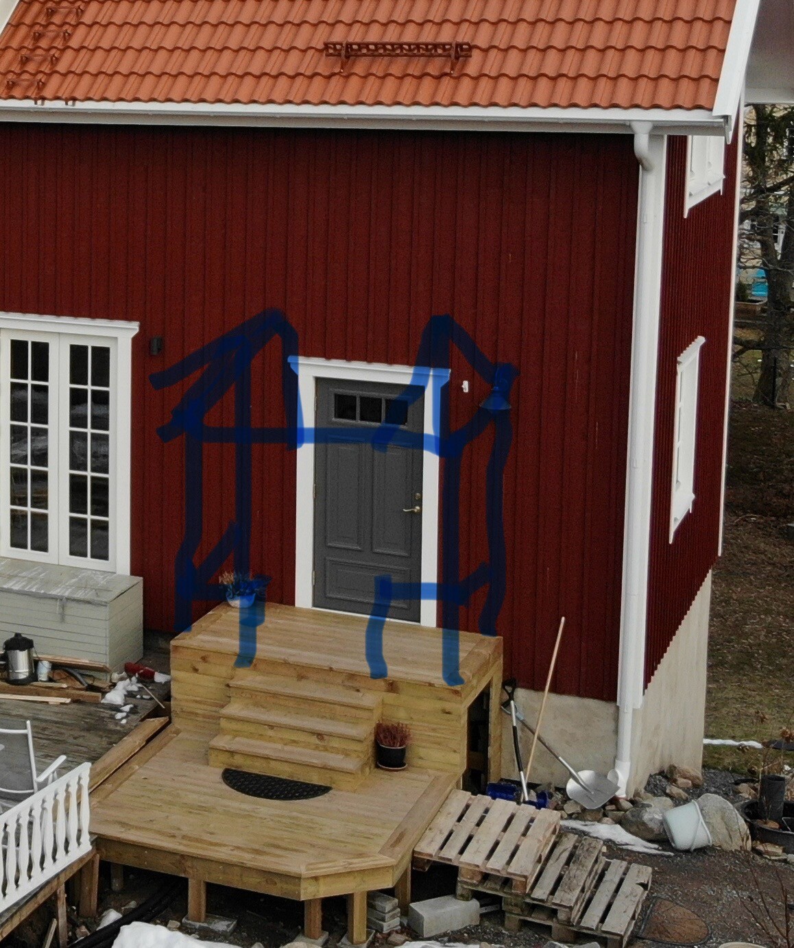

Vacker principskiss (absolut inte skalenlig):
Principskiss i blått på en röd fasad, med föreslaget tak och stolpar för altanens takkonstruktion, ovanpå en nybyggd trall och trappa.
Totte_S
Enligt min mening så ser det värre ut med för klena dimensioner på stolpar än för grova. Se till så att ni verkligen kollat på referensobjekt innan ni bestämmer er. Eller ännu hellre, ta hem båda dimensioner och ställ upp dem provisoriskt, betrakta från olika avstånd och vinklar.
Jag hade valt minst 95 av estetiska skäl.
