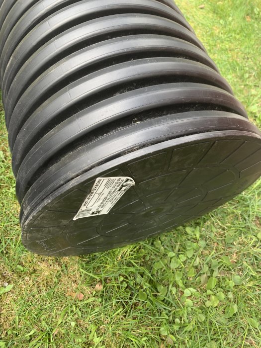

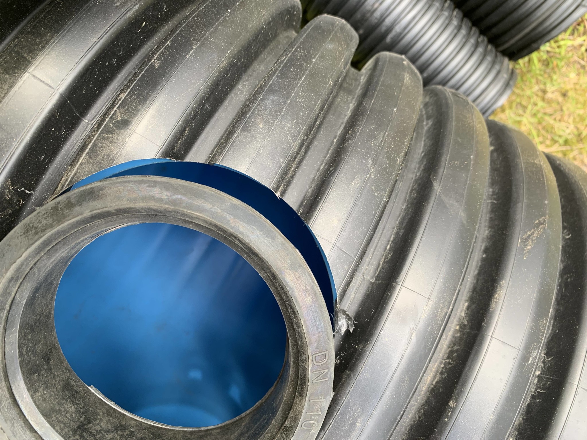

Jag köpte idag en dagvattenbrunn på Byggmax. Den har ett färdigt hål så jag köpte en manschett 110mm också.
Jag vet inte om det blev misslyckat eller om det är jag som är korkad men hålet verkar vara på tok för stort. Jag har läst att man ska borra med 121mm hålsåg om man gör det själv. Hålet i denna brunn är närmare 140mm. Är det mig eller brunnen det är fel på?

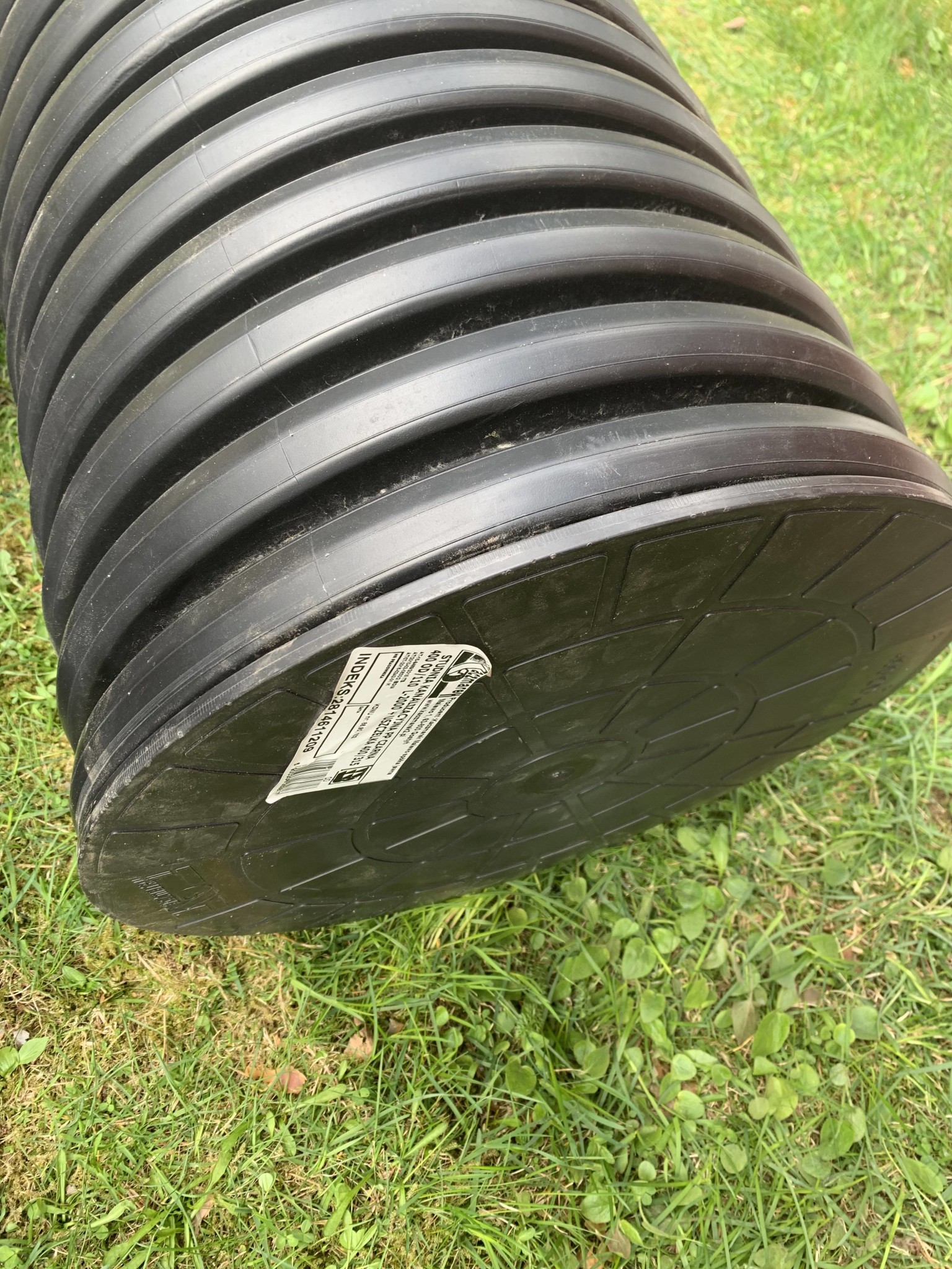

Eftersom jag inte behöver mer än ca 1m djup skulle det gå att kapa bort den delen men då behöver jag lossa botten. Den verkar sitta hårt, någon som vet om den ska gå att lossa?

Återvände till Byggmax och de hade ingen annan manschett. De kunde inte hjälpa mig vidare.
Jag funderar på att lämna tillbaka brunnen men var hittar jag en oborstad dagvattenbrunn med botten? Verkar vara hopplöst för privatperson att få tag på?

Jag har idag åkt runt hela stan i jakt på manschett utan resultat... Jag tänkte därför att jag lämnar tillbaka brunnen och köper en annan.
Men det går ju inte att få tag i en brunn om man är privatperson?? Alla verkar dessutom ha borrade hål redan vilket jag gärna gör själv så jag får dem där jag vill ha dem! Jag trodde aldrig det skulle bli ett sådant problem att installera en enkel dagvattenbrunn... Någon som kan hjälpa mig framåt?

På min brunn var det ett hål för 160 mm rör, vilket jag köpte en propp till och sågade upp ett hål nära botten.
Det behöver ju inte vara pottätt, om det skulle rinna in vatten från marken, vad gör det?
Lägg grovt grus runt inloppet så inte finfraktion kommer in.
Om botten inte går få ur, varför inte kapa andra änden.

Hålet är ca 140mm så det verkar vara någon mellanstorlek. Ett alternativ är kanske att borra upp till 160 och plugga.
Brunnen blir för grund om jag kapar bort hålet och behåller delen som har botten.

Proppa den brunnen och borra nya hål, eller såga med tigersåg. Manschetter är väl bra men görs håltagningen tajt och du inte har skarp vinkel på införning så lägg en duk på utsidan och fyll. Hemma hade jag gjort så, men inte på jobbet. Vanligt förekommande med 160 på dagvattenservis. Fastighetsägare reducerar gärna ner till 110.
