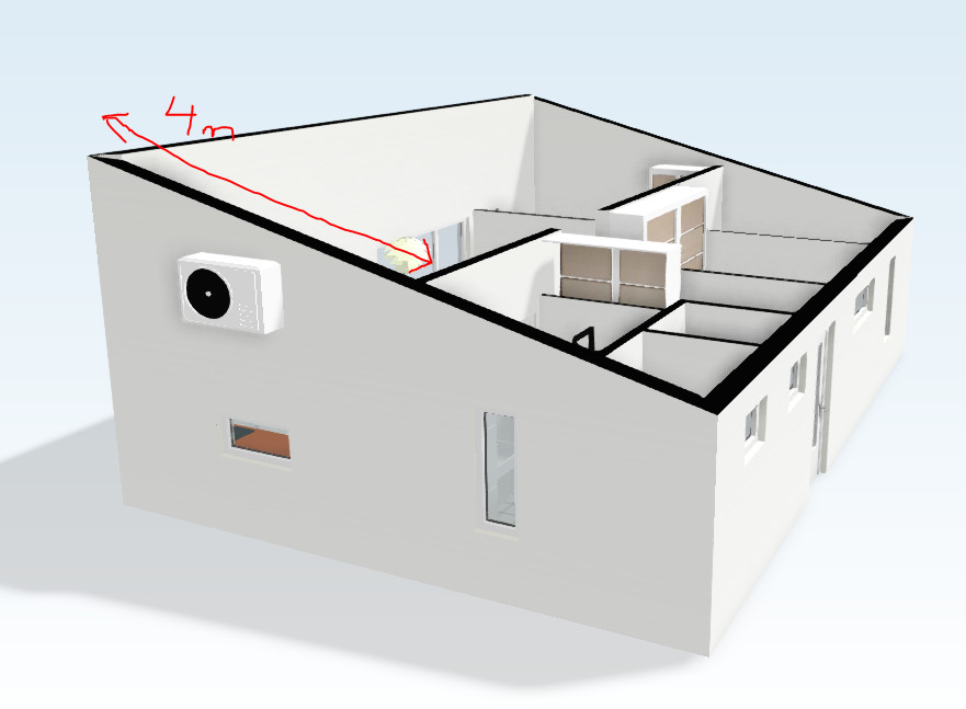

Skulle behöva lite input till dimensionering av takbalkar till blivande fritidshusbygge.
Data:
Snözon 5,5
Längsta spännvid ca 4 meter (se bild)
Takkonstruktion utifrån och in:
Pannplåt
Läkt 45*95
Takduk
Takbalkar
Invändig panel
Jag har möjlighet att köpa virke med dimensionen 45x295 för en billig peng.
Min tanke är att lägga den på cc 60 cm.
Spontant känns det som det "borde hålla" med tanke på den relativt korta spännvidden.

Det beror på taklutningen med. Kan det stämma att det är 14 grader?
http://www.teokonsult.se/plat/taklutningar.htm
Här kan du se vilken dimension som rekommenderas. Kolla om du hittar nåt tak som passar, fristående carport kanske:

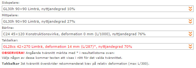

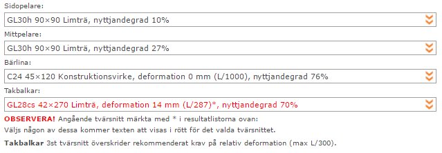

Smart! Det stämmer att takvinkeln är drygt 14 grader.
Såhär blev resultatet av beräkningen.
Alltså 70% nyttjandegrad på en förmodad limträbalk på 42x270 mm. Det är ju inte riktigt samma sak som en regel på 45x295 mm. Är de likvärdiga eller är regeln starkare eller svagare jämfört med limträbalken?
