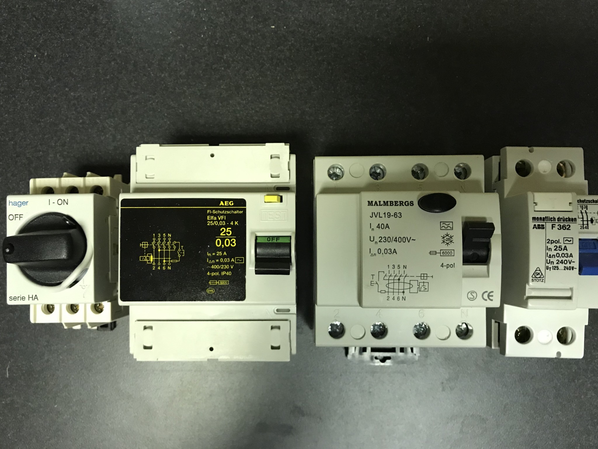

Tack för alla svar!
Ju mer jag läser på och frågar lutar det åt att 2,5mm blir lagom i detta fallet.
Jag har några komponenter sedan tidigare och vill såklart använda dem till denna installationen om det är rätt grejer.
Vilka av dessa är utdaterade eller olämpliga av annan anledning? Är de av rätt dimension för det jag ska få installerat?
  • Elektriska komponenter för installation inklusive säkringar och en jordfelsbrytare på en mörk bakgrund.
Behåll huvudbrytaren
Johan456 och 1 till
L
vad är det för fel på de andra?
Lite lägre kvalitet
Gillar inte Malmbergs normapparater
AEG JFB är säkert ok
PSA:n är på 25 A
Den är en säkring och JFB kombinerad
Blanda normapparater hej vilt i en central vittnar om dåligt hempul
Var inte dumsnål i det här fallet :cool:
