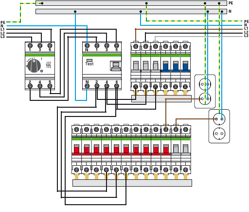

S Slugge skrev:
Du har TN-S, 5 ledare. Då får du avlägsna bygeln 0-PE.
Men kolla schemat noggrant innan du spänningssätter något så du är säker.
Är detta vad som menas med TN-S
Ja

E elmont skrev:
Lustigt att det blev rätt medans det hette 4 och 5 ledarsystem. Och tänk så enkelt det var.
Att säga 4- eller 5-ledarsystem är ju väldigt gångbart och alla kommer att lägga tolkningen TN-C respektive TN-S i detta. Det blir ett problem först när man kommer till en anläggning som avviker, t.ex en gammal enfaslägenhet som matas med fas + PEN.
