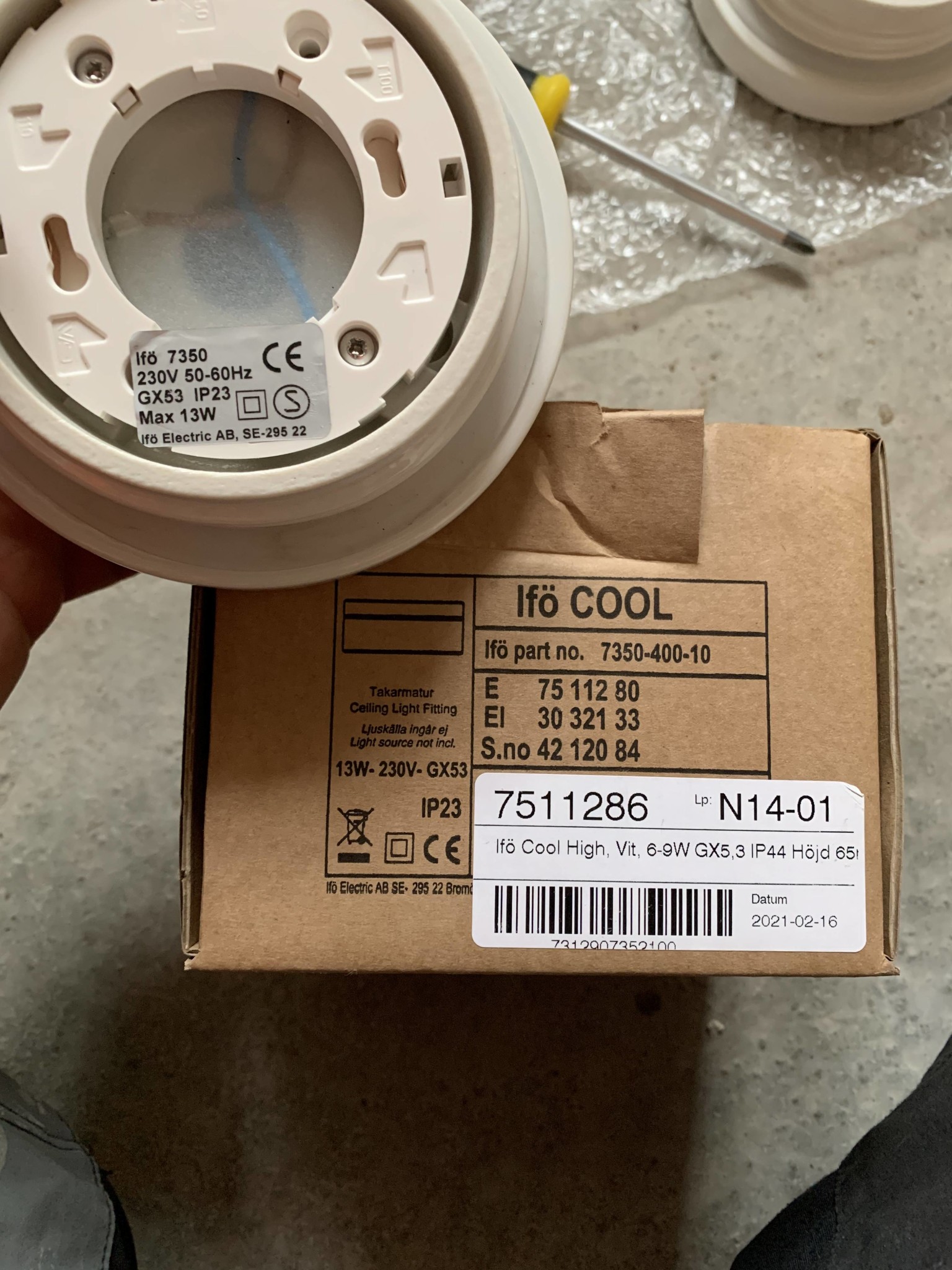

Armatur med etikett och kartong märkta som IP23, trots beställning av en IP44 klassad armatur.
I en order med många av samma armatur så är mer än hälften antingen felmärkta eller fellevererade.
Tryckt på kartongen står 7350-400-10 som är en IP23 klassad armatur, medans jag beställt 7352-400-10 som är en IP44 klassad armatur.
Det märkliga är att som ni ser är det även etiketten inne i armaturen som stämmer överens med det tryckta på kartongen.
Jag hittar ingen skillnad på de armaturer jag fått, de ser ut att vara exakt likadana.
IP23 och IP44 är kanske i princip samma klassning, det är samma membran och gummiringar på samtliga armaturer iaf.
Finns det någon här som har båda armaturerna och kan säga att det ÄR skillnad på dom?
Enligt databladet så ska det vara olika höjd på armaturerna iaf, men mina är samtliga 66mm höga.
tpsoft
Jag hade inte ”chansat” reklamera felleveransen och vänta på rätt vara
Jo, så får det väl bli.
Jag är ändå lite förvånad över att ett företag som IFÖ verkar använda samma kartonger och bara sätter en klisterlapp över. Speciellt när det rör sig om olika IP-klasser.
