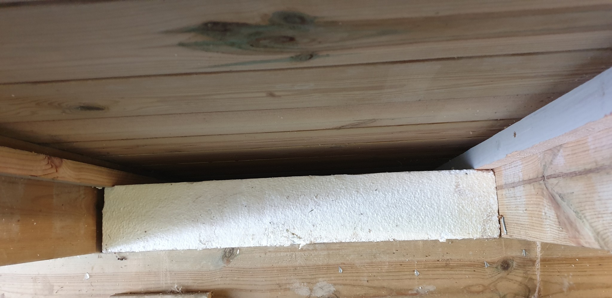

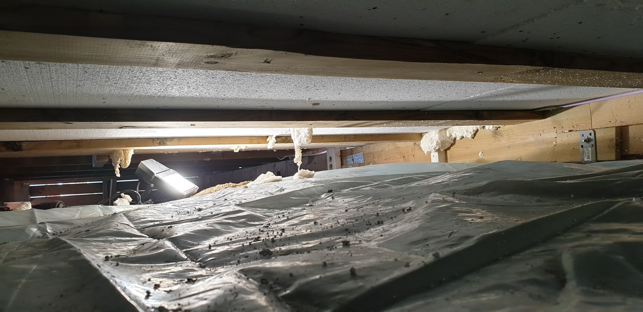

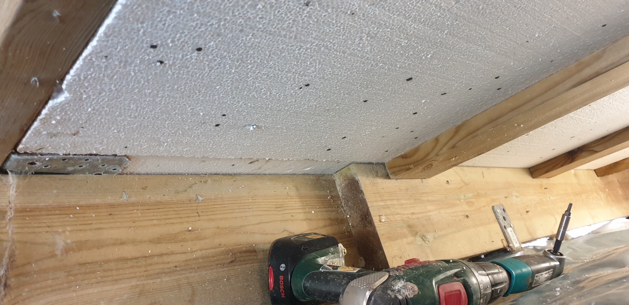

Hade mycket problem med kondens i mitt uterum jag byggde. Hade trallvirke utan isolering under. Runt om altanen (under golvnivå) hade jag plast bakom trallen för att det blåste under golvet på altanen och blev väldigt kallt om fötterna.
Det slutade med att jag fick ta bort plasten som satt i kjolen, isolerade med cellplast (inte xps) mellan golvreglarna. Monterade den underifrån. Först en 45x25 som jag skruvade 100mm från nederkant, tryckte upp en skiva och sen tryckte jag fast det med en trallbräda längst med golvregeln. Bytte till 16mm kanalplast från helt oisolerad. Har blivit mkt bättre i år. Haft kondens nån enstaka dag. Nästa steg om jag ska göra nått är att lägga plast emot marken. Men är lite rädd för att det kan komma in vatten under altanen och är rädd för vattenpölar på plasten.
