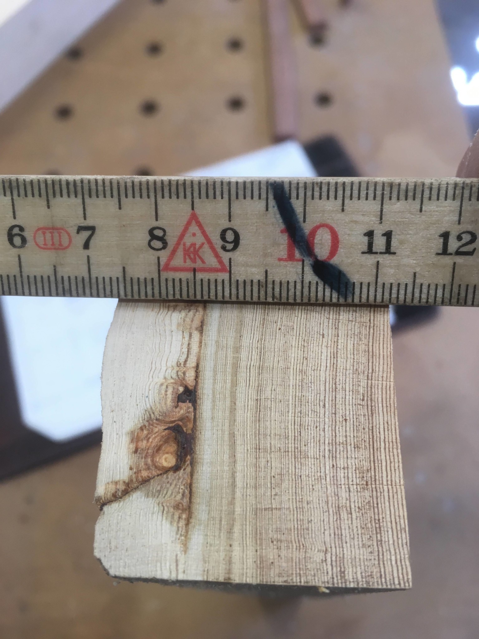

Det sämsta med att vara möbelsnickare 2018 är att allt tätvuxet virke är slut!
Idag är det förvisso inte möbelsnickeri på dagordningen, men nära nog, det tillverkas en grind i sibirisk lärk (inte trall/regelvirke då alltså, utan jag utgår från okantade sågade plank tänkt till finsnickeri). Grinden tillverkas i i kärnvirke, dvs inte virke med en del kärnvirke i, utan virke där all splintved är bortskuren, till 100%. Kollade snabbt på en avsågad spillbit och konstaterade att precis som det brukar pratas om så är tyvärr allt tätvuxet virke slut

Faktiskt handlar det i vårt fall om båda sakerna, det är alltså arten sibirisk lärk, uppväxt i Sibirien. Samma art finns planterad i Sverige, men den är inte aktuell, då den växer snabbare och inte är lika fet.T TottoGBG skrev:
Måste dock erkänna att jag inte vet var i Sibirien som lärken har växt. På Wikipedia kan man läsa om att det är permafrosten som spelar en viktig roll för lärkens egenskaper, kanske innebär det att den har växt där det är permafrost, gissar men vet inte. Oavsett vilket så är det just den feta, tätvuxna, kvistfria och rakvuxna lärken jag vill ha till denna typ av jobb, är den inte sådan så åker den på retur. Självklart är inte allt virke lika tätvuxet, så dåliga tillväxtmöjligheter har de inte haft varje år sedan 1700-talet när det slog rot. Men det är väldigt tätt rent generellt.
Precis, får du den lärken som växt uppe i norra Sibirien är den i regel av mycket bra kvalité, men i takt med att efterfrågan ökade att använda som trallvirke så har senare de egenskaperna också förändrats då man säkerligen valt avverkning i skogar längre söderut. Men begreppet "Sibirisk" lärk används även för närbesläktade sorter, t.ex. den som växer väster om Uralbergen, så "Sibirisk" är mera av ett varumärke idag. Och även i Sverige planteras "Sibirisk" lärk norrut under det begreppet.

Denna tråd är alltså aningen ironisk och lite av ett svar på allt tramsande om att det inte finns tätvuxet virke idag. Den biten lärk jag visar är alltså extremt tätvuxen, tex mellan 86-91mm där jag inte ens har en chans att utläsa hur många årsringar det är. Även närmre kärnan där det är längre mellan årsringarna är det ju ändå 3-4 ringar/mm. Det finns alltså extremt tätvuxet virke att få tag på idag. Mer tätvuxet än vad jag någonsin har sett på en gammal golvsockel eller foder utrensat från någon renovering (även om många äldre, definitivt inte alla, socklar har mkt tätare årsringar än de fabrikstillverkade färdigmålade socklar som finns i byggvaruhusen idag).
