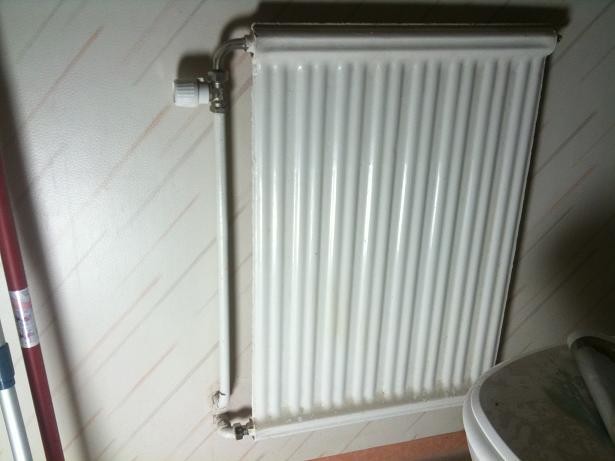

Jag bor på våning 3 av 3 i ett flerfamiljshus byggt på 50-talet (bostadsrätt). Jag ska nu demontera en radiator i badrummet för att kunna riva ut gammal plastmatta och puts innan nytt tätskikt och kakel ska på plats.
Det jag undrar är om jag kan ta bort radiatorn utan att tömma ut systemet..?

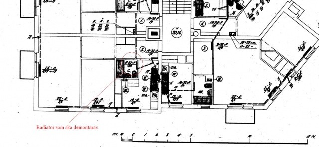

Jag har bifogat bild på kopplingen och en gammal ritning där man kan ana hur ledningarna är dragna.

oftast räcker det att stänga termostaten upp så håller det tätt
ner brukar det finnas ett lock att öppna och i där finns det spår (kommer inte ihåg om det är 6kant eller spår) för att stänga nedre röret

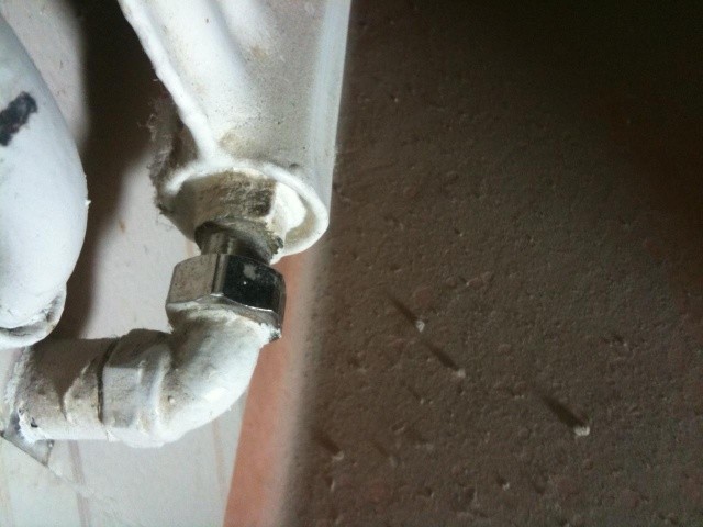

Jag bifogar även en närmare bild på den nedre kopplingen.
Nino: Ser det ut att vara en koppling som går att stänga?
Hej...
Nej, det finns ingen avstängning på den returventilen, och rörstumpen ur vägg är för kort för att kunna komma åt med frysmaskin. Då återstår bara om det finns stamventiler att stänga, annars tappa av värmesystemet. Bor du på översta våning behöver inte så mycke vatten tappas av...

Jag löste det hela genom att stänga av stammen som radiatorn satt på (hittade den i källaren) och lossa på radiatorn. Vattnet i radiatorn tömde jag ur i en hink och så pluggade jag rören. Känns bra att jag bor på översta våningen.
Vad jag förstår så måste systemet luftas när jag sätter tillbaka radiatorn (alt. handdukstork). Tror ni det räcker att göra det lokalt på just den radiatorn som jag sätter tillbaka?
Ja, ibland kan det funka.
